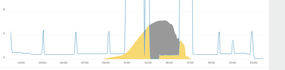

  12. #12 nordanney, 20.01.2026
    nordanney
    nordanney
    15.09.2021
    6.498
    3.778
    Niederrhein
    Typischer Verlauf bei kälteren Temperaturen (höchstens 5 Grad) - die WP läuft entspannt durch. Nur in der Mittagssonne mag sie mal nicht, weil es so schon 24 Grad im Haus sind (die hohen Ausschläge zwischen 11 und 17 Uhr sind das Laden vom eAuto, die kleinen Spitzen kommen vom abtauen - bei Panasonic kann man den Heizstab dafür leider nicht abschalten und die Vorlauftemperatur ist einfach zu niedrig bei 27-29 Grad)
    Und wenn es mal 6-10 Grad hat (abends wurde es wieder kalt), dann ist die WP halt durchgehend aus.
    Jep. Ist gut vertretbar, wenn man von 70.000 bis 100.000 Stars als Lebensdauer ausgeht.
