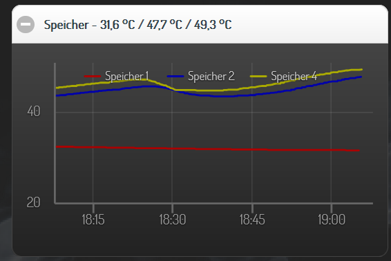

    Wie alt ist das Gerät? Gibt es eine Art von Monitoring? Interessant wäre mal, wie oft sie taktet, was die Durchflüsse und die Pumpenleistungen so sind.
    Man kann eine WP schon ganz schön schlecht einstellen. Wobei ich mir nicht erklären kann, wie man 1,1 schafft...
    Ist der Wärmetauscher draußen sauber?

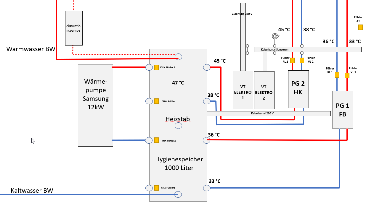

    Es handelt sich um 2 Heizkreise sowie Brauchwasser.
    Aufbau:
    1 Heizkreis : 5 Heizkörper (aber nur drei in Betrieb) VL 44 Grad / RL
    2 Heizkreis: FBH mit ca. 50 qm VL 38 Grad / RL 32,5
    Brauchwasser austritt Hygienespeicher 37-38 Grad
    Speichertemperatur Mitte 48 Grad
    Gebäude BJ: 82 isolierung quasi nicht vorhanden.(alte Lagerhalle) mit bescheidenem Mauerwerk
    Außeneinheit: Samsung Monoblock EHS Standard AE120RXYDEG/ EU
    Inneinheit: MIM-E03CN 12 kW
    Hygienespeicher: 1000 Liter
    Zirkulationspumpe für Warmwasser
    Worst Case würde ich das Ding von nem Fachbetrieb erneuern lassen. Aber aufgrund der aktuellen Marktlage ist das wohl frühestens IM Frühjahr möglich. Zudem sieht Sie sehr neu aus und ist lt. Vorbesitzer erst n knappes Jahr alt.
    Hatte gehoft hier evtl nen Profi zu finden der mir n paar Tipps geben kann was ich checken muss bzw. sich mit Monoblöcken auskennt.

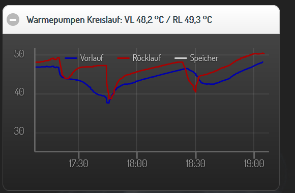

    Also das ist natürlich alles andere, als ein vernünftiges System. Trotzdem sollte es nicht so schlecht laufen.
    Warum hüft der Rücklauf zweimal pro Stunde hin und her?
    Warum laufen zwei Heizkörper nicht?
    Hast Du ein Protokoll über die Laufzeiten, Abtauvorgänge?
    Das wird jetzt zwar alles ein bisschen komplexer mit den zwei Heizkreisen und den Pumpengruppen, aber wir können es ja mal versuchen:
    Ich würde zunächst mal versuchen, ein bisschen besser hydraulisch abzugleichen. Vorlauftemperatur am Gerät selbst stark absenken (35° bei 0° AT anpeilen), alle Heizkörper und FBH voll auf. Und dann mal schauen, ob es irgenwo zu warm oder zu kalt wird. Ich würde im ersten Rutsch auch mal versuchen, den Mischer zu deaktivieren und beide Heizkreise mit der gleichen Temperatur anzufahren, bis die (voll aufgedrehten) Heizkörper es nicht mehr schaffen.

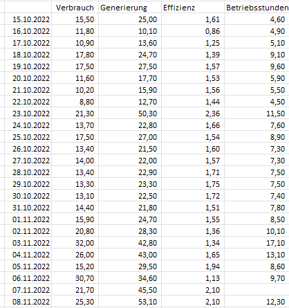

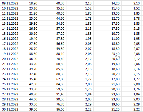

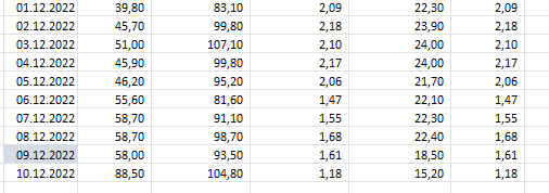

    Hier mal die Daten bzgl. aufgenommener Energie, generierter Wärme, Effizienz und Benutzungsstunden
    Abtauzeiten finde ich im Menü leider nicht
    Dumme Frage noch bevor ich mich ans testen mache.... mit 35 Grad im Speicher, bekomm ich doch sicher kein warmes Wasser mehr zum duschen ??? oder ?
    Warum der Rücklauf hin und her springt entzieht sich meiner Kenntniss - gefühlt macht die Pumpe da ne Verschnaufpause (taktet glaub runter)

    Vielleicht beschäftigst Du Dich erstmal genau damit, wie da welches Rohr verlegt ist. Dann malst Du mal ein Schema und dann hat man eine Grundlage, über die man reden kann.
  16. #16 pimpi99, 10.12.2022
    pimpi99
    pimpi99
    10.09.2012
    73
    Portfoliomanager
    Meisterstadt
    Kombi-Speicher stammt nicht von mir. Hygienespeicher heißt das Ding.
    Hier das Schema, hab ich bereits erstellt:
    Maape838 gefällt das.
  17. #17 Fabian Weber, 11.12.2022
    16.500
    6.587
    Also da gibt’s jetzt zwei Probleme:
    1. Die Vorlauftemperatur der Wärmepumpe wird dauerhaft von den eingestellten 48Grad bestimmt, die der 1000L-Speicher für das Warmwasser vorgibt. Daher wahrscheinlich auch das 12KW Monster.
    2. Die Heizkreise dahinter sind wahrscheinlich nicht nur Pumpengruppen sondern auch mit Mischern versehen, der bei milderen Außentemperaturen die Vorlauftemperaturen für Heizkörper bzw. Fußbodenheizung entsprechend runterregeln.
    Lösungsvorschlag:
    Ohne Umbau geht es nicht.
    Der Umbau sollte so erfolgen, dass der Speicher nur noch für Warmwasser verwendet wird.
    Wenn man die Vor- und Rücklauftemperaturen der beiden Heizkreise anschaut, dann kann man sehr schön erkennen, dass man daraus perfekt einen Heizkreis machen könnte, in dem dann der Fußbodenheizungskreis an den Rücklauf des Heizkörperkreises geklemmt wird.
    Ggfs. wird noch ein Puffer im Rücklauf des Heizkreises nötig, um die erforderliche Abtauenergie bereit zu stellen, aber wenn Du die FBH ohne ERR betreibst könnte das unnötig sein.
    Das ganze über ein 3-Wege-Ventil verschaltet, ergibt eine ganz klassische WP-Installation.
    Die ganzen Pumpen und Mischer fliegen dann natürlich auch raus.
    Die Wärmepumpe kann dann zum ersten Mal richtig bedarfsgerecht arbeiten, bzw. wird sie weiterhin zu groß sein, aber das bekommt man dann über Einstellungen noch in den Griff.
    Schau mal hier auf Seite 560, ist zwar nicht Samsung aber im Prinzip das was ich geschrieben habe.
    https://www.vaillant.ch/downloads/planungsinformationen/planungsinformation-waermepumpen-1636328.pdf
    PS: Du hast die Temperaturen für VL und RL im FBH Kreis vertauscht :)
