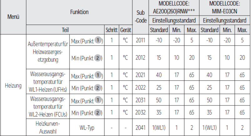

    Folgende Einstellungen habe ich an der Wärmpumpe im Menü:

    Heizkurven hab ich zwei zu Auswahl:
    Ich weiss leider nicht was FCU bedeutet ?

    FCU sind in der Regel Gebläsekonvektoren, die Hast Du ja nicht.
    Du müsstest schon rausfinden, ob Du eine Heizkurve im Speicherkreis einstellen kannst. Das wäre aber nur eine kleine Krücke.

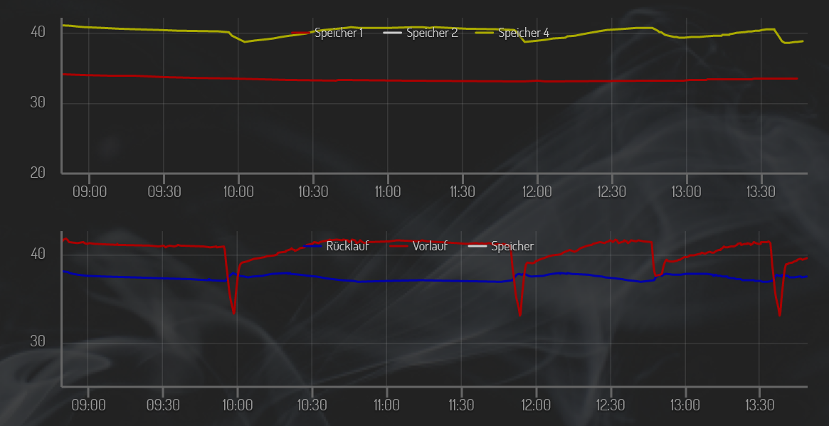

    Also meine Pumpe taktet nicht. die läuft den ganzen Tag auf volldampf durch.
    (muss nur ca. 20 x abtauen pro Tag - dauert auch nur 7 Minuten dann gehts wieder mit Volldampf weiter)
    Aktuell rund 70 kWh pro Tag :irre:irre

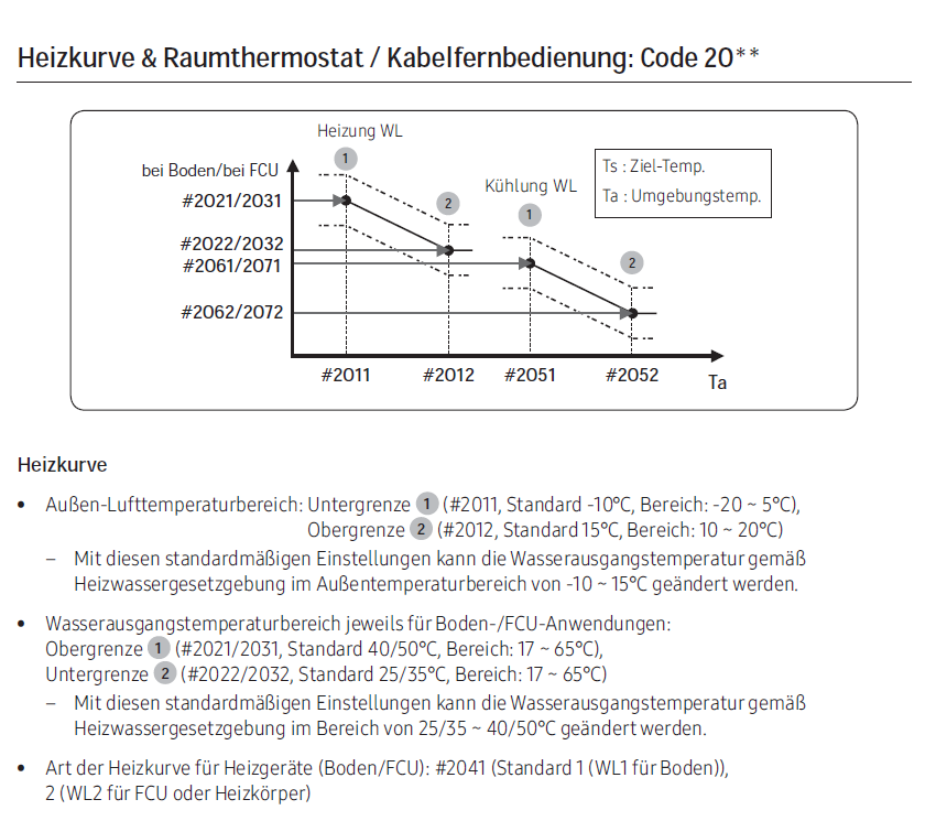

    War bei mir auch so. Hab inzwischen ein Datenblatt von Samsung gefunden wo ihre empfohlenen Einstellungen drauf sind. Danach hab ich's eingestellt und jetzt läuft sie nicht mehr Volldampf aber im Moment bei Dauerfrost trotzdem noch 24 Stunden am Tag.

    Kannst du mir das Datenblatt bereitstellen ?
    Wäre sehr nett
    Auch deine Statistiken zum Energieverbrauch und Energiegenerierung würden mich brennend interessieren !!
