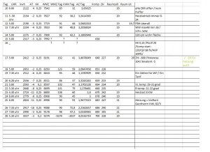

    Werte von diesem Monat ......nicht alle tage sind korreckt geführt aber hoffe es ist zu er kennen !!!
    1.HAbe jetzt am HK verteiler die durchfluss mengen für jeden Raum eingestellt weil mein bad nich so richtig warm wurde. dass klappt jetzt schon ganz gut nur wie mach ich dass wenn SZ noch zu warm ist aber wenn ich VL temp senke , wird mein Bad auch kälter. also müsste ich die Durchflussmenge für SZ ganz auf null stellen .......????

    Wenn nicht sehr große Heizflächen im Badezimmer vorgesehen sind, wirst Du einen Abgleich nicht hinbekommen, ohne dass in den anderen Räumen die ERR eingreifen muss. Die FBH alleine reicht dafür normalerweise nicht aus, dafür sind die spez. Heizlasten zu unterschiedlich.

    Nutze die ERR immo garnicht ......regle jetzt alles über die durchflussmenge am HKV.......weil dass doch effizenter sein soll????
    ok....wie sieht dass mit der durchfluss menge aus, macht es sinn einige auf null zu stellen oder nehme ich der pumpe dann den volumen strom weg???
    zb. Flur wo alle kreise lang laufen ,kann ich doch den HK zu machen und dass wasser fließt dann in einen anderen???
    ...sind denn meine VLT (30-31 grad ) zu hoch oder ist es ok?
    und der Verbrauch mit 30-80 KWh /tag ???

    Ein HK der keinen Durchfluss hat liefert auch keine Heizleistung. Wird er nicht benötigt, dann kannst Du ihn absperren. Die Pumpe sollte sich darauf einstellen (ich gehe mal davon aus, dass ine geregelte Pumpe verbaut ist).
    Die VL Temperatur bewegt sich noch im Rahmen, über den Verbrauch kann man nur spekulieren.

    1. habe jetzt mal nach dem Mindsestvolumenstrom in der Anleitung geschaut:
    da steht Nennvolumenstrom : DT=5K l/h 1.490".
    und Nennvolumenstrom DT=10K l/h 683".
    aber was davon ist mind. volumen strom ist ??
    2. PPuffer ist nicht vorhanden , fahre direkt in die HK .
    3. habe schon mal die HK gesenkt und dann wurde es nicht richtig warm......außer bei niedrigen AT.....
    bei minus graden draußen hat es mit VL soll und Ist übereingestimmt.
    4. Wie siehst du dass , habe jetzt mal probiert die quellenpumpe und Heizkreispumpe bischen zu senken (60 %)
    weiß aber nich ob dass sinn macht???

    Mindestvolumenstrom bei WP, Spreizung, das ist ein Thema über das man ewig diskutieren könnte. Ich könnte jetzt schreiben, dass man darauf achten sollte, dass ein Volumenstrom von 70% des Nennvolumenstroms nichts unterschritten wird. Das wäre aber zu einfach.
    Man versucht eine WP auf 5K Spreizung zu optimieren, weil an diesem Punkt die Effizienz am höchsten ist. Dafür ist ein bestimmter Nennvolumenstrom erforderlich. So weit die Theorie. Nun hat man festgestellt, dass die Spreizung zwar einen Einfluss auf die Effizienz hat, dieser Einfluss ist aber geringer als ursprünglich gedacht. Wir reden hier von Nachkommastellen. Jetzt könnte man natürlich auf die Idee kommen, den Volumenstrom deutlich zu verkleinern, sprich mit einer hohen Spreizung zu fahren. Das würde ja Pumpenstrom sparen. Aber das geht in die Hose weil die (VL)Temperatur so hoch werden kann, dass die Anlage auf Hochdruckstörung geht, oder ein Druckschalter o.ä. (Druck in der Anlage wird ja überwacht) eine Störung erkennt und die Anlage abschaltet.
    Man muss zudem bedenken, dass eine WP ja nicht mit konstanten Rahmenbedingungen fährt. Es ist daher wichtig daran zu denken, dass die Anlagen unter allen Bedingungen stabil läuft, auch beispielsweise bei der WW Erzeugung wo ja mit höherer VL Temperatur gearbeitet wird.
    Ich würde daher den Nennvolumenstrom bei 5K immer als Ziel betrachten (Normalbetrieb). Wenn dann ein paar FBH Kreise zufahren, der Volumenstrom reduziert wird, die Spreizung steigt, ist das noch kein Beinbruch. Beachtet man die o.g. 30% dann ist man immer auf der sicheren Seite. Geht man in Richtung 50%, dann gilt es die Spreizung zu beobachten.
    Es gibt noch ein paar andere Kriterien, beispielsweise Welligkeit etc. bei FBH, aber das alles hier auszuführen würde den thread sprengen.
    Das ist gut. Für die meisten Anlagen ist ein Puffer nicht erforderlich. Man muss halt die o.g. Thematik beachten. Ist das nicht möglich, dann wäre ein Puffer eine Möglichkeit für einen dauerhaft stabilen Betrieb zu sorgen.
    Dann die Steilheit verändern. Zur Einstellung der Heizkurve finden sich viele threads. Auf Brunos Seite gibt es ebenfalls Infos dazu.

    was ist mit 5 K gemeint ? differenz zw. VL und Rücklauf???
    HAbe mir dass hier raus gesucht:
    http://baublog.ozerov.de/2011/03/arbeitszahlen-der-vaillant-vws-warmepumpe/
    Arbeitszahl = (Entzugsleistung + Stromverbrauch) / Stromverbrauch
    die HK steiler machen , bedeutet dass sie zu erhöhen ????

    Richtig. Aber in Deinem Fall wäre die Steilheit zu reduzieren, da ja bei niedriger AT die VL Temperatur ausreicht. Man würde also die Steilheit reduzieren und zur Kompensation wird die Kurve parallel nach oben verschoben. Ich glaube in Deinem Regler wird das über Raumsoll eingestellt.
    Bitte im Handbuch nachlesen, dort ist die Einstellung der Heizkurve sicherlich beschrieben. Weiter Infos findest Du indem Du dem o.g. link folgst.
    Aber das hat alles nichts mit dem Problem "Badezimmer" zu tun.

    Habe die heizkurve jetzt von 0,3 auf 0,2 gesenkt und raum soll vonn 21 auf 24 erhöht somit komme ich auf die selben VL soll temp (29 grad).
    1.mein problem ist nur dass mein VL immer höher ist wieder VL soll .....?
    VL soll 29
    VL ist 33
    obwohl ich die heiz kurve schon gesenkt habe....
    2.damit stimmen die 5 K oder
    VL 33
    RL 28
  15. R.B.
