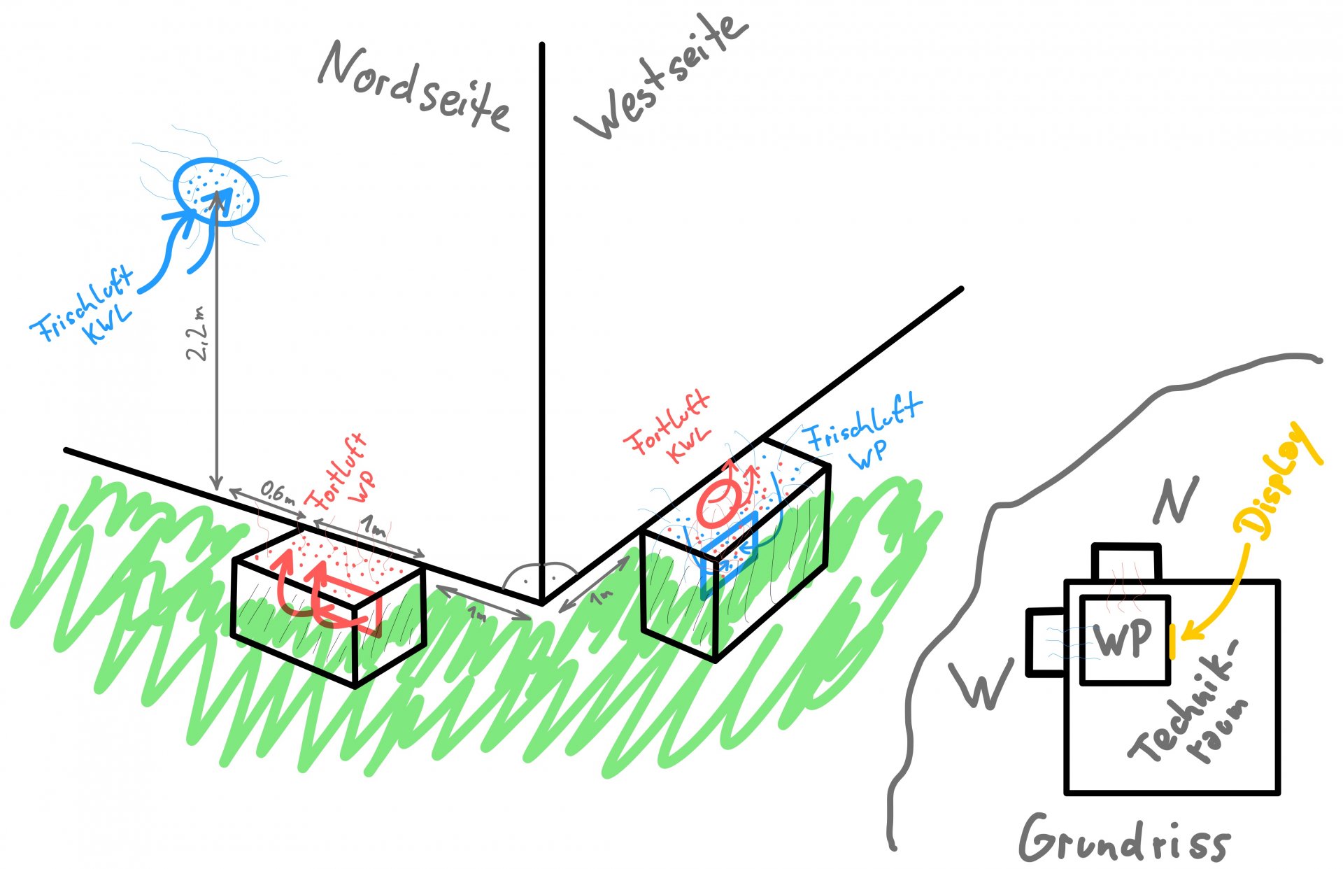

    Nun mal zu den Gegebenheiten. Wir haben zwei Luftschächte, einen an der Westseite und einen an der Nordseite. Der an der Westseite hat ein Loch in der Wand des Kellers zur WP (Wärmepumpe) und direkt darüber ein Loch (aber auch noch im selben Schacht) für die Lüftungsanlage (KWL). Der Schacht auf der Nordseite hat nur ein Loch für die WP, weil das zweite Loch für die KWL etwas weiter oben an der Hauswand angebracht ist. Ich hab auch mal Laienhaft alles versucht auf zu skizzieren, siehe hierzu bitten den Anhang (unten rechts noch die Draufsicht des Technikraumes und die Ausrichtung der WP).
    Bisher sind wir davon ausgegangen, dass die Fortluft der WP und der KWL im Schacht zur Westseite ist und die Frischluft der WP im Schacht auf der Nordseite. Nun ist es aber so, dass im Schacht auf der Westseite die Frischluft der WP liegt und die Fortluft der KWL im selbigen ist. Die Fortluft der WP liegt entsprechend im Schacht im Norden, dort wo die KWL etwas weiter oben die Frischluft zieht.
    Meiner Meinung nach, zieht nun später im Betrieb die Wärmepumpe permanent die Fortluft der Lüftungsanlage an, kann das allein schon gut sein?
    Weiter geht es nun, dass praktisch die gesamte verbrauchte Fortluft unterhalb der Frischluftzufuhr der KWL ausgestoßen wird, das ist dann Knackpunkt Nummer 2.
    Bei der Wärmepumpe kann man leider die Luft-Richtung nicht umkehren. Bei der Lüftungsanlage zwar schon, aber dann wäre die Ansaugung außen deplatziert.
    Könnt ihr uns helfen und sagen, ob das alles so seine Richtigkeit hat oder man lieber jetzt noch schaut, ob man hier was umstellt, bevor es zu spät ist. Noch wohnen wir nicht im Haus und es wurde auch noch nichts abgenommen.

    Na im schlimmsten Fall läuft die Wärmepumpe effizienter, weil ein kleines bisschen mehr Wärmeenergie (also das, was der Wärmetauscher der Lüftungsanlage nicht getauscht bekommen hat) in die Zuluft der WP gelangt. Dürfte aber eher homöopatisch sein.
    Auf der Nordseite kommt sich bei dem Abstand eher nichts in die Quere. Im Winter eh nicht, weil die kalte Fortluft der WP am Boden bleibt.
    Ich sehe also insgesamt absolut kein Problem.

    Na da sag ich mal danke für deine positive Rückmeldung! Bedeutet, der Wärmepumpe macht die "verbrauchte" Luft nichts aus, ich hatte schon richtig Bammel, dass das schlecht für die Wärmepumpe ist...
    Bei deiner Aussage über die Fortluft der Wärmepumpe hoff ich einfach du hast Recht! Dadurch, dass der (Licht-)Schacht gewölbt ist bläst es die Luft halt wirklich im 90° Winkel nach oben raus und das sogar ziemlich stark. Das ist eben genau in Richtung der Frischluftöffnung der KWL...

    Ne, die Luftmengen der WP sind ganz andere, als die der KWL. Die WP braucht grob geschätzt 10 mal mehr Luft, als die KWL. Wenn die WP also alle Abluft der KWL ansaugt, kommen am Lufteinlass immer noch 90% Frischluft an, selbst wenn die KWL-Zuluft sich vollständig aus WP-Abluft bedient, was sicher nicht der Fall ist.
    Ich hatte bei meiner ersten Antwort allerdings das mit den Luftschächten übersehen. (jetzt wo ich es weiß, erkenne ich es auch auf dem bild...) Das ist schon unglücklicher, als wenn die Öffnungen einfach an der Außenwand sitzen würden. Und ja, ich halte es auch für sinnvoll, wenigstens für die KWL-Abluft eine andere Stelle zu suchen.

    Eine andere Stelle für die Fortluft der KWL zu finden ist gar nicht sooo leicht, es müsste theoretisch nochmal aufgegraben werden um einen weiteren Luftschacht zu verbauen in den dann wieder eine Bohrung gesetzt werden müsste :(.
    Auch wenn ich es ungern in den Mund nehme, aber ich sehe noch eine andere Möglichkeit, was aber mit enormen Aufwand gemacht werden müsste. Die Wärmepumpe im Keller nochmal um 90° drehen. So wäre dann die Frischluftansaugung auf der Nordseite, also auch auf der Seite der KWL Ansaugung und die Fortluft der Wärmepumpe wäre im selben Schacht wie die Fortluft der KWL. So war es für uns auch eigentlich immer gedacht, bzw. wir dachten eben, dass das so geplant wurde.
    Da das aber nochmal richtig Arbeit bedeuten würde, bräuchten wir stichfeste Argumente für den Hausbauer, der das dann in die Wege leiten müsste und hier seh ich das Problem... Du sagst ja auch, ist zwar unglücklich, aber vermutlich vernachlässigbar...

    Ich könnte mir sogar vorstellen, dass zwei Abluftöffnungen im gleichen Schacht sich in die Quere kommen können. Die WP baut da schon ganz schön Druck auf (die Luft muss ja ums Eck). Wenn der gegen die Abluft der KWL wirkt, könnte da der Lüfter zu mehr Leistung genötigt werden. Ich kann mich da nicht entscheiden, was mir lieber wäre.
    Es ist auch noch die Frage, wie die Öffnungen gestaltet sind. Sind nur Gitter drüber, oder Regenschutzhauben? Was genau ist also am Ende die Ausblas- /Ansaugrichtungen? Das macht ja auch nochmal was aus.
    Was ich wirklich nicht als Problem sehe, ist die Frische der KWL-Zuluft. Vielleicht ist da die Luft zwei Grad kälter als ohne die WP, aber "verbrauchte" Luft kommt an dem Einlass quasi keine mehr an.

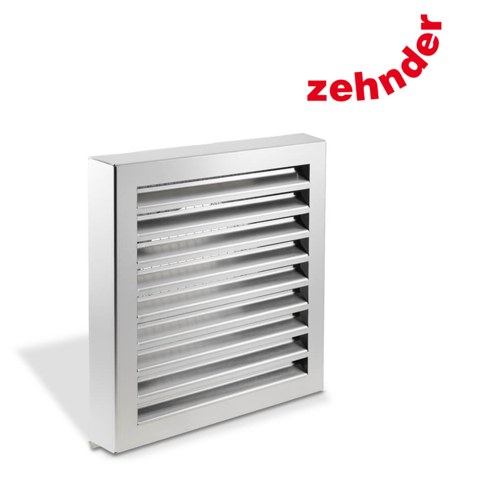

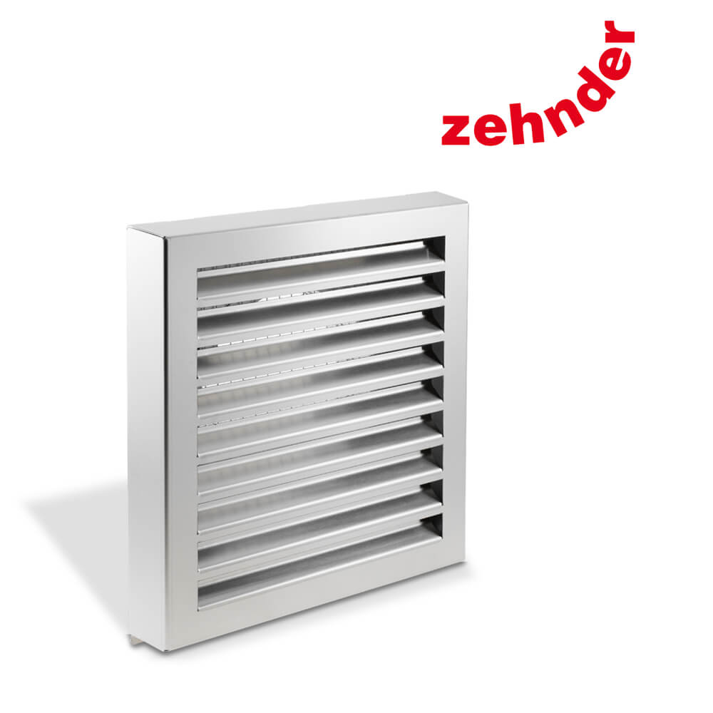

    Die Öffnungen im Schacht auf der Westseite sind so aufgebaut. Unten ein riesiges quadratisches Loch auf dem einfach nur ein Gitter aufgesetzt wurde = Frischluft der WP. Direkt darüber ein Loch im Ø160mm für die Fortluft der KWL, hier wurde diese Haube aufgesetzt:
