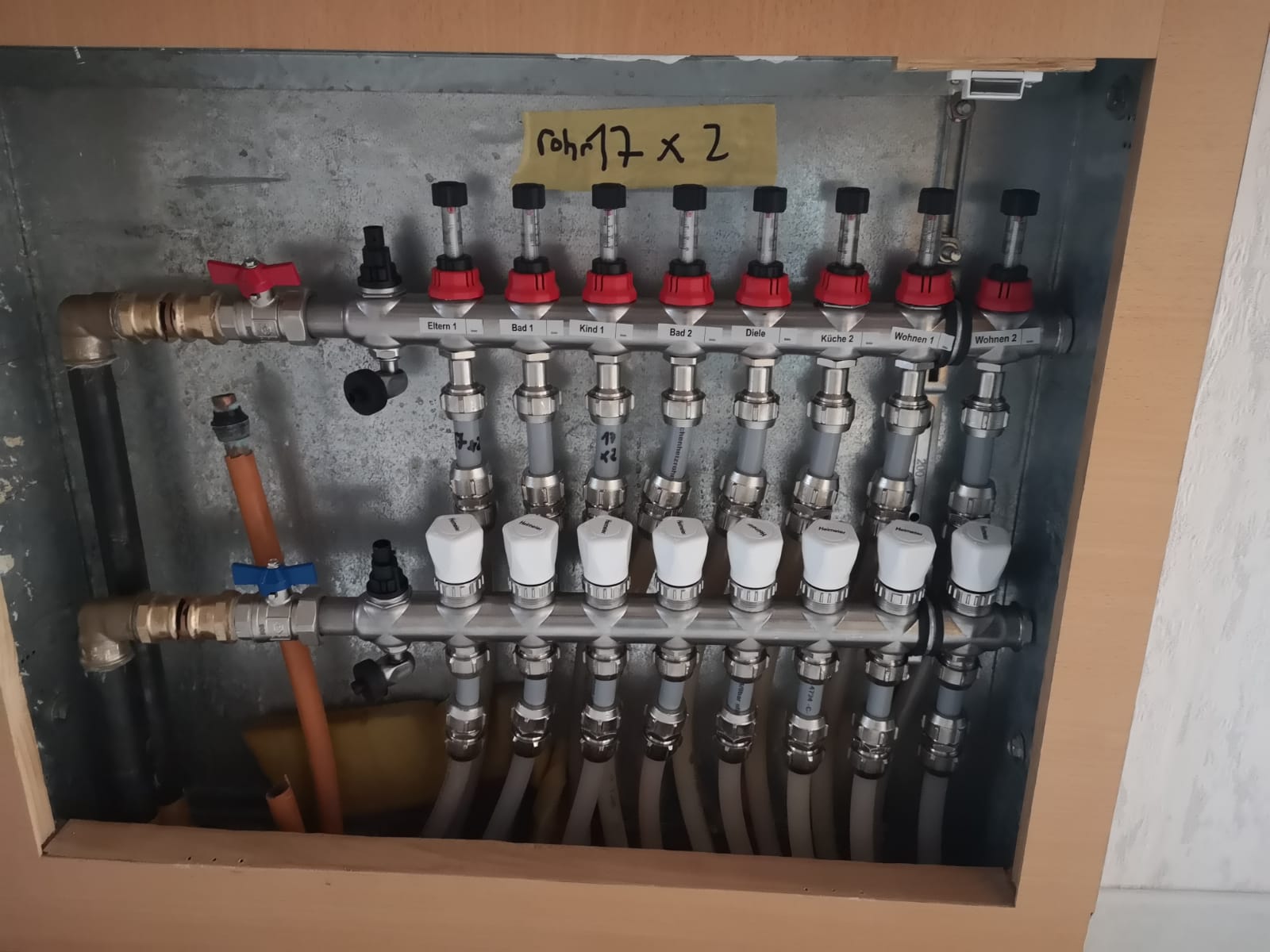

    Folgendes Aufbau:
    Verbaute Wärmepumpe vom Hersteller Elco, im Anschluss ein Kombispeicher, danach geht es euf einen Heizkreis mit Mischer über einen Plattenwärmetauscher zum VL der FBH. Trinkwasser wird warm, nur meine FBH funktioniert irgendwie nicht so richtig. Hersteller war bereits im Haus und hat alle Einstellungen überprüft.
    Ein Thermometer im VL zwischen WP und Kombispeicher zeigt direkt nach Abschalten der WP ca. 45 Grad.
    Ein Thermometer zeigt im Kombispeicher auf Höhe des Trinkwassers ca. 48 Grad an.
    Nach dem Kombispeicher am 4-Wege-Mischer und Plattenwärmetauscher zeigt ein Thermometer 38 Grad an. Der eigentliche VL im Strang der FBH zeigt dann ca. 35 Grad an. Da ich im Wohnzimmer bei ca. 8 Grad Außentemperatur nur 19 Grad hinbekomme brauche ich Hilfe (Komforttemperatur an der WP habe ich bereits bei 26 Grad stehen).
    -Komforttemperatur noch höher stellen?
    -Steigung noch Höher Habe ich bereits von 0,72 auf 0,9 erhöht?
    -Max. Abschalttemperatur der WP höher stellen? ( was bewirkt dies?)
    Ihr seht, in Sachen WP bin ich leider nur Laie und hoffe auf Hilfe.
    Vielen Dank und Grüße

    Tja, finales Ziel sollte wohl sein, alles zwischen den Wörtern "Wärmepumpe" und "FBH" rauszuschmeißen. Das dürfte die Heizkosten halbieren.
    Aber jetzt so spontan musst du mal an den Heizkreisverteilern checken, wie viel Durchfluss die FBH-Kreise haben. Die VLT sollte ja locker reichen, da kann es dann ja fast nur daran liegen, dass von dem (zu) warmen Wasser zu wenig durch die FBH transportiert wird.

    Vermutlich muss man hier bei „Adam und Eva“ anfangen……aber bei 35 Grad VL und Durchfluss muss die Bude warm werden.
    Zeig mal den/die Heizkreisverteiler…

    Was sagt denn der Rücklauf bzgl. Temperatur?
    Hast du auch rausfinden können, ob bei voll ausgebreitet Durchfluss auch tatsächlich ein entsprechender Durchfluss zu Stande kommt?
    Sind zusätzlich auch noch Einzelraumregler verbaut? Wenn ja, was machen die?

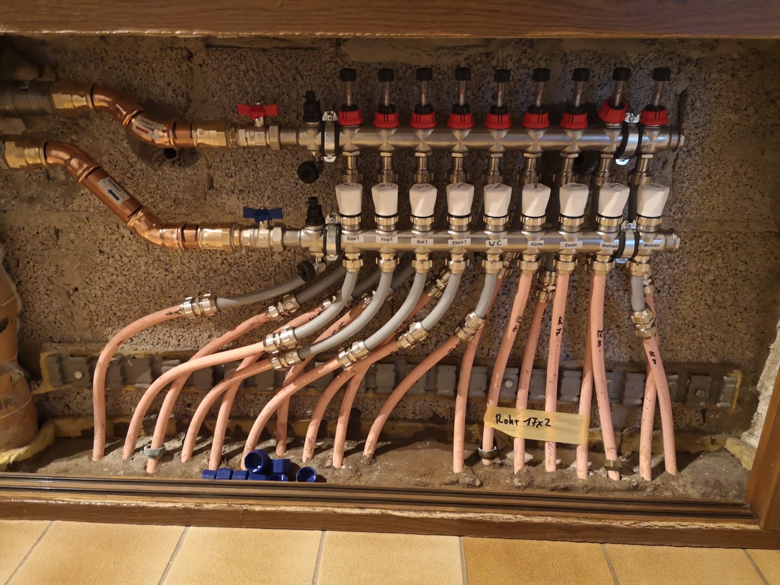

    Der hersteller hat alle Menüpunkte überprüft, ob irgendwo eine falsche Zeit oder vorgegebene Temperatur falsch eingestellt ist.
    RLT der FBH ist so ca. 26-28 Grad.
    Mit Durchfluss meinte ich, die liter/min der FBH im heizkreisverteiler erhöht, war aber auch negativ.
    Anbei noch Bilder von den Verteilern

    VL in die FHB sind 35°C, RL aus der FBH sind 26-28°C. Bei 8°C AT wird der Raum nicht mehr als 19°C warm.
    Da kann ja eigentlich nur der Durchfluss nicht stimmen. Wenn der Durchfluss seinen Nennwert hat, müssen bei 8°C AT die 35°VL eigentlich mehr als ausreichend sein, selbst bei unterirdischsten Bedingungen bzgl. Senke und Wärmeübergang. wenn das nicht klappt, brauchst du bei -10°C AT ja >50°C VL :yikes

    Der eine HKV zeigt Durchfluss, der andere nicht.
    Es geht hier um 2 Wohnungen im Haus? Die eine ist warm, die andere bleibt kalt oder wie oder was?
    Weshalb wurde der eine HKV versetzt?
    Bitte mal etwas ausholen und die Situation genau(er) beschreiben,

    Bei meiner Vaillant kann man irgendwo an der Pumpe ablesen, wieviel durchfluss diese gerade hat.
    Geht das bei dieser auch?
    Im Grund müsste ja die Summe aus den einzelnen Heizkreise gleich dem Wert der Pumpe entsprechen. Wenn dem nicht so ist, dann reicht die Pumpenleistung nicht.
    Hast du alle ERR komplett auf gedreht?
    Oder besser mal im HKV gleich abgeschraubt...
    Damit blockieren die schonmal nicht einen möglichen Durchfluss.
    Wie häufigt taktet denn die WP?
    Direkt im HKV?

    Eigentlich ist schon alles gesagt, deine Heizung mit 35 Grad Vorlauf müsste die Bude auf 23 bis 24 Grad bringen, der Rücklauf sollte max eine spreizung von 7 Grad haben wenn das nicht so ist, dann stimmt der Durchfluss nicht !
    Ist die Pumpe i.O. , läuft die richtig oder nur auf Stufe 1 ?, deine Fußbodenverteiler haben Durchflussmesser , das sind diese Röhrchen was zeigen die denn, sollten bei normalem Durchlauf 2 bis 3 sein, bedeutet 2 bis 3 Liter/min.
    Ich kann auf den Fotos nicht erkennen was sie anzeigen, kannst du die mal fotografieren.
    Und mach dir keine Sorgen, wenn die Vorgaben stimmen, dann wärmt die auch, es sei denn, der Durchfluss reicht nicht und sie muss gespült werden, glaub ich aber nicht.

    Heizungsanlage wie beschrieben aus dem Jahre 2013. Die Anlage lief noch nie richtig rund, deshalb wurden dieses Jahr im EG der fast 40 Jahre alte HKV sowie im OG der HKV aus 1995 erneuert, auch aus dem Grund einen hydraulischen Abgleich machen zu können.

  20. #20 driver55, 22.11.2024
    driver55
    driver55
    22.02.2008
    6.961
    1.861
    Pforzheim
    Dann zeig die mal, dass man was erkennt.
