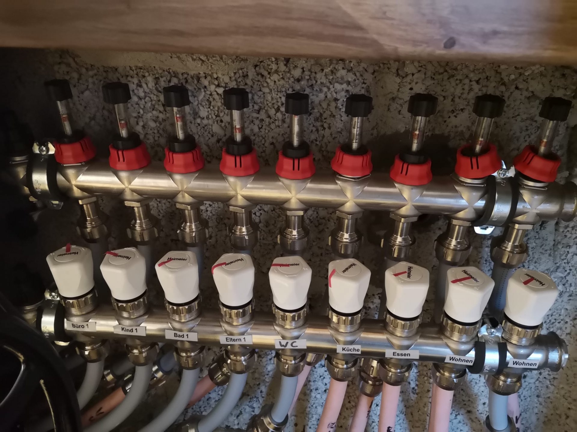

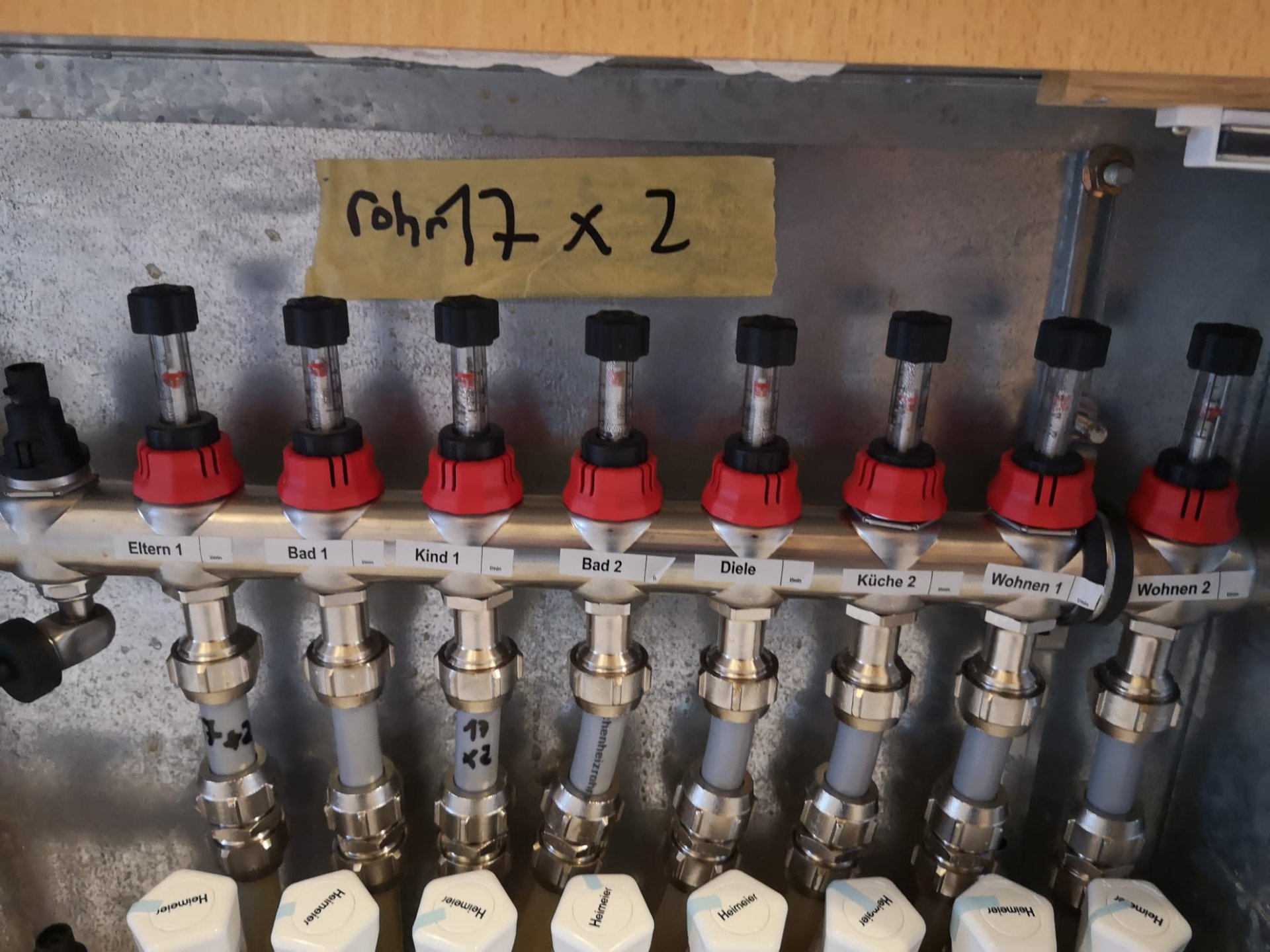

    im EG sind es 100 m², im OG sind es 70 m².

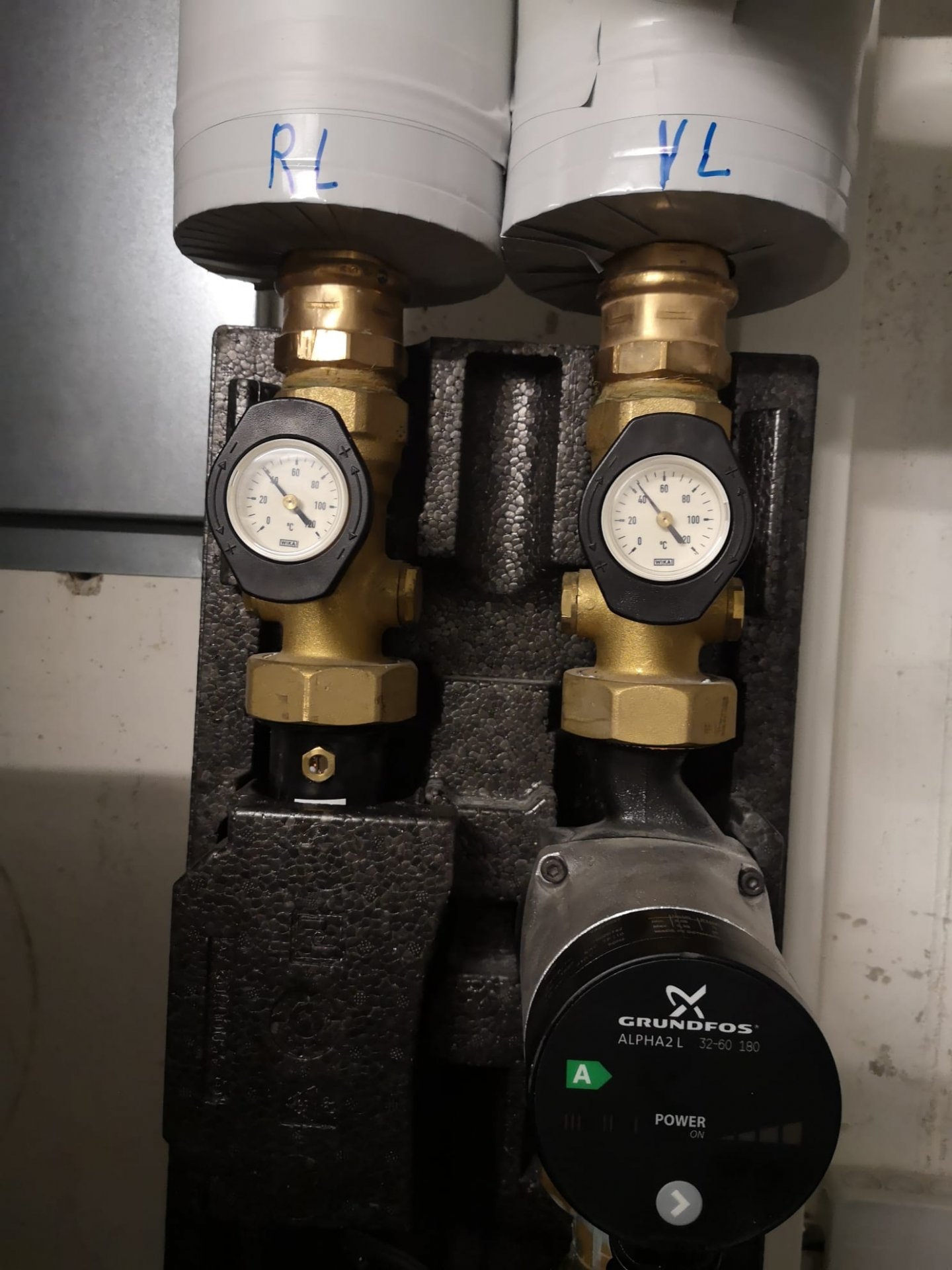

    Aktuell steht die Pumpe (Grundfos Alpha 2, 32-60-180) auf CP3.

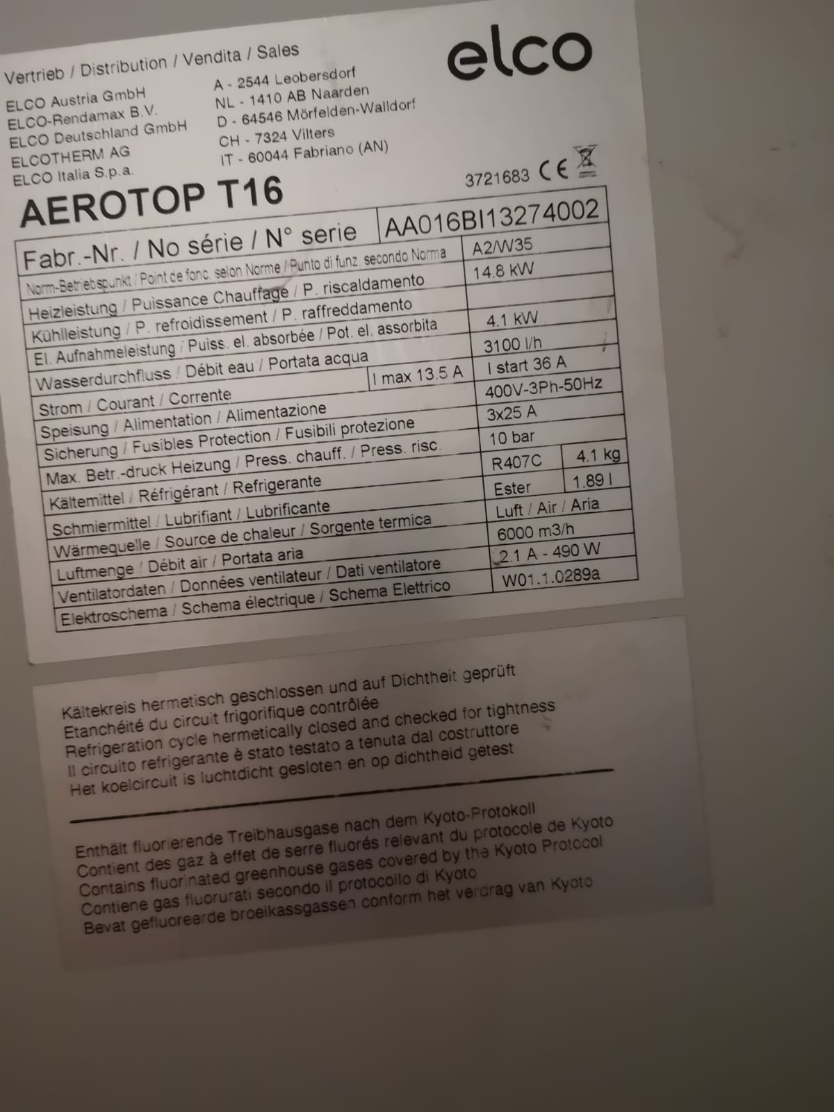

    Macht eine Heizleistung von ca. 6,3kW, die an die Räume abgegeben wird.
    Wie groß ist denn die WP? Und welche Heizleistung ist den für das Gebäude berechnet worden?

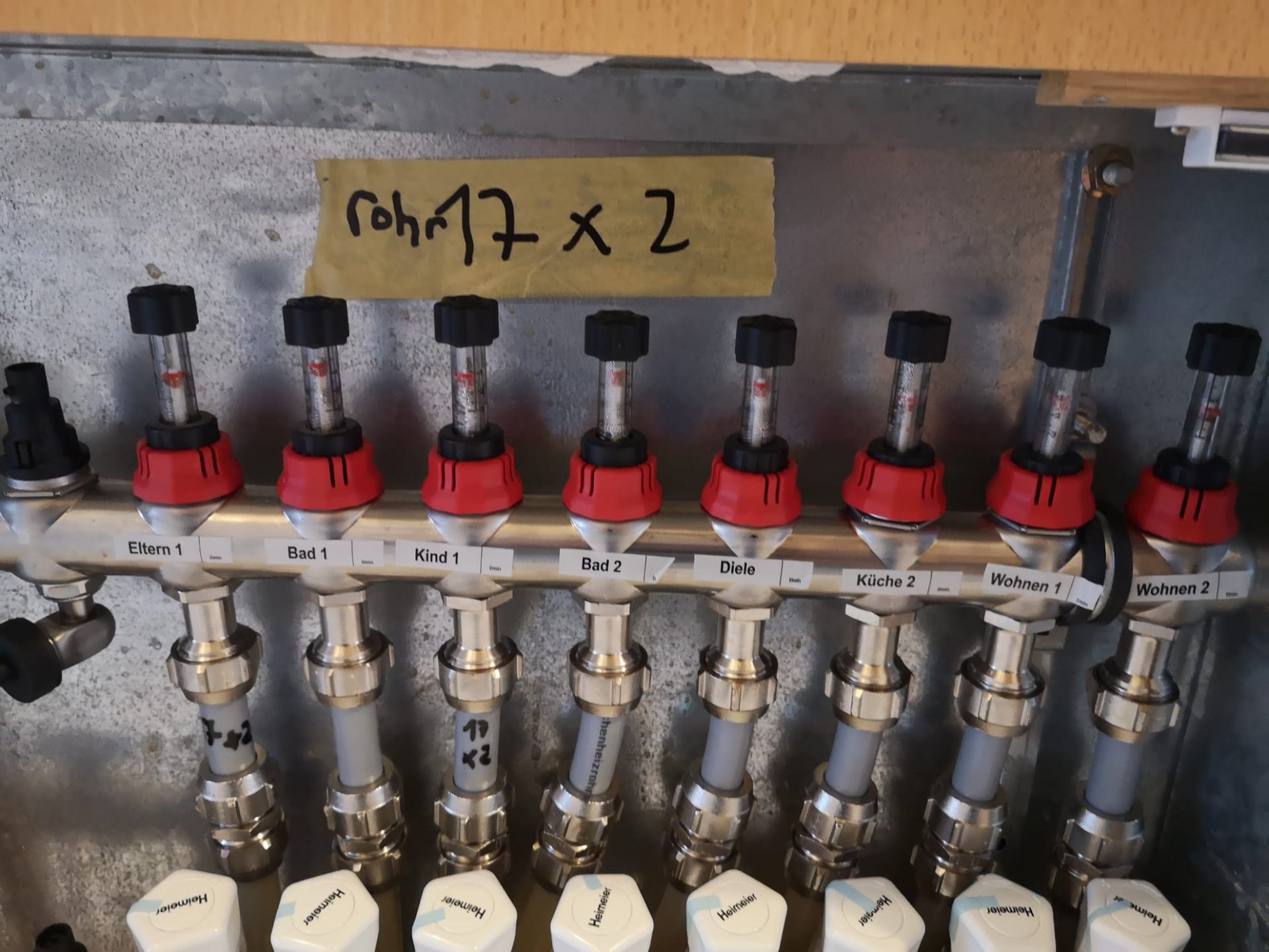

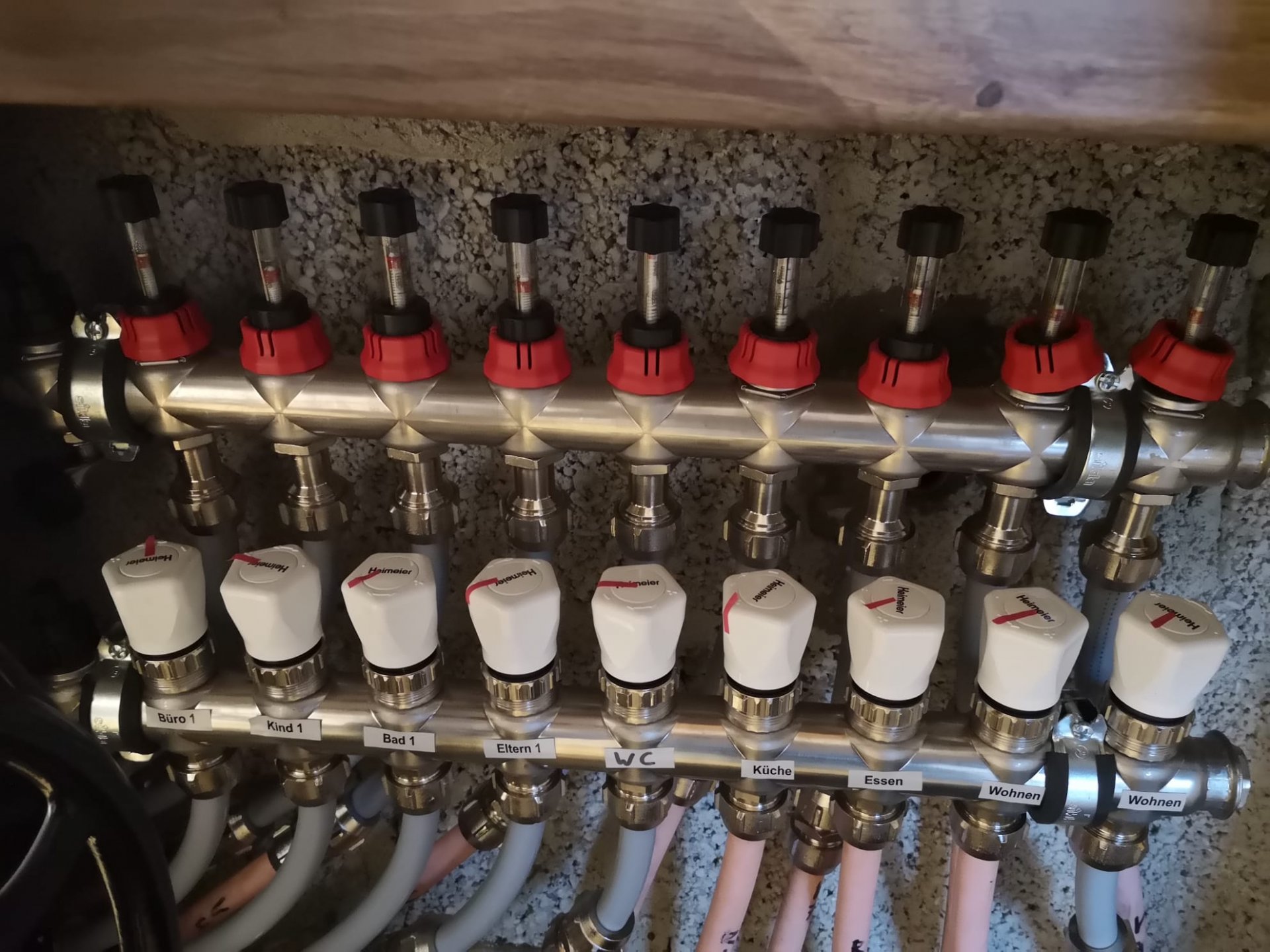

    Versuch stell mal als erstes die Pumpe für den Heizkreis der FBH höher. Das Ziel der Pumpeneinstellungen sollte sein, das in allen Teilkreisen die VL und RL Temperaturen halbwegs gleich sind.
    Dein Mischer weiß ja sonst gar nicht was er machen soll.
    Wenn es geht, dann würde ich die Pumpe so hoch stellen bis es in den Leitungen rauscht und den Mischer voll aufdrehen.

    Also, Baujahr 1983 mit 170 qm, vermutlich ungedämmt?, Originalfenster? und seit 2013 eine Elco WP (Typ/Modell?) (mit Komponenten, die man nicht braucht) im Einsatz.

    Erstmal alle Durchflüsse checken (Heizkreis „Wohnen“ x l/min + „Bad“ x l/min…)und die Temperatur, die tatsächlich an den HKV ankommt. In der Heizphase schon mal mit der Hand am HKV die VL-Temp „gefühlt“?
    Besorg dir ein Messgerät (gibt’s für wenige €), um Oberflächentemperaturen zu „messen“, dann kannst die VL/RT prüfen und vor allem auch die Temperaturen von Wänden und die Böden.
    Keller gibt’s auch noch?
    Was meldet der Stromzähler?
    Wie hoch ist der tägliche „Verbrauch“ und welche thermische Energiemenge macht die WP daraus?
    Was zeigt das WP-Menü beim Heizen für VT/RT bei welcher AT?

    Die pumpen (die zwischen WP und puffer), die am mischer, sowie die im Kreis der fbh stehen alle schon auf 3. Stufe und somit auf maximum.

    Nochmal: welche Nennleistung hat deine WP?

    Dann nimm mal die Pumpe zwischen WP und Kombispeicher etwas runter.
    Die Hydraulik ist wahrscheinlich mit dem Wärmetauscher so aufgebaut, weil es noch die alten Heizschlangen sind, die nicht diffusionsdicht sind.
    Hinzu kommt bei dem Baujahr, dass der Verlegeabstand der Heizschlangen recht groß sein wird und daher mit höheren Systemtemperaturen gefahren werden muss.

    U.s. Die eingestellten Durchflussmengen der einzelnen Räume. Die ventile sind nun alle komplett geöffnet und die Pumpe der FBH ist auf 1,3m³ gestiegen.

    Da ist eine Skala zwischen 1 und 3
    Auf den oberen Bild sind beide HKV abgebildet, oder was brauchst du genau?

    Dann lies mal vor und rechne zusammen! Wie oft muss man eigentlich noch Bitten/Fragen?
    (Ah, siehste, man kann erneut nix erkennen!)
