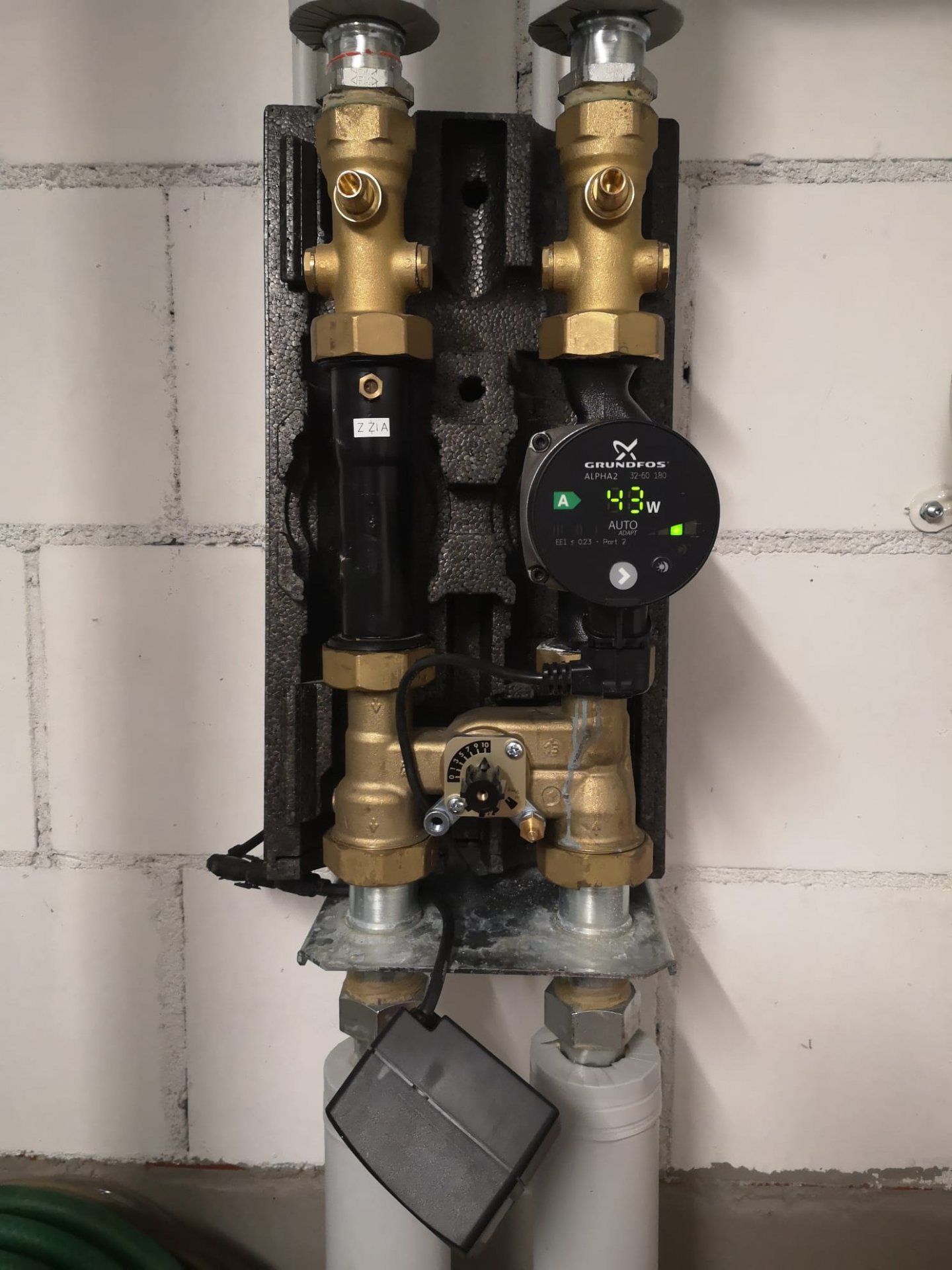

    Also stellmotor runter und mischer "gegen RL schließen"??
    Mit deiner Frage mit Mischkurve bin ich als Laie überfordert.
    Heizkurve steht mittlerweile bei 1,2

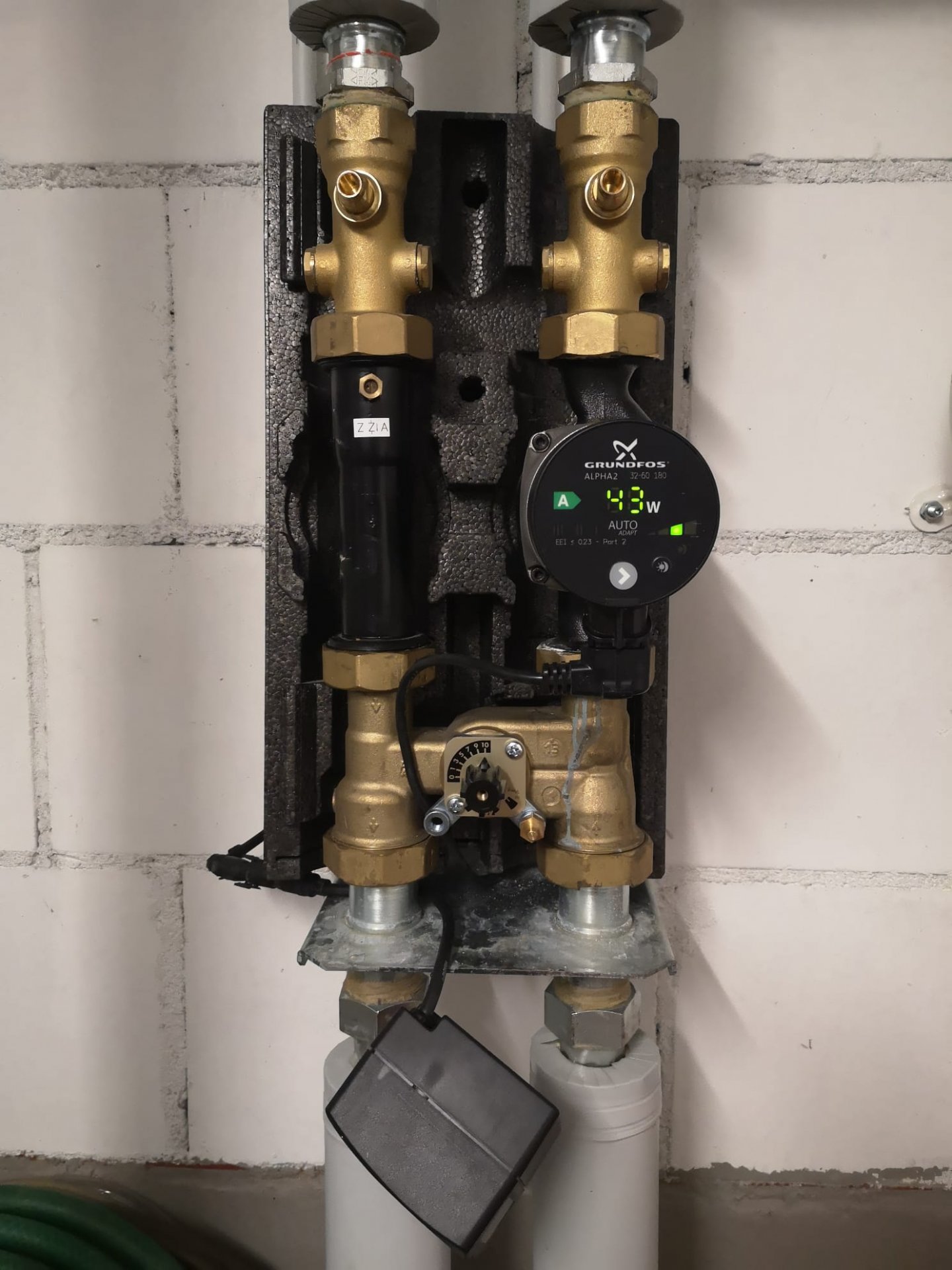

    Anbei ein Bild, das zeigt, dass der mischer halb offen ist bei einem VL von 30 Grad.

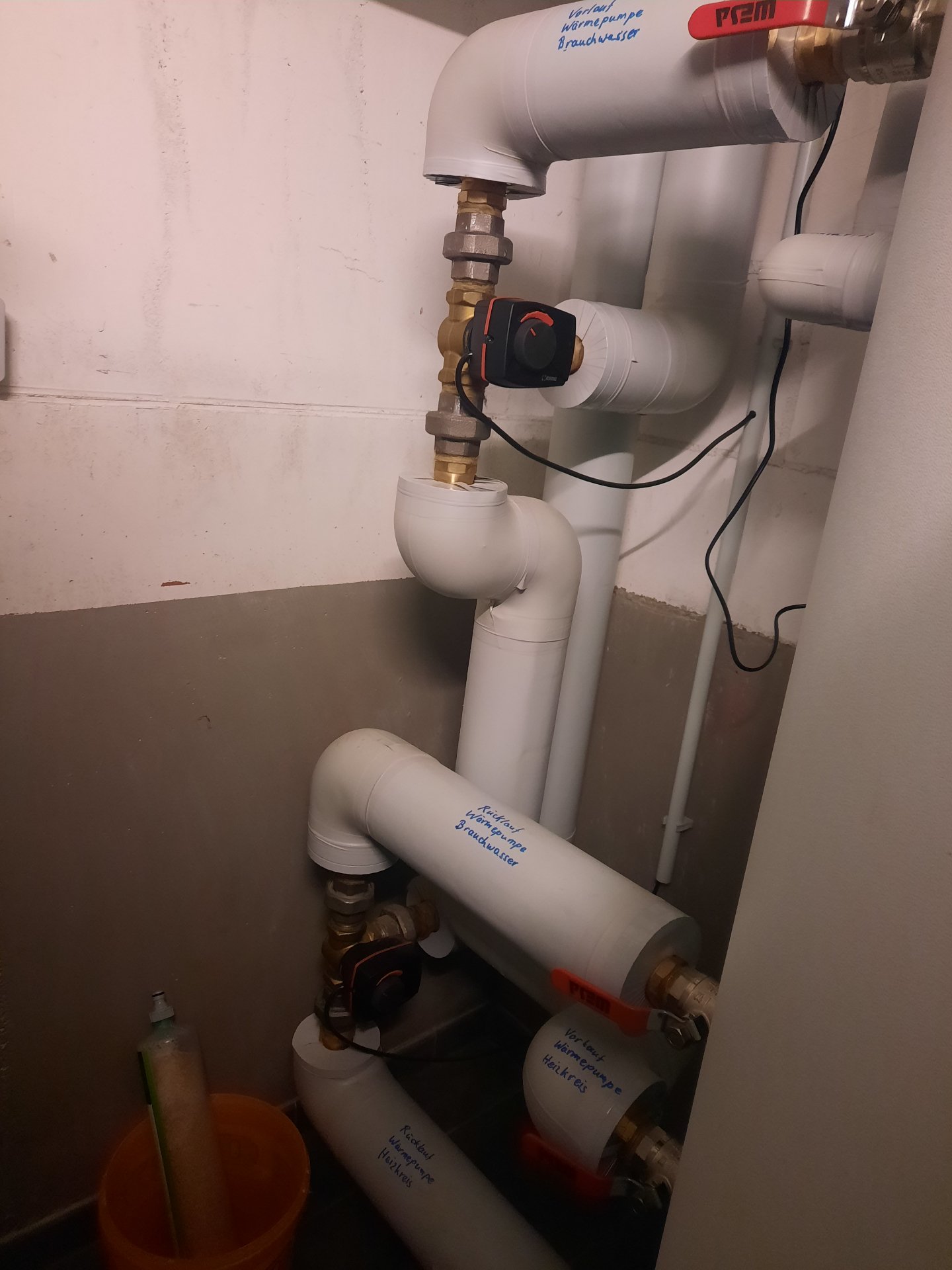

    Was machen diese 3-Wege Mischer? Die fahren beim abschalten der WP zu, im heizbetrieb beide parallel auf.

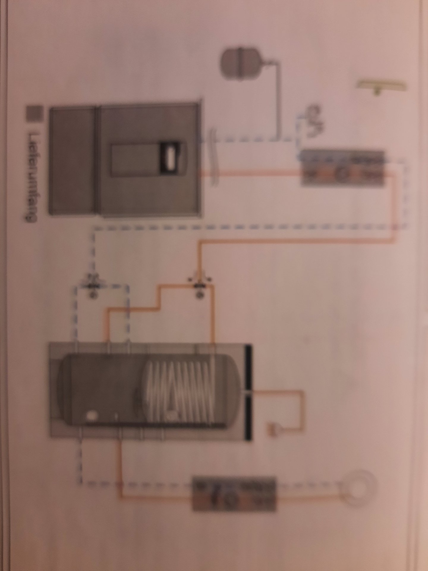

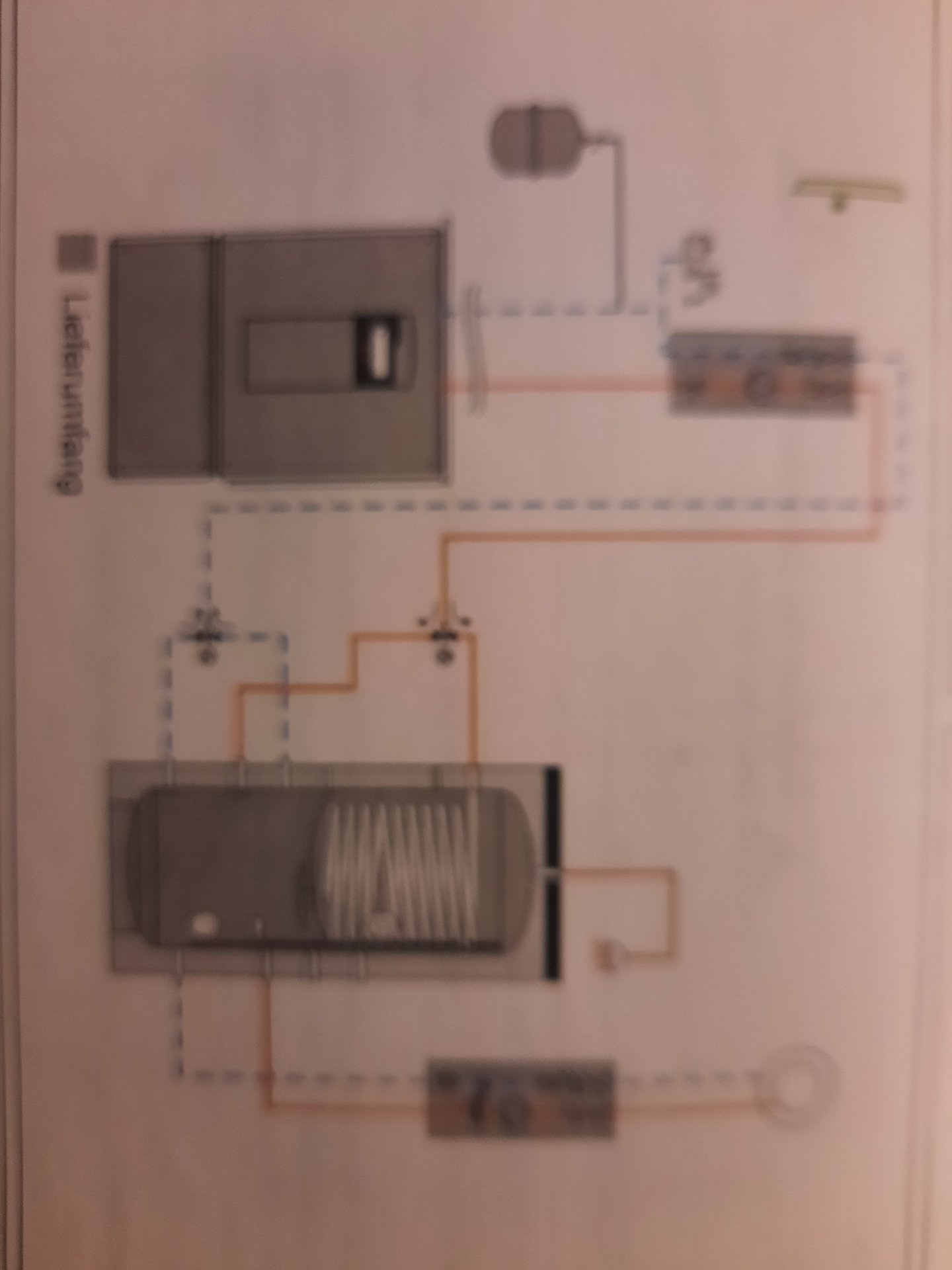

    Vielleicht wäre es sinnvoll, mal ein Anlagenschema zu zeichnen....
  10. #50 Sensemann, 23.11.2024
    Sensemann
    Sensemann
    05.12.2014
    121
    Feuerwehrmann
    Ba-Wü
    Siehe Bild im Anhang
  11. #51 chris84, 23.11.2024
    chris84
    chris84
    15.08.2023
    1.623
    925
    Das meine ich nicht.
    Sondern genau so, wie es bei dir verbaut ist (mit den beiden Heizkreisen und allen Bauteilen und Verbindungen, die sich auch in deiner Anlage befinden)

    Ich glaube eher die Heizkurze gilt für die WP und der Mischer läuft unabhängig. Deswegen änder sich auch nix. Wenn die Heizkurve auf 1,2 nur 30°C in VL liefert.
    Andere Möglichkeit, ist der Mischer falsch verdrahtet?

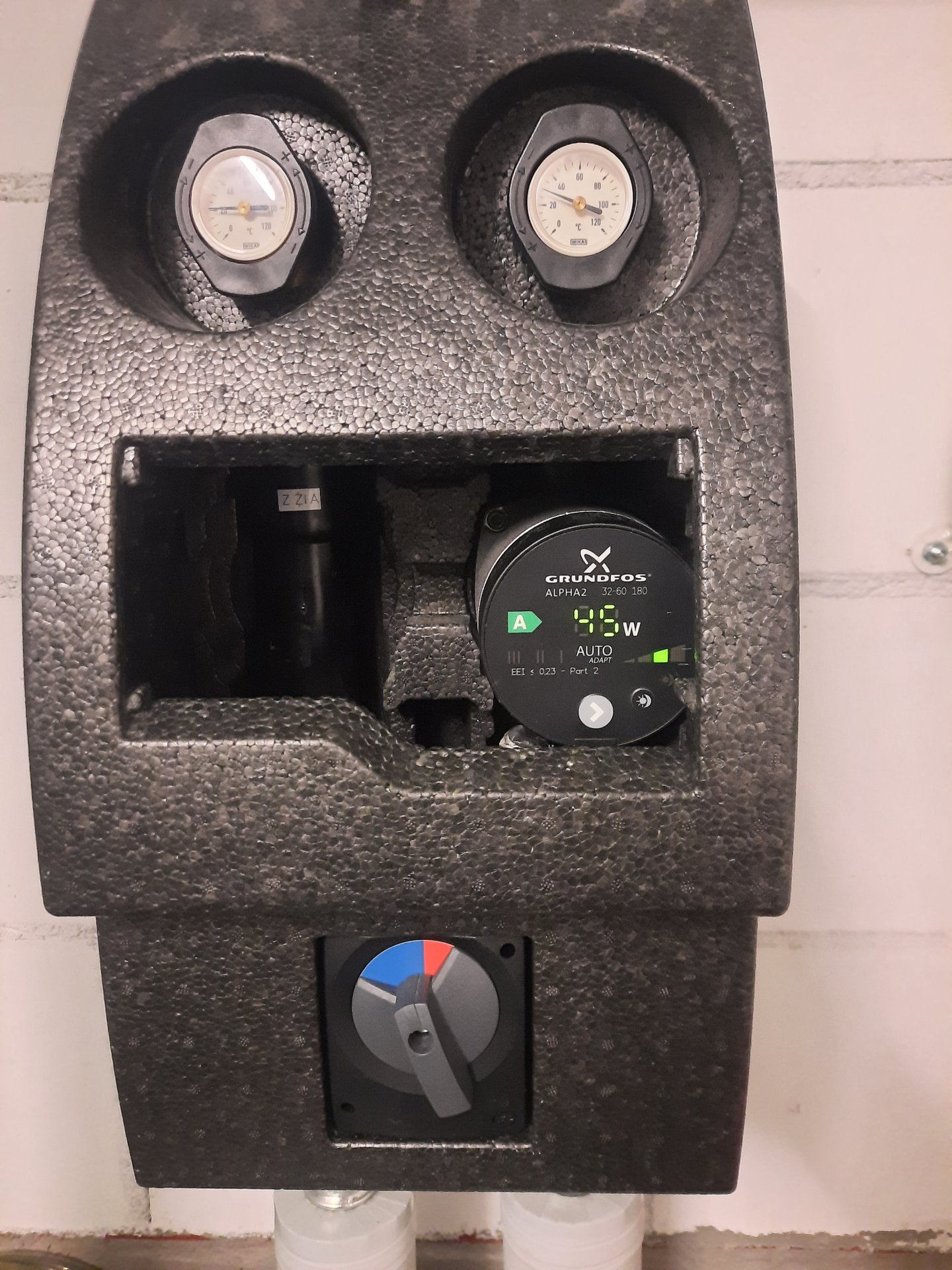

    Mach mal den Deckel der Dämmschale ab und dann nochmal ein Foto.

    Ok. Dann bitte
    Von der Mischergruppe.
  16. #56 Fabian Weber, 23.11.2024
    16.124
    6.366

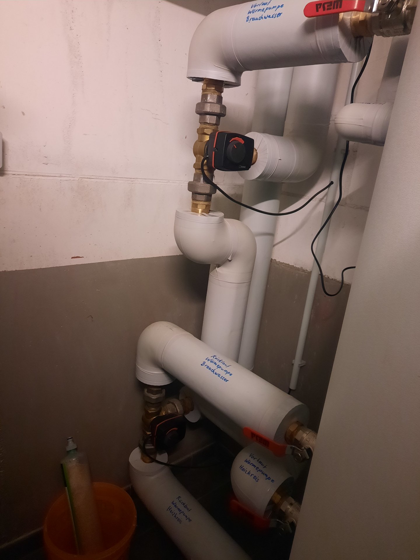

    Ok die beiden 3-Wege Ventile am Puffer für Vorlauf und Rücklauf lassen für mich schon den Schluss zu, dass die Wärmepumpe eine eigene Heizkurve hat.
    Bleibt die Frage wo man die Heizkurve für den Mischer einstellen kann.
    Solange man das nicht kann, würde ich den Mischer mal manuell voll aufdrehen.
    Ich wette, dass es dann sofort wärmer wird in Haus.

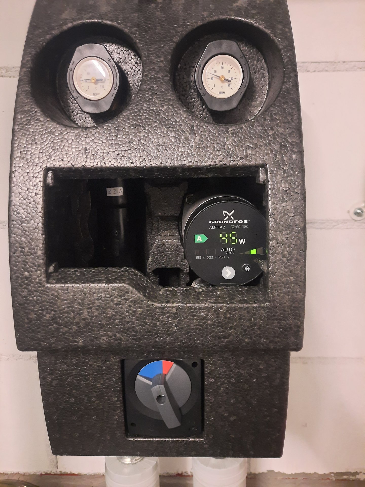

    Anbei das Bild, stellmotor ist seit gestern weg und manuell auf 10 gestellt
  19. #59 Fabian Weber, 24.11.2024
    16.124
    6.366
    Sehr gut, was sagen die Temperaturen an VL und RL beim Mischer?
    Die Pumpe sieht so aus, als könnte man die noch höher stellen.
  20. #60 Sensemann, 24.11.2024
    Sensemann
    Sensemann
    05.12.2014
    121
    Feuerwehrmann
    Ba-Wü
    Am mischer:
    VL: 32 Grad
    RL: 23 Grad
    HK FBH:
    VL: 30 Grad
    RL: 25 Grad
    Pumpe habe ich noch eine Stufe höher gestellt.
