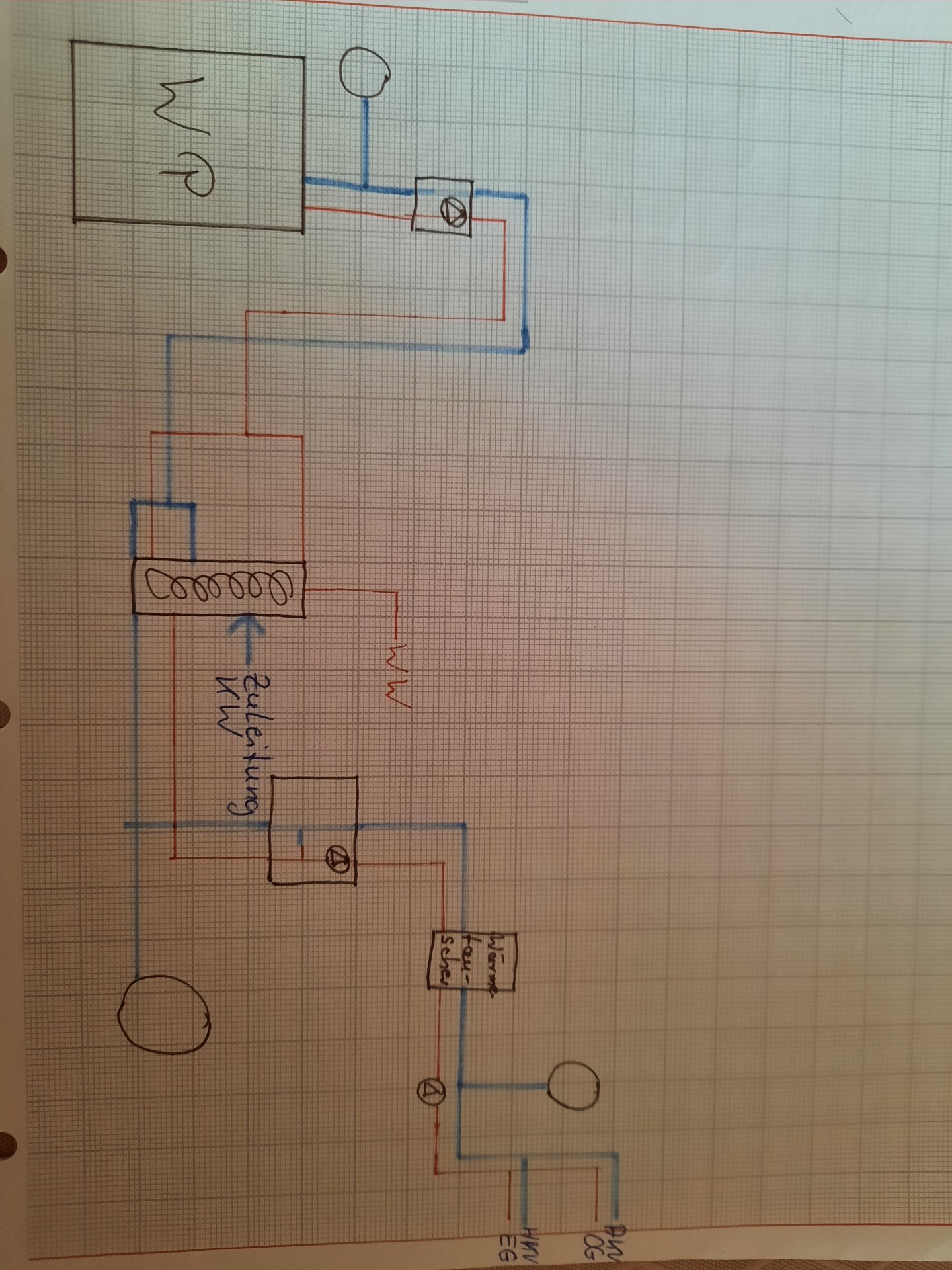

    Siehe Bild

    Hast Du nochmal alle Temperaturen also WP-Speicher, Speicher Mischer und Wärmetauscher Heizkreis?
    Und kannst Du die jeweiligen Pumpeneinstellungen dazuschreiben?
    Das wäre super.

    Direkt nach Abschalten der WP:
    Pumpe zwischen WP und Puffer (Allpha 2 L 32-60-180)
    VL: 46
    RL: 38
    Stufe: Stufe 2
    Mischer: (Grundfos Alpha 2 32-60-180)
    VL: 40
    RL: 28
    Stufe: Stufe 4
    HZ FBH: (Grundfos Alpha 2 32-60-180)
    VL: 36
    RL: 28
    Stufe: CP3

    Wie sieht da das hydraulikschema aus? Kann mir das nicht so vorstellen.
    Mein hydraulikschema sieht ja zur Zeit aus wie im Beitrag Nr. 61

    Er braucht aber ne Weiche bei seinen 80er Jahre Heizschlangen!!!
    @Sensemann Du siehst selbst, dass Du einen Verlust von 10K von WP bis Heizkreis hast. Da müssen wir ran, denn jedes Grad Zuviel Vorlauftemperatur kosten 2,5% Effizienz, bei Dir also gerade 25% schlechter als es müsste.
    Die Mischerpumpe hochstellen soweit es geht.
    Konstantdruck ist eingestellt?
    Die Heizkreispumpe läuft auch auf Konstantdruck?
    Am besten wäre es, den Pufferspeicher und den Mischer inkl. Pumpe auszubauen, so dass nur die Weiche mit Pumpe übrig bleibt.
    So lange dies nicht geschieht, müssen die Pumpen angeglichen werden.

    Danke für die Hilfe!
    Laut Anleitung der Grundfos Pumpe, soll diese bei Betrieb mit fbh nicht auf Konstant sondern CP 2 oder 3 stellen.
    Ich schalte aber alles mal auf III um.
    Ebenfalls hieß es letztens hier im thread, ich solle die Pumpe zwischen WP und puffer runterstellen.
    Wie gesagt, ich werde nun alle 3 pumpen auf konstant Stufe III stellen

    Was ich eben festgestellt habe: die beiden 3-wegeventile zwischen WP und Pufferspeicher sind wohl ohne Funktion.
    Diese laufen nicht mehr automatisch auf und zu und stehen nun zur Trinkwasserleitung geöffnet.

    Das ist blöd, dann läuft die Wärmepumpe vielleicht die ganze Zeit im Warmwasserbetrieb?
    Das sollte sich mal jemand anschauen.

    Leider hat das mein heizi seit längerem wohl nicht gefunden. Da ich aber doch eine ausreichend hohe VL Temperatur habe sowie trotzdem auch WW habe, frage ich mich was das 3-wegeventil macht?
    Sorry, bin halt Laie.

    Also normalerweise schaltet das Ventil bei Warmwasserbereitung um und der Speicher wird mit dem Warmwasser zum
    Baden, Duschen usw. beladen.
    Danach wird dann wieder zurückgeschaltet und das kältere Heizungswasser wird erwärmt.
    Jetzt hast Du einen Kombispeicher (Teufelszeug). Da ist oben das Warmwasser und unten das Heizungswasser eingeschichtet.
    Wenn jetzt das Ventil nicht schaltet, kann es sein, dass Deine Heizung die ganze Zeit den Anteil vom Warmwasser leersaugt und darum ständig Warmwasser gemacht werden muss.
    Das spricht jedenfalls auch für die 48Grad Vorlauftemperatur.
    Am sinnvollsten wäre es, den Speicher aus dem Heizkreis zu entfernen und nur noch für Warmwasser zu nutzen.
    Auf jeden Fall müssen die 3-Wege Ventile funktionieren.
