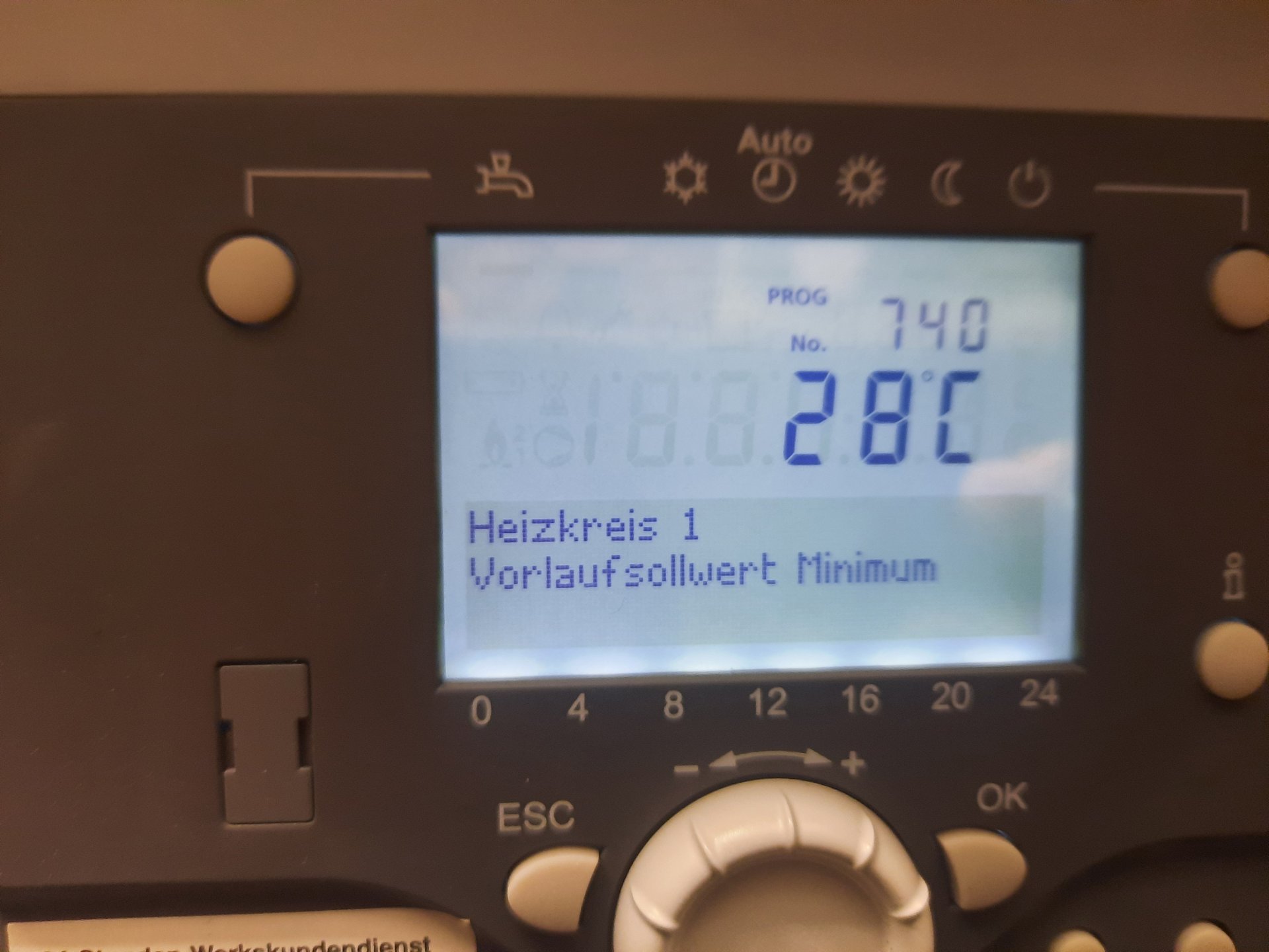

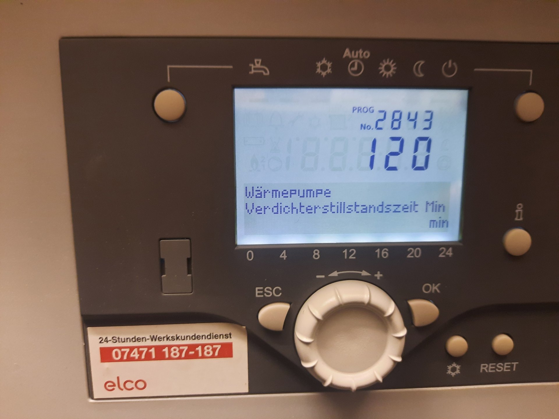

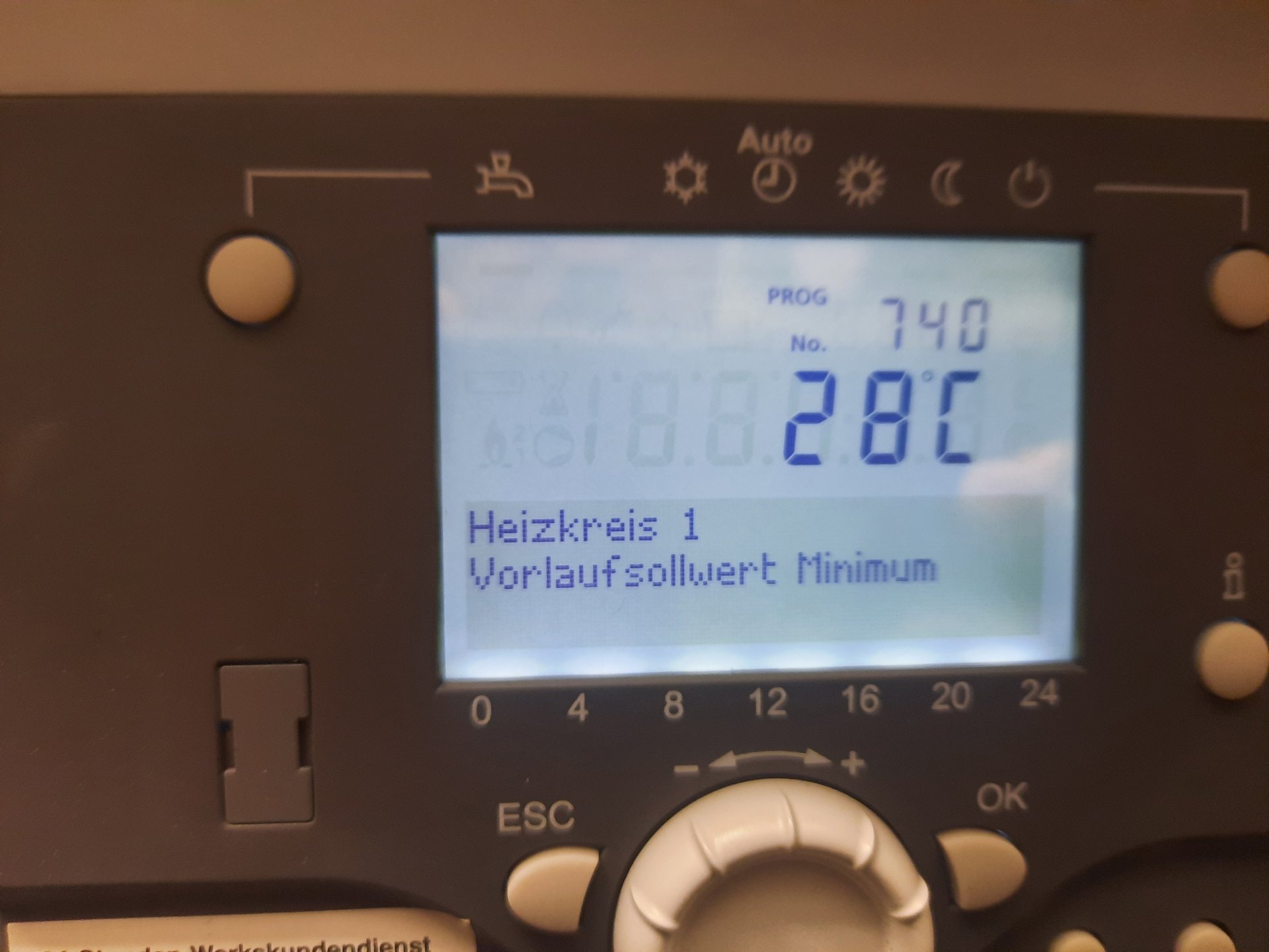

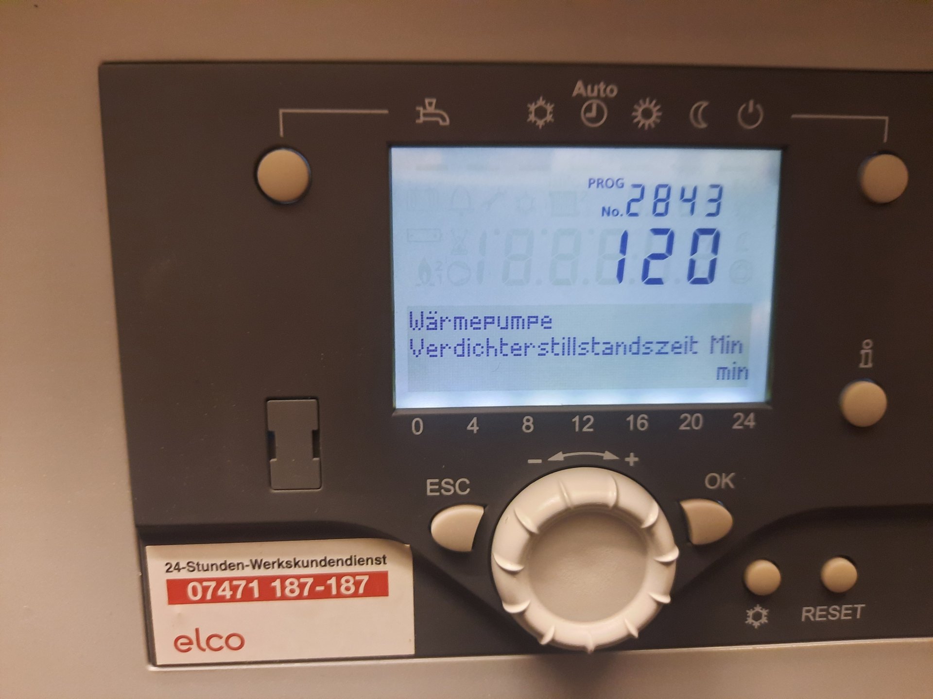

    Dankeschön, wir haben nun folgendes eingestellt:
    Komforttemperstur 21,5 grad. Ohne nachtabsenkung
    Auf den Bildern siehst du, dass es hier eine eingestellte VL-Temperatur gibt: diese haben wir jetzt, da dies nicht deaktiviert werden kann zwischen 8 und 45 Grad eingestellt.
    Stillstandzeit vom Verdichter haben wir jetzt mal auf 0min. Eingestellt.

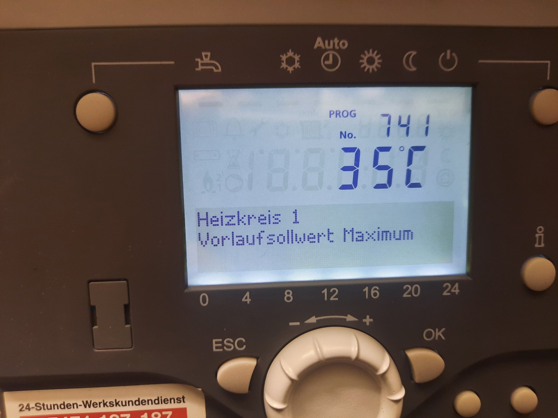

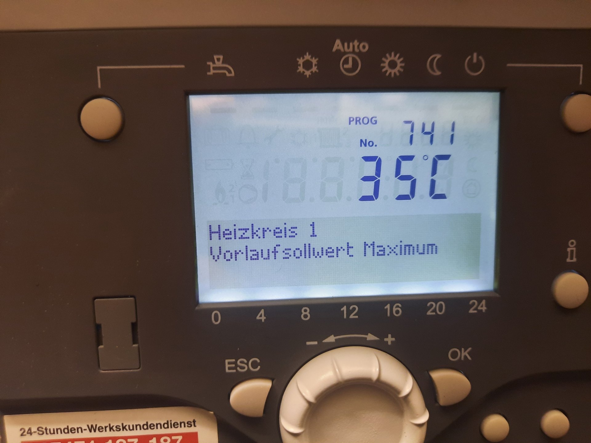

  7. #87 Fabian Weber, 30.11.2024
    15.650
    6.095
    Das sind aber nur die Maximal- und Minimalwerte. Stell die mal auf 20 und 45 Grad ein.
    Soll die Wärmepumpe jetzt mindestens 120min stillstehen, bevor sie wieder anspringt? Warum hast Du das eingestellt?
    Gibt’s auch Hysterese-Einstellungen, Gradminuten etc? Irgendwie muss die Anlage doch regeln?!

    min und max vom VL habe ich nun auf 20-45 Grad eingestellt.
    Die 120 min. Stillstandzeit waren so eingestellt und laut Verbrauch meiner pv-App auch so gewesen. Diese habe ich nun auf 0 min. eingestellt.
