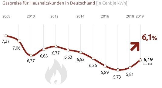

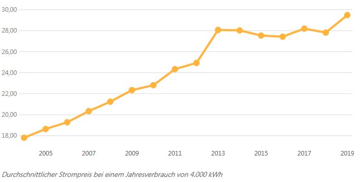

    Ich möchte nur das hier zum nachdenken einstellen:
    Denke das bedarf keiner Worte mehr !
    Strom vs. Gas der letzten 10 Jahre.
    Lg

  20. #20 Lexmaul, 26.11.2019
    Lexmaul
    Lexmaul
    15.09.2014
    8.921
    2.163
    Mimosenlecker
    Ändert ja nix an den Jahreskosten - und bei WP kommt halt noch der PV-Effekt hinzu, d.h. man kann sich zum Teil selbst versorgen.
    Das ist mit Gas nicht mal auf Sicht möglich...
    Ich zahl übrigens demnach für Strom irgendwas um das Jahr 2009 herum...
    Und wenn unsere gute Regierung so sehr auf Strom steht und den konventionelle Engergieträgern den Kampf ansagt, wird sich da auf Sicht noch was verändern (müssen).
