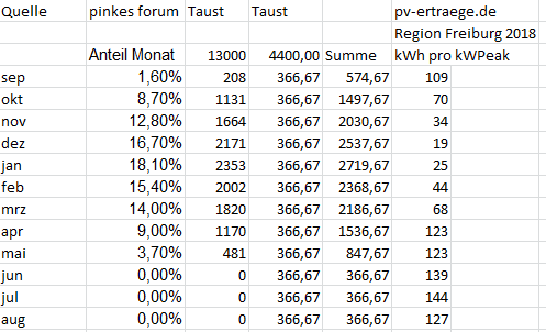

    Also wie viel Fläche PV und Solarthermie soll das denn geben? Kann außer den 5m² von Taust zur ST keine Angabe dazu erkennen. Wieviel m² braucht man für 4 Personen? Ich habe keine Fakten, bin nur interessierter Mitleser, aber " ich denke auch", dass Solarthermie im Sommer beim Brauchwasser ziemlich effektiv ist, und die Gastherme im sommer praktisch nicht läuft. Erstanschluss gas sollte schon mit bedacht werden in den Kosten, bei uns ca. 4.500€ für übliche, kleine Grundstücke.
  15. arch
    arch
    01.06.2017
    568
    234
    Bodensee
    wie ist PV so im Winter? Kann mir kaum vorstellen, dass das viel besser ist als die ST?

    hier mal aus dem pinken Forum nen Beitrag geklaut. soll den Energiebedarf für die Heizung über die Monate angeben.
    Habe dann die 13000 Kwh Heizung von Taust auf die Monate multipliziert, und den Warmwasserbedarf als ganzjährig gleich angenommen und dazu addiert. Habe zur Veranschaulichung mal die Monatlichen Ertragszahlen einer PV Anlage in Freiburg im Jahr 2018 als kWh im Monat je kWPeak dazu geschrieben. Denke das ST das gleiche Problem hat.
