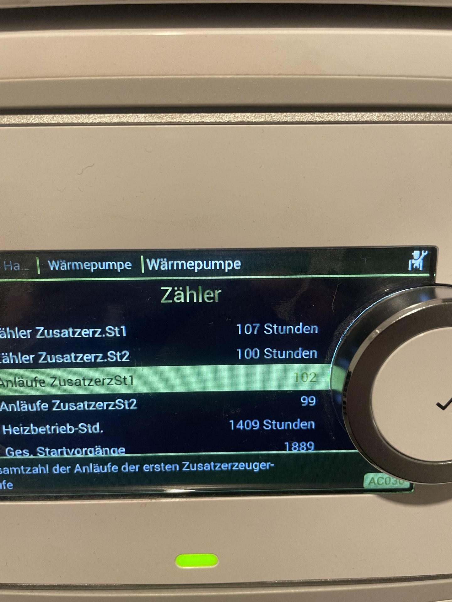

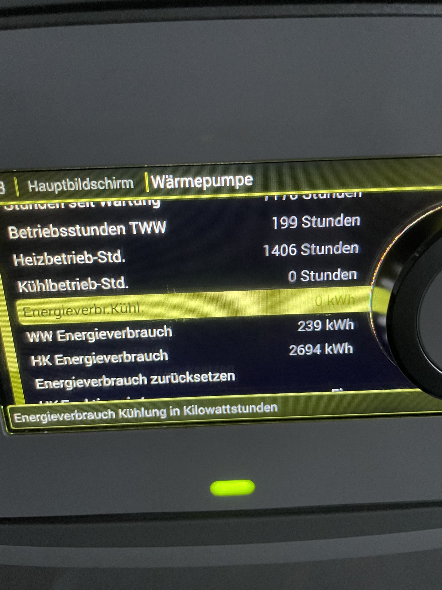

    IMG_7018.jpeg IMG_7019.jpeg IMG_7020.jpeg IMG_7021.jpeg IMG_7023.jpeg IMG_7024.jpeg IMG_7026.jpeg

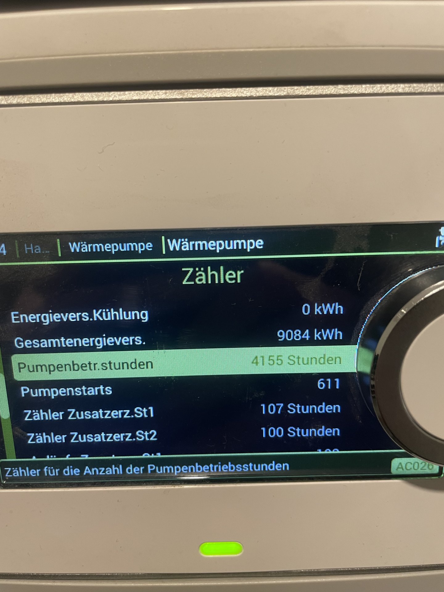

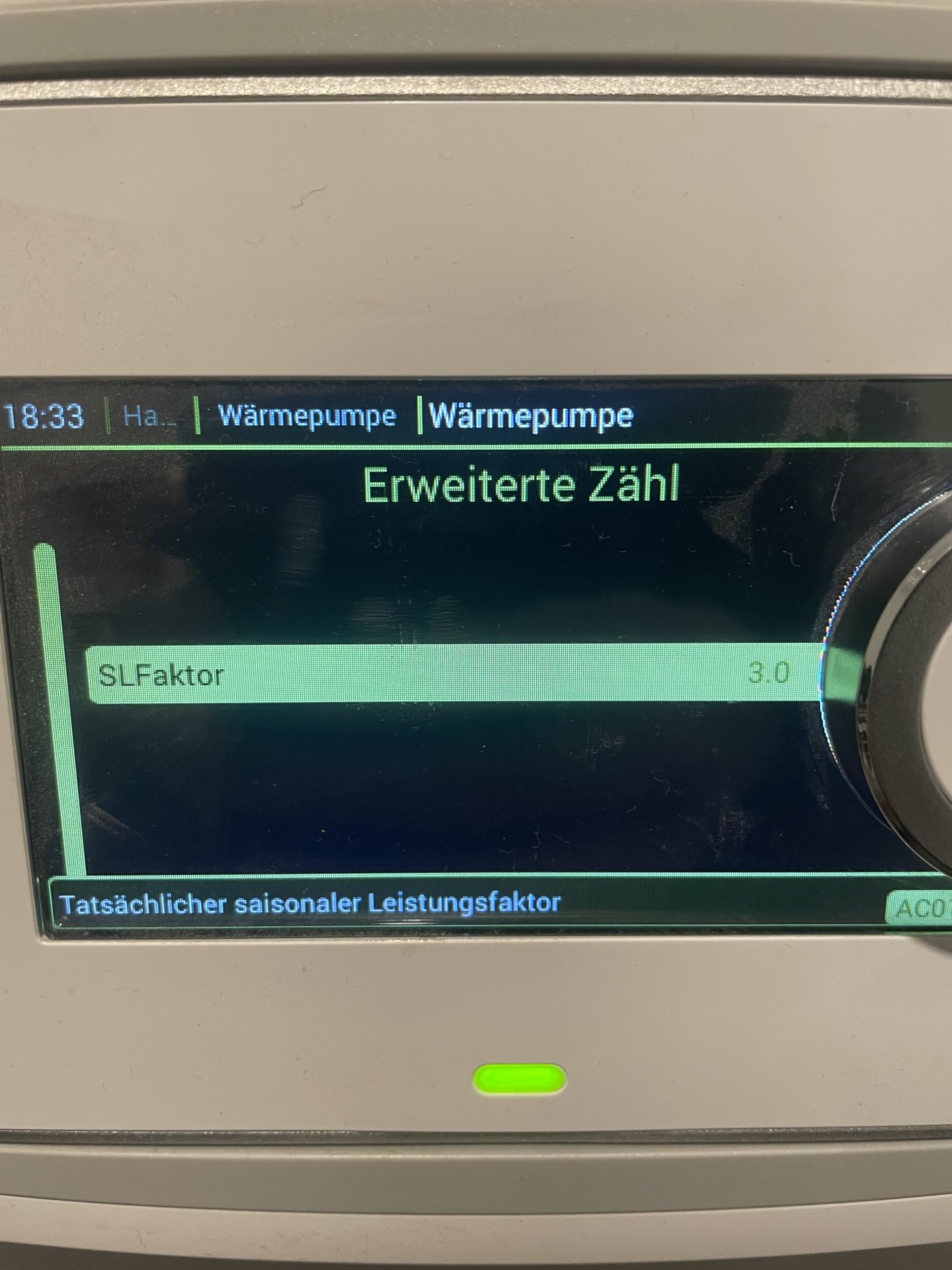

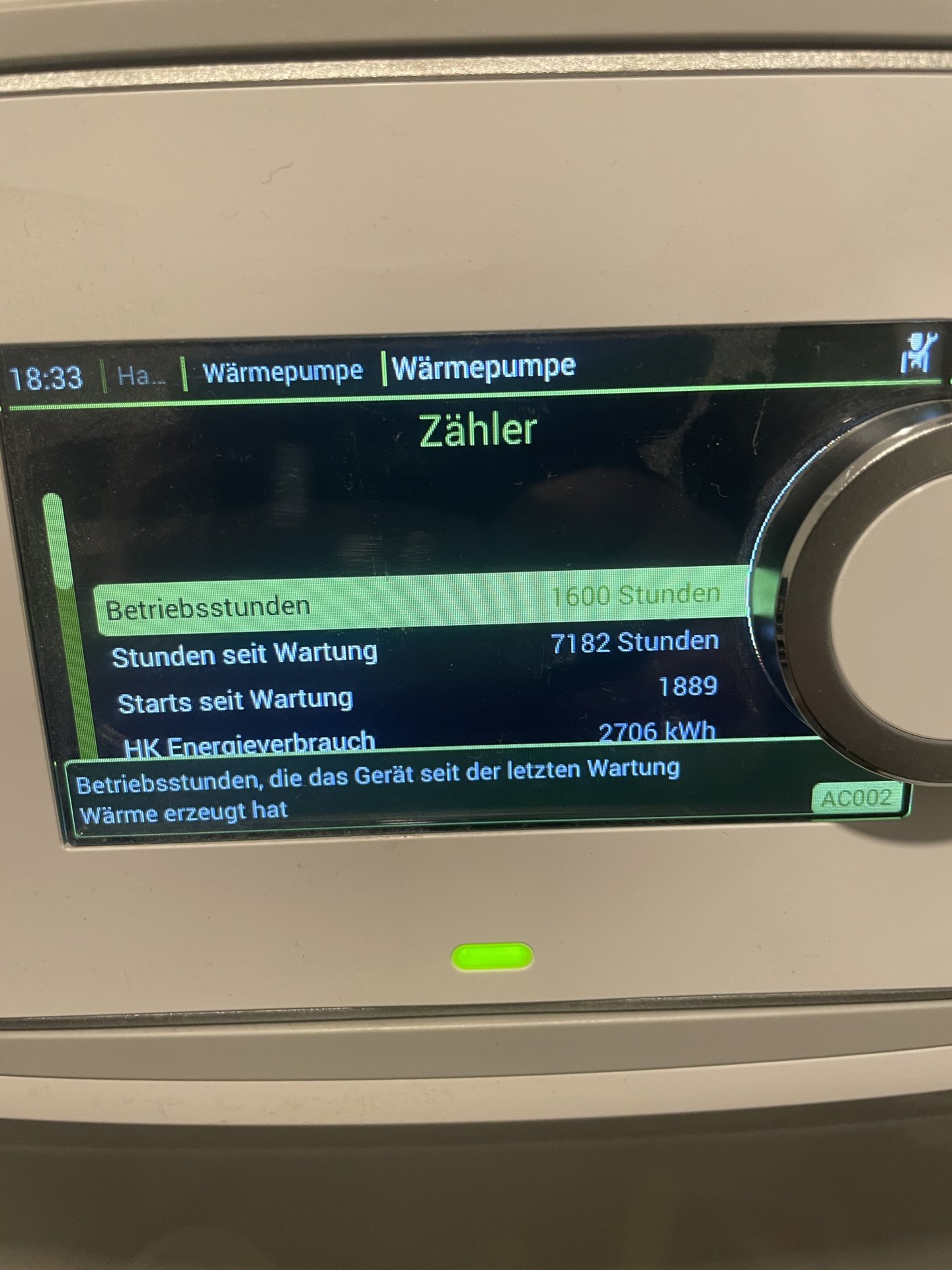

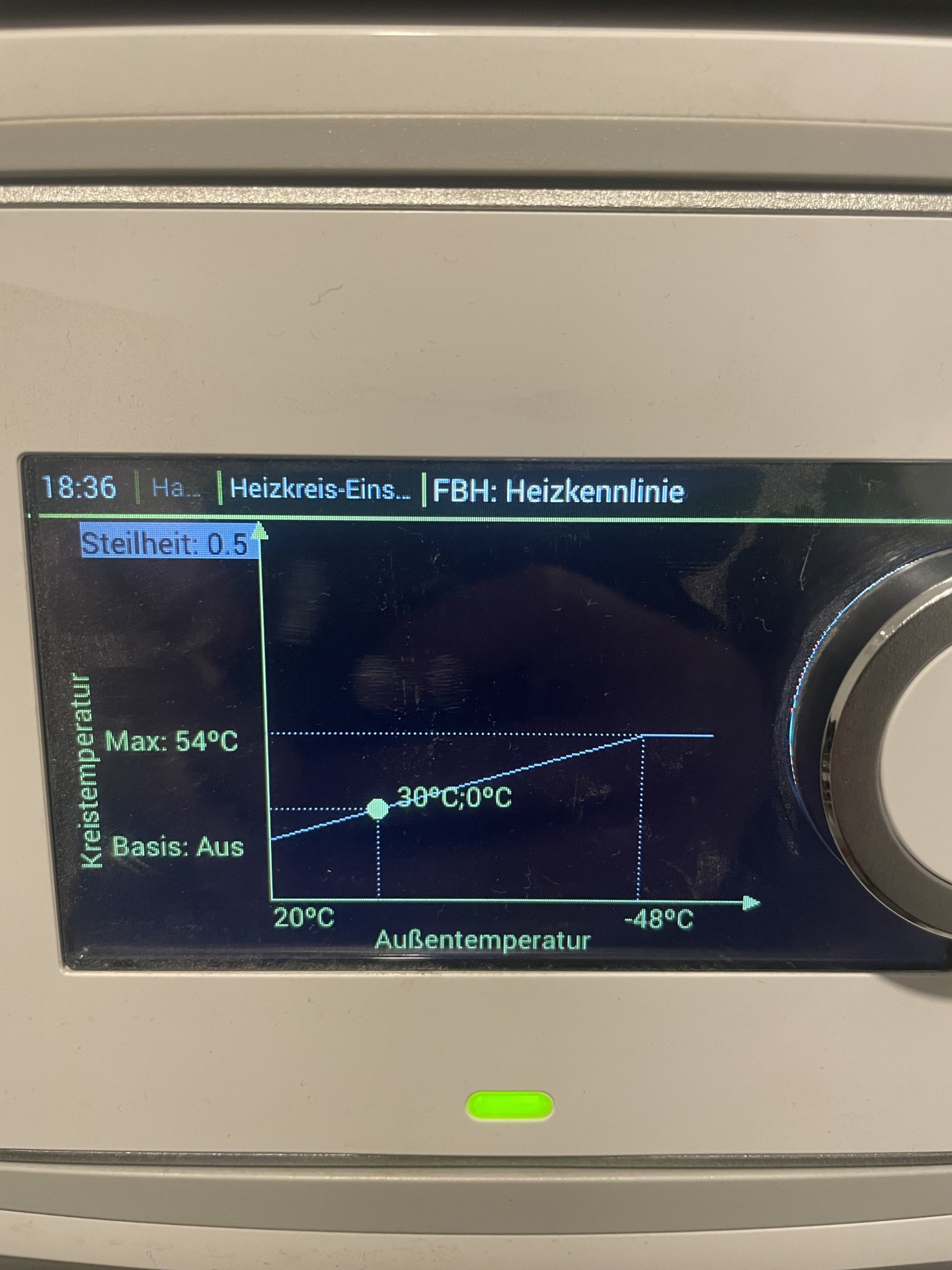

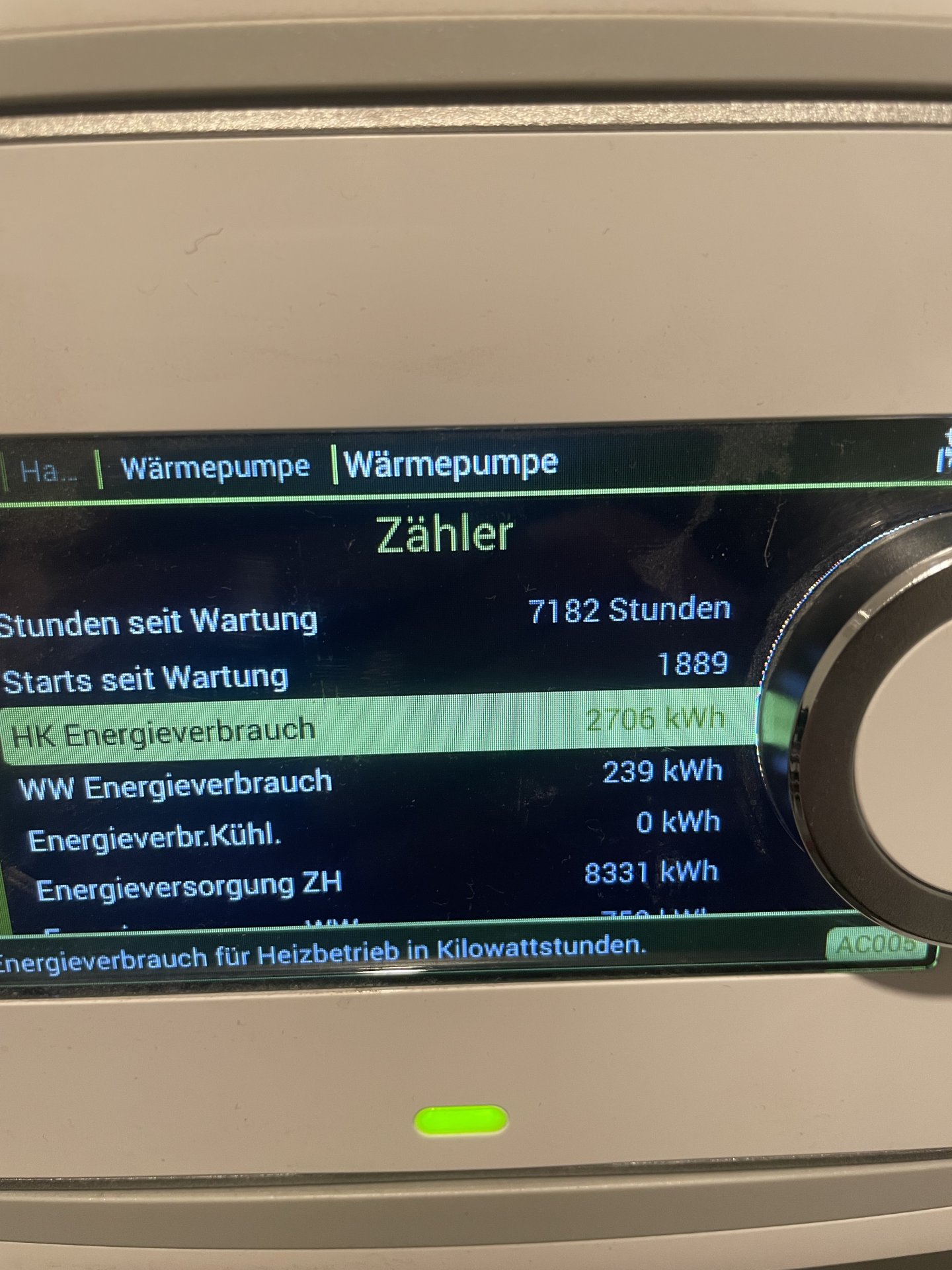

    So ich hab einfach mal abfotografiert was ich so gefunden habe.

    Das sind keine Spitzenwerte, aber alarmierend ist das noch auch nicht, es scheint durchschnittliche Laufzeiten von mehreren Stunden zu geben, es scheint eine gute Modulation zu geben, die durchschnittliche AZ im Heizbetrieb ist 3,1, im WW-Betrieb sogar 3,15....
    DA besteht wohl noch Optimierungspotential vor allem im Heizbetrieb, der @Deliverer hat dir in #3 ja schon ein paar Stichworte genannt, aber dieses "viel zu viel" das Du wohl im Sinn hast, das sehe ich da nicht...
    Es ist auch noch die erste Heizperiode, da muss man selbst im Holzrahmenbau noch mit merklich erhöhtem Verbrauch für die "Bautrocknung" rechnen, im Massivbau sowieso...
    Also, Optimierungspotential: Ja. Viel zu Viel Verbrauch: Eher nicht.

    Ich sehe gerade noch, diese Laufzeiten von den "Zusatzerzeugern" sind mir dann doch zu hoch, von Juni bis Jetzt finde ich das etwas viel, das solltest bei der Optimierung im Auge haben...

    Jo, damit sind die faktisch "ausgebaut". Alles gut erstmal, den Punkt kannst vorerst abhaken, manche bauen die auch wirklich aus, muss aber im ersten Step nicht sein, ist mE dann auch Optimieren auf hohem Niveau...

    Die Laufzeit des Zusatzerzeugers kann ich erklären, und zwar war zum Zeitpunkt der Estrichaufheizfunktion das Außenaggregat noch nicht da weil es Lieferschwierigkeiten gab deshalb musste dann mit dem elektrischen Zusatzerzeuger geheizt werden.

    WP zu groß, Heizkurve mit 0,5 zu steil, zu viele Starts (1890?).
    Welche Raumsolltemperatur ist an der WP eingestellt?
    Wie sieht die FBH überhaupt aus? Verlegeabstand, Anzahl Heizkreise, Durchflüsse (l/min)…

    Achso; die > 8.000 kWh Heizstab für Estrichtrocknung? Sicher, dass da nicht aktuell noch der Heizstab zu oft mitläuft? Wir haben die Estrichtrocknung auch mit Strom gemacht (Juni/Juli) und haben in der Zeit 1.600 kWh Strom verbraucht (Baustrom komplett).

    Ja gut, damit ist dann auch erklärt weshalb die AZ im Heizbetrieb niedriger ist als im WW-Betrieb. Wenn die Software das so zählt wie ich vermute, dann liegt die AZ im Heizbetrieb ohne diesen Einfluss eher bei 3,8. Das wäre dann OK. Da kann man wohl noch immer etwas optimieren, aber sehr viel holst da dann wohl nicht mehr...
    In Bezug auf die Effizienz sieht das einigermaßen gut aus, in Bezug auf den absoluten Wärmebedarf sieht es verdächtig hoch aus, aber den absoluten verbrauch kann man eh erst ab der 2. oder 3. Heizperiode ernst nehmen, vorher ist der Einfluss der Baurestfeuchte einfach zu hoch...
    Speicher die Bilder von heute mal ab und rechne im Frühjahr nochmal nach wo Du den Winter durch gelandet bist. Für mich ist da bisher dieser undefinierte Anteil von der "Baustellenheizung" ein zu großer Unsicherheitsfaktor.

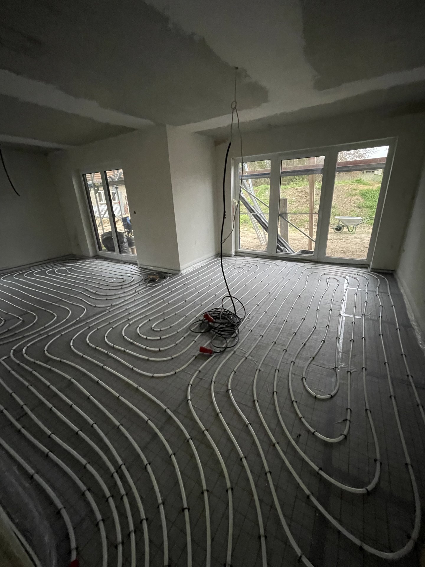

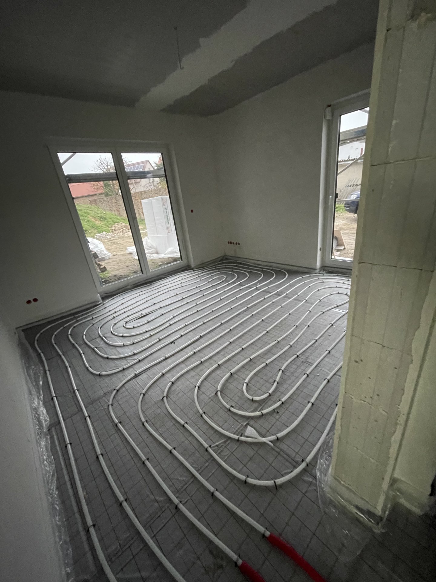

    Die Raumsolltemperatur liegt bei 21Grad an der Wärmepumpe.

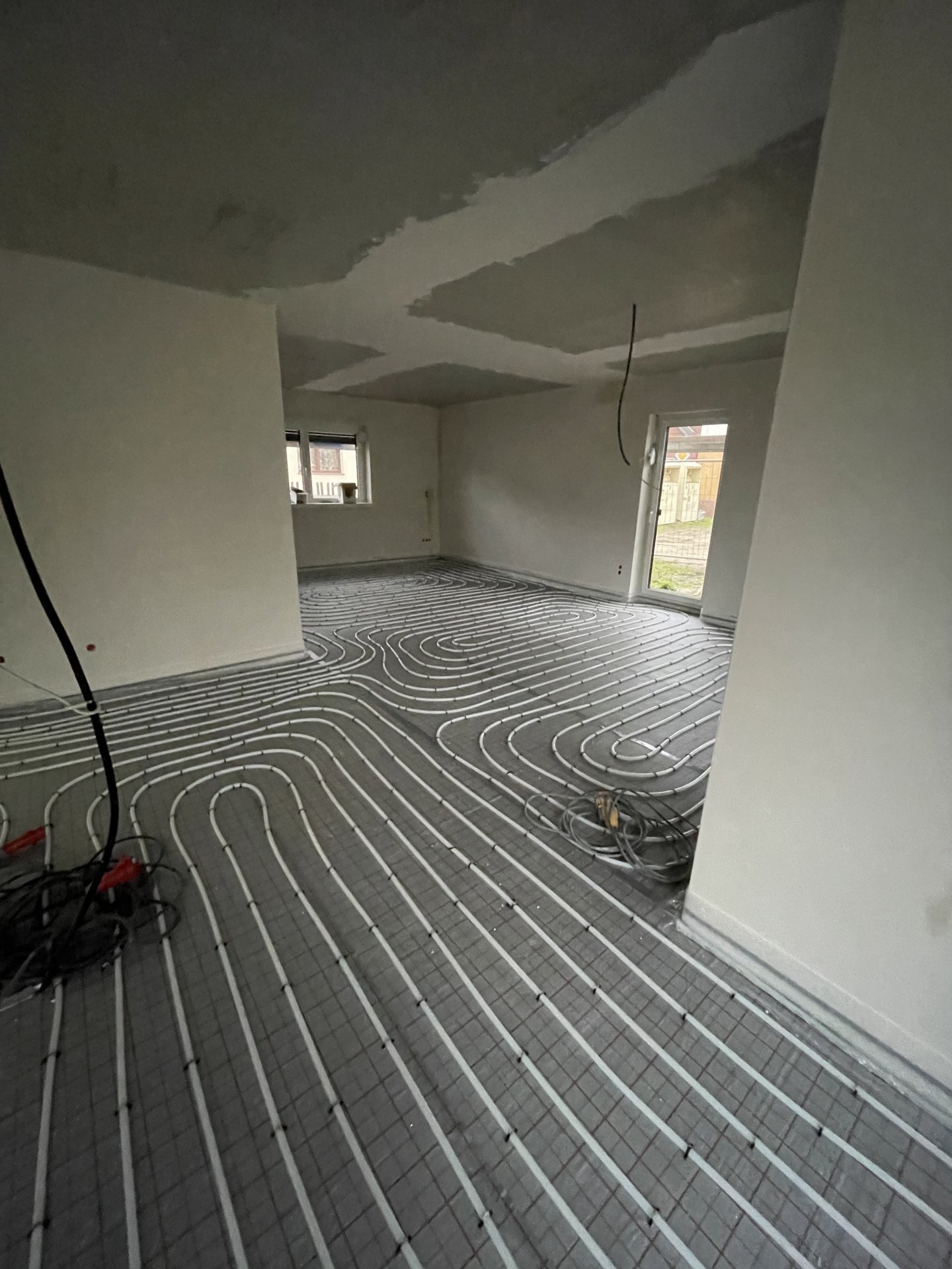

    Es sind 10 Kreise im EG und 9 + Badheizkörper im OG.
    Verlegeabstand liegt bei etwa 10-15cm.
    Der Durchfluss ist derzeit bei 1,5l/min
