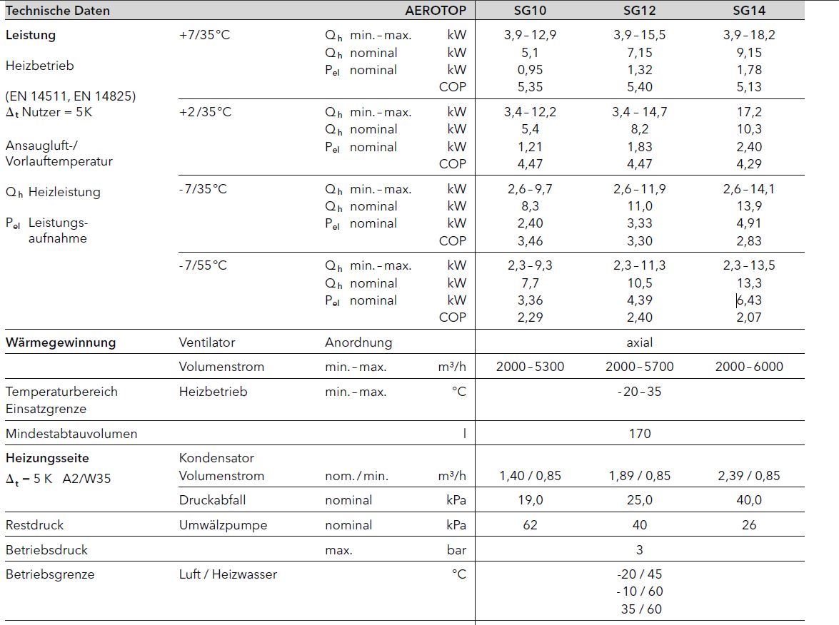

    ich würde keine 12kw einbauen, wenn nur 7kw gebraucht werden...und das auch nur an wenigen Tagen des Jahres

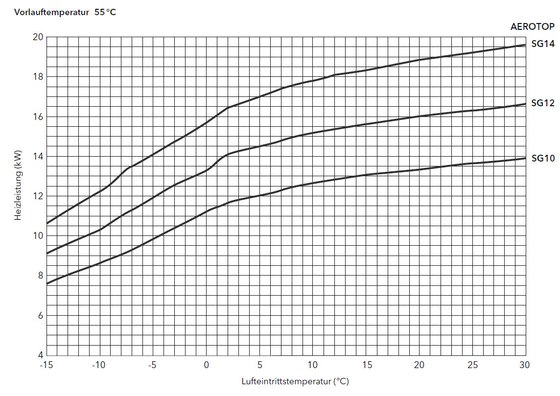

    das wär doch dann die SG12? Qh nom. (+2/35) = 8,2, die SG10 hat da nur 5,4. Oder interpretiere ich die Werte doch irgendwie falsch mit diesem "nominal"? Ich denke der Wert bei -7/35 ist für mich nicht ausschlaggebend da ich die Tage an der Hand eines Sägewerkers ablesen kann.
