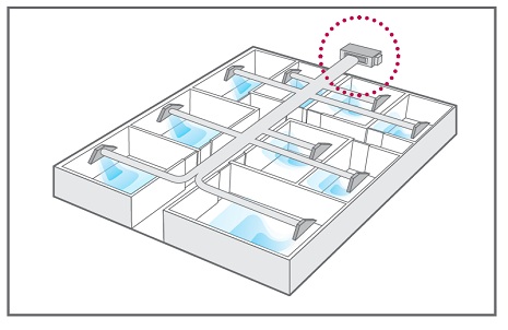

    Darum die Idee mit den Kanalgeräten. Jede Wohnung hat ein zentrales Kanalgerät und die Luft wird per Kanäle in die Räume verteilt. Kalt und warm.
    Die Kanalgeräte sind mit der Klimaanlage/ WP per Kältemittelleitung verbunden. Also praktisch eine Luft-Luft-WP ober Multi-Split-Klimaanlage in schön.
    Keine Innengeräte an der Wand sondern ein Kanalgerät in der Wand.

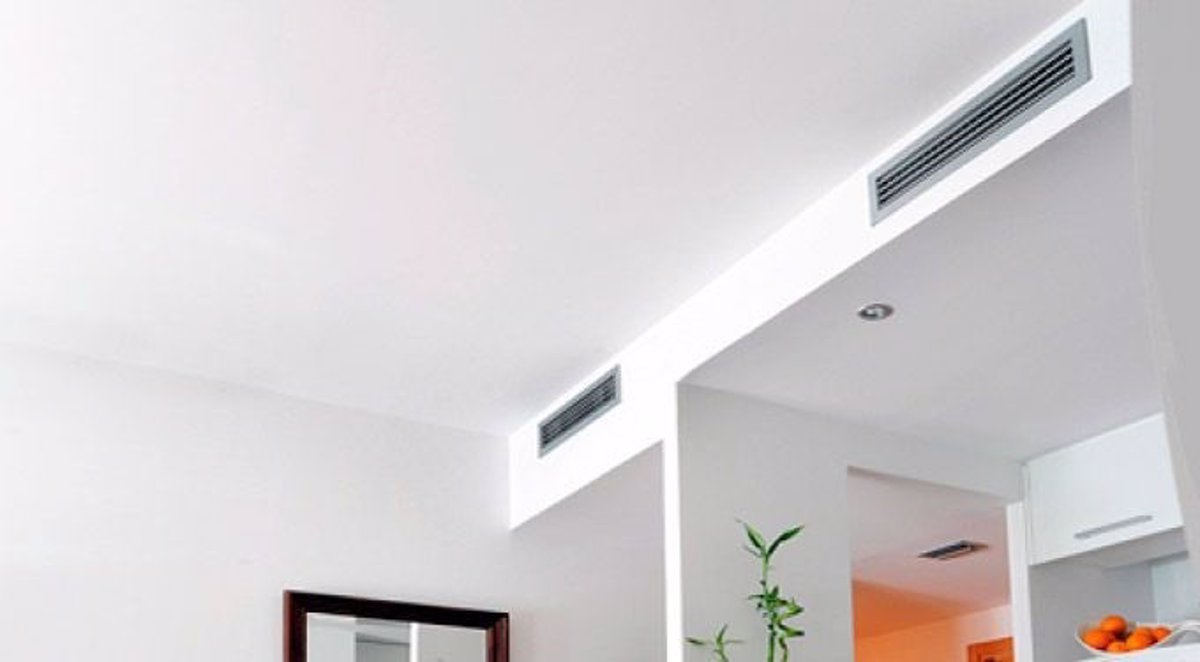

    Was ist ein Kanalgerät? :confused:

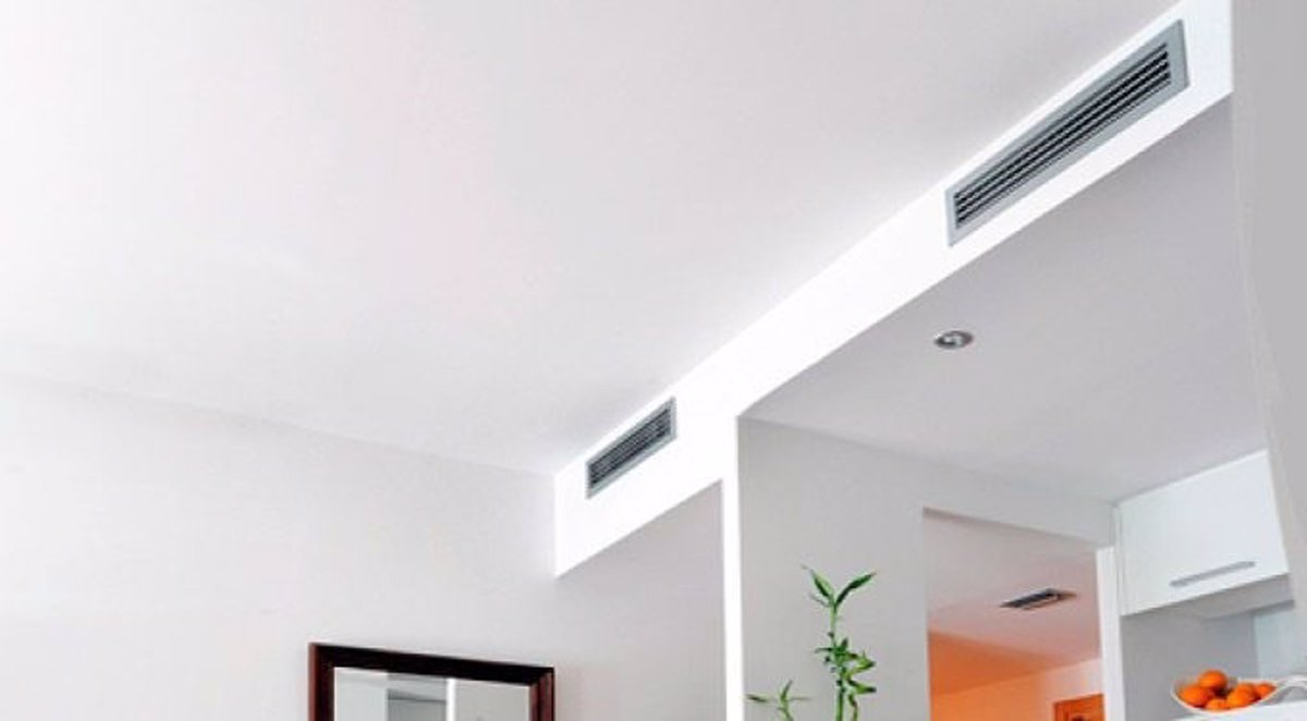

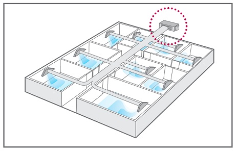

    ein Kanalgerät ist praktisch ein zentrales Wandgerät in der Wand. Die Luft wird über Kanäle in die einzelnen Räume geleitet.
    Siehe Fotos.
