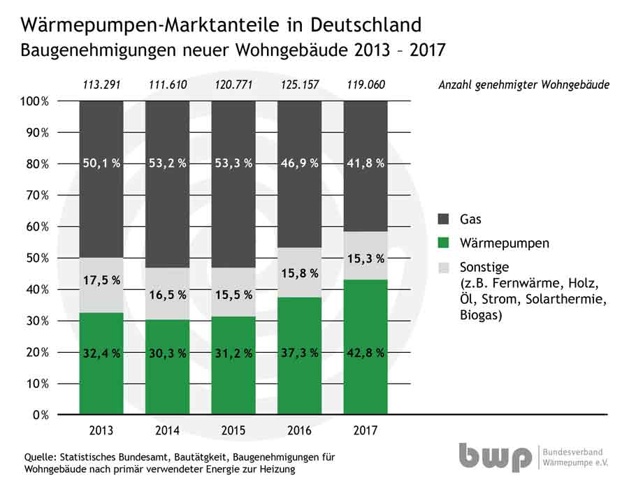

    Rein für Wohngebäude trifft das nicht mehr zu und in 2018 dürfte sich der Trend weg vom Gas fortgesetzt haben.
    Statistisches Bundesamt: Wärmepumpe in Neubauten beliebter als Gasheizung
    Leser112 gefällt das.

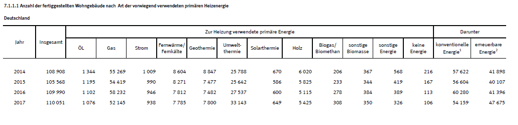

    ich beziehe mich auf die fertiggestellten Wohngebäude, der Lobbyverband bwp bezieht sich auf die Baugenehmigungen und was darin als primäre Heizung angegeben ist.
    Tatsächlich umgesetzt (also bei Neubau Fertigstellung) werden immer noch mehr Gasheizungen...auch nachzulesen in der Quelle des bwp, dem statistischen Bundesamt
    https://www.destatis.de/DE/Themen/B...ie-pdf-5311001.pdf?__blob=publicationFile&v=5
    oder auch hier
    Verteilung der Beheizungssysteme im Neubau in Deutschland bis 2017 | Statistik
