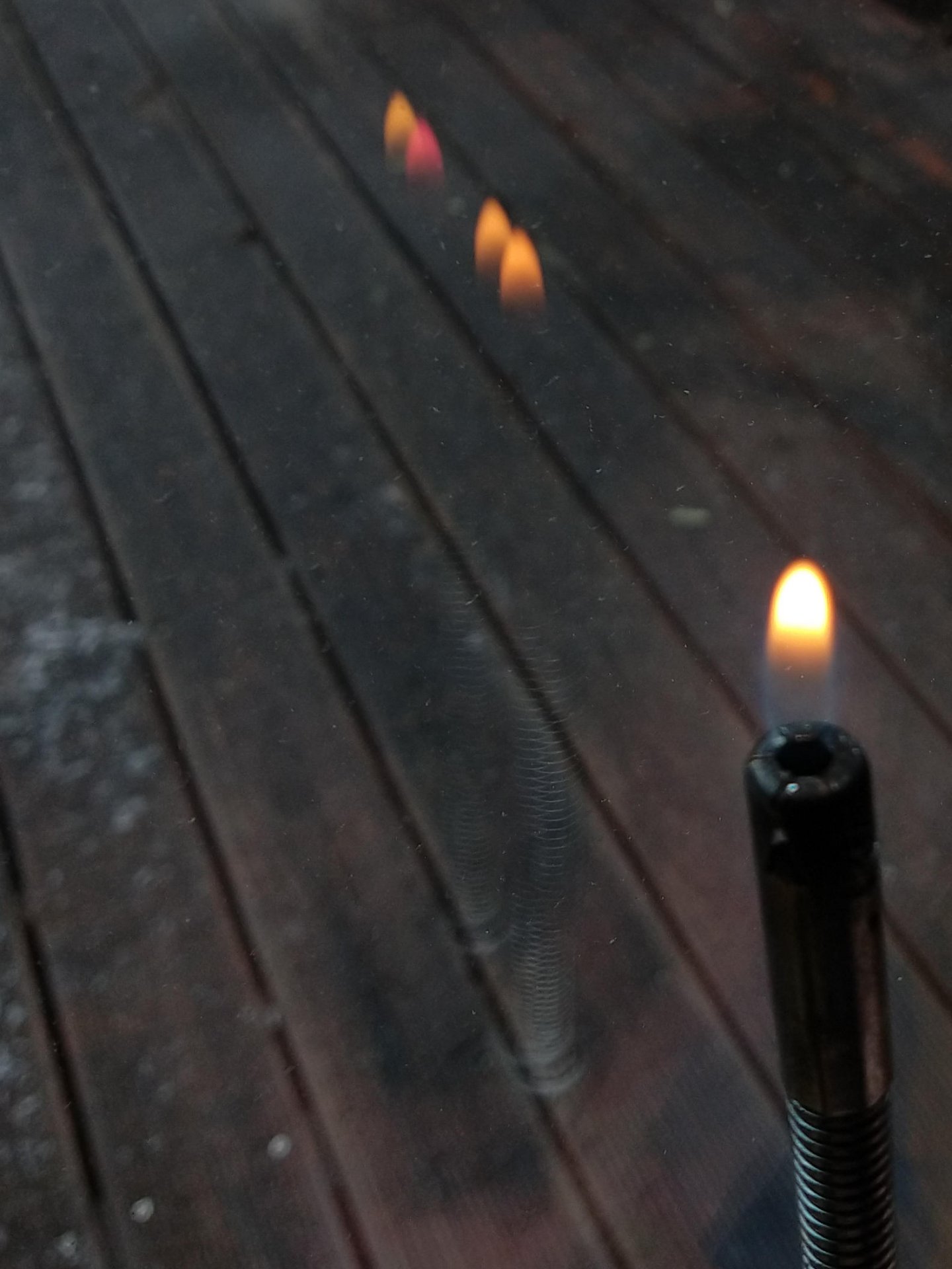

    bei mir im Haus habe ich den Flammen-Test gemacht um zu überprüfen ob Wärmeschutzverglasung verbaut ist. Dabei ist mir aufgefallen, dass die Scheiben der Terrassentür und eine Scheibe eines Doppelfensters in der Küche die anders gefärbte Flamme auf dem außenliegenden Glas (statt auf dem inneren Glas) spiegeln. Anbei das Foto, das Feuerzeug auf dem Foto befindet sich innen.
    Sind diese 3 Fenstergläser falsch herum verbaut und habe ich dort mehr Wärmeverluste? Oder hat man das an der Terassentür (Südseite) extra so gemacht um im Sommer Wärmestrahlung abzuhalten? Soll ich die Fenstergläser wenden lassen?

    Vor sehr vielen Jahren als solche 2 Fachverglasungen noch was neues/besonderes waren... wurden Scheiben gedreht wenn das der Fall war.
    Vor immer noch vielen Jahren wurde ein Prüfinstitut mit der Prüfung Beauftragt... Ergebnis extrem geringe unterschiede im Bereich der Messtoleranzen.
    Leider finde ich den Bericht dazu nicht mehr.
    Einsparungen durch Drehen der Scheiben, wenn überhaupt, nur sehr sehr gering bis nicht Feststellbar.
    Lass es so wie es ist wenn die Fenster alt sind(?).
    Wenn es neue Fenster sind würde ich den Fenster... fragen wenn du das Sonnenschutzglas(?) nicht Beauftragt hast.

    Ok, das sind alte, bestehende Fenster, die werde ich dann so lassen. Danke. :)
    PS: könnte ich selbst versuchen festzustellen ob es einen merklichen Unterschied gibt? An einem der symmetrischen Doppelflügelfenster sind die Scheiben in 2 verschiedenen Richtungen verbaut. Vielleicht mit einer Temperaturmessung an der Oberfläche? Rein aus Interesse.

    ... bei 2 Flügeligem Fenster mit gleichgroßen Flügeln könnte sich bei geringsten Oberflächentemperatur unterschieden (Vermutlich) schneller/mehr/länger Tauwasser am Glas bilden :shades
