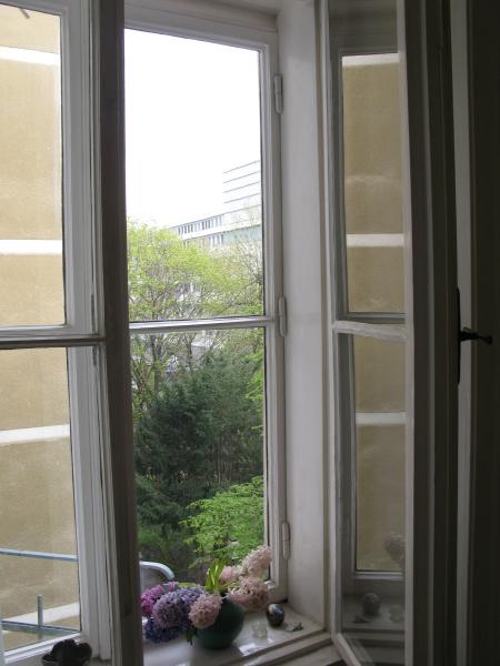

    Hallo zusammen!
    Man hat uns vorgeschlagen, bei unseren Kasten-Holzfenstern die Wärmedämmung durch Versetzen einer 9mm Gießharzscheibe in den Innenflügeln zu verbessern.
    Nach meinen Recherchen zu u Werten bei verschiedenen Verglasungen ist eine Verbesserung nur bei echtem Isolierglas, also mit mindestens 12mm Abstand zwischen Innen- und Außenscheibe zu erreichen. Eine Gießharzscheibe innen dient eher der Schalldämmung. Auf die durch das Kastenfenster bedingte ansich schon relativ gute Wärmedämmung hat die Gießharzscheibe aber keine Auswirkung.
    Habe ich mich hier richtig informiert?
    Wenn das so weit richtig ist, dann würden wir im rückwärtigen Wohnungsbereich, wo keine Lärmbelästigung vorliegt, diesen Glastausch einsparen.
    lg
    Peter

    giessharzscheiben haben bessere schalldämmwerte als wärmedämmeigenschaften.
    wo will demm dein bieter die giessharzscheiben her beziehen? viele hersteller haben dieses system aus dem programm genommen, da folgeerscheinungen - harzaustritt - zu problematisch waren.

    Im Prinzip liegen Sie richtig, ihre Anmerkungen und Angaben sind jedoch verwirrend.
    Sie schreiben von Wärmedämmung dann von Schalldämmung dann vom rückwärtigen Wohnbereich und Glastausch ectr..
    Sie haben sich richtig informiert.
    Bringen sie die teils widersprüchlichen Beschreibungen in den richtigen Zusammenhang und sie haben die Antwort.

    Um den Wärmeschutz bei Kastenfenstern zu verbessern gibt es (gibt es die wirklich noch - habe sie grade nicht gefunden) Scheiben (einfaches Floatglas), welches auf einer Seite eine Metallbedampfung hat. Diese mit der metallbedampften Seite nach außen in die inneren Flügel eingebaut, bringt eine deutliche Verbesserung. Diese Jahr soll die Vakuum-Verglasung auf den Markt kommen. Diese soll bei einer Gesamtdicke von 8-9mm U-Werte von 3-fach-Verglasungen erreichen. Es gibt auch schlanke 2-fach-Verglasungen, welche häufig in die inneren Flügel von Kastenfenstern eingesetzt werden kann.
    Wichtig ist außerdem die Inneren Flügel luftdicht zu machen. Dies vermindert die Lüftungswärmeverluste, vermindert das "Zuggefühl" vor dem Fenster und bringt richtig Punkte beim Schallschutz.
    Kleiner Hinweis: Bei Kastenfenstern ist es wichtig, dass die innere Flügelebene immer dichter sein muss, als die äußere. Anderenfalls laufen die äußeren Scheiben an.
