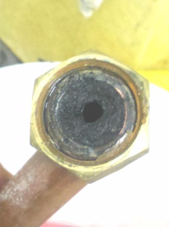

    wir haben in unserem Haus Baujahr 2007 eine Brennwerttherme von Brötje. Die Heizleistung hat im letzten Jahr kontinuierlich abgenommen. Ich hatte vor ein paar Tagen einen Servicetechniker von Brötje da, der den Wärmetausche als Fehlerquelle festgestellt hat. Der WT war von innen völlig verstopft von dunklem Schlamm und Rost und mußte getauscht werden. Danach lief die Heizung deutlich besser. Der Austausch wird mir mit € 700,- in Rechnung gestellt:mauer.
    Frage:
    Warum ist ein Wärmetauscher nach 3 1/2 Jahren völlig verschlammt und verrostet? Der Techniker meinte, es könnte damit zusammenhängen, daß einige Rohre aus einem Kunststoff-Aluminium Sandwich bestehen, wodurch Sauerstoff eindringen kann (wir haben übrigens keine Fußbodenheizung). Ich habe daraufhin mal einige Heizkörper durchspülen lassen, um zu sehen, ob im restlichen Heizsystem auch Schlamm oder Rost ist, is aber nich. Muß ich jetzt alle 3 jahre den Wärmetauscher ersetzen?

    Hinsichtlich der Beauftragung: Was genau möchtest Du wissen? Welche weiteren Infos benötigst Du? Ich steuere gerne bei, was ich kann.
    Es wurden unterschiedliche Arten von Rohren verwendet (ich habe mal ein paar Fotos angehängt, der kaputte Wärmetauscher und die Rohre, die von der Heizung nach oben zu den Heizkörpern in EG + OG gehen). Interessant zu sehen, daß nur der Teil des Wärmetauschers durch den das Wasser für die Heizungen geht korrodiert ist. Der Teil für Warmwasser sieht aus wie neu.
    Die Heizung funktioniert nach Ersatz des Wärmetauschers nun im EG + OG zufriedenstellend. Im Untergeschoss gehen die Heizkörper seit Monaten nur noch schlecht bis gar nicht. Das hat weder der Techniker von Brötje noch ein weiterer HB verbessern können.
    Mit dem ursprünglichen AN habe ich seit Monaten keinen Kontakt mehr, weil er unsere Probleme nicht vernünftig lösen konnte. Frist ist auch fruchtlos verstrichen. Ich fürchte, ich muß jetzt mit Anwalt weitermachen (wäre dann das vierte Gewerk, daß vor Gericht geht, so langsam verlier' ich die Lust).

    Ups, technisches Problem, hier nun das Bild der Rohre.

    Der Schlamm im Wärmetauscher war übrigens weich und schwarz.

    So, nach ziemlich genau drei Jahren ist es wieder so weit: Die Anlage ist erneut komplett verschlammt. Die Warmwasserpumpe ist defekt, ebenso müssen beide Wärmetauscher ersetzt werden. Der Sani sagt, so etwas hat er noch nie gesehen, nicht mal bei Anlagen, die 30 Jahre alt sind. Ich habe 2010 Die Heizungsrohre mit Hochdrck ausspülen lassen und die Anlage mit behandeltem Wasser neu befüllen lassen (habe mir auch eine entsprechende Filterkartusche installieren lassen, durch die beim Nachfüllen das Wasser läuft). Der Sani sagt, die Rohre and der Hizung sind derart verengt, daß die Heizung sich ständig abschaltet. Ich muß das jetzt alles reparieren lassen (Kosten ca. € 1.500,-), außerdem muß ich die Rohre wieder durchspülen lassen, was auch nochmal richtig teuer wird und ich habe keine Ahnung, was die Ursache ist. Der Sani hat mir während des Reparaturversuchs mal ein Bild geschickt (ich weiß nicht genau, welches Rohr das ist, aber irgend eine direkt an der Heizung). Hat irgend jemand eine Idee?

    Ich würde mir die Frage stellen, wo das herkommt - irgendwas korrodiert dir gerade weg. Lass den Schlamm mal analysieren, wenn das Eisen(-oxid) ist, hast Du ein Problem in deiner Anlage. Dass du in Rohrleitung und Heizkörper nichts findest, sagt nichts über die Quelle des Schlamms aus.
    Tipp in die gleiche Richtung: Das auf dem Foto ist ein Plattenwärmetauscher aus Edelstahl, kann es sein, dass du einen relativ modernen Ofen mit einer ziemlich alten Heizunganlage kombiniert hast? Viele der modernen Systeme vertragen keine Verschmutzung.

    Sorry, Baujahr hatte ich überlesen. Dennoch würde ich direkt an den Hersteller gehen zwecks Analyse. Irgendwo muss das Zeugs ja herkommen.

    Da bin ich Deiner Meinung. Man muss herausfinden woher der Kram kommt, sonst steht in 3 Jahren die gleiche Aktion wieder an. Ob sich die Rückstände so einfach analysieren lassen, das kann ich nicht sagen, bin kein Chemiker.
    An die vor 3 Jahren geäußerte Theorie mit dem Sauerstoff durch die Rohre glaube ich auch heute noch nicht. Sauerstoff als Ursache, vielleicht, aber nicht durch die Rohre. Achim hat oben das Thema Druckschwankungen in den Ring geworfen, hier könnte man einmal auf die Suche gehen. Automatikentlüfter, MAG etc.
    Mich würde mal die Konsistenz dieser Ablagerungen interessieren. Es gab mal Untersuchungen bei denen Kalk (schwarz, körnig) die Ursache war, aber das sollte bei der gezeigten Menge und behandeltem Füllwasser an sich nicht auftreten.

    Wenn der Schlamm weich und schwarz ist, so sind sehr wahrscheinlich keine Eisenpartikel vorhanden. Kann es sein, daß sich die Membrane im ADG anfängt aufzulösen?

    also nachdem das Problem nun ja wirklich in einem gleichen Intervall auftritt, denke ich auch, dass es hier etwas an der Anlage oder dem Wasser haben muss. Ich hoffe der Sachverständige kann zur Klärung beitragen.
    Und es muss nicht unbedingt der pH-Wert sein, es könnte auch ein anderer gelöster Inhaltsstoff im Wasser sein, der dann chemisch reagiert und ausflockt.
