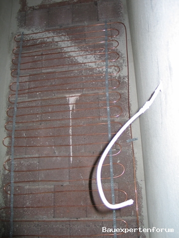

    @ peterhubertus
    Wandheizung ist dann energieintensiver, wenn Räume nur selten und/oder für kurze Zeit beheizt werden sollen.
    Dann dann muß neben der Luft auch das ganze Mauerwerk erwärmt werden!

    ... was ich jedoch - bei meinen ganz persönlichen Waschgewohnheiten (morgends und abends) - für das Badezimmer, um das es ja hier geht, ausschließen möchte.
    Aber Spass beiseite: ich stelle mir vor, ganz spezielle die Wände der Dusche für den Zeitraum des Duschens zu erwärmen. Gibt es dafür nichts?

    Das sind genau betrachtet auch keine Heizkörper, sondern Handtuchwärmer.
    Will man die Wände auf Temperatur bringen, dann bleibt nur eine Wandheizung übrig. Wassergeführt oder zur Not auch elektrisch. Aufgrund des Aufbaus sind solche Heizungen aber träge, das sollte man beachten.
    Auch IR-Strahlen wärmen die Wände auf, aber auch das kann dauern.

    Wandheizung im Bad
    kann so aussehen. Es ist auch die Duschwand und es war nicht mal ein Sonderwunsch von uns, sondern die Heizungsfirma hat es wg. kleiner Grundfläche so geplannt. :)
    Und bevor jemand den Wärmeverlust ans Mauerwerk anspricht - die Steine sind in sich gedämmt (Liaplan Ultra).
