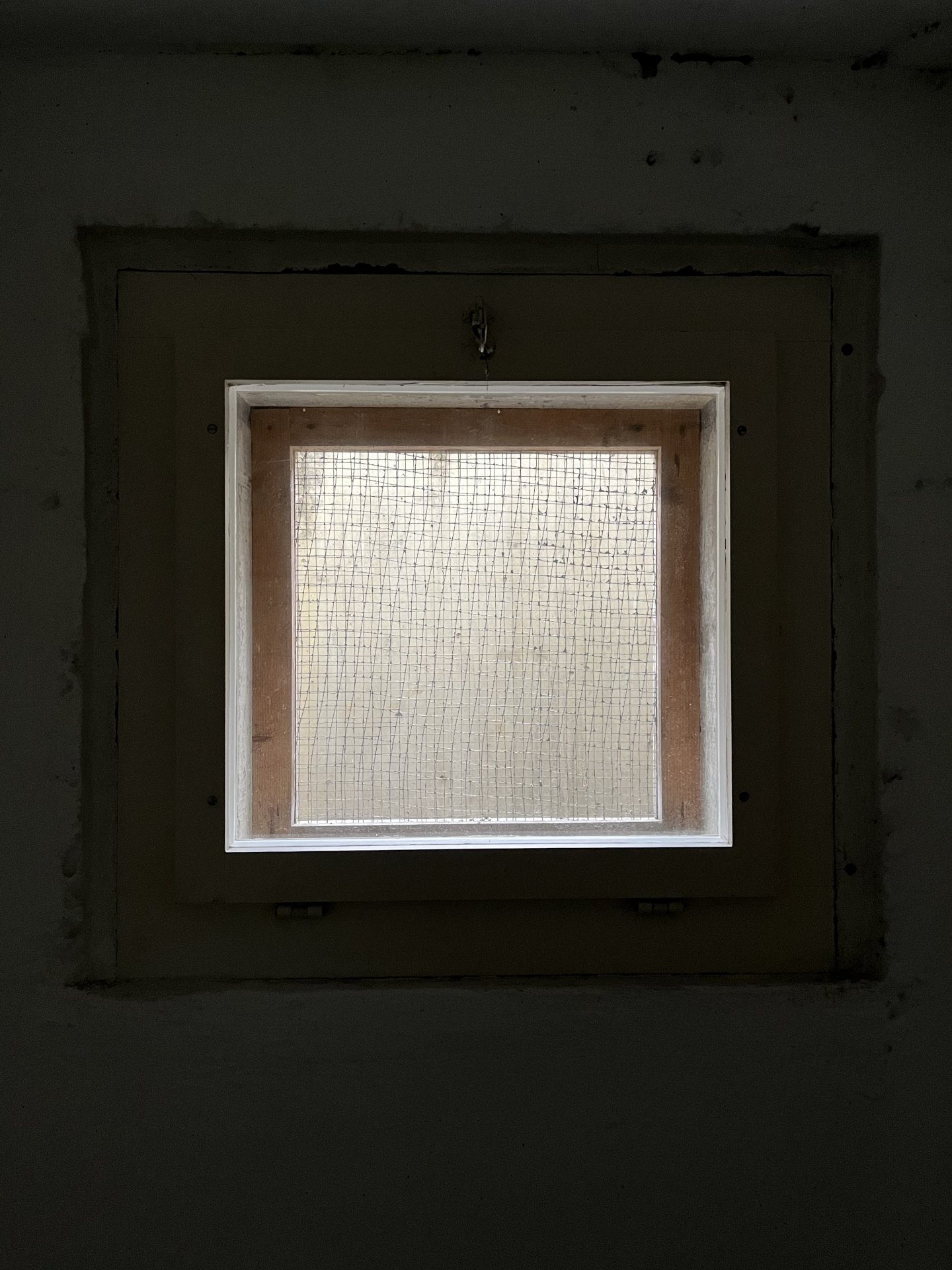

    Simon, das ist ein ex-Weinkeller. Dort haben wir keine Fußbodenheizung verlegt. Die Frage ist - braucht’s ein Fenster mit Falzlueftung? Was soll mitm geschlossenem Staubsauger und Karton, was wöchentlich geleert wird passieren. Bisher ist weder etwas feucht, noch gibt es Schimmel.

    Am Altpapier sieht man ja recht gut, wenn sich das ändern sollte (sofern das nicht nur Hochglanzmagazine sind). Den Sauger würde ich aber lieber woanders lagern. Falls es da drin unbemerkt schimmelt, verteilst du die Sporen im ganzen Haus.

    Passt, der Sauger kommt in den Heizungskeller.
    Mir liegt ein Angebot das alte Fenster mit Asbestfuge zu tauschen. Bin mir eben nicht sicher, dass das eine gute Idee ist. Momentan geht da sicher bisschen Luft/Feuchtigkeit durch.
