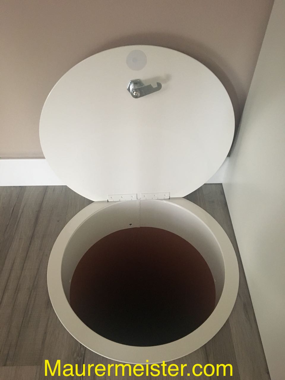

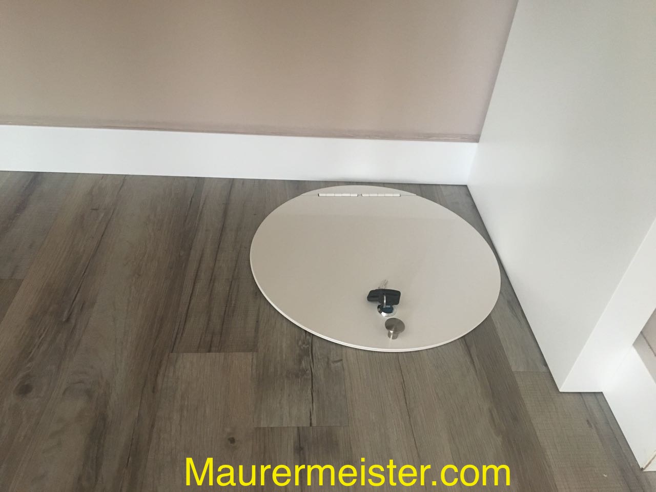

    So haben wir gelöst…

    @Yilmaz
    Schön gelöst! Nehm ich zur Inspiration mit!

    Das kann für dich aber niemals schön gelöst sein, da sieht man das Scharnier.:biggthumpup:
    (Da sieht man es i.d.T., im Gegensatz zu Deinem Deckel.)

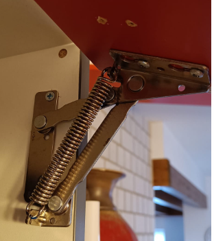

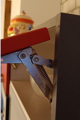

    Mit solchen Scharnier sollte es gehen.
    Du kannst die Kiste auch folieren. Ich habe mir eine passende Kuechenblende Klavierlack weiss bei IKEA besorgt 12 Euronen.
    Ich wuerde den Deckel etwas groesser als die Obersicht herstellen. Dann kann man den einfach hochheben ohne Griff.
