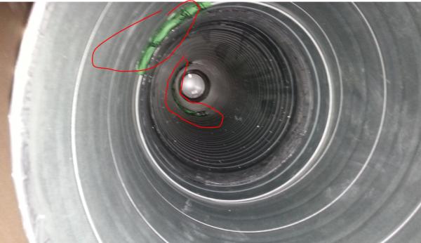

    bei meinem Wäscheabwurfschacht wurde ein Stecksystem aus verzinktem Metall genommen mit einigen Nachteilen:
    1) Einige Steckverbindungen sind scharfkantig
    2) vollverzinkt kann trotzdem eines Tages rosten, wenn z.B. Nieten oder Reißverschlüsse kleine Kratzer beim Abwerfen in das Metall verursachen

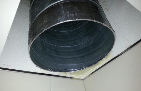

    Kommentar ausführende Firma: Wir sollen mal testen, ob das so funktioniert.
    Als Abschluss wurde unten einfach ein Aluband als Umbördelung geklebt. Abwurfschacht Bördelung.jpg
    Kann man so etwas abnehmen?

    Der Abwurfschacht muß dauerhaft gebrauchstauglich sein und hierzu die Beschaffenheit aufweisen, die bei einem Wäscheabwurfschacht üblicherweise vorhanden sind, § 633 Abs. 2 BGB.
    Hierzu gehört:
    1. Es darf nicht die Gefahr bestehen, dass die Wäsche beim Abwurf beschädigt wird oder an vorstehenden Kanten hängenbleibt.
    Hier nicht gegeben, da die Rohre in Fallrichtung offenbar nicht ordnungsgemäß ineinander gefügt worden sind. Bei einem Stecksystem fügen sich die Verbindungsstellen ineinander. Das Anschlußrohre ist an der Verbindungsstelle aufgeweitet und darin wird das von oben kommende Rohr eingeschoben. Siehe Beispiel:
    http://www.tkm-systemtechnik.de/cms/upload/pdf/497668_Wscheabwurfsystem_Flyer.pdf
    Eine solche Verbindung ist nach dem Bild 1 nicht vorhanden oder die Stechverbindung wurde beim Einbau der Rohre beschädigt/in Fallrichtung verbogen. Der angebrachte Bauschaum ist eine bloße Kaschierung des Mangels und als solcher keine dauerhafte Lösung.
    2. Bei bestimmungsgemäßer Nutzung darf keine Verletzungsgefahr bestehen.
    Hier u.U. gegeben am Endrohr im Keller bei Reinigungsarbeiten am/im Rohr und beim Nachziehen steckengebliebener Wäschestücke. Das Aluband wird über kurz oder lang von der Wäsche abgeschabt werden. Ein Aluband wäre auch nicht erforderlich gewesen, wenn - wie üblich - von Anfang an ein Rohrstück ohne scharfe Kante verbaut worden wäre.
    3. Verbaut wurden offenbar Wickelfalzrohre. Es hätten glatte Rohre verwandt werden müssen.

    zu 1.: Der Bauschaum auf dem Bild ist die Anbindung des Schachtes an die Außenwand.
    zu 3.: Da sagt der GU, dass Wickelfalzrohre üblich seien
    zu 5.: Der Bauschaum ist nur die Verbindung zur Außenwand, sonst steht die gesteckte Röhre "im Raum". Es wurde im Keller dann noch eine Platte außenrum angebracht, sonst wäre es ziemlich zugig.

    Ich kann die fehlende Gebrauchstauglichkeit so nicht erkennen. Auch wenn schön anders ist. Aus dem möglichen Abwurf eines nassen Wäschestückes, auf eine real bestehende Rostgefahr zu schließen, wäre als interessengesteuerte Mandatsargumentation gerade noch hinnehmbar. Objektiv vorhanden ist sie nicht.

    Wie wäre es mit Beseitigung der scharfen Kanten? Was macht den die unerhörte Minderung an den Kanten besser?

    Beseitigung = Abkleben !!!!
    Was anderes macht der GU nicht !!!

    Die Kante am Ende kann man auch mit einem Kederband verletzungssicher machen.
