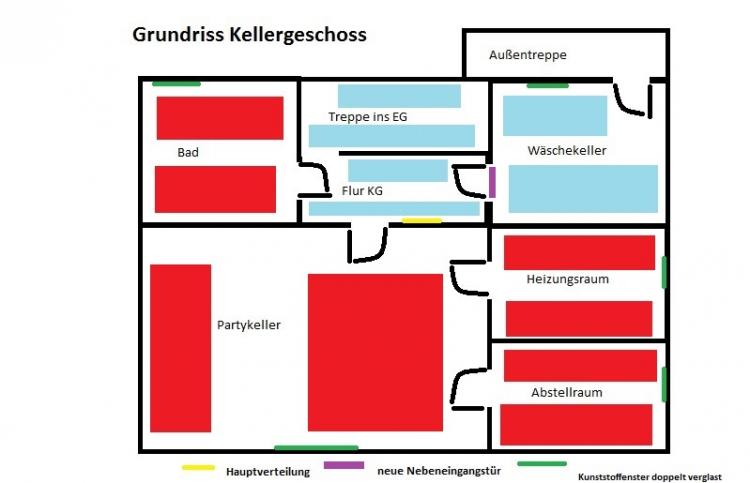

    @baumal
    Ich möchte eigentlich nur das das Treppenhaus wärmer wird bzw ist auch wenn der Wäschekeller bzw das Fenster im Wäschekeller auf ist.
    Ich befürchte das sonst im Winter meine Wohnräume kontinuierlich das Treppenhaus beheizen und somit die Heizkosten steigen.
    Für das Treppenhaus haben wir im eg und og Heizkörper die im Winter leicht beheizen.

    sind die Kellerrohre gedämmt? Bei Einzug war es bei uns nicht gemacht und die warmen Rohre haben den Heizungsraum geheizt. Das ist ja nicht Sinn der Sache. Das habe ich korrigiert und es wurde etwas kühler. Wir haben aber noch keine Dämmung der Kellerdecke.
    In unserer Waschküche ist nur ein Blechfenster - und eine Blechtür. Daher haben wir das Treppenhaus mit einer Trockenbauwand und Holztür kurz vor der Treppe (zum Kellerflur) getrennt. Wenn jetzt nicht ständig die Tür offen steht :-( sollte das eine Verbesserung bringen. Der Flur im EG wird nicht geheizt - was letztes Jahr noch zu Temperaturen von teilweise 13-14 Grad führte (für dieses Jahr hoffe ich auf ca. 16 Grad). Diskussionen mit der besseren Hälfte über Wärmeverluste des Wohnraumes oder anderer möglicher Folgeschäden sind irgendwie nutzlos. Sparen schön und gut - aber irgendwo sind Grenzen. Strom 1650kwh und Gas ca. 12500kwh als Jahresverbrauch sind für mich momentan bei 150qm nicht weiter reduzierbar. Außer es werden größere Maßnahmen (Investitionen) ergriffen.

    zeig doch mal einen grundriss.
    ich denke mal, eine trennung von
    keller und treppenhaus/wohnraum ist die beste
    lösung.

    Sorry für die späte Rückmeldung.
    @ brian73
    alle Rohre ob Zu - und Abwasserleitungen und alle Rohre der Heizung sind komplett gedämmt.
    @ baumal
    hier einmal ein Grundriss vom KG. Ich denke auch das eine Trennung durch eine Tür am besten ist.
    Ich habe mal den Bereich lila markiert wo ich die Tür einsetzen würde, dann hat man zwar eine Art Doppeltür an dieser Stelle, allerdings wäre die neue Tür luftdicht.
    Ich denke das an dieser Stelle der Hauptteil des Kellers und somit auch das EG warm bleibt.
    Die blauen Rechtecke zeigen den Bereich wo es abkühlt, sobald das Fenster im Wäschekeller geöffnet ist.
    Die roten Bereiche bleiben von der Temperatur gleich ob mit oder ohne offenem Fenster im Wäschekeller.
    Die grünen Striche zeigen den bereich der Fenster.
    Der gelbe Strich ist die Hauptverteilung.

    dein grundriss ist zwar etwas verwirrend,
    aber weshalb trennst du das KG nicht im EG?

    Ich möchte das der Keller Flur und die Kellertreppe auch warm bleibt.
    Im Eg ist absolut keine Möglichkeit noch eine Tür einzubauen.(Platzmangel)
    Auch direkt am Treppenabgang zum Kg kann keine Tür installiert werden da die Treppe zum Og ( die Unterseite) im Wege steht.

    Ich verstehe das so als habt ihr beim Wäschetrocknen in dem Raum immer das Fenster auf.
    Die Wäsche ist ja nun nicht in 5 Minuten trocken, und wenn dann ne Weile das Fenster auf ist, ist ja klar das die Kälte nach oben kriecht.
    Also wenn ich in einem Raum den halben Tag das Fenster auf habe, bei 2 Grad, würde auch viel Haus auskühlen bzw. ich müsste dagegen an heizen.
    Mal über nen Wäschetrockner nachgedacht?

    Genau, ein Wäschetrockner ist natürlich eine Lösung, wobei ich dann dauerhaft mehr Strom verbrauche, dann kann ich theoretisch auch dagegen heizen.
    Es reicht ja beim geschlossenen Fenster auch ohne Heizung.

    Erster Schritt wäre doch am lila Strich die vorhandene Tür durch eine halbwegs dichte Tür zu ersetzen
    der zweite Schritt dann die Dämmung der Decke der Waschküche

    Ich werde beim lila Strich eine neue Tür kaufen und einbauen. Die Kellerdecke ist im kompletten KG gedämmt.
