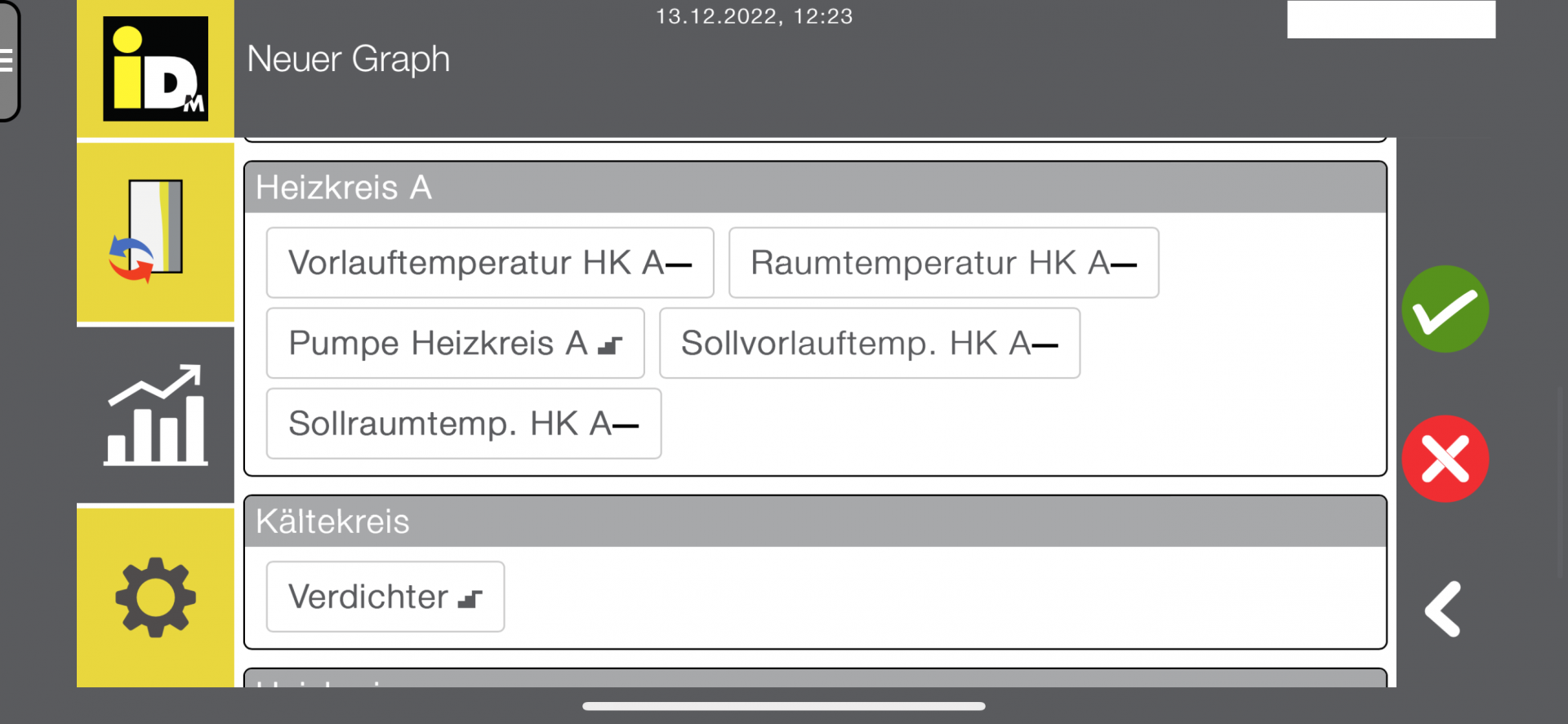

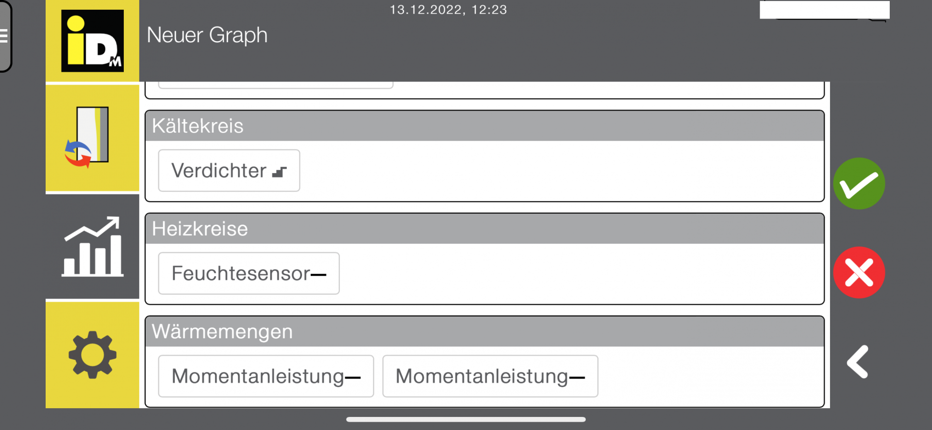

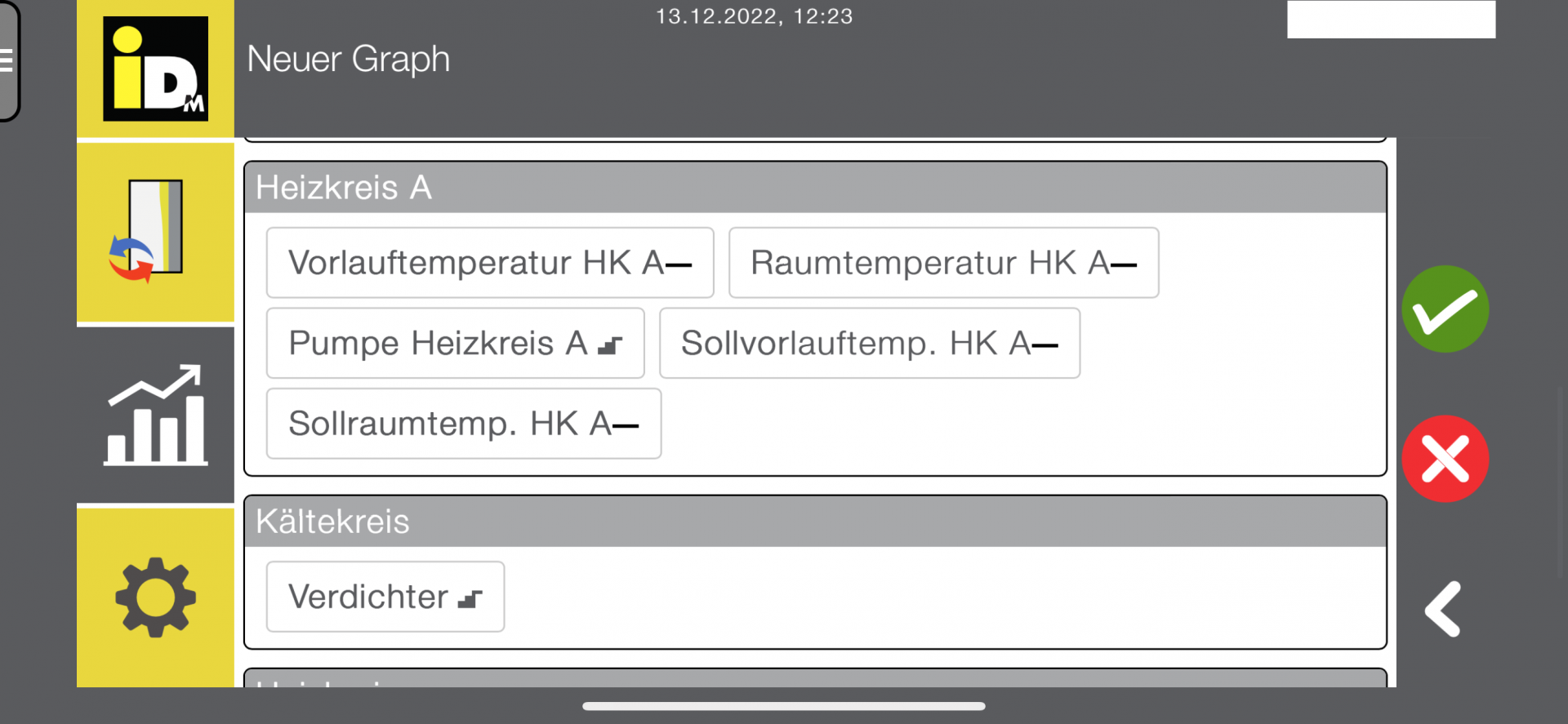

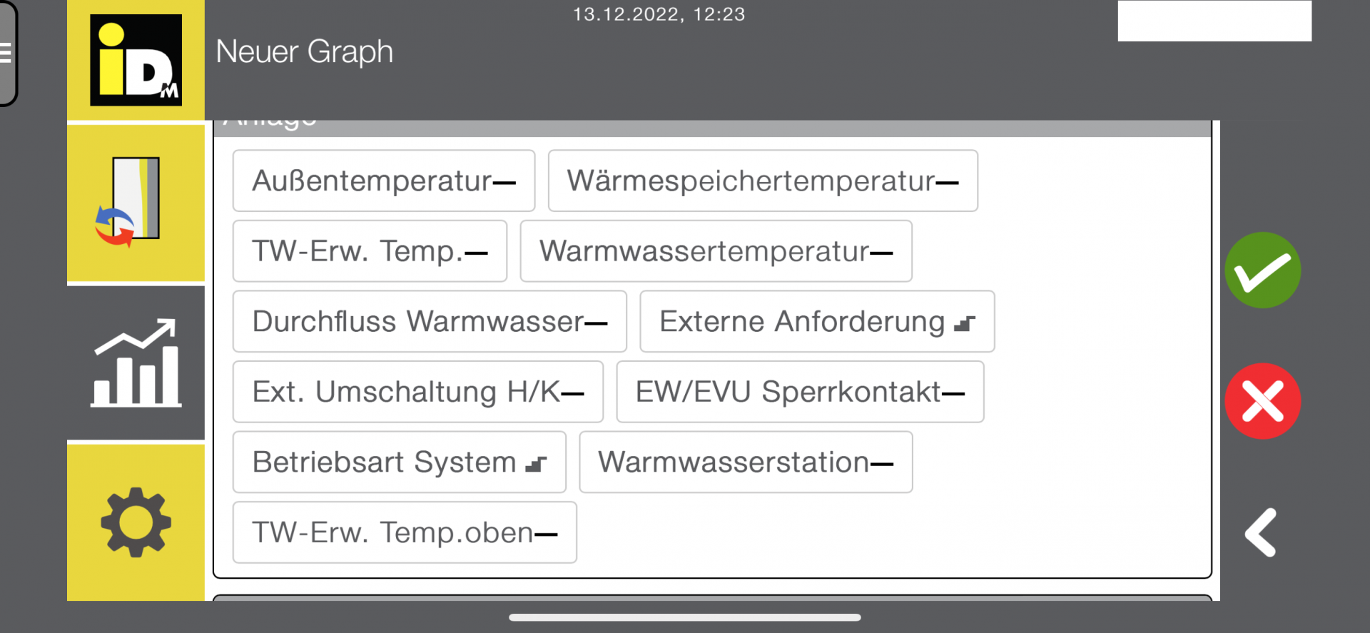

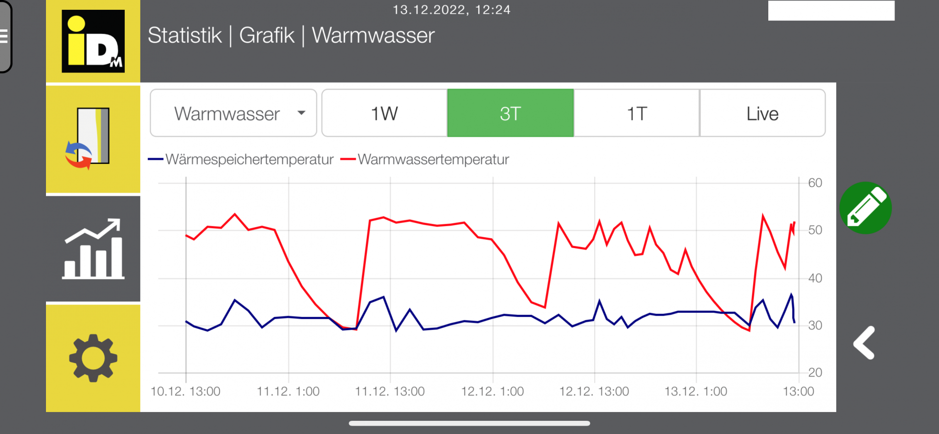

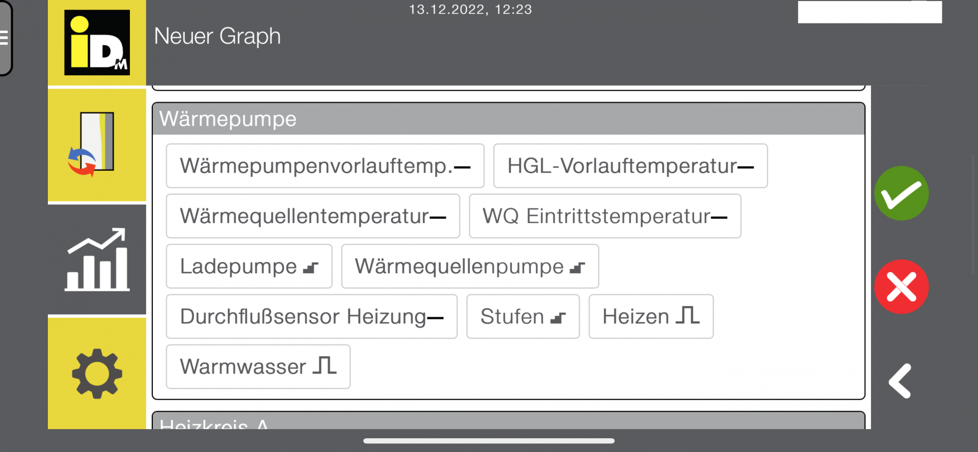

  3. DASI90
    DASI90
    17.11.2022
    84

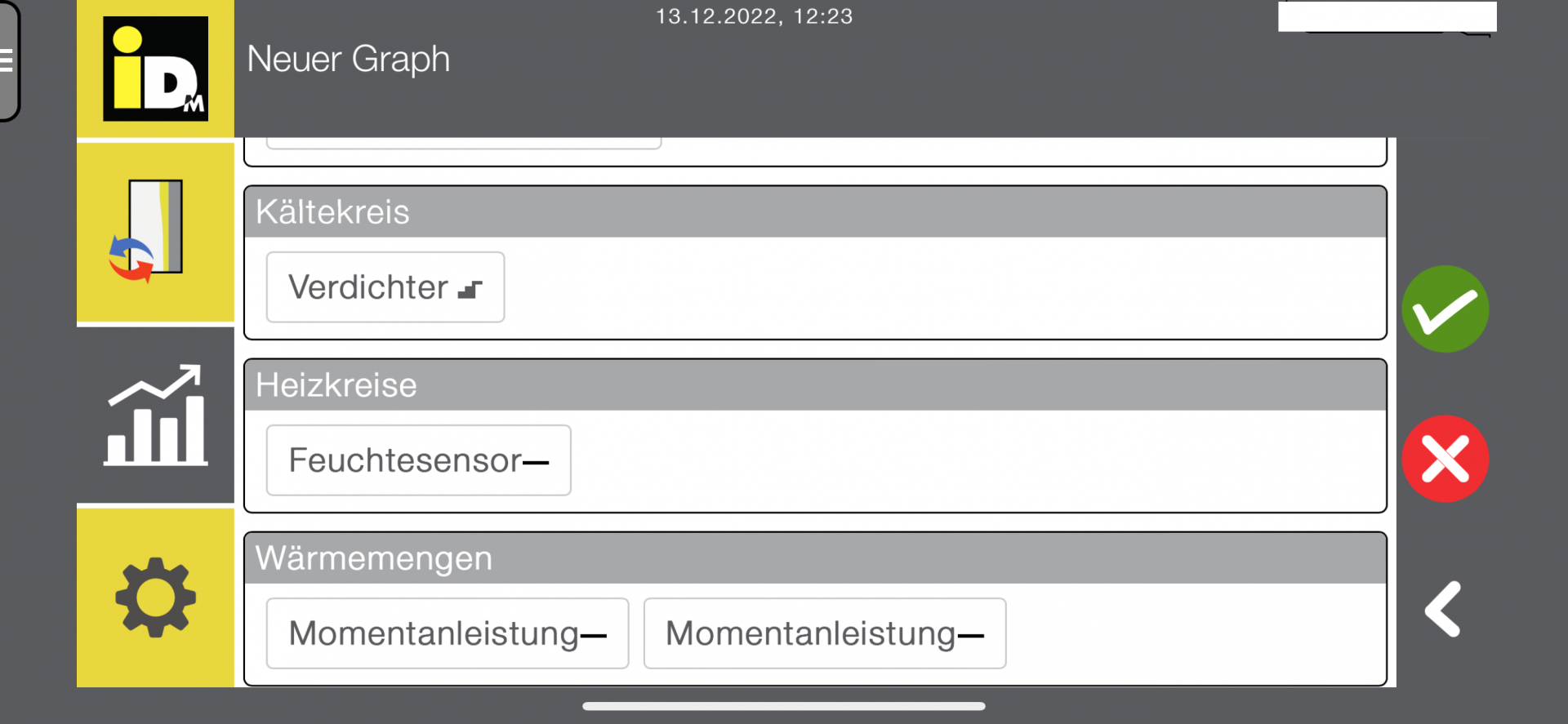

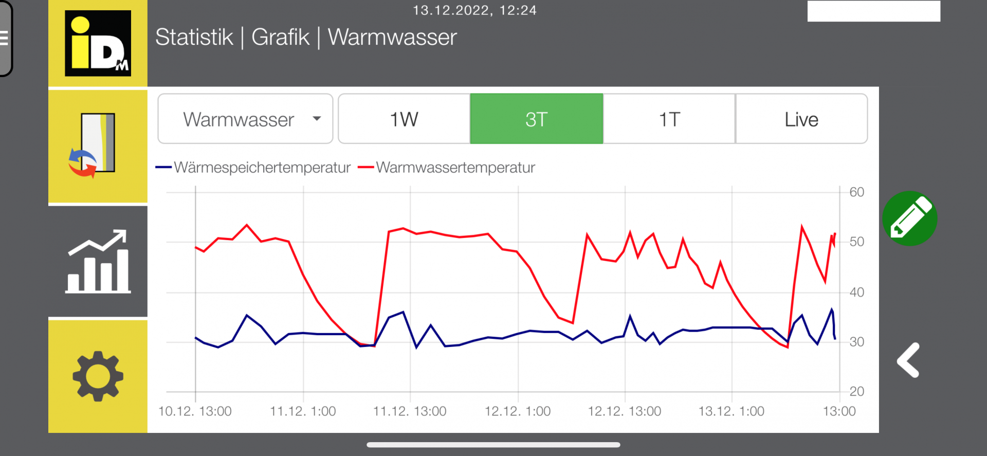

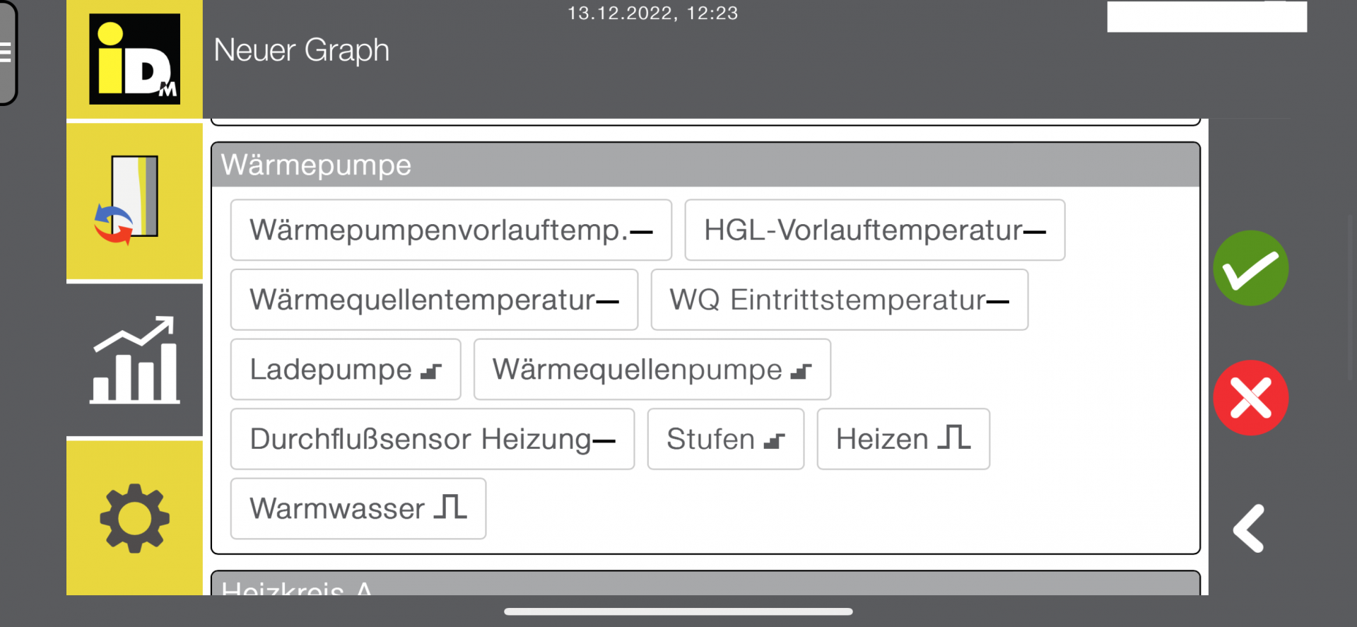

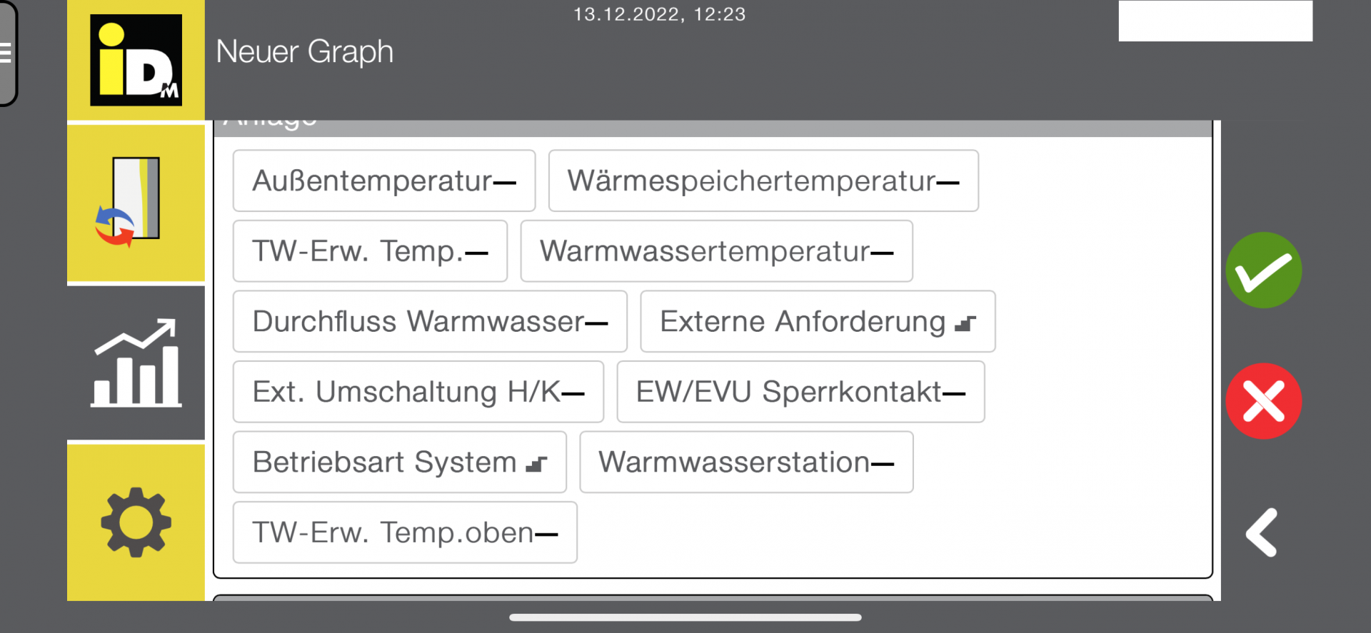

    Ich bin mir nicht sicher was alles immer in der App bedeutet, kann aber recht viel über die Navigator 2 App anzeigen lassen. Bzw. auch Graphen erstellen. Anbei die Auswahlmöglichkeiten die ich habe. Wenn ihr mir sagt was ihr braucht um das zu beurteilen erstelle ich es:

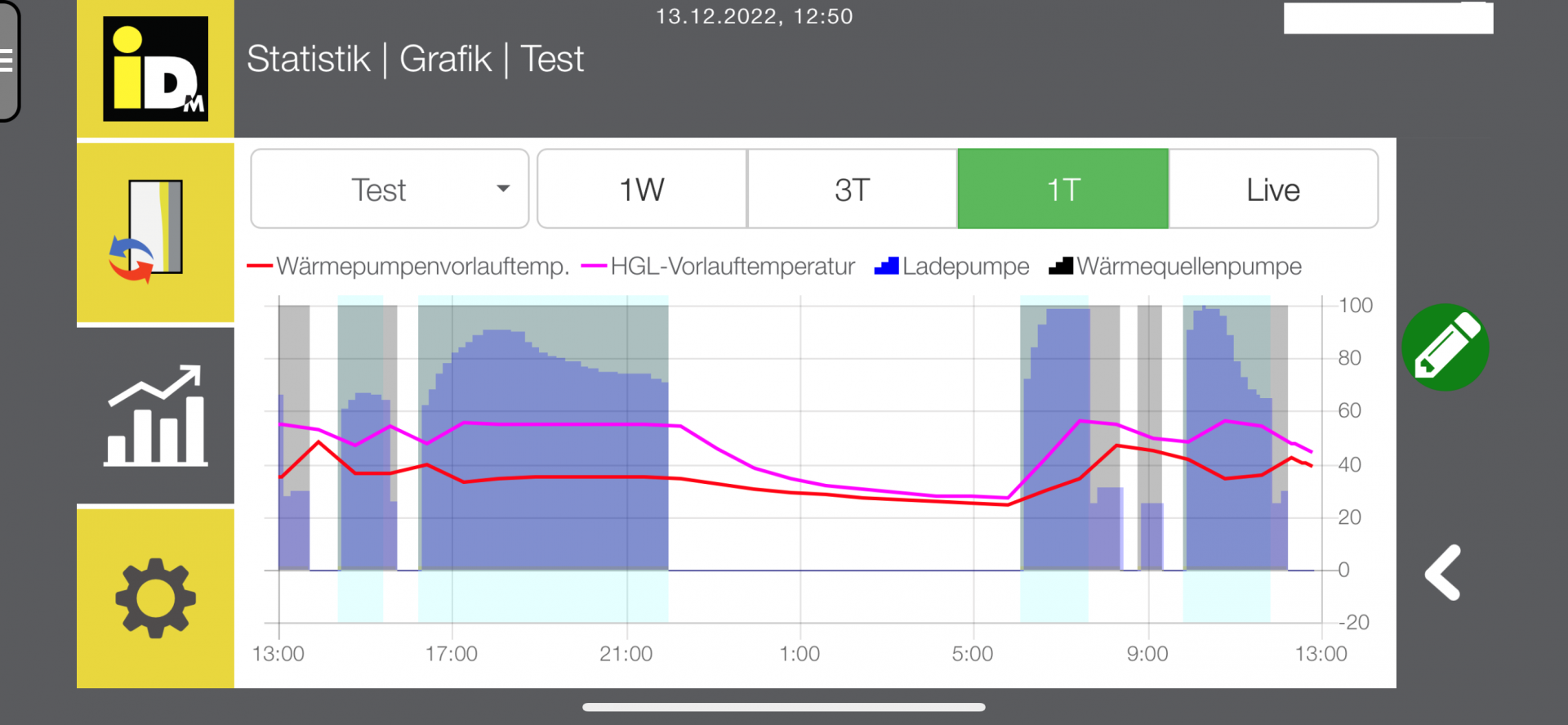

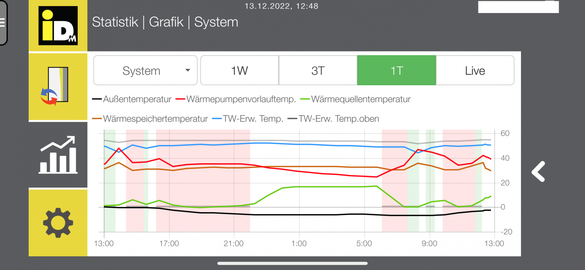

  4. #4 Deliverer, 13.12.2022
    Deliverer
    Deliverer
    24.07.2022
    1.852
    883
    Ja, so ne Grafik über ein paar Stunden hilft vielleicht. Hauptsächlich über die Werte, die ich oben abgefragt habe.
    Dazu: Welche Heizlast hat dein Haus denn? Sind alle Heizkreise voll aufgedreht? Wo liegt die Vorlauftemperatur (bei NAT, erkennbar bei den Einstellungen zur Heizkurve)

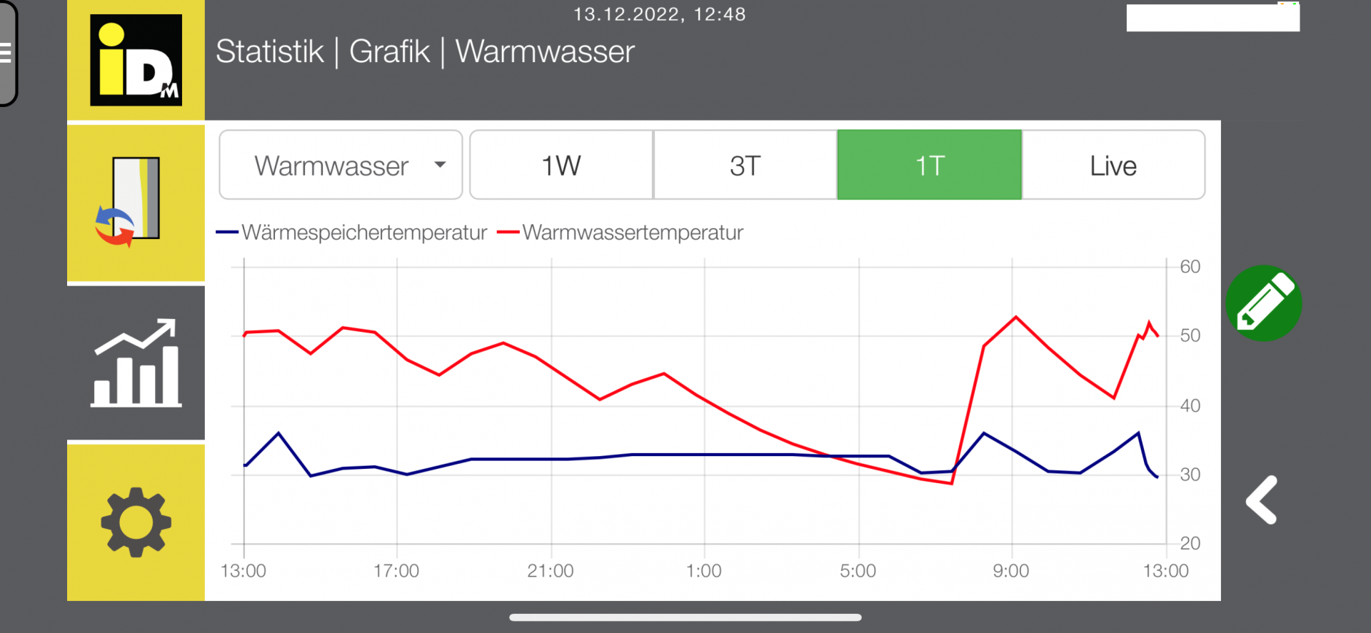

    Selbiges gilt für die Heizkreise. Vielleicht werden wie im Sommer der 1000l Behälter mit erwärmt? Vorlauftemperaturen der Heizung?
  6. DASI90
    DASI90
    17.11.2022
    84

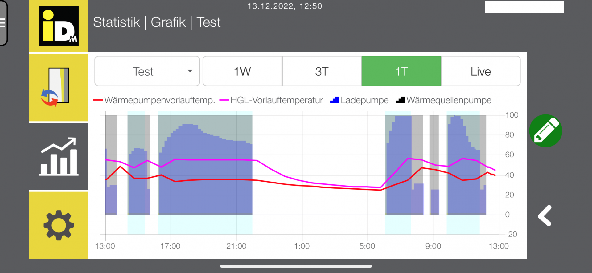

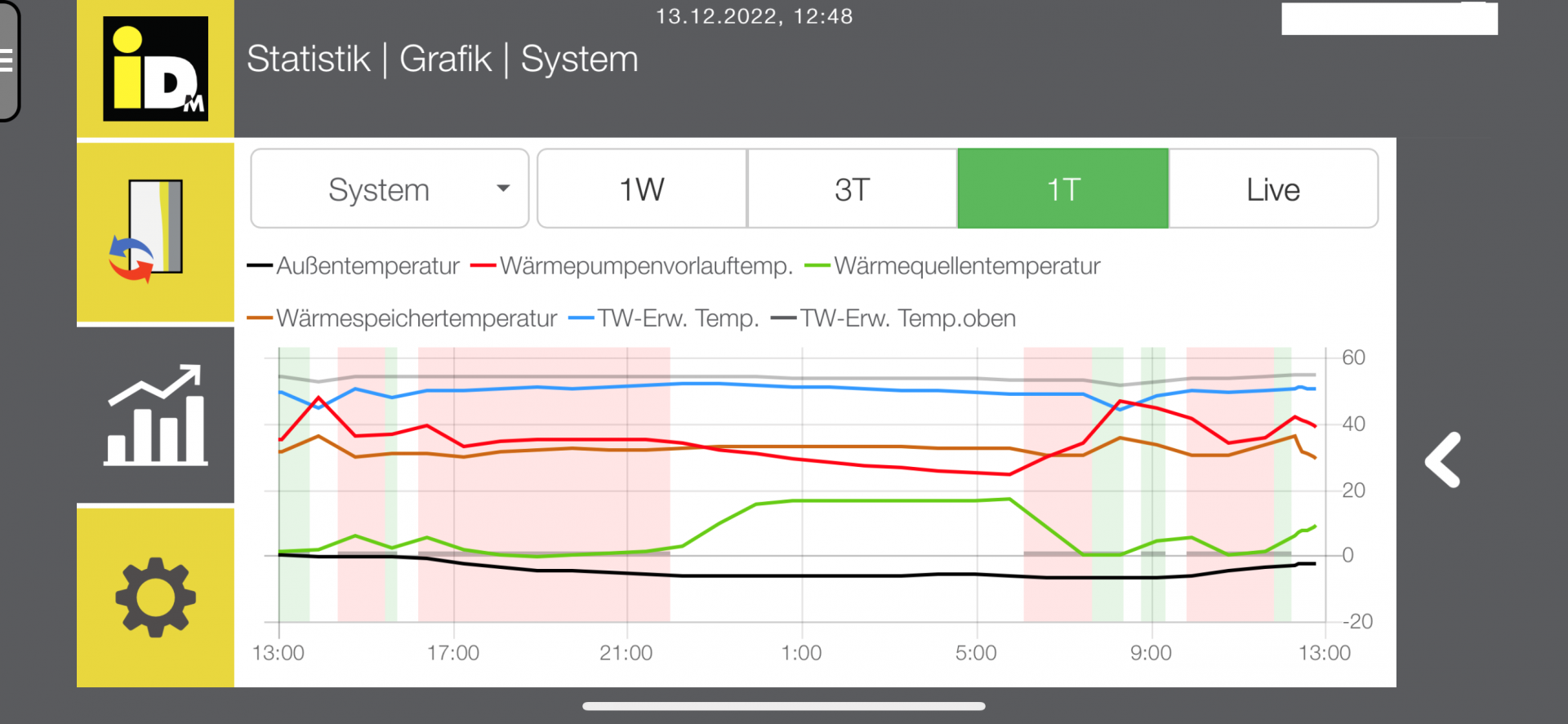

    Der Wärmebedarf laut Energieberater lag glaube ich bei 11,5 -12 kWh für Warmwasser und Heizen pro Jahr. Ein Bekannter meinte letztes Jahr das wir realistisch irgendwo bei 8-9 kWh liegen müssten. Muss ich aber nochmal in den Unterlagen schauen. Wir haben für das gesamte Haus einen Heizkreis aktuell. Der wird durch ein Thermometer im Technikraum in dem auch die Lüftung, Strom und Wärmepumpe sind, geregelt. In dem Raum ist es aber auf Grund der Technik immer wärmer als im ganzen Haus. Also auch das ist nicht repäsentativ. Und meiner Meinung nach müsste das dann ja eher positiven Einfluss auf en Verbrauch haben?
    In der Heizkurve ist ein Wert von 0,47 voreingestellt der die Vorlauftemperatur in Abhängigkeit der Außentemperatur regelt.
    Anbei schon mal ein paar Kurven? Bringt das etwas? So explizit finde ich das bei mir nicht was du angefragt hast.

    Der Riesenpuffer macht das alles ein wenig schwerer, da man nie weiß, warum die WP sich so verhält. Und ich kann mir nicht vorstellen, dass man einen Neubau genehmigt kriegt, der mehr als 5 kW Heizlast hat.
    Zuerst: Die Heizkurve mal auf 0,2 einstellen. Ein Heizkreis kann ich mir nicht vorstellen - aber eigentlich egal: Das Ventil für den muss ganz auf sein.
    Wirds zu warm, Fußpunkt der Heizkurve (parallelverschiebung) nach unten, wirds zu kalt, nach oben.
    (Dast ist natärlich nur ganz grob. Einlesen zum hydraulischen Abgleich im HTD hilft hier viel)
    Und dann müssen wir was mit der Warmwassergeschichte machen. Ich bin aber bzgl. FriWa nicht so fit. Ich schätze, du muss mal herausfinden, wie tief du die Speichertemp fahren kannst, ohne, dass das Brauchwasser zu kalt wird.
