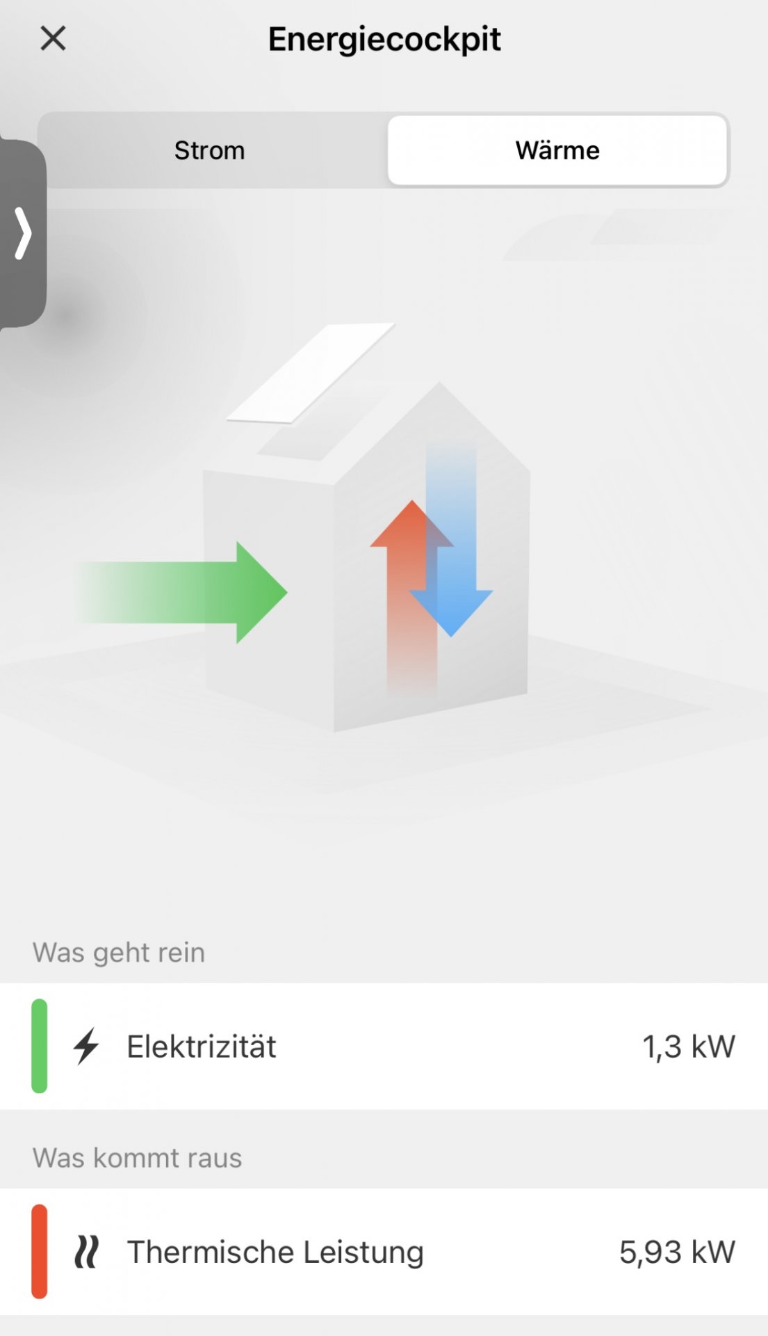

Diskutiere Wahnsinniger Stromverbrauch Erdwärmepumpe für Heizung und Warmwasser im Heizung 1 Forum im Bereich Haustechnik; Also gerade läuft die Wärmepumpe mit 6,3 kW. Die Eingangstemperatur beträgt 5,9 °C und 2,0°C beim Ausgang. Mal zum Vergleich meine...

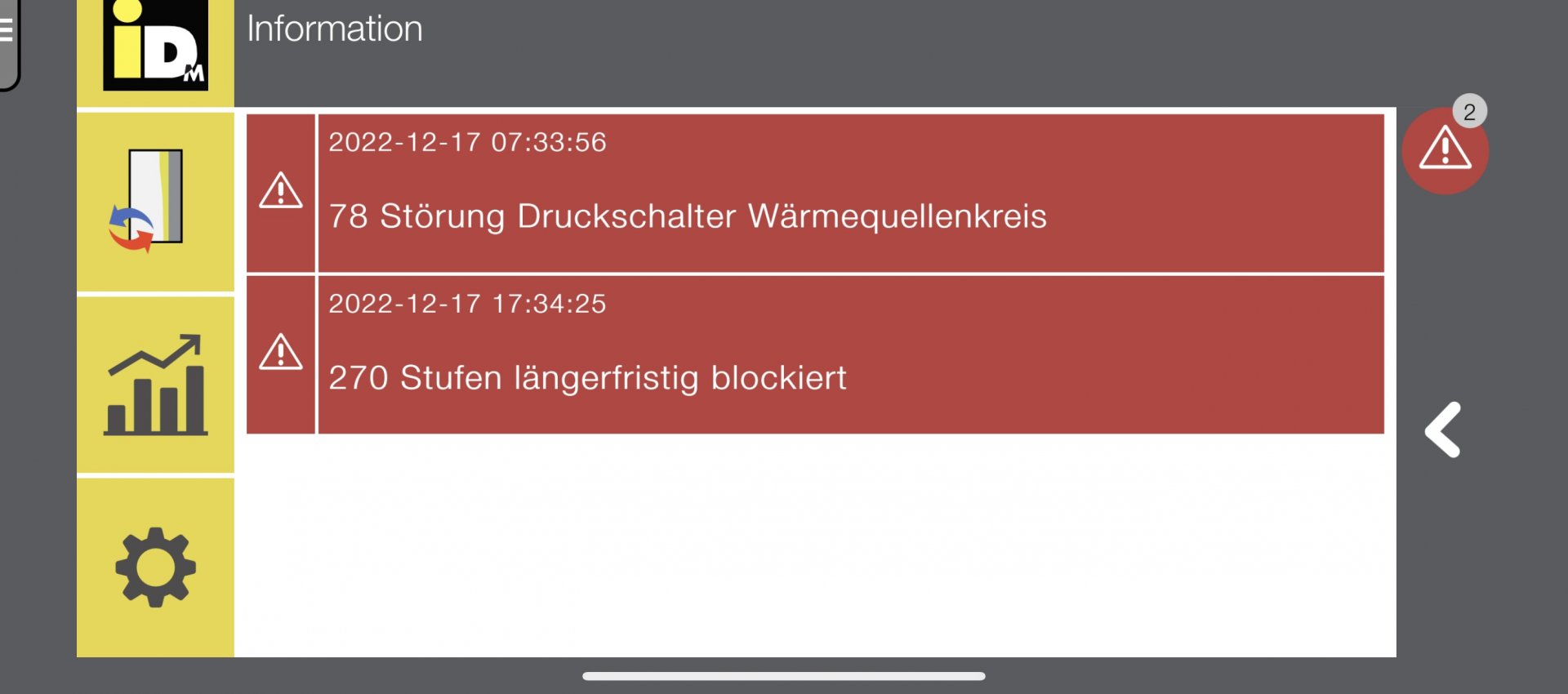

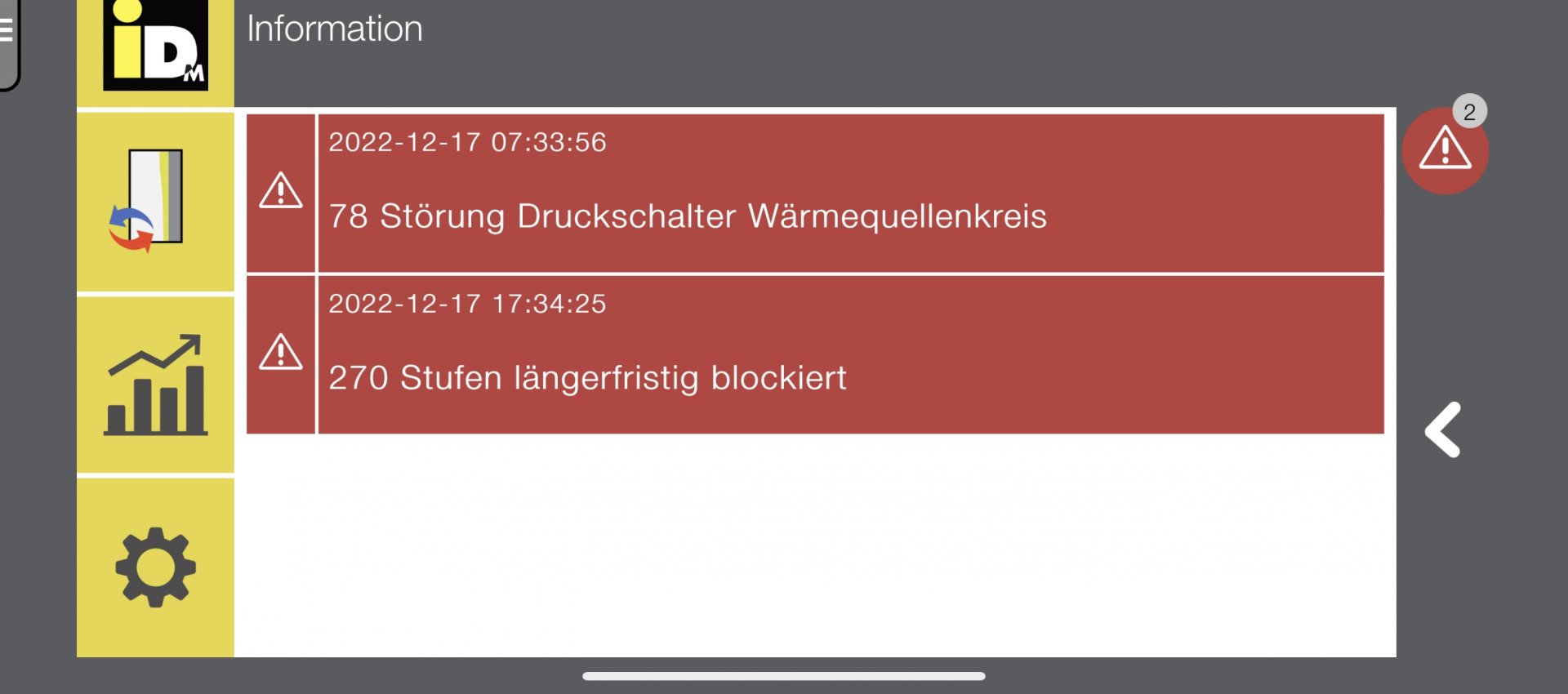

    So jetzt haben wir auch noch eine Störung und haben bei den Temperaturen gar keine Heizung und Warmwasser mehr. Ist recht suboptimal. Hat jemand eine gute Idee was man in dem Fall ohne Installateur am dümmsten macht?
  11. DASI90
    DASI90
    17.11.2022
    84
    Es heißt noch:
    ,,Druck wärmequellenseitig zu gering - Heizungsbauer informieren‘‘
    Kann man die Wärmepumpe einfach neu starten? Oder sieht das für jemand so aus als gäbe es ein ernsteres Problem?
  12. #52 driver55, 17.12.2022
    driver55
    driver55
    22.02.2008
    7.024
    1.893
    Pforzheim
    Neustart hilft da nicht.
    —> WP über Heizstab laufen lassen…
    Soledruck zu niedrig, vermutlich fehlerhaftes (defektes) MAG (Membran-Ausdehnungsgefäß).
    Soledruck?
  13. DASI90
    DASI90
    17.11.2022
    84
    Ok. Ich frag mal so blöd. Den Heizstab hat jede Wärmepumpe? Muss mal die Anleitung lesen. Der Notdienst der Innung ist leider auch nicht zu erreichen.
  14. #54 Deliverer, 18.12.2022
    Deliverer
    Deliverer
    24.07.2022
    1.849
    883
    Den Neustart auf jeden Fall mal versuchen. Mehr kaputt geht nicht.
  15. #55 driver55, 18.12.2022
    driver55
    driver55
    22.02.2008
    7.024
    1.893
    Pforzheim
    Heizstab vorhanden und aktiviert? Was sagt das Manual dazu? Soledruck ist wie hoch? Was sagt die Störungstabelle zum Fehler, bzw. möglichen Fehlerbehebung / Ursache?

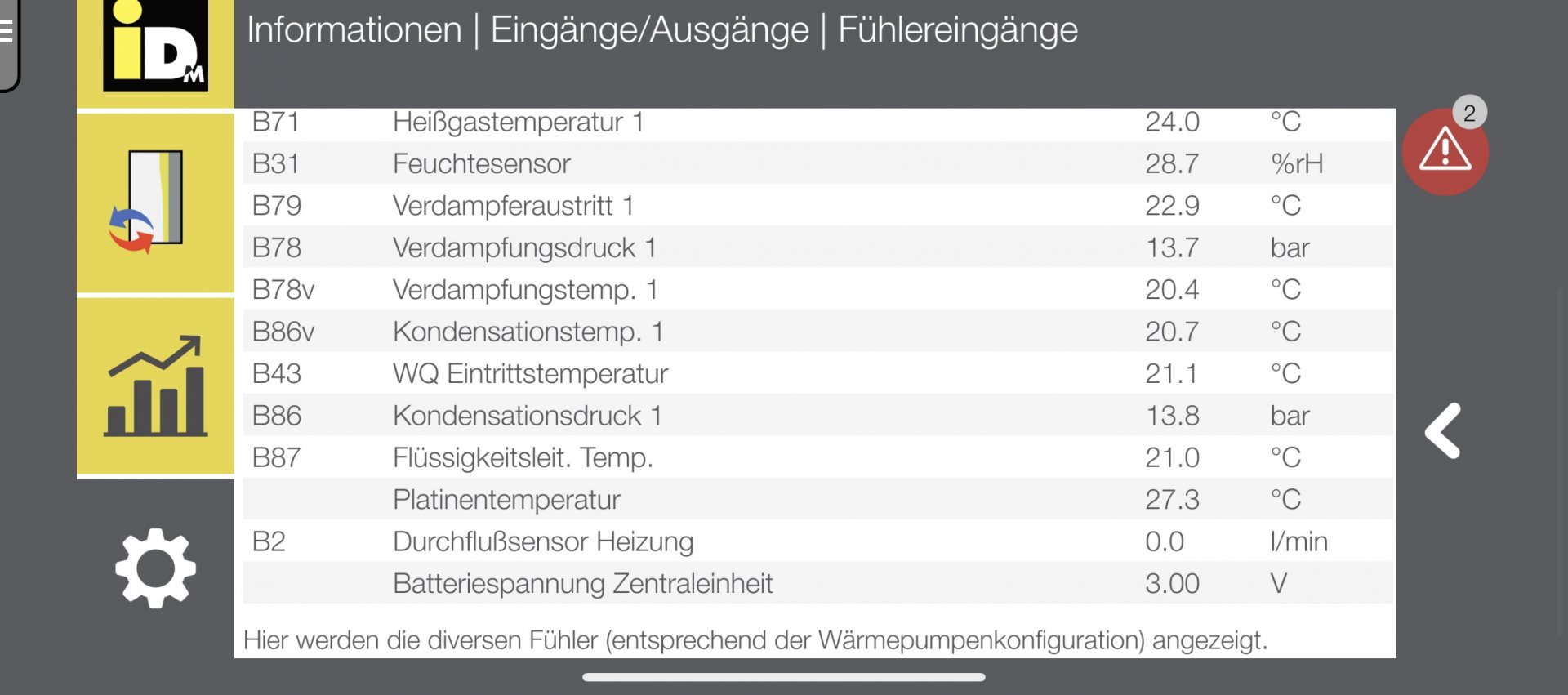

  16. DASI90
    DASI90
    17.11.2022
    84
    Handbuch führt die Fehlermeldungsnummer leider nicht auf. Ich wüsste nicht wie ich den Soledruck herausfinden sollte. Wenn ich das Handbuch richtig verstanden habe, hat nur die iPump, also die Luftwärmepumpe von IDM einen Heizstab.
    Immerhin scheint sich abzuzeichnen das er wahnsinnige Verbrauch nur von der Wärmepumpe geschuldet ist. Wir haben heute erst 3 kWh verbraucht.

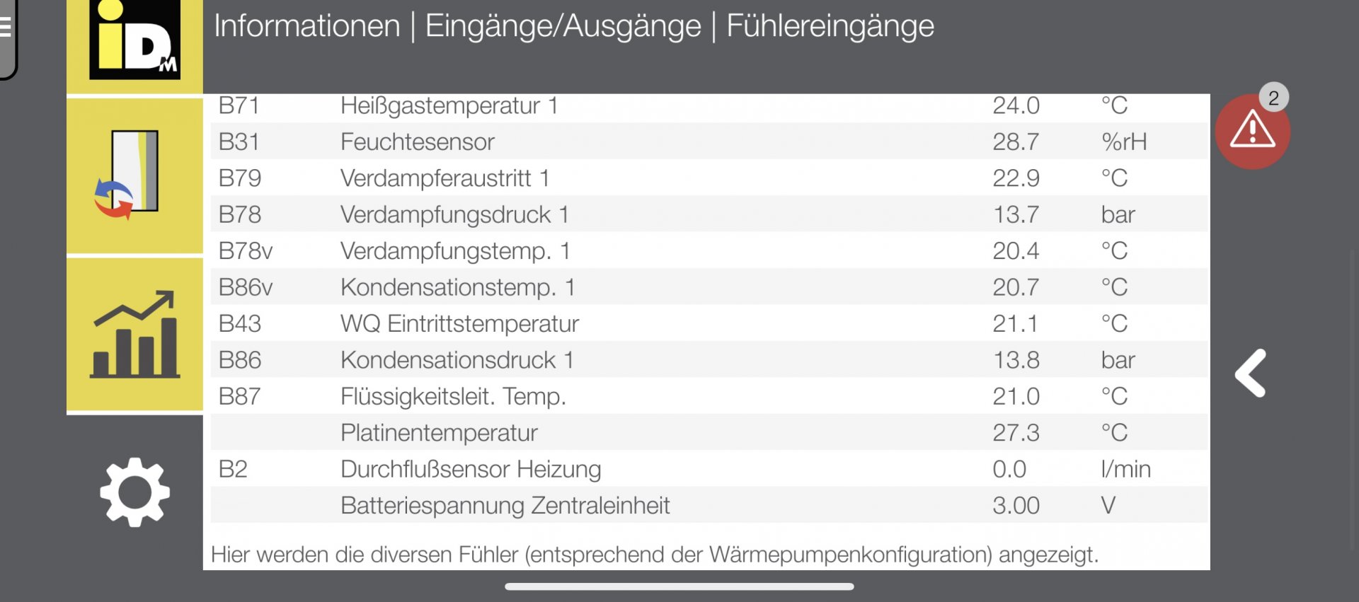

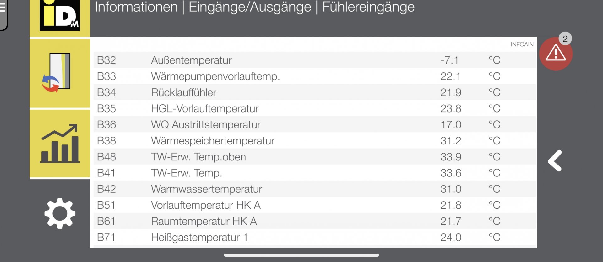

    Ja werde ich alles mal nachschlagen. Erstaunlich finde ich das wir ohne Heizung immer noch 34 C im Puffer habe. Wenn ich warm zapfe ist es auch noch echt ok. Und der Ausfall war gestern morgen um 8 wenn ich der Fehlermeldung nach gehe. Spricht das für ein Problem mit der Hydraulik im normalen Betrieb?
  19. DASI90
    DASI90
    17.11.2022
    84

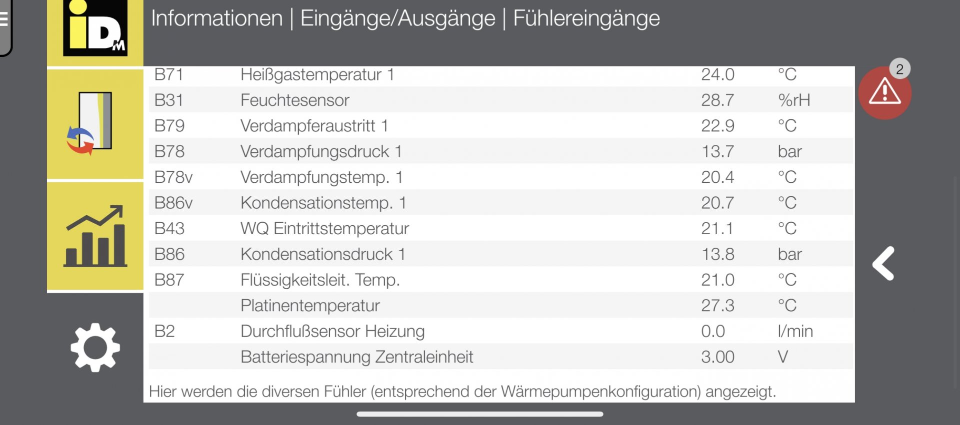

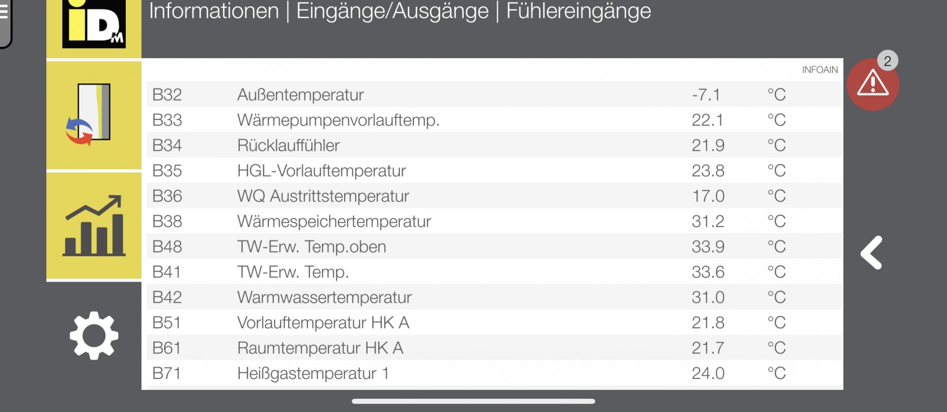

    Meinst du die Daten?
    096353C3-71AD-4E43-BD1E-DD8F838EEAB9.jpeg 48A4CEA0-53A1-4057-9BB3-EEC3BBE5EA29.jpeg
  20. #60 driver55, 18.12.2022
    driver55
    driver55
    22.02.2008
    7.024
    1.893
    Pforzheim
    Nein. Das sind Kompressordaten…
    Es müsste irgendwo Druck Sole oder Wärmequelle oder so ähnlich zu finden sein.
    Werte um die 1-2 bar. (Aufgrund des Fehlers vermutlich < 1 bar)
