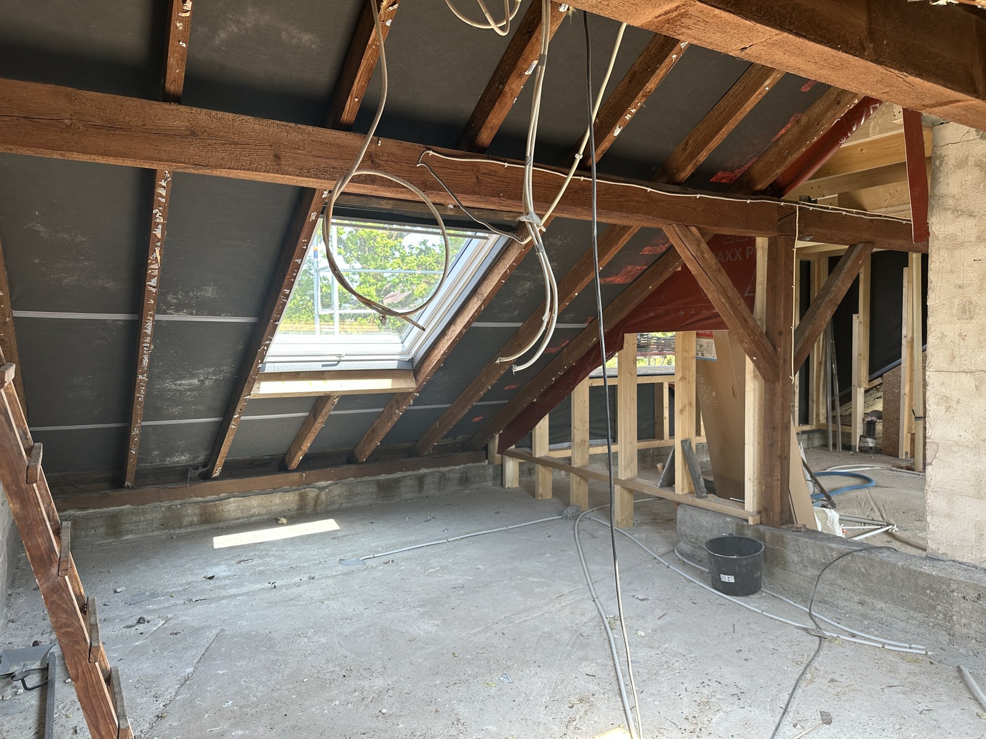

    Hallo, wir lassen uns grade den Dachstuhl ausbauen und haben nun von der Baufiorma ein Angebot erhalten, dass mich echt erstaunt. Dämmung, Folie, GK platten usw sind alles nopch separate Posten. Aber allein für die Unterkosntruktion nach folgender Beschreibung:
    "Unterkonstruktion für Deckenbekleidungen aus Holzprofilen 40x50mm im Verlauf der Deckenschrägen zur
    Aufnahme von GK-Platten."
    Will die Firma 56€ pro qm! Bei 85qm läppert sich das sehr. Natürlich weis ich, dass man da nicht nur Latten drauf schraubt, sondern auch Anpassung für eine grade Fläche vornehmen muss. Aber trotzdem kommt mir das wahnsiinnig hoch vor.
    Was meint Ihr?

    Holzprofile 40/50 klingt schon mal spannend...
    Ist das glatte Fläche oder verwinkelt/verschnörkelt? Im "normalen" DG oder 3. Stock?

    Hi,
    das ist ein simples Satteldach - Gerade Dachflächen, 4 Dachfächenfenster, zwei Giebelwände.
    Aufbau und angebotene Preise:
    Zwischensparendämmung 16cm Steinwolle 36€/qm
    Isover Vario Dampfbremse 31€/qm
    Lattung 40x50 56€/qm
    Untersparrendämmung 4cm Steinwolle 24€/qm
    Insgesamt also 147€/qm plus Mwst.
    Sind das Marktpreise? Ich habe leider von dem ursprünglich angdeachten anderen Anbieter wegen Auslastung kein anderes Angebot bekommen und wir haben kaum noch Zeit wegen anderer Gewerke (und fürchten etwas, dass das der Anbeiter ausnutzt).

    Vielleicht mal das komplette AG (anonymisiert) einstellen…
    Denn, Dachstuhl ist ungleich Dachstuhl!
    Siehe…
    ok, gerade gesehen.,.
    Wie sieht es da oben aus? Bilder?
    Ist das der (alte) Bungalow (ohne Zwerchhaus)?

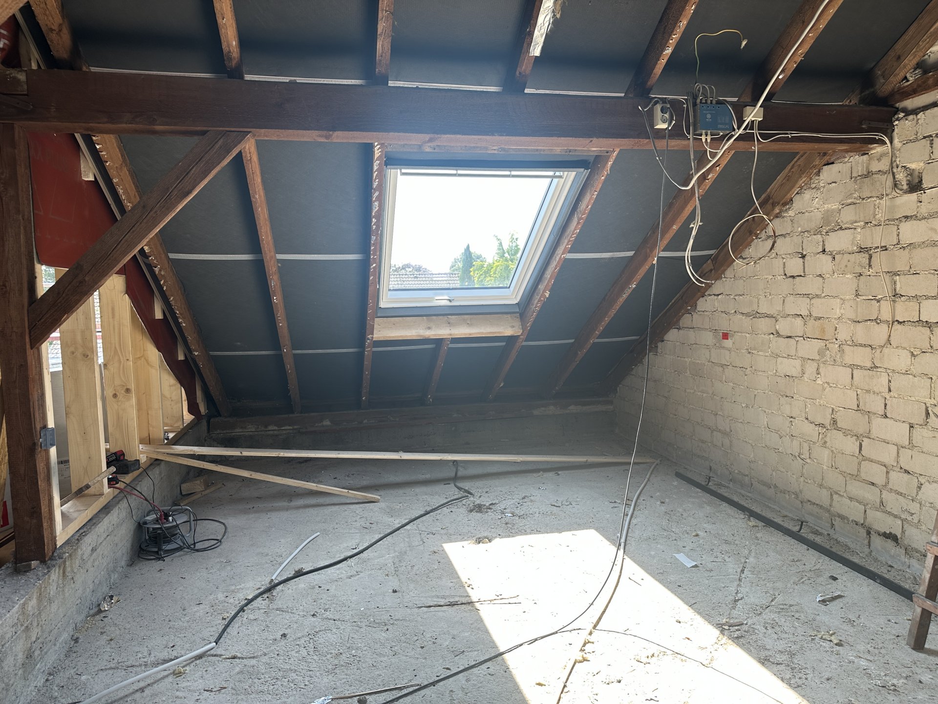

    Anbei Bilder des Status Quo. Wie von driver55 angefragt, ist in der Mitte des alten Bungalows ein Zwerchhaus errichtet worden. Die Verkleidung der Trennwände sind separat angeboten. Übergänge zu denen müssen natürlich auch mit eingebunden werden. Aber eigentlich nichts besonders kompliziertes.
