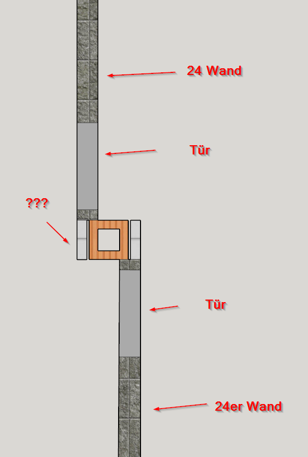

    wir wahrscheinlich ist denn, dass die Wand mit den Fragezeichen eine tragende Funktion hat?
    Die 24er Wände sind Innenwände und tragend (Kaiserdecke mit Hohlblocksteinen), das Rote soll den ehemaligen Schornstein darstellen, der wird jetzt Kabelschacht verwendet. Vor dem Schornstein ist mit 11,5 er Steinen aufgemauert und es ist noch Luft dazwischen.
    Hintergrund der Frage ist, für den den Zentralstaubsauger soll ein Anschluss gelegt werden und zwar an dem Pfeil mit den Fragezeichen, allerdings müsste dafür ein nicht kleines Stück aus der Wand raus, bis ich die Verrohrung dann in den Schornstein geführt werden kann.
    Ist/war das eine übliche Bauweise mit dem Schornstein?
    Danke schonmal.

    Ne 11,5er Wand ist nie tragend wenn Du Zweifel hast dann schau Dir die Decke von unten an entweder ist um den Kamin herum eine Betonfläche zu sehen ,dann ist dort ein Wechsel oder die Träger der Decke laufen links und rechts am Kamin vorbei.

    Ja inzwischen habe ich auch ein Stück abgemacht und gesehen wie die Stahlbetonbalken verlaufen und an der entsprechenden Stelle verlaufen sie Parallel zu der 11,5 Mauer. Allerdings heißt das auch, dass die Stahlbetonbalken dann den Flur bis Küche umfassen, denn da ist keine tragende Wand mehr dazwischen, das sind also immerhin 6,60m. Was den google Recherchen nach, für eine 20er Decke ohne Aufbeton und aus den 1960ern etwas viel ist, das hat mich stutzig gemacht.

    Dann hau doch einfach raus
    Keine Ahnung wie viele Wände ich in meinem Leben raus gerissen habe, aber zu 90 % nur mit einem Statiker/Architekten an meiner Seite .
    Nur mal so erwähnt .......
