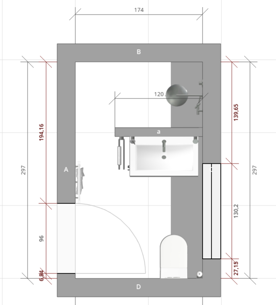

    Ich werde dieses Jahr in Eigenleistung mein Badezimmer sanieren, hierzu habe ich etwas über 5m2 zur Verfügung und eine Dachschräge mit Kniestock 1,96m.
    Das Fenster wird erneuert, es soll eine walk in Dusche verbaut werden, mit Regendusche.
    Hier mal ein kleiner Fragenkatalog bei Themen wo ich mir unschlüssig bin, sowie eine Zeichnung:
    Frage 1:
    Ich hätte mit jetziger Planung Aufgrund der lediglich 1,74m Raumbreite einen Durchgang / Eingangsbreite Dusche von 54cm bei mindest Tiefe Dusche 1,20m.
    die gegenüberliegende Duschwand wird komplett gefliest, bis Raummitte (neben Waschbecken) der Dusche Eingangsbereich mit 2% Gefälle zur Dusche ausgestattet. Reichen mir hier nicht 1,15m Duschtiefe um den Eingangsbereich breiter machen zu können (dann 59cm)?
    Frage 2:
    Die Trennung zwischen Dusche und Waschbecken soll mit einer 1,20-1,30m hohen 11,5er Mauer und darüberliegender Verglasung realisiert werden.
    Hat jemand Erfahrung mit Spiegelglas?
    Lt. Internet gibt es Duschkabinen Glas auf Maß, in verspiegelt und sogar elektrisch beheizbar gegen den Dampf. Dann hätten wir Duschkabine und Spiegel gleichzeitig und man würde beim Händewaschen nicht direkt in die Dusche gucken können.
    Geht aber eigentlich nur um den Spiegel, da das Bad lediglich von meiner Frau und mir genutzt wird.
    Frage 3:
    Ich überlege trotz übergroßem 1,20m breitem Fenster einen Lüftungsanlage in die Wand zu setzen, macht das Sinn? Oder ist das Käse?
    Wenn alles vernünftig mit Fliesen / Feuchtraumplatten ausgebaut ist sollte die normale Feuchtigkeit doch eigentlich kein Problem darstellen wenn nach dem Duschen gelüftet wird oder?
    Frage 4:
    Meint ihr es wäre besser die Duscharmatur auf die Kopfseite zu setzen wegen der Dachschräge? In dem Fall hätte ich kein potenzielles Abdichtungsproblem wie bei der Montage in die Dachschräge.
    schonmal vielen Dank für eure Hilfe!
    Anton

    Aus Erfahrung bei meiner Schwiegermutter und der bodentiefen Dusche und Regenduschkopf ist die dort 2m Glaswand zu kurz, es spritzt im Regenduschbetrieb immer Wasser deutlich weiter als die Duschabtrennung, das Führt dazu, dass man mit dem Abzieher im Raum auch abziehen muss. Aber vom Platz her ist die Glaswand nicht breiter zu machen.... 50cm mehr Glaswand wären da gut gewesen. Aber aus Platzgründen nicht mehr möglich, somit muss man nach dem Duschen noch einmal den Boden außerhalb der Dusche abziehen.

    Das ist richtig, wird hier auch nass werden vor der Dusche. Dazu habe ich ja extra Gefälle einkalkuliert und sehe die Ecke als erweiterter Teil der Dusche.
    Ist das so praktikabel nur mit Gefälle ist die Frage?
    Das Wasser wird wohl ums Eck nicht in strömen und meter weit rausspritzen?
    Danke für weiteres Feedback und ob besser 1,20 oder 1,15 und breiterer Gang...

    Wie gesagt das ist meine Erfahrung, dass ich da immer deutlich mehr Nachwischen muss als ich persönlich wollen würde. Da das Nachwischen in dem Bereich auf der anderen Seite der Duschglaswand sein würde. Und wenn man sich zu zweit im Bad fertig macht man ggf. am Waschbecken beim Handtuchhalter ausrutschen könnte.... Wenn der zweite gerade duscht und da der Boden nass wird. Natürlich auch eine Sache der Fließen auf dem Boden mir ist das nur negativ aufgefallen. viele andere Möglichkeiten in den Raum hat man ja nicht....
    Ich würde auf eine Lüftungsanlage im Bad setzen, wenn ich da was neues machen würde, dann muss nicht immer per Hand gelüftet werden. Mit dem Risiko des Vergessens und der Einladung von ungebetenen Gästen über das übergroße Fenster... Das kann dann die Lüftungsanlage von alleine. Wenn man mal morgens keine Zeit hat richtig zu lüften oder es schlicht mal vergisst...

    Hast Du mal einen Schnitt gezeichnet, wie Die Dachschräge mit der Dusche zusammenkommt?
    Die Mauerwerkswand braucht oben einen Betonbalken und links eine Betonstütze, anders ist es nicht zulässig wegen Kippgefahr.

    Ich finde die Aufteilung mega ungünstig. Da fällt @Fabian Weber sicher eine bessere Raumaufteilung ein.
    Ich bin bei meinem Bad sehr pragmatisch rangegangen:
    1. Frage: Wo liegt denn aktuell der Fallrohrschacht?
    2. Frage: sollen die Abwasserrohre von WC, Dusche, und Waschtisch auf, in oder unter der Decke verlaufen?
    3. Waschtisch ein einer halbhohen 11,5er Mauerwerkswand? Das fällt doch schon vom Eigengewicht des Waschbeckens um.
