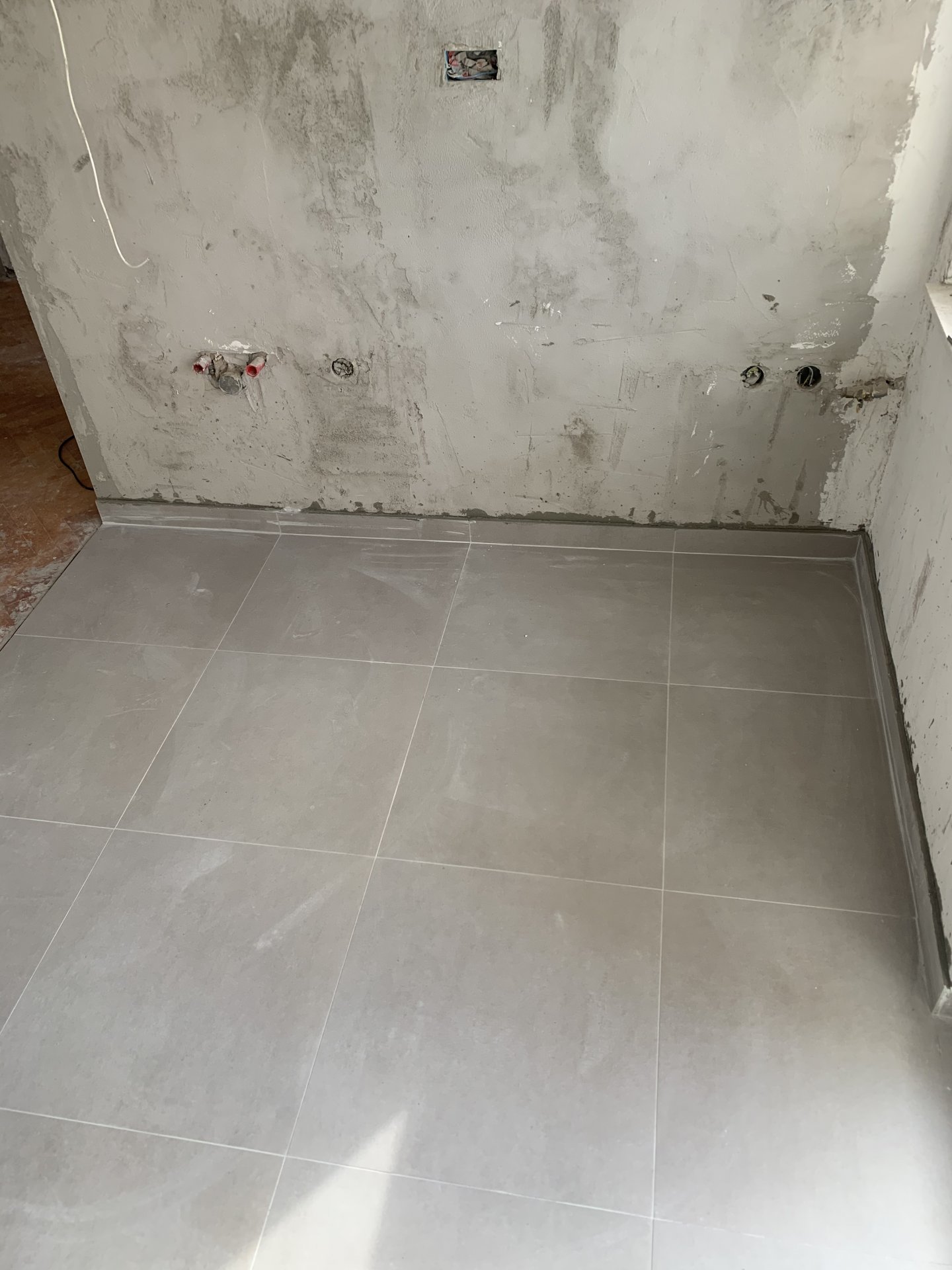

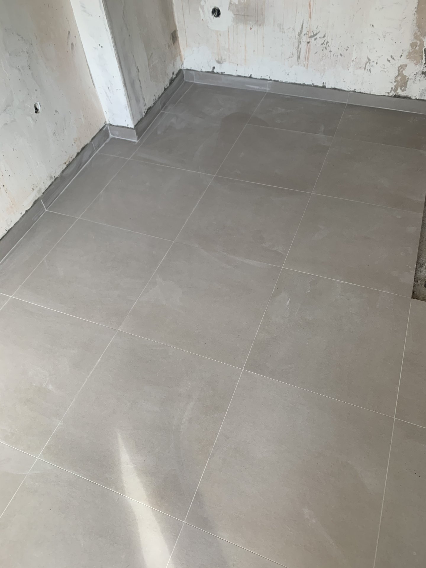

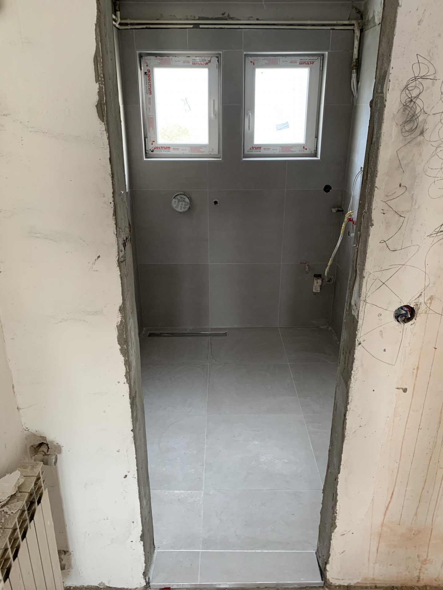

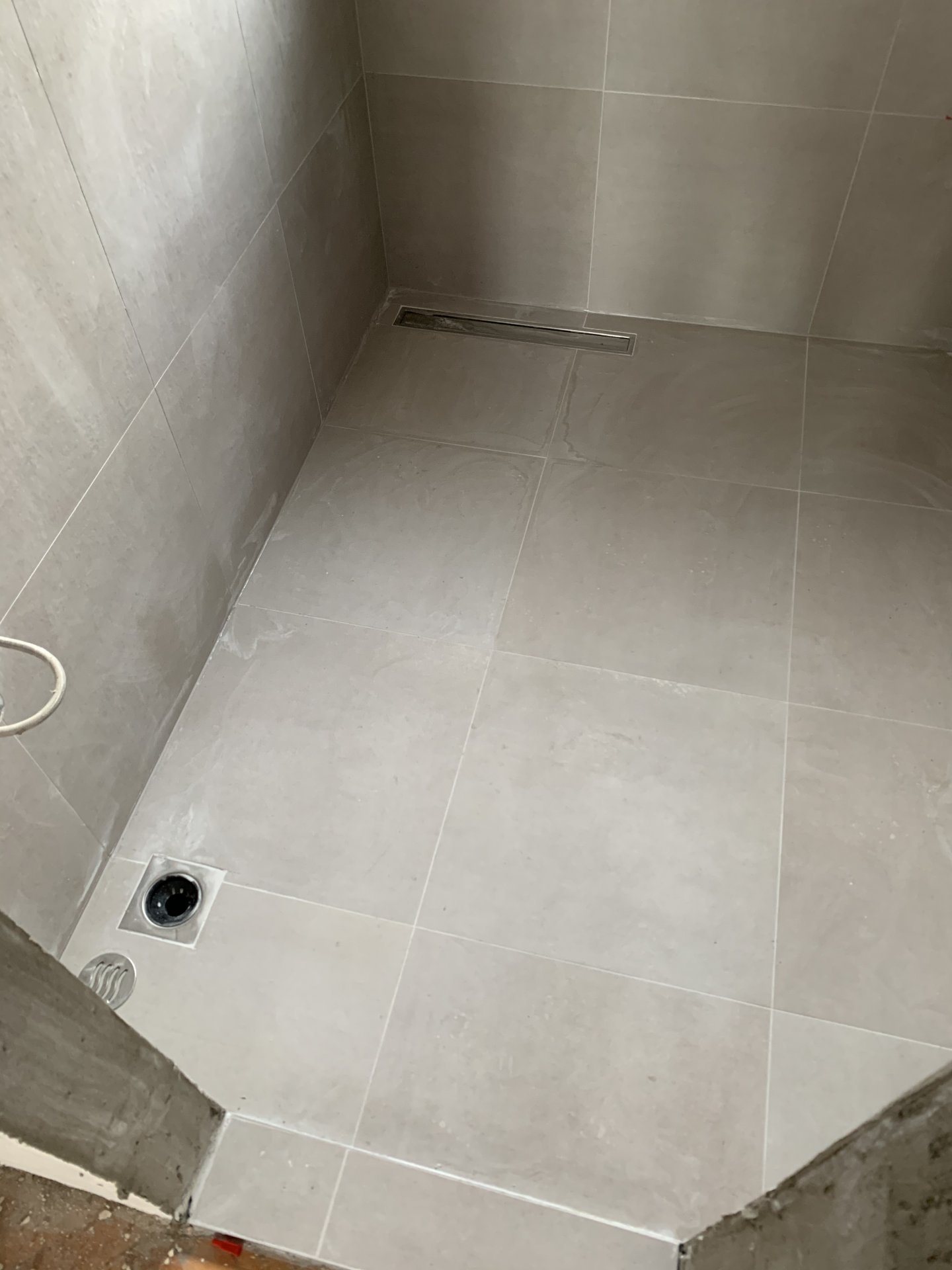

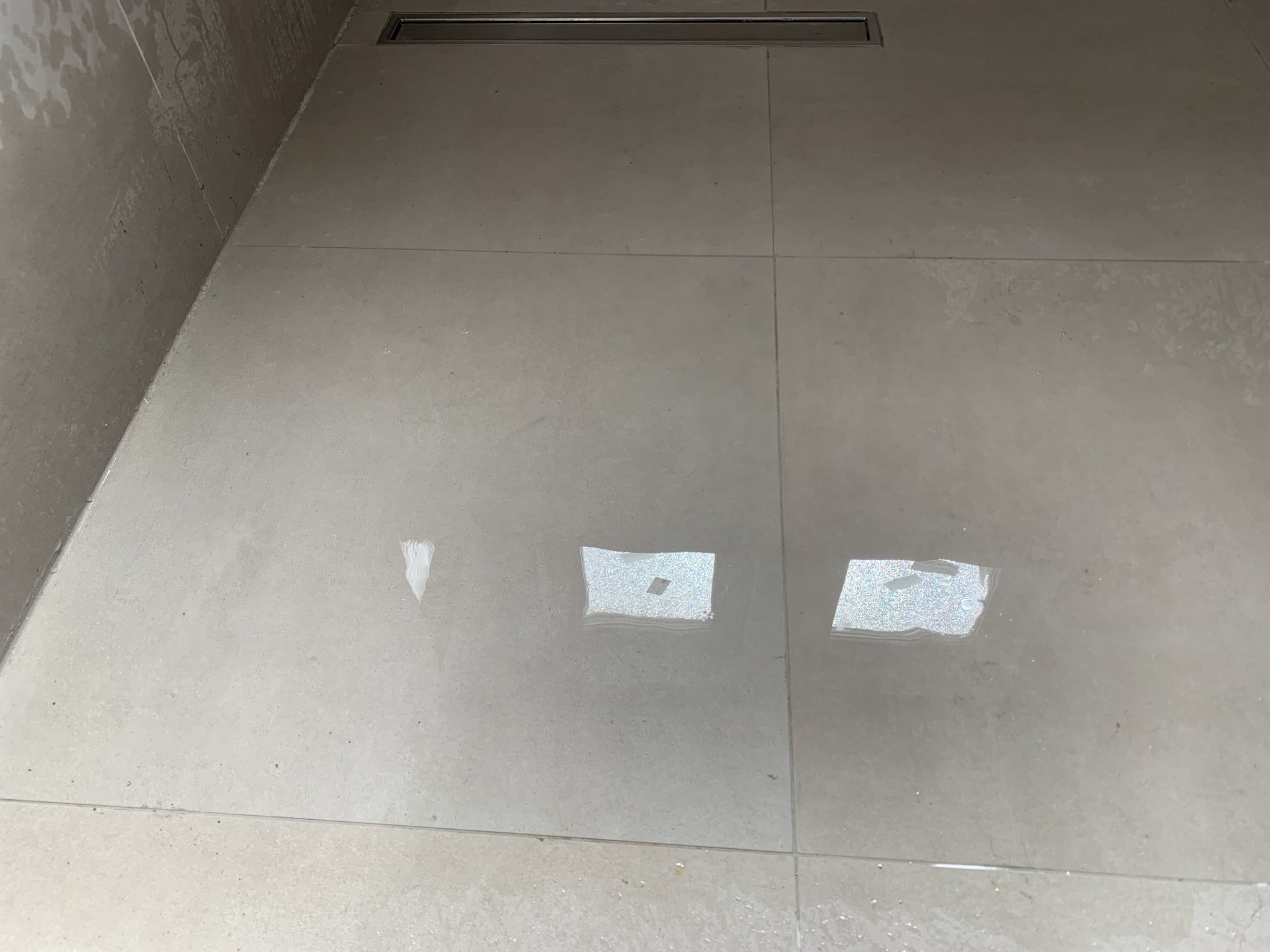

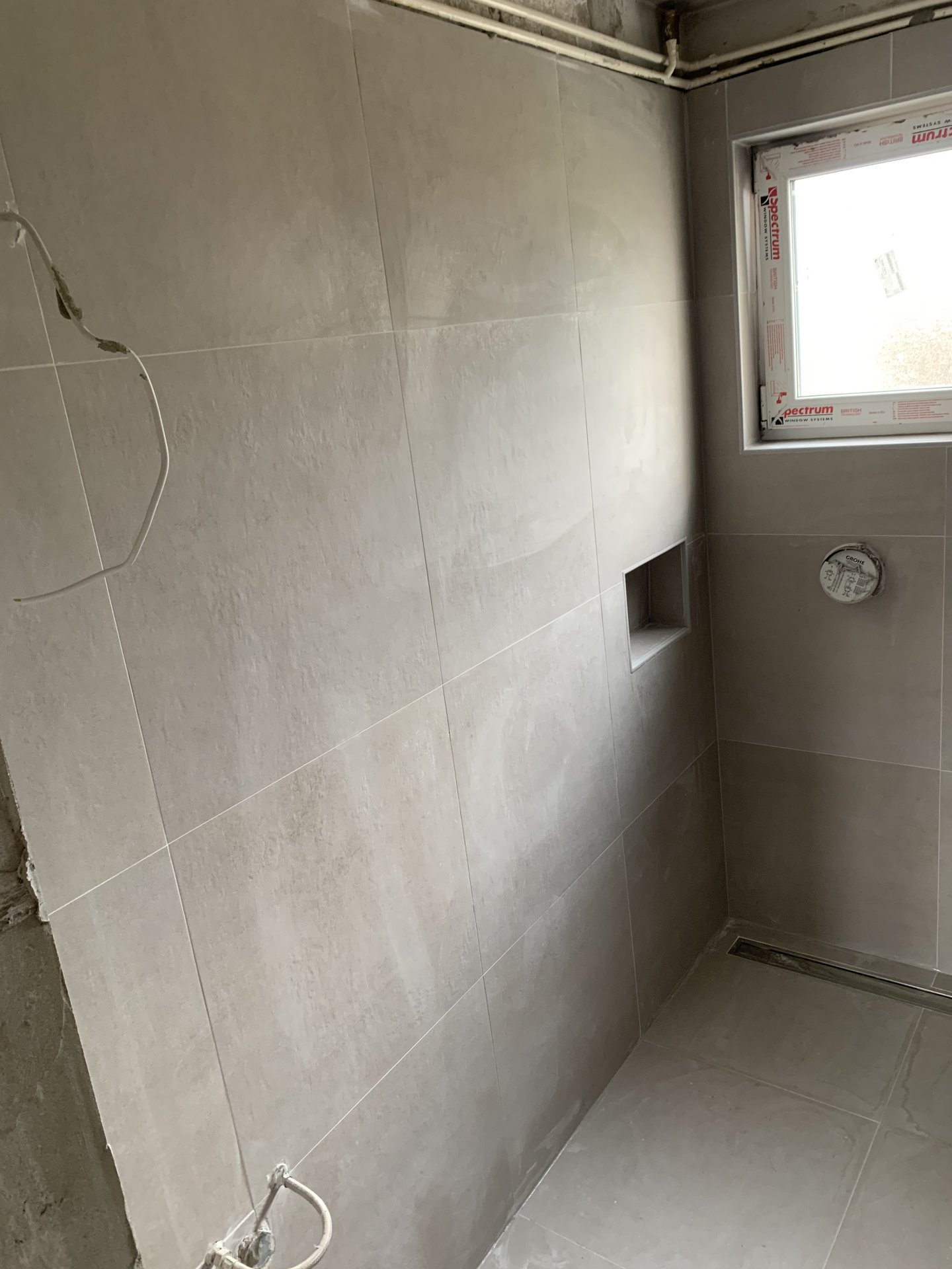

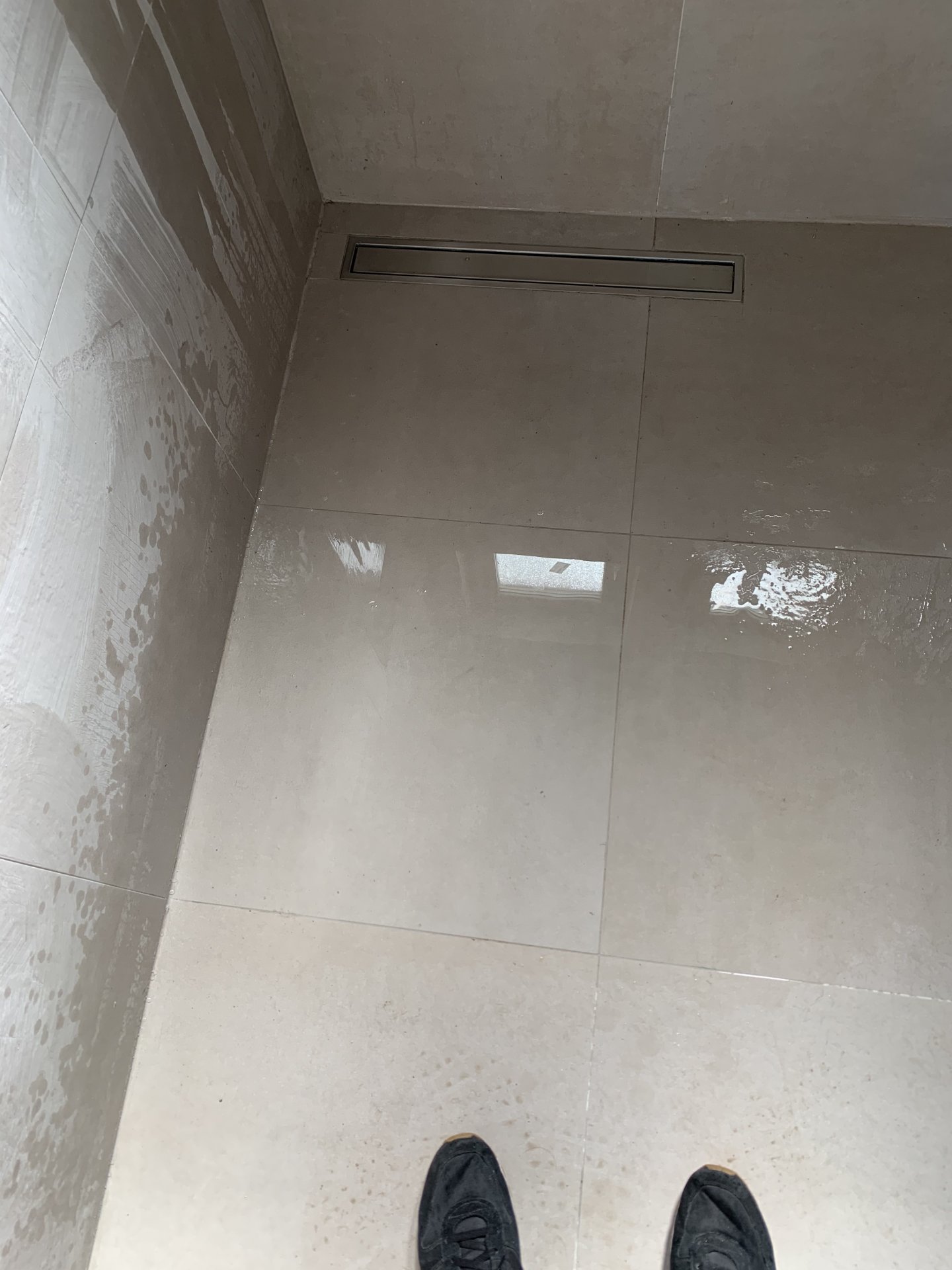

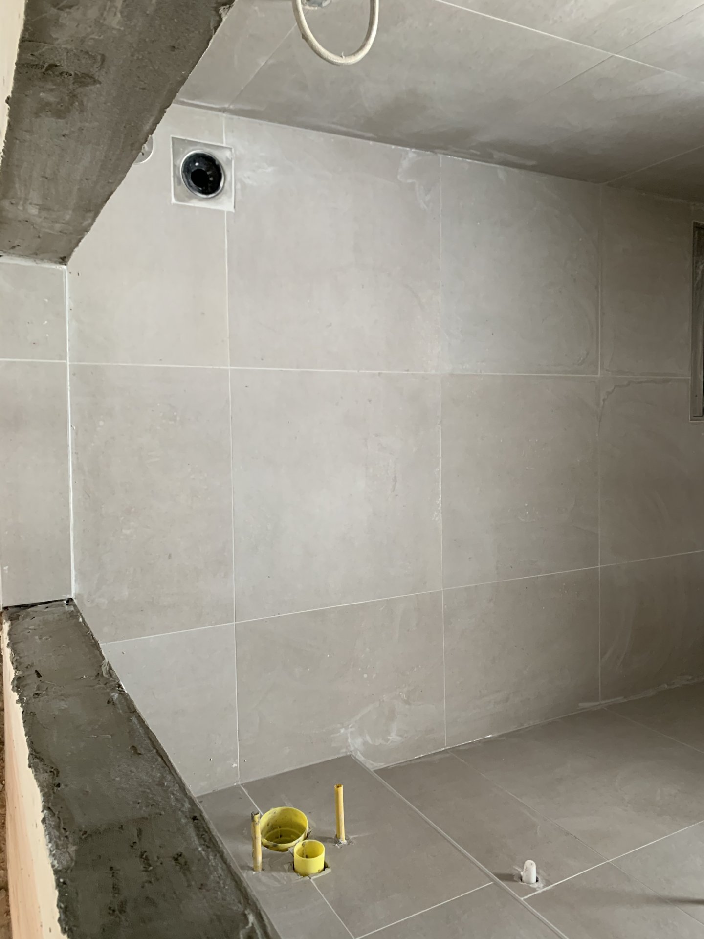

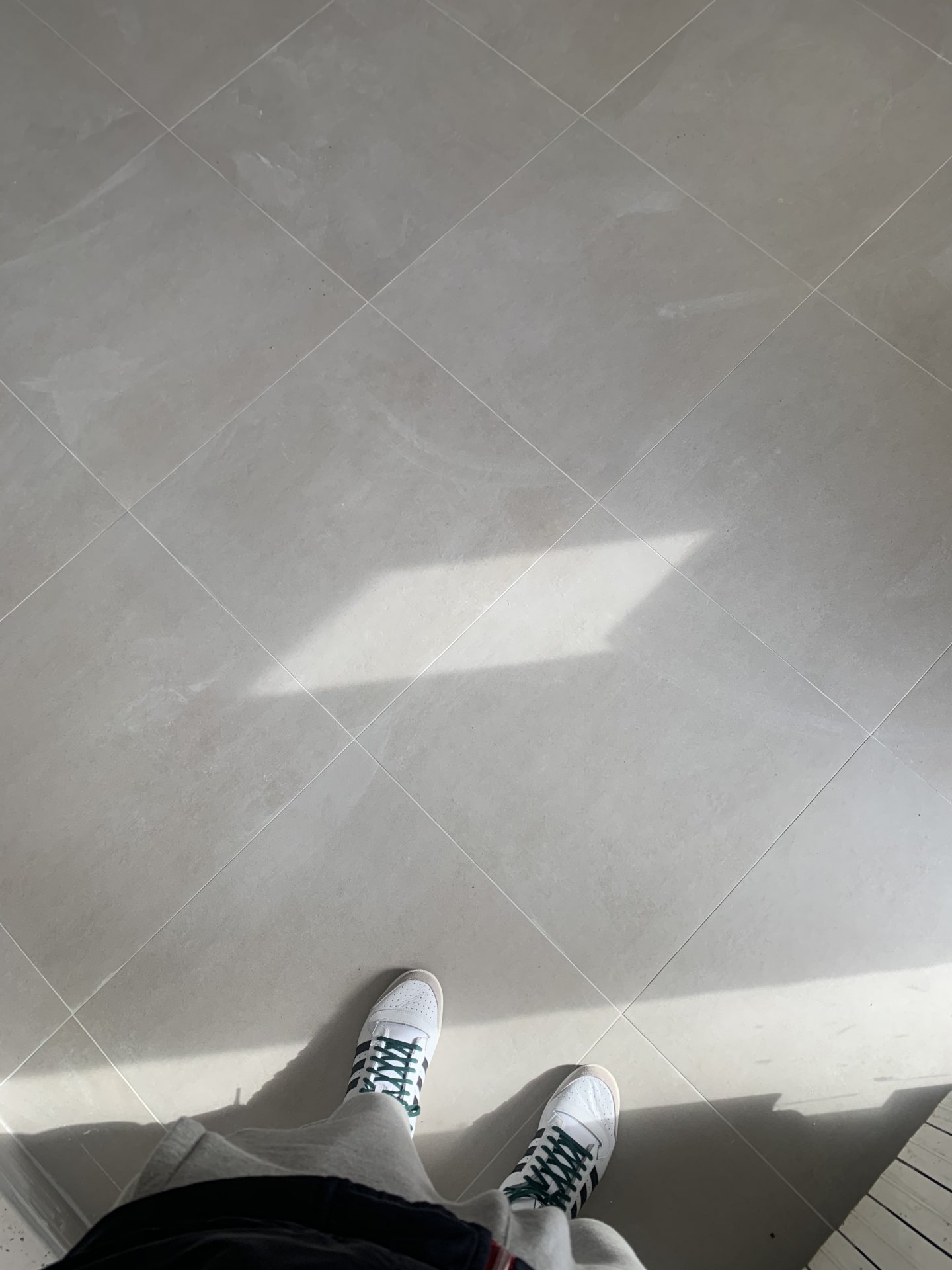

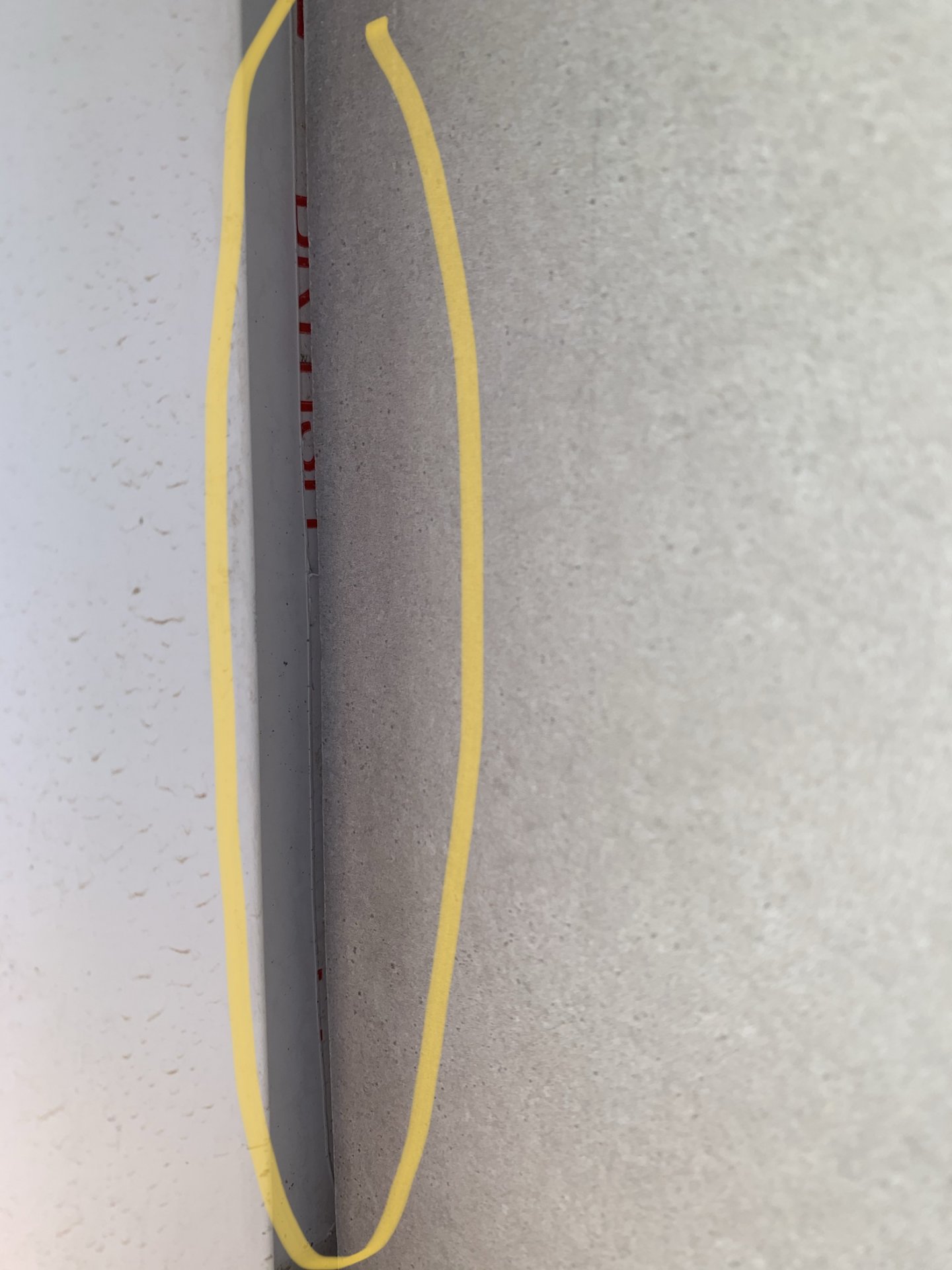

    habe eine Walkin-Dusche, also Bodengleiche Dusche. Die Frage ist wie viel Wasser darf auf den Fliesen bleiben? Bzw. meine ich das die Neigung nicht gut gemacht wurde auf eine Stelle. Oder ist es normal das Wasser an einer Stelle bleibt? Es ist nicht viel aber etwas Wasser bleibt an einer Stele... Hier mal die Bilder wenn man es gut erkennen kann...
    Ist das zu verkraften oder geht das garnicht? Weil irgendwie bin ich so langsam mit meinen Nerven am Ende, der mußte schon paar Fliesen neu machen weil die nicht gut gemacht wurden... jetzt weiß ich nicht ob ich ihn noch mal rufen soll und das er das versucht zu bessern was bestimmt schwerer ist weil er dann den ganzen Boden vielleicht nachbessern muß weil die Neigung nicht gut gemacht wurde... Aber eigentlich nur da an einer Stelle, sonst gibt es überall eine gute Neigung.
    P.S.: Habe noch ein Video wo ich da "rumplantsche", kann es ja auch noch uploaden wenn die Bilder nicht genügen

    Ist das Bad jetzt endlich fertig? Glückwunsch und zeig doch mal ein paar Fotos, wie es geworden ist.
    Ich würde da mit der Pfütze jetzt leben, ein Nachbesserungsversuch macht es wohl nur schlimmer und beschädigt vielleicht sogar die Abdichtung.

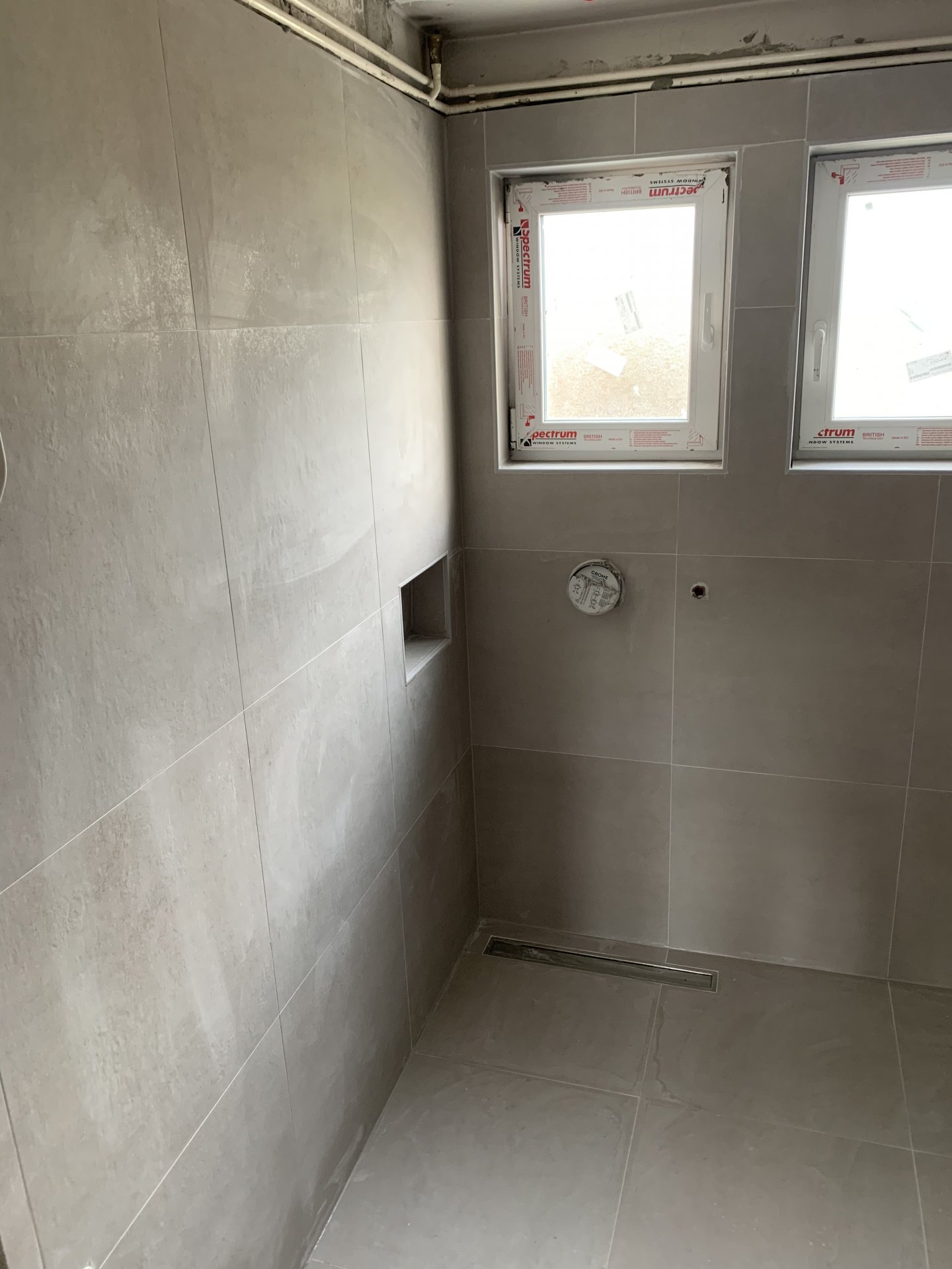

    Macht er das Gefälle größer, wirst Du Dich bei diesen Fliesen nicht auf den Füßen halten können, wenn Wasser und Seife dazu kommt.
    Wer kam denn auf die Schnapsidee, solch große Fliesen in die Dusche zu legen?

    Hallo Fabian, danke aber ist noch nicht zu 100% fertig, muss noch alles anmontieren und morgen kommt der Maler um noch oben wo die Rohre sind Knauf zusetzen. Naja, der FL meinte soll bis 60x60 schauen nicht größer, ich fand die 60x60 gut und voila... Naja, so ist es halt

    Da nimmt man einen Abzieher und macht damit Wände + Boden sauber / trocken. Dauer 1 min.

    Also ist das nicht so ein großes Problem? Ok... weil habe noch andere Probleme mit ihm... eigentlich würde ich gerne das er alles neu macht, alles mit dem Hammer zerschlagen... habe echt Kopfschmerzen mit ihm...
  14. #14 simon84, 08.10.2020
    23.401
    6.977
    Von einmal neu machen ist das aber WEIT entfernt.... was sind denn deiner Meinung nach die genauen Mängel ???

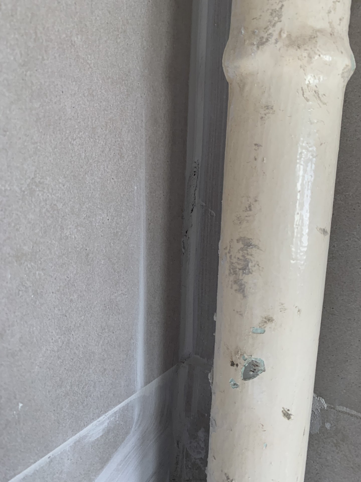

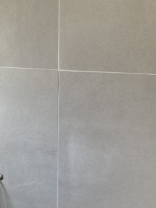

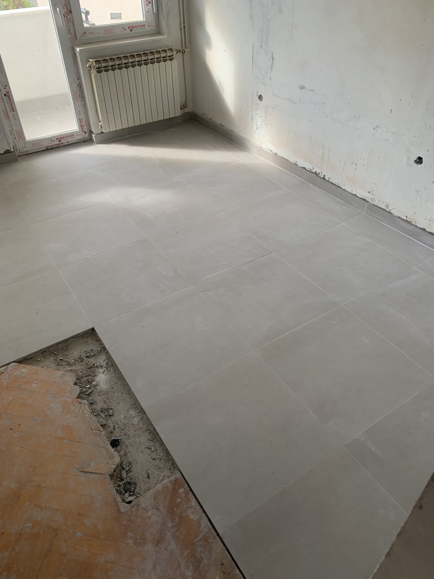

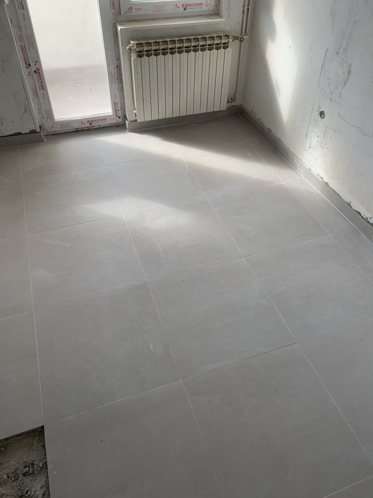

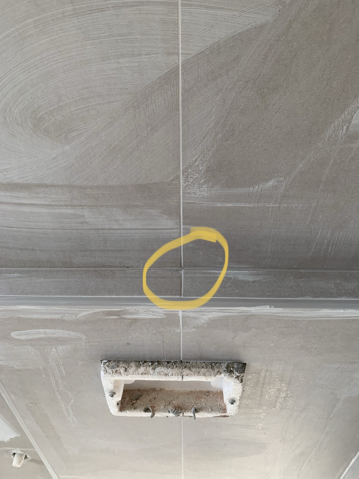

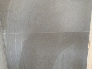

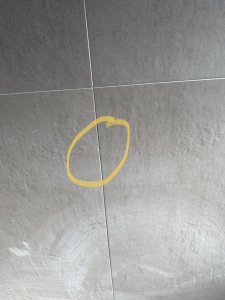

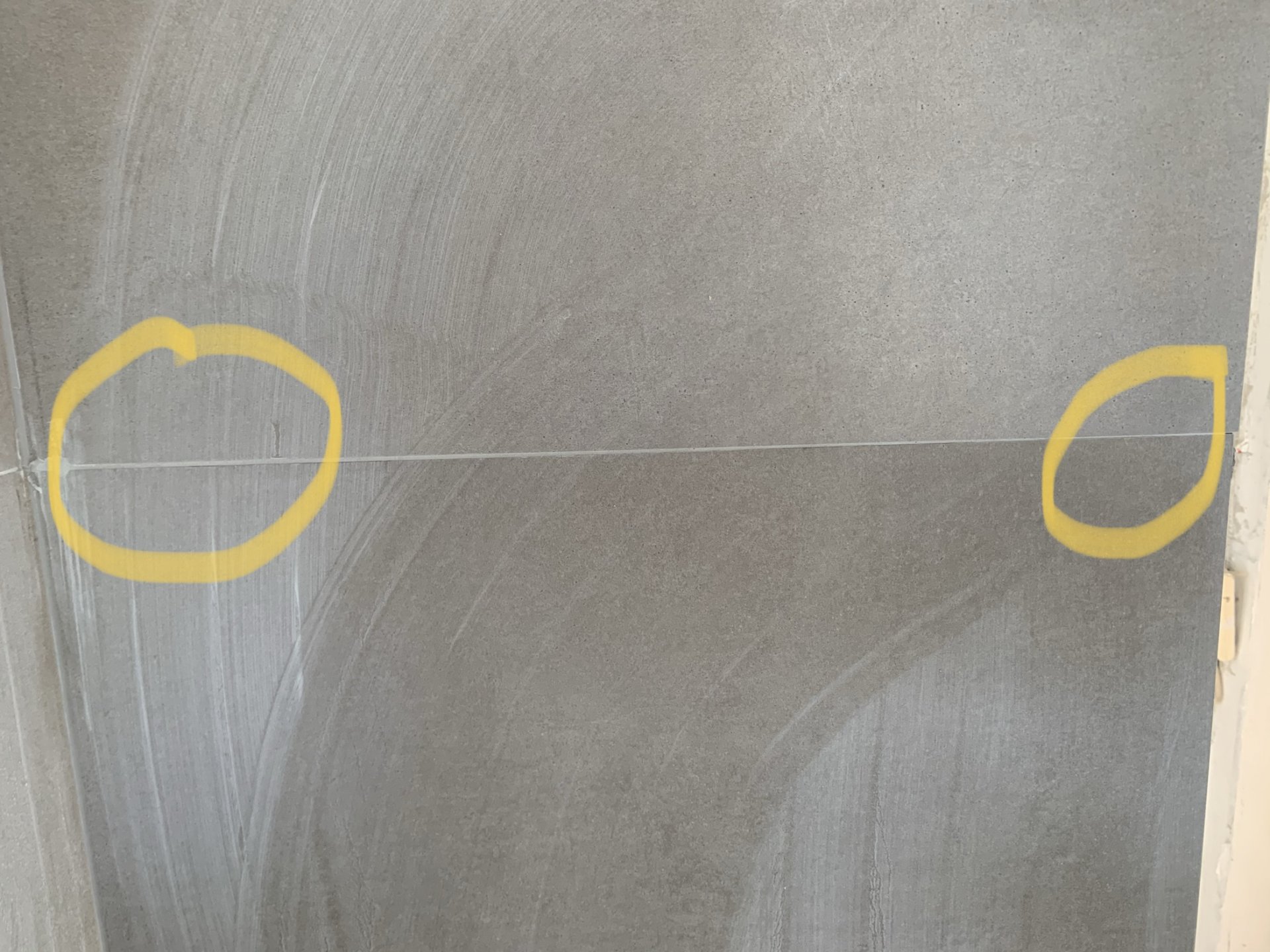

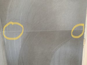

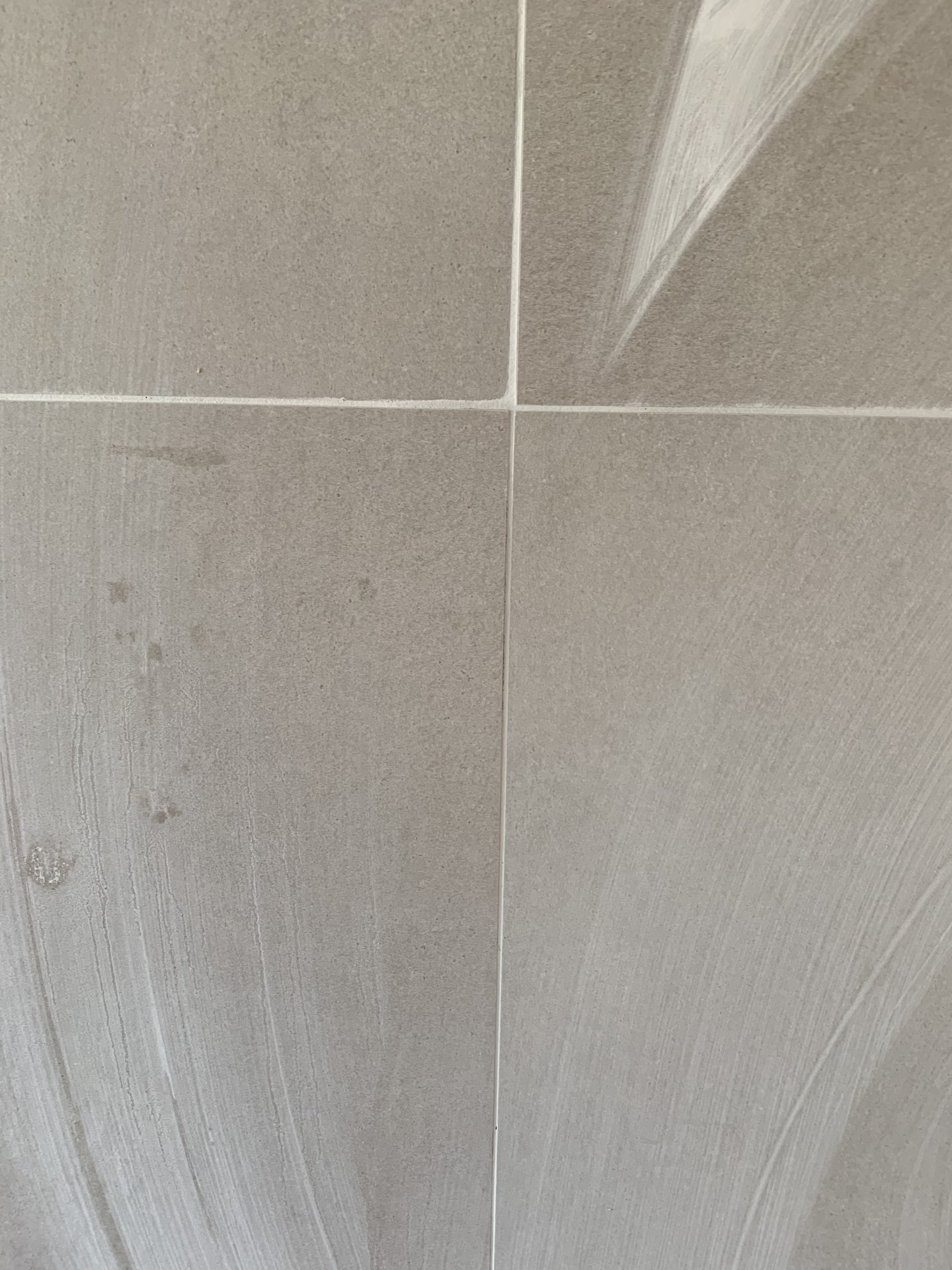

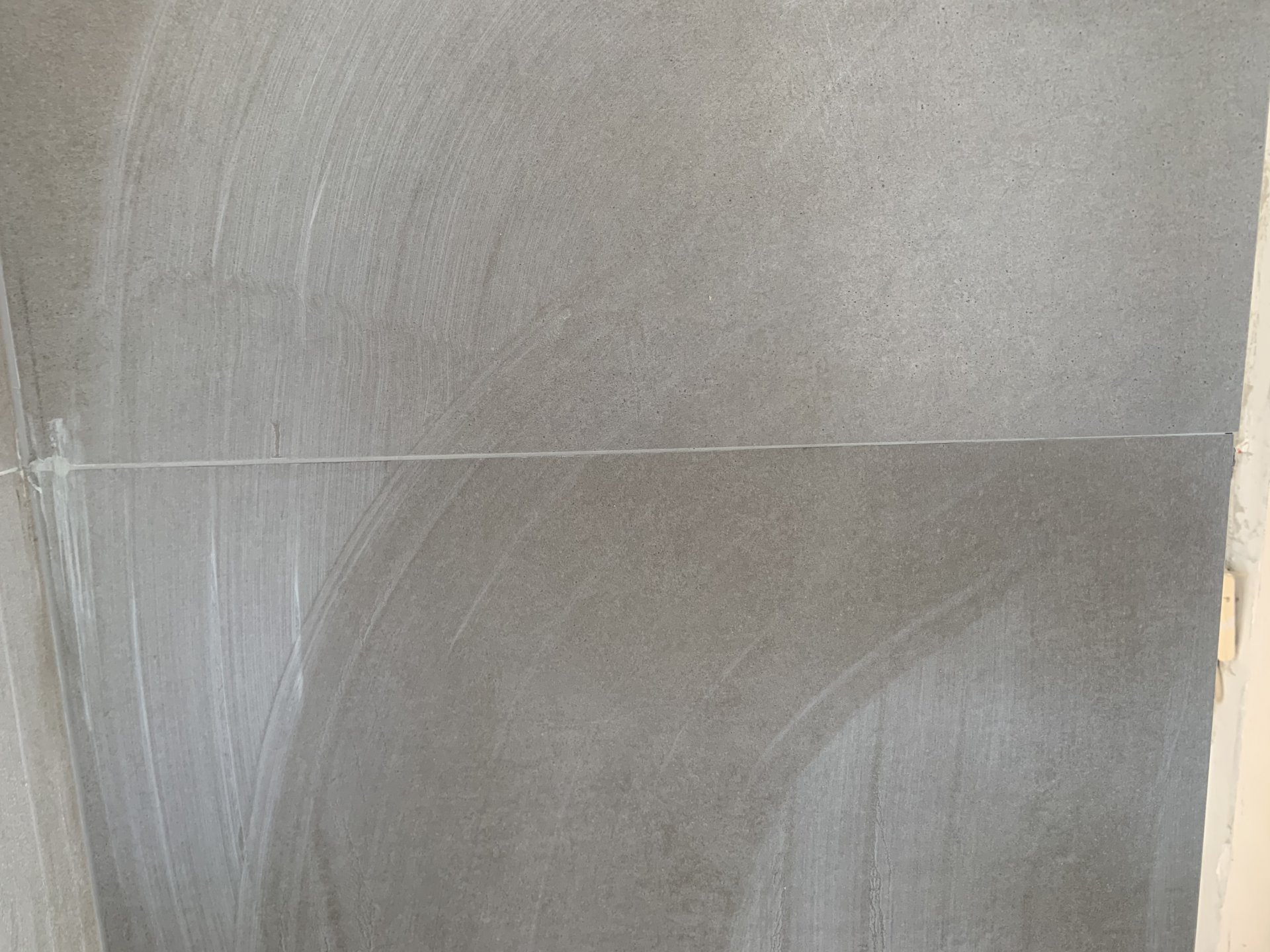

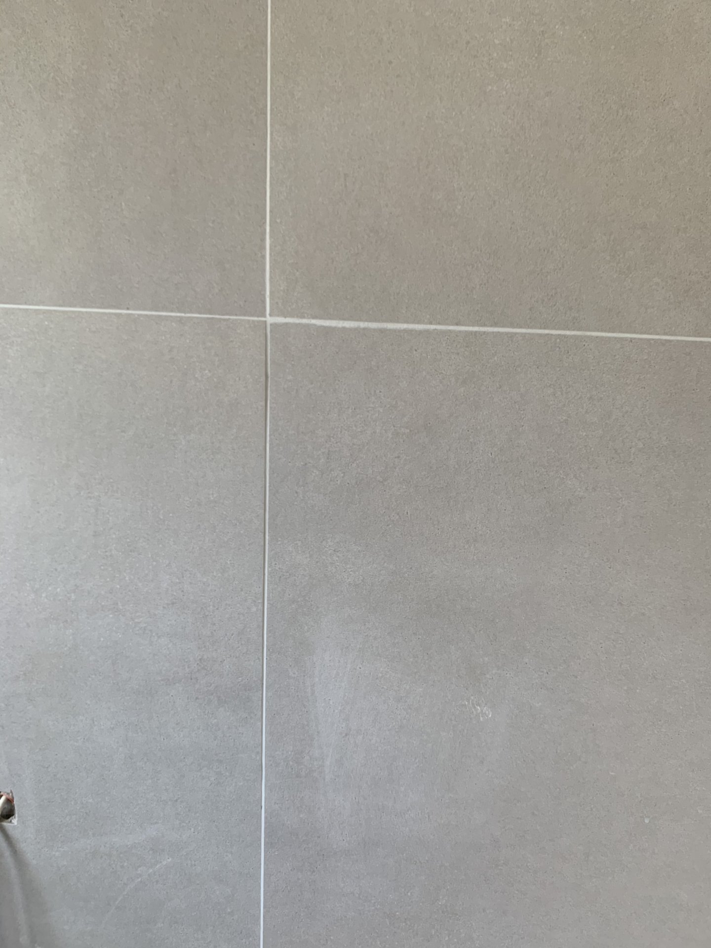

    Von weiten sieht es ja ok aus, aaaaber man sieht schon echt viel mist da... hier noch paar

  17. #17 simon84, 08.10.2020
    23.401
    6.977
    ich finde das zwar nicht perfekt, aber bei weitem nicht so schlimm dass man alles rausreissen muesste

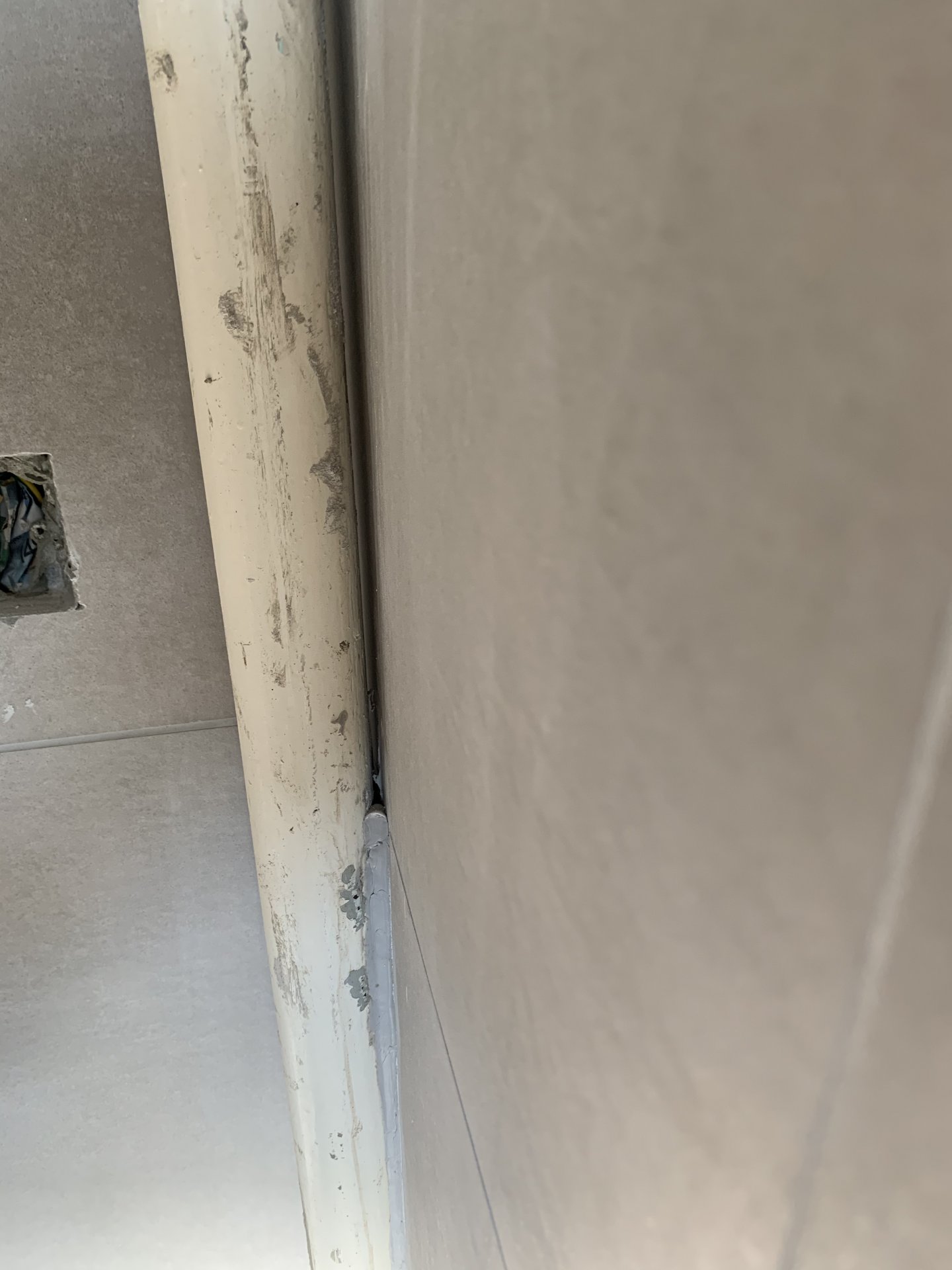

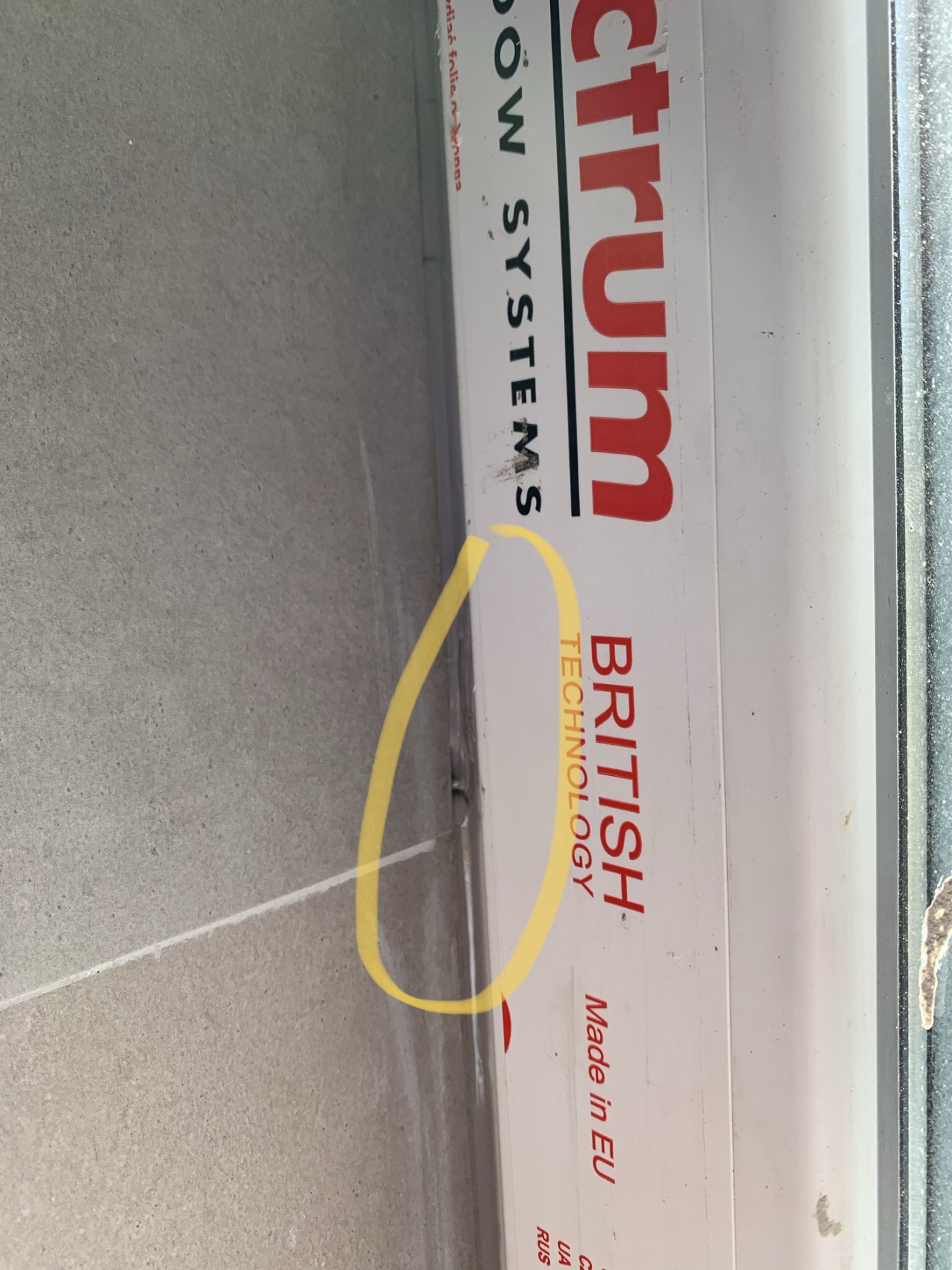

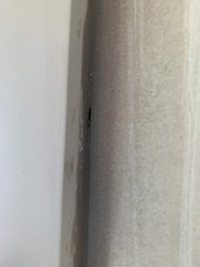

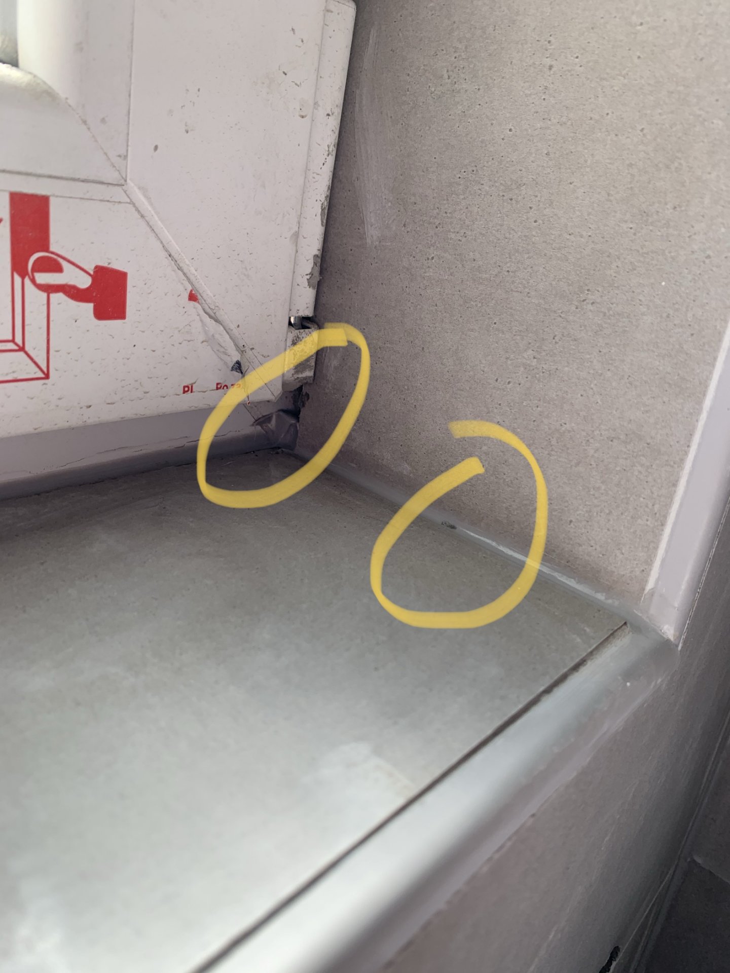

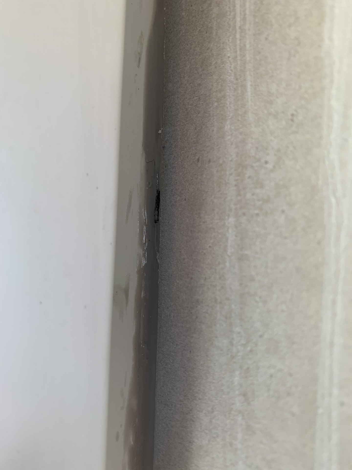

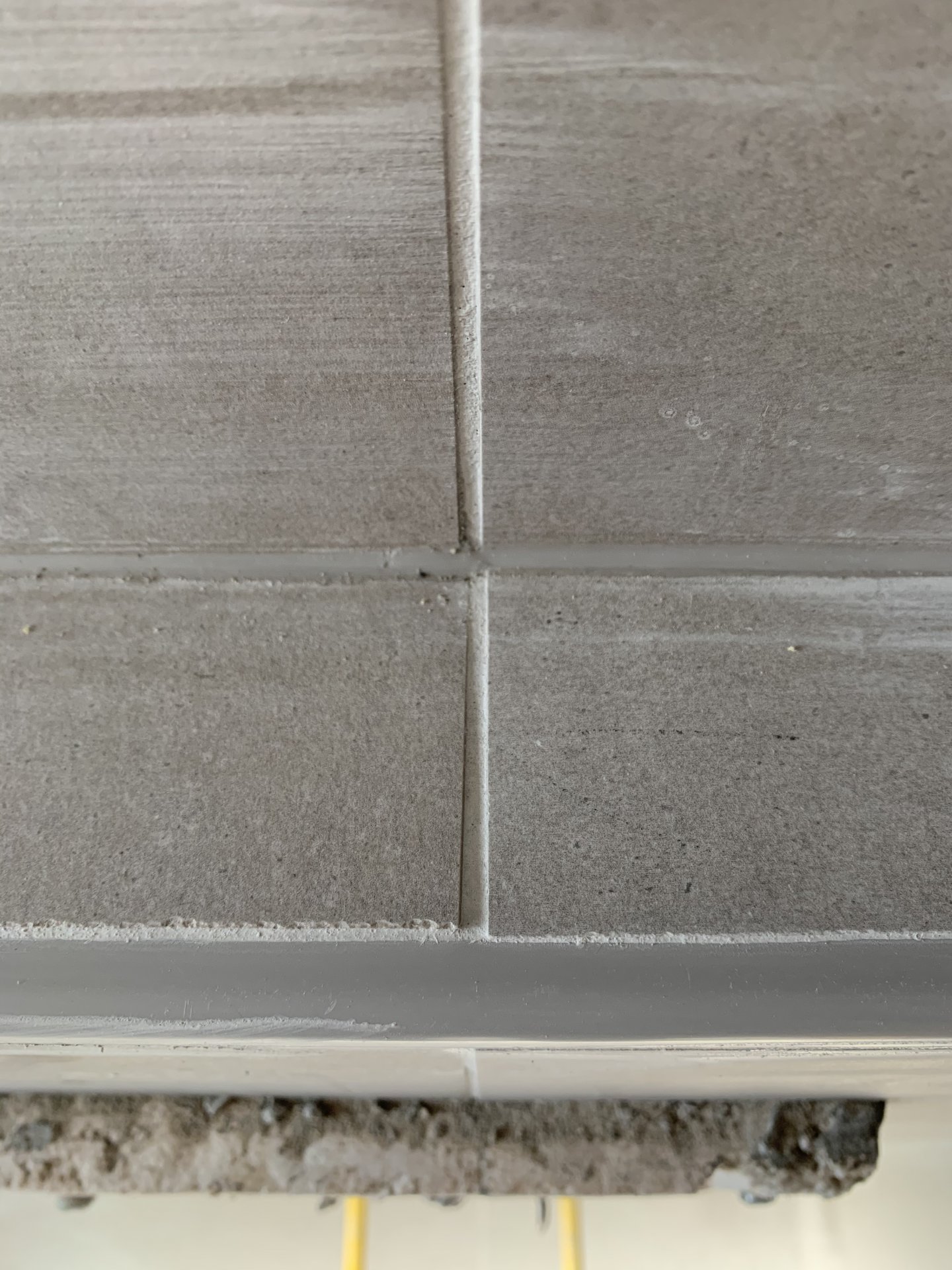

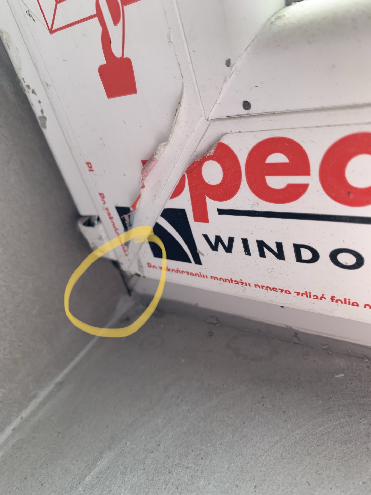

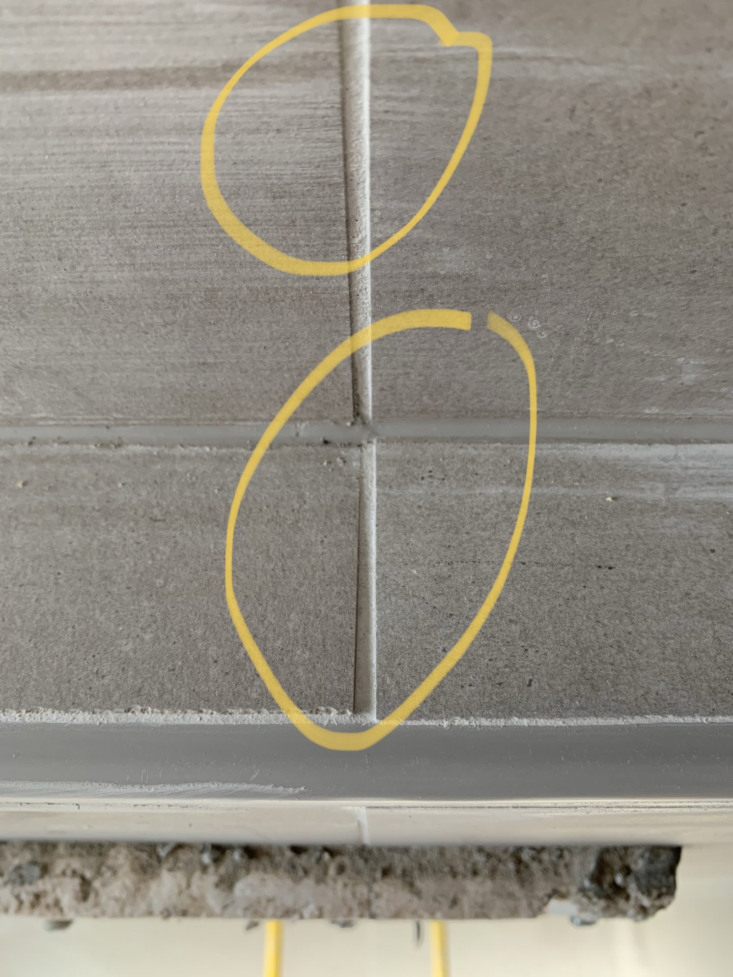

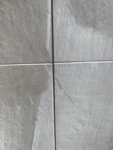

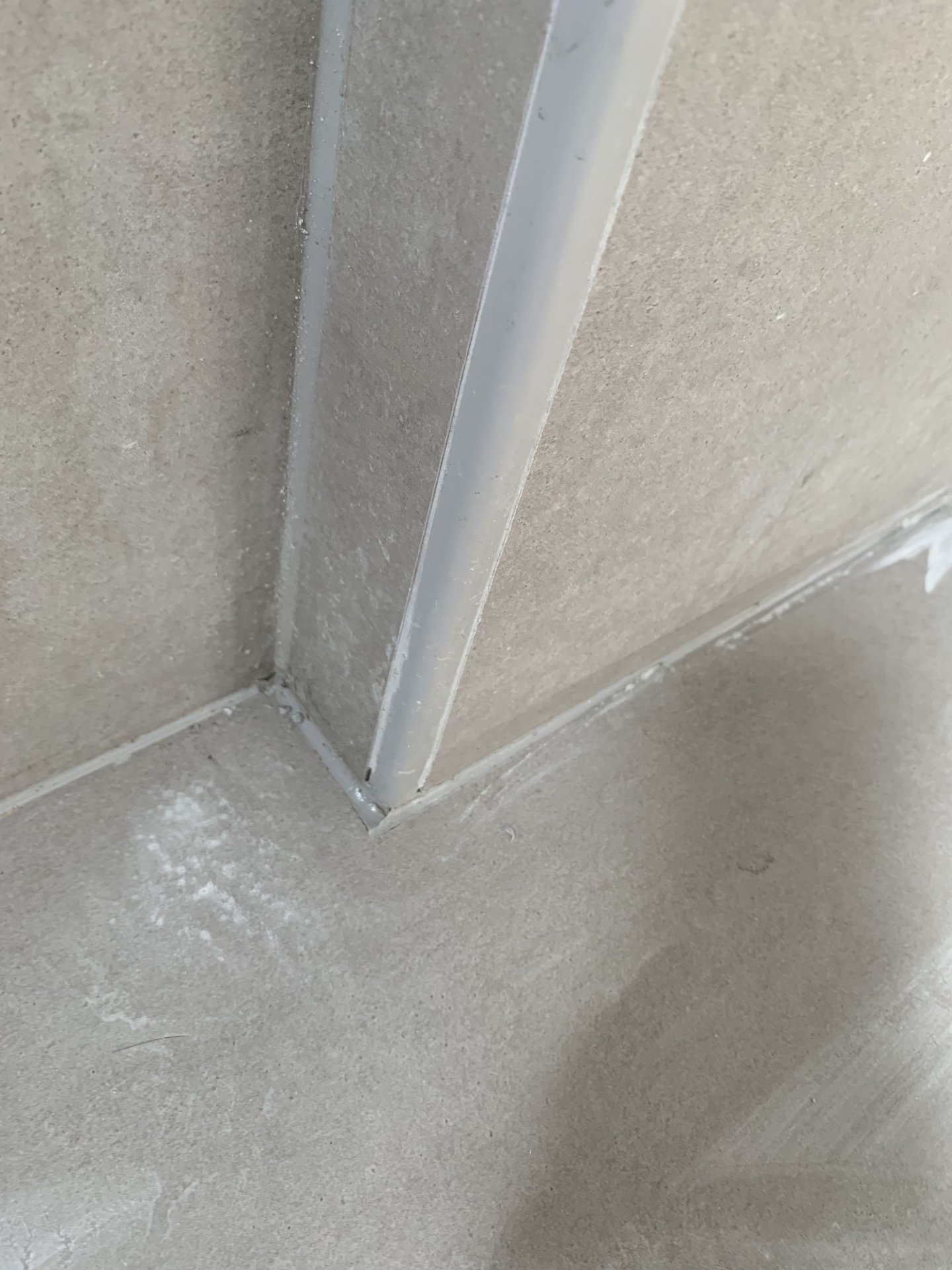

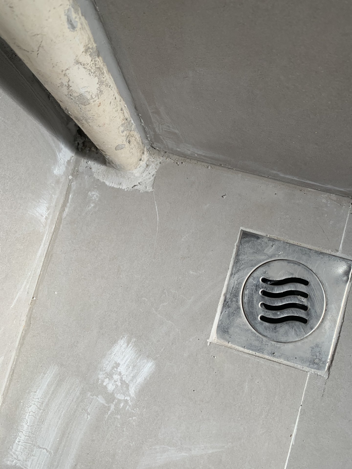

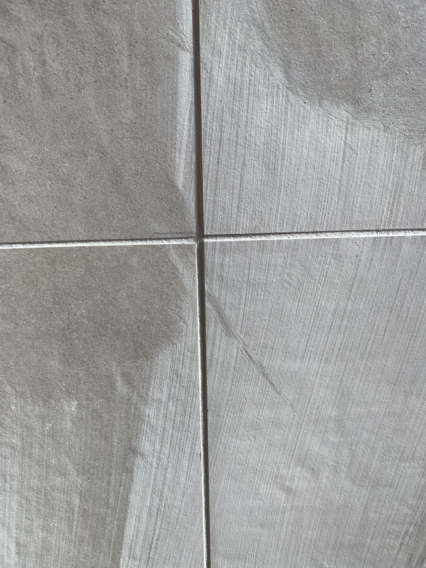

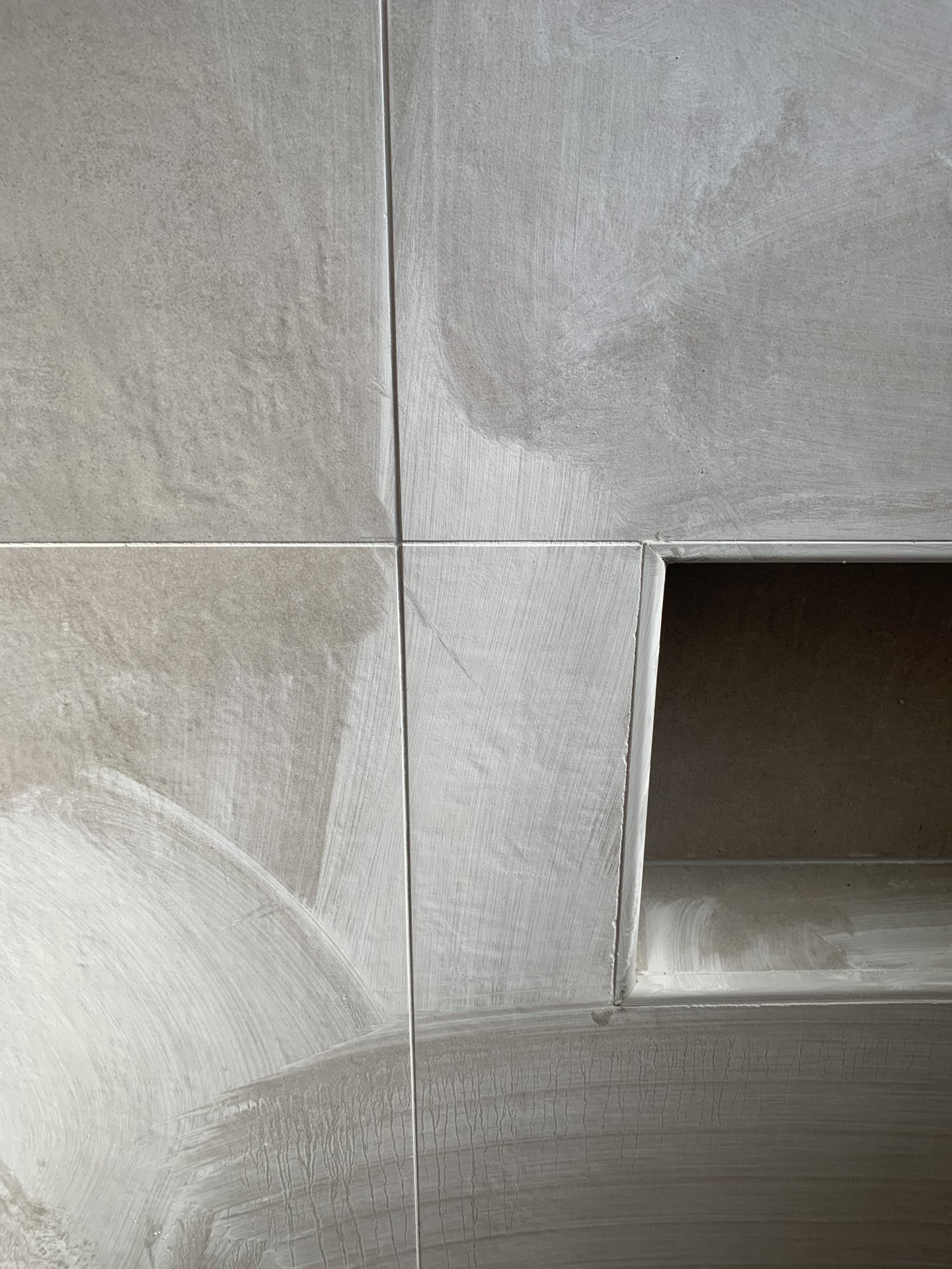

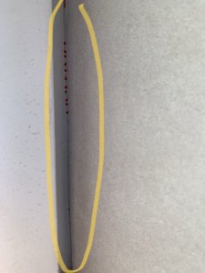

    Ach nicht? Hm... keine Ahnung... dachte das es einfach nur schlimm ist und nicht akzeptabel ist. Hier habe noch paar im Anhang, habe mal die Probleme gekennzeichnet.
    Also noch mal mit dem Silikon muss er doch ran? Da wo die Löcher beim Fesnter und Ecken sind? Und noch eine Frage bei dem letzten Bild, da ist wohl etwas abgefallen, kann man das irgendwie mit nem Stick oder einer Farbe etwas weniger auffälliger machen? Weil das nervt auch...

    Nachbesserungsfähig oder durch Minderung Heilbar.....

    Was genau? Was ist Nachbesserungsfähig? Mit dem Silikon? Und was ist da beim letzten Bild? Kann man das irgendwie mit Silikon oder einen Repair Stift flicken?
    Und noch die eine Fliese ist gesprungen, die muss er wohl noch neu machen, wie er die kaputt gemacht hat, weiss ich auch nicht
