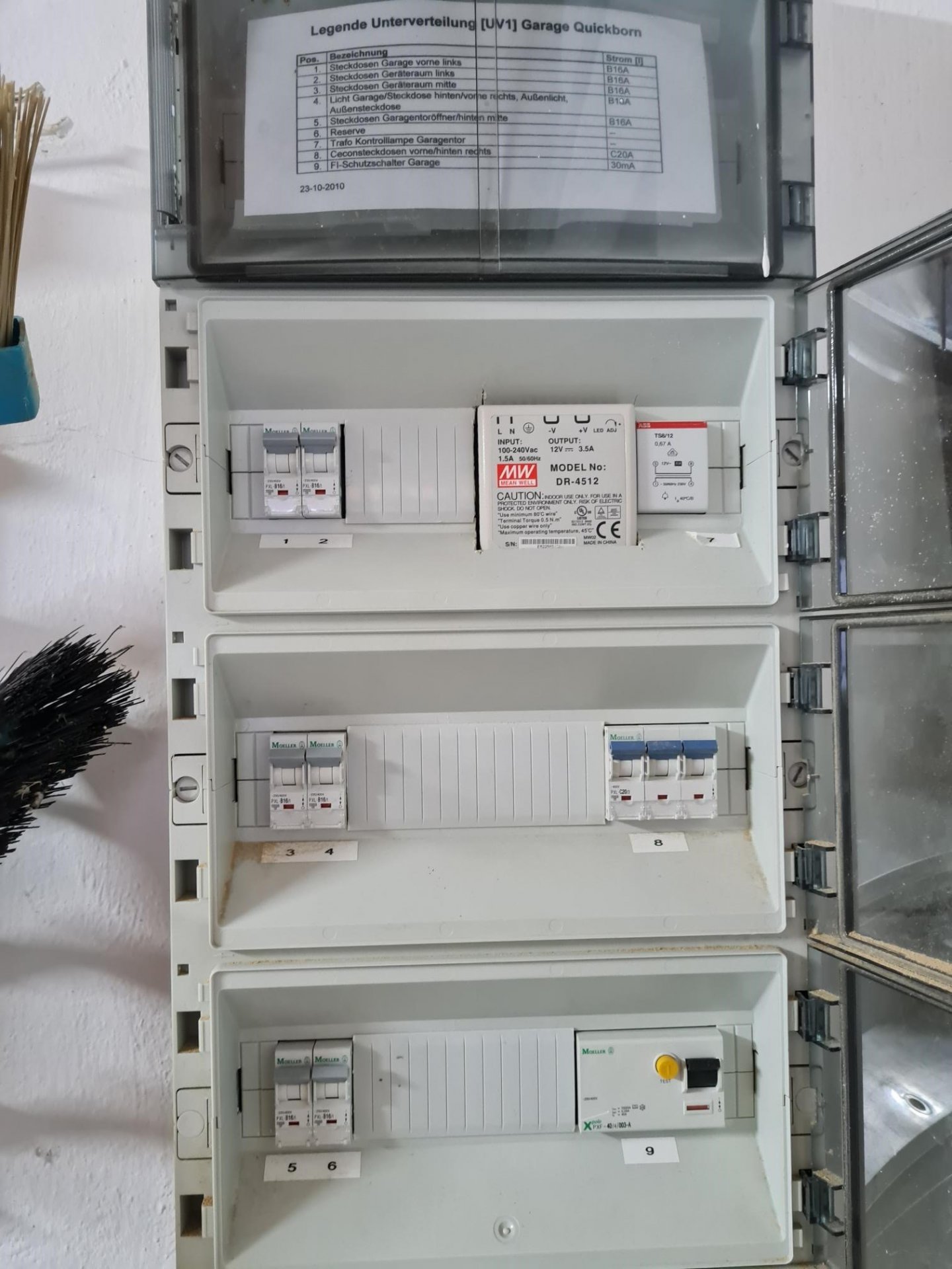

    Vor ca. 10 Jahren wurde in unsere Garage eine Unterverteilung mit einer Zuleitung 5x6mm² installiert. Da es der damalige Elektriker (ehemaliger Schwager) gut gemeint hat, wurde gefühlt jede einzelne Steckdose mit einer Sicherung versehen und zudem wurden zwei CEE-Steckdosen (16A) installiert (wurden aber niemals genutzt, da wir gar keine Geräte haben). Anbei noch ein Bild von dieser Unterverteilung (im Hauptzähler ist diese Unterverteilung mit Neozed-Sicherungen abgesichert).
    Nun würde ich gerne wissen, ob an der bestehenden Unterverteilung zwei Wallboxen mit jeweils 11KW - Leistung angeschlossen werden kann (wahrscheinlich müssten noch FI-Schutzschalter und entsprechende Leitungsschutzschalter installiert werden). Hätte übrigens an die Heidelberg oder Autopaid-Wallbox gedacht (beide KfW-förderfähig).
    Gibt es eine Richtgröße bezüglich des max. Strommenge für eine solche Zuleitung (das Zuleitungskabel ist ca. 17m lang und befindet sich in einem 100 KG-Rohr)?

    Ich hoffe doch, wenn das erst 10 Jahre alt ist, dass beides vorhanden ist.
    Du kannst beide Kraftstromsteckdosen einfach durch Wallboxen ersetzen. Die haben die gleiche maximale Leistung wie die Steckdosen...... Falls die Sicherung fliegt wenn du zwei Autos dran hast, kannste die Ladegeschwindigkeit im Auto oder in der Wallbox begrenzen.
    Außerdem kann ein Elektriker mal durchrechnen, ob da auch eine höhere sicherung möglich ist.

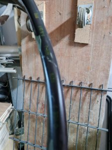

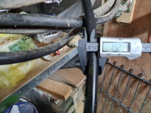

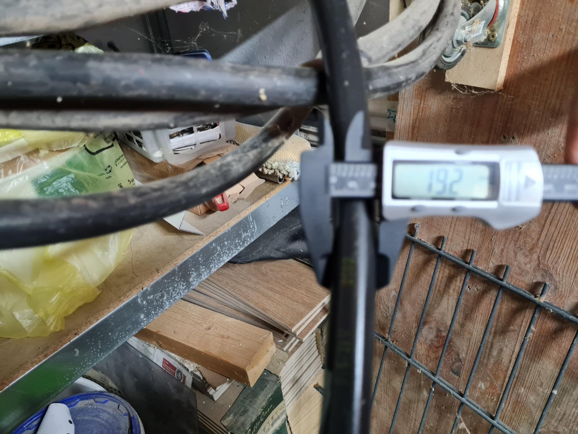

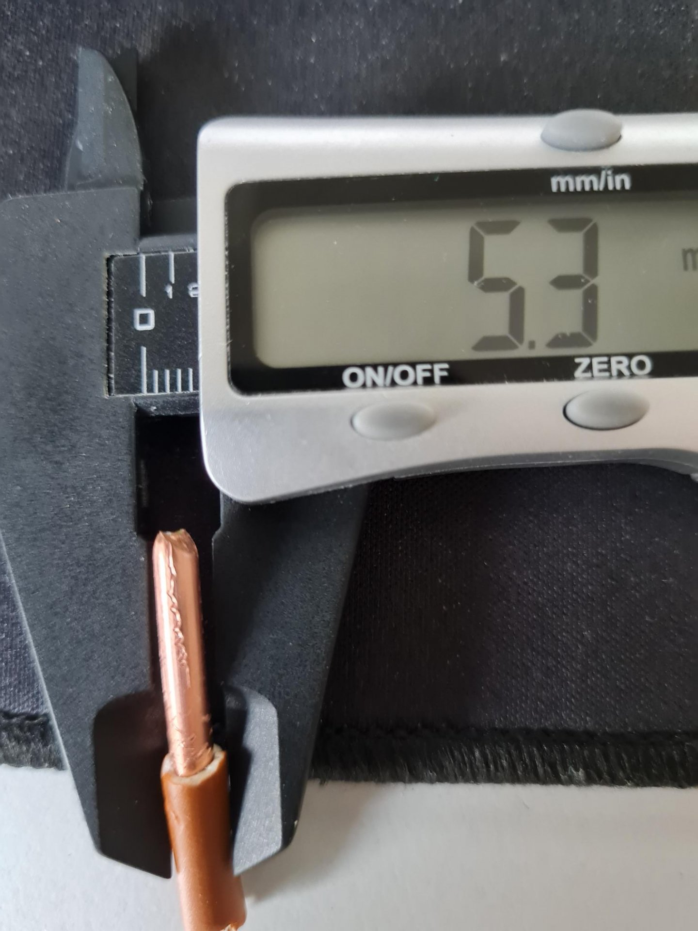

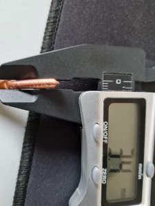

    Das Kabel hat einen Durchmesser von 3,4mm (nur Kupferdraht) bzw. 5,3mm (mit der Ummantelung). Der komplette Durchmesser des Kabels beträgt ca. 19.1 mm. Auf dem Kabel steht noch folgendes: VDE 0276 NYY-J 0,6/1kV 2002
    Gehe ich richtig der Annahme, dass das Kabel dann ca. 8mm² wäre? So etwas gibt es doch irgendwie nicht, oder?

    Da steht ein Stück weiter noch mehr.
    Ja sowas gibt es nicht.

    Vielleicht ein Messfehler und der Durchmesser beträgt 3.5665?

    Ich habe mir das Kabel gerade noch einmal angeschaut und eventuell liegt ein kleiner Messfehler vor bzw. mein Messchieber ist etwas ungenau. ich habe das Kabel noch einmal an verschiedenen Stellen gemessen (gedreht) und dann kommen Werte von 3,4 bzw. 3,5mm heraus (angebliche Messtoleranz = 0,1 mm).
    Auf dem Kabel steht leider nicht die 5 x 10mm² (o.ä.). Ich habe noch ein paar Meter dieses Kabel in der Garage liegen und hier wurde nur noch 0 NEXANS 0 bzw. der laufende Meter angedruckt.

    Für mich sieht das stark nach 5x10er Kabel aus
