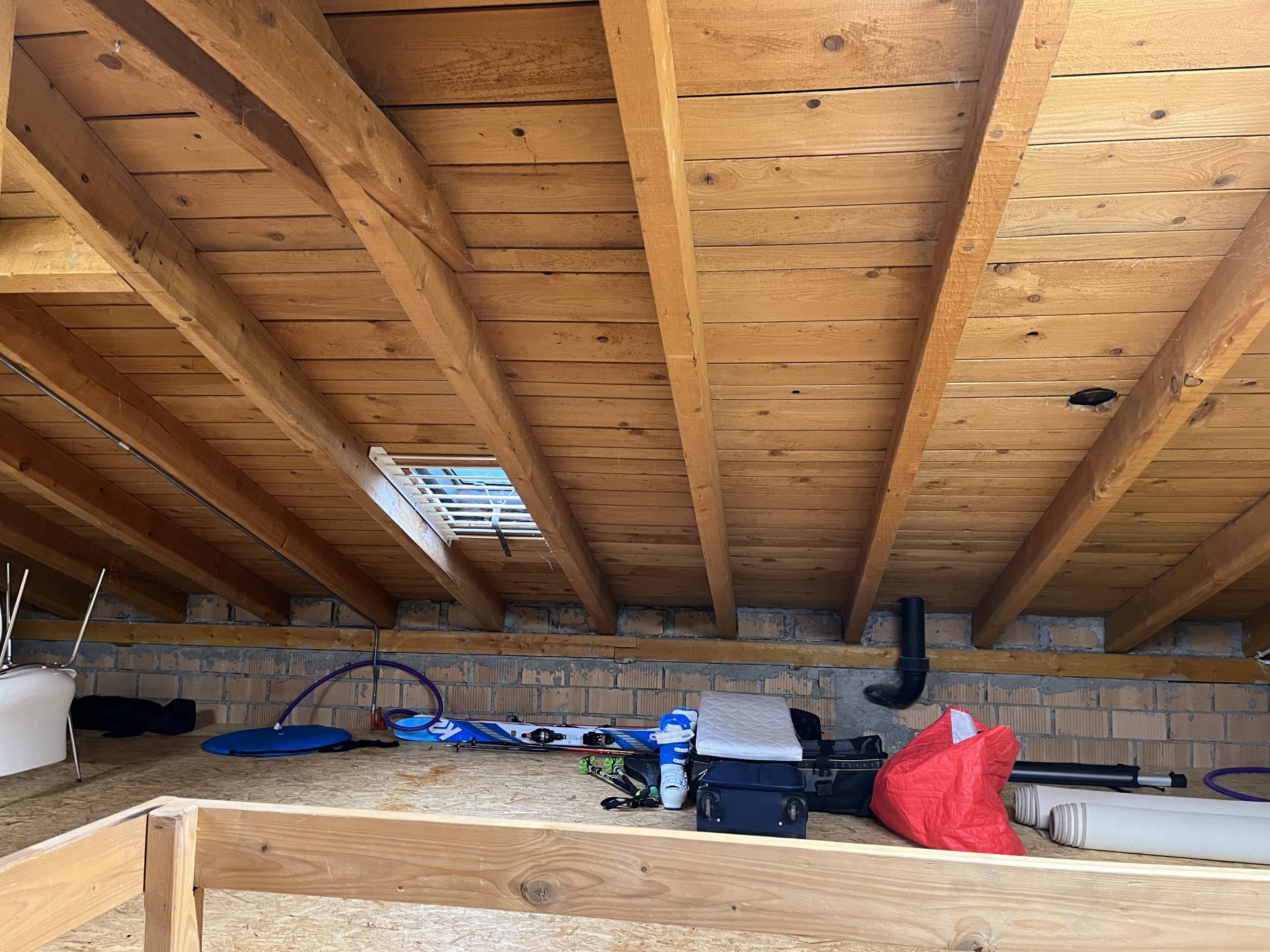

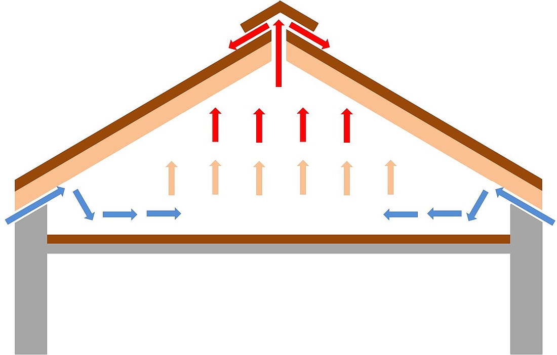

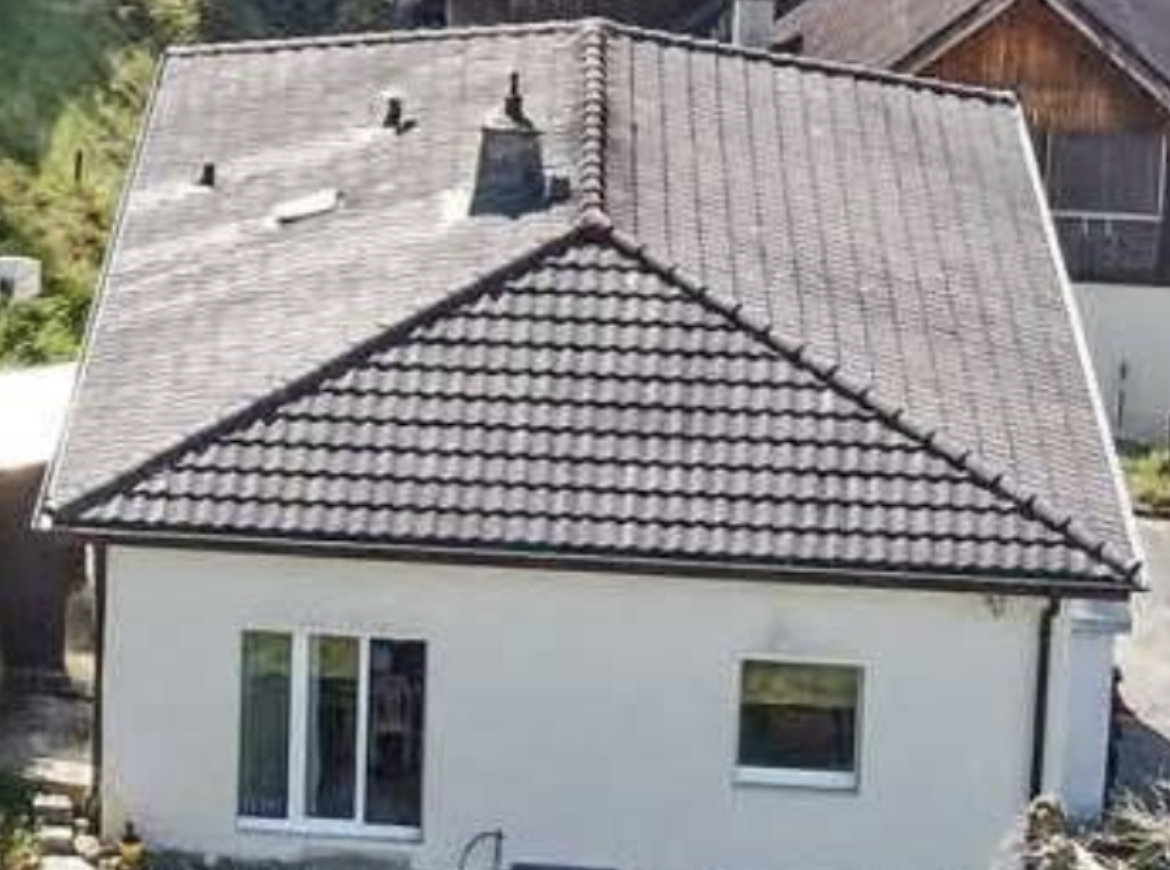

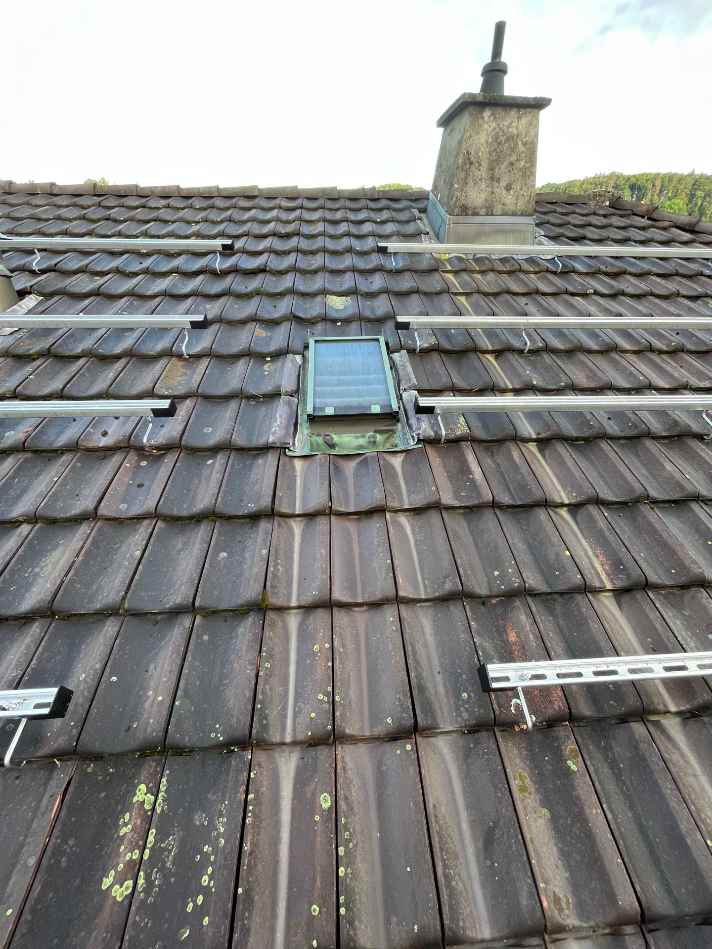

    Hallo zusammen, ich mache gerade eine Fassadendämmung (Einblas-VHF), davor kommt aufs alte Walmddach (ungedämmt, nicht hinterlüftet) noch die PV-Anlage. Jetzt hat ein Dachdecker von der Elektrofirma beim Anbringen der Schienen für die PV-Anlage gemeint - das Dach ist nicht sehr gut belüftet. Zeitlich macht es wahrscheinlich Sinn die Belüftung vor der Anbringung der PV-Module relativ kurzfristig zu lösen. Dachdecker meinte etwas mit Firstbelüftung. Ich habe noch ein 50 Jahre altes Dachfenster. Ich könnte mir vorstellen es mit Vellux zu ersetzen und per Funk für die Belüftung zu nutzen. Dachestrich ist nicht bewohnt, wir lagern dort 1-2 Sachen. Zum darunterlegenden EG habe ich 12 cm Gutex Holzfaserdämmung, oben mit OSB platten begehbar, verlegt.
    Dieses Bild zeigt grob den Sachverhalt. Mein Ziel ist es zeitkritisch und kostenoptimal die Belüftung für die nächsten 15-20 Jahre (solange die PV Module halten) zu lösen. Gerüst ist noch 2 Monate da, PV-Modulinstallation könnte ich etwas nach hinten schieben. Danke und vorab ein schönes Wochenende!

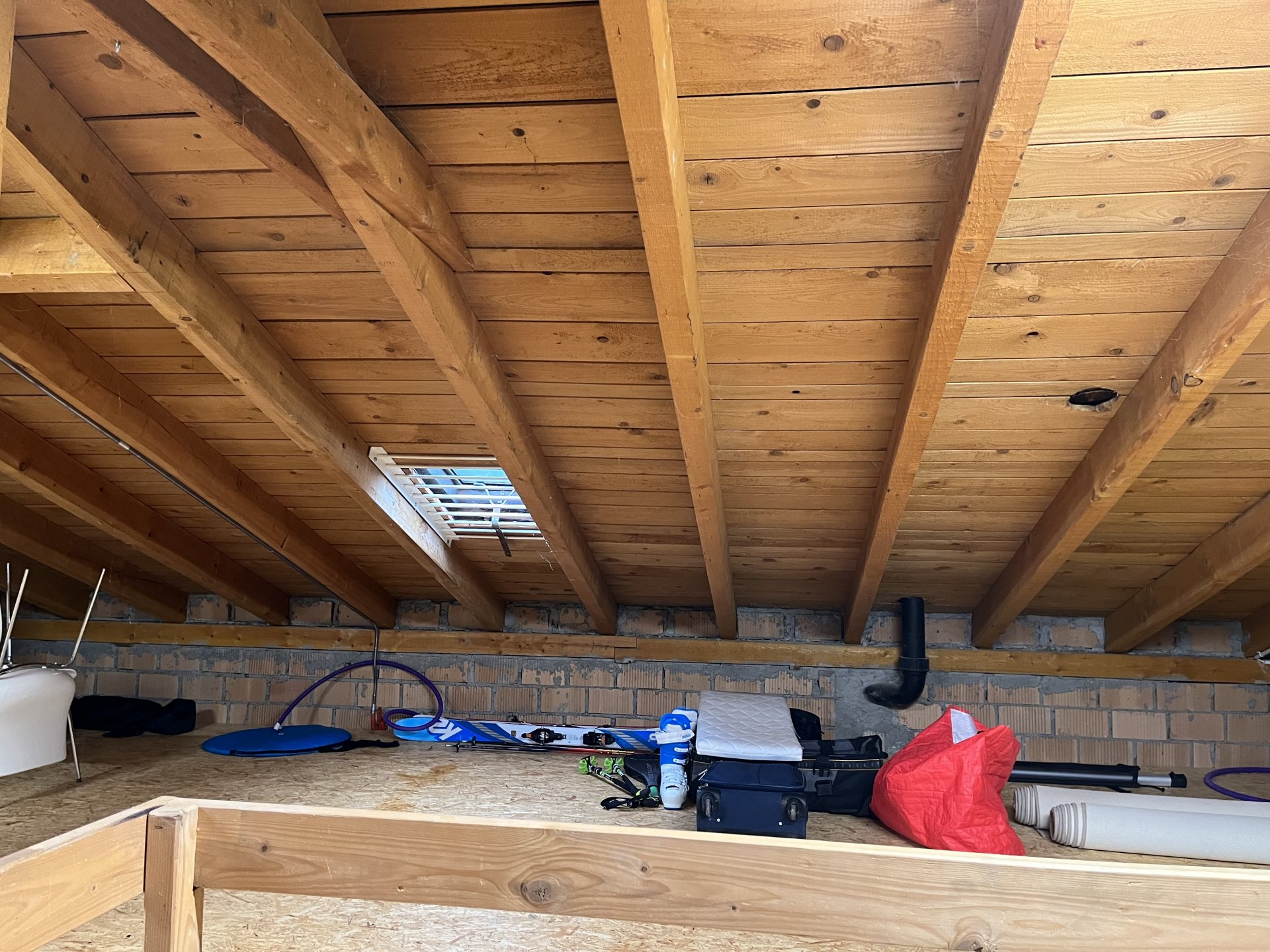

    Mach mal ein Foto von INNEN…

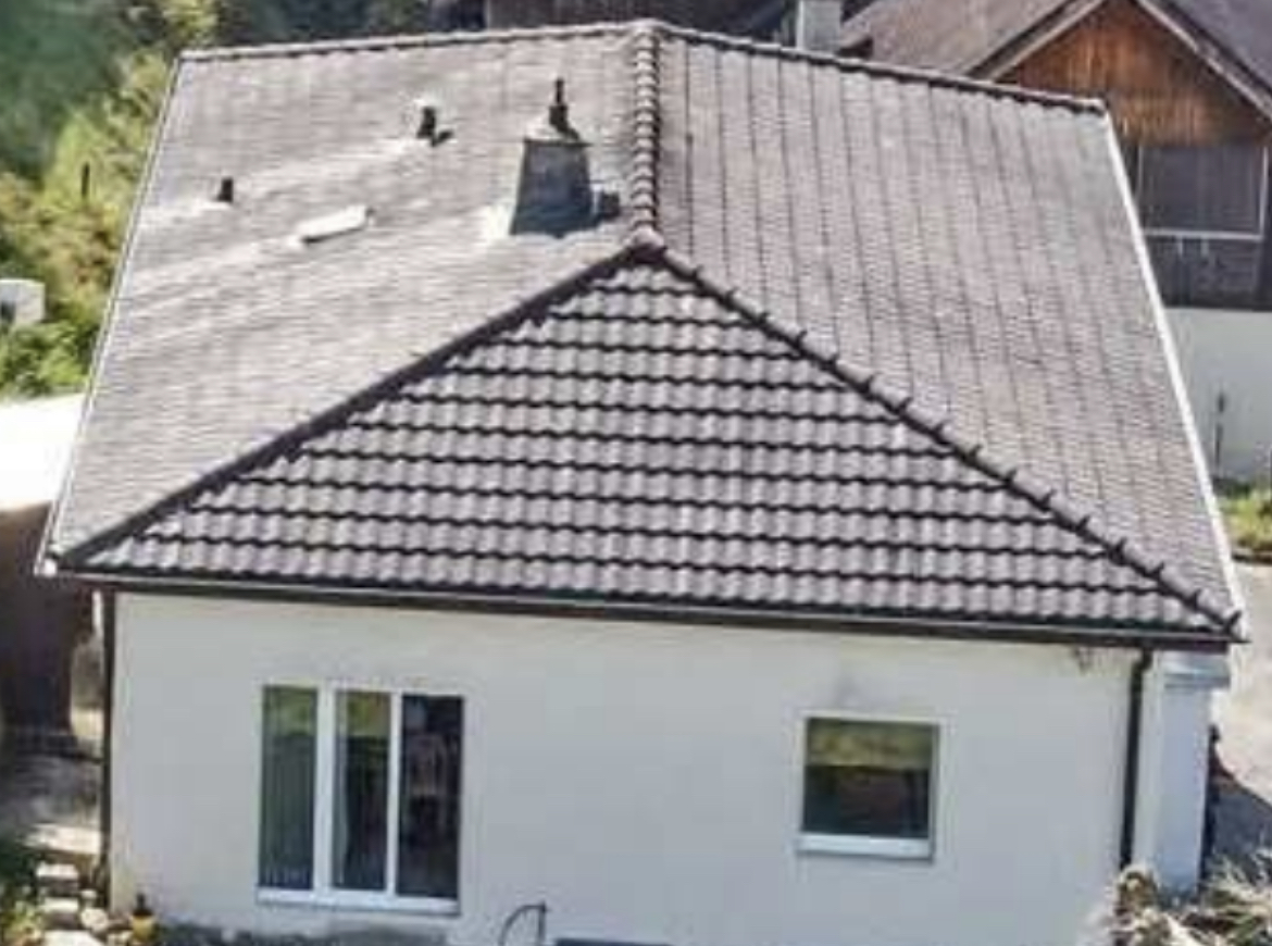

    Das Bild von außen ist etwas älter aber es hat sich nicht viel geändert.

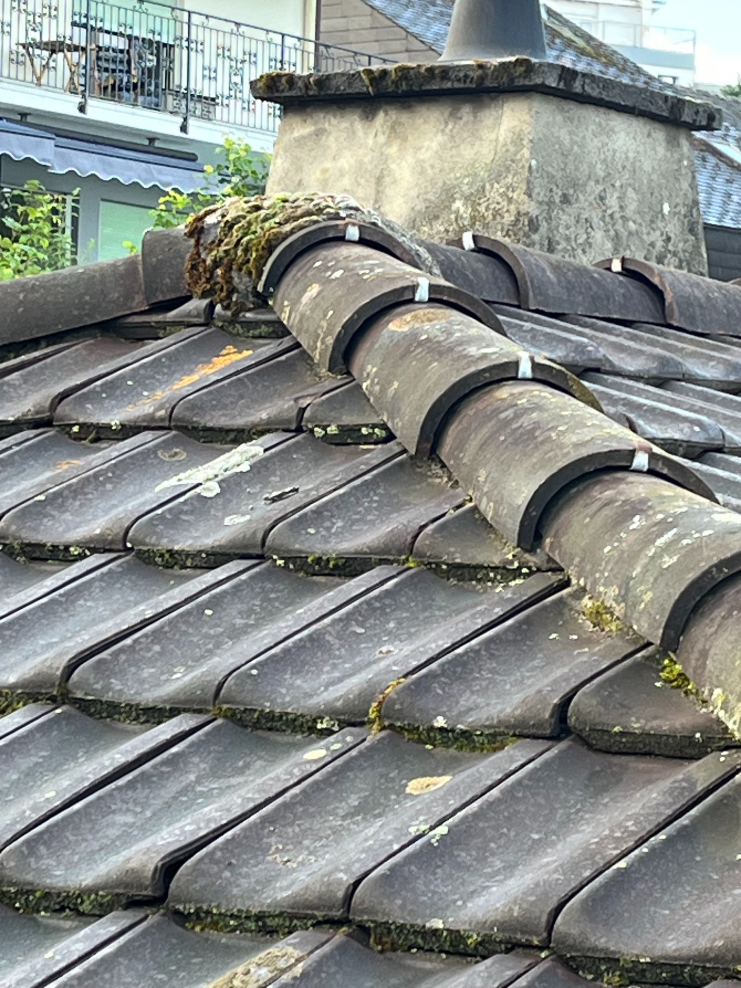

    Ich lege noch aktuelle Bilder von aussen, bin schnell auf Gerüst hoch. Wäre jetzt der richtige Zeitpunkt um Firstbelüftung zu überprüfen/neu zu machen, Dachfenster zu tauschen und ein paar Lüftungsgauben/Ziegel einzubauen oder einfach so lassen wie es bisher war. Mich macht ein bisschen Moos und die gemörtelten Übergänge First-Grat etwas nervös aber ich sehe so ein Dach zum ersten Mal von oben genauer. upload_2023-7-30_14-12-38.png upload_2023-7-30_14-12-49.png
