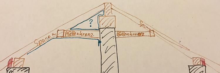

    muss ich den Raum meines Dachbodens auch mit einer Dampfbremse auslegen?

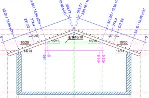

    Ausgangsbasis:
    - EFH mit Walmdch 20Grad mit Pfettenkranz (Pfettenkranz auf einer Höhe von ca.3,85m von ROH)
    - 20cm Zwischensparrendämmung /aussen 3,5cm Aufsparrendämmung (Pavatex)
    - Pfettenkranz möchte ich auch noch dämmen
    Nun habe ich schon verschiedene Aussagen gehört von angeblichen Profis...
    Es wurde mir geraten den kleinen Raum vom Dachboden auch mit einer Dampfbremse komplett auszulegen?
    Was haltet ihr davon? Falls da mal feuchte Luft rein kommt ist diese doch gefangen?

    Hallo Gipser,
    mein Planer sagt Spitzboden nicht abkapseln,
    der Planer meines Nachbarn hat den Spitzboden (gleiche Konstruktion) abgekapselt

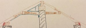

    Hallo Kalle88,
    mit abgekapselt meine ich den Raum mit dem "?" in meiner Skizze, also der Raum welcher laut Planer am Boden und an den Schrägen komplett mit der Dampfbremse verschlossen werden soll.

    das würde ja bedeuten, dass 2 unabhängige luftdichte Ebenen entstehen

    Dann solltest du die Begründung deines Planers eruieren und uns vielleicht schildern. Bis dahin halte ich die Ausführung erst Mal für fragwürdig.

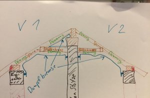

    @Gipser ich habe dir nochmal ein Bild gezeichnet...
    natürlich gibt er Details raus die versuche ich ja zu erklären :-) er hat mir alles erklärt, nur eben gibt es zwei Leute die sich widersprechen.
    Bzw. bei meinem Nachbarn ist das anders ausgeführt...

    gut das bedeutet aber, dass im Bereich der Pfette Aussenluft eintritt und dann hast du irgendwann ein Schimmelproblem
    nochmal: entweder es gibt keinen Planer oder wenn es einen gibt hat er keine Ahnung

    Anhand eurer Reaktionen höhre ich heraus das die V2 die richtige Variante ist... das dachte ich mir auch als Leihe...
    Also werde ich noch einmal das Gespräch mit ihm suchen.

    V2 ohne Dämmung im Spitz (reicht die Zanglage), alles andere ist Quatsch². Die Anschlüsse gehören trotzdem geplant und überwacht.
