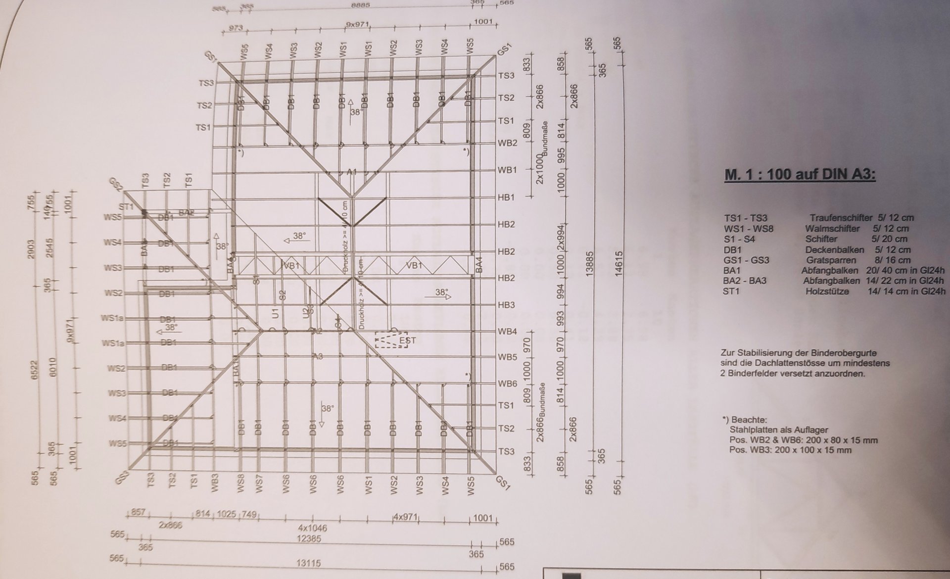

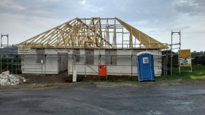

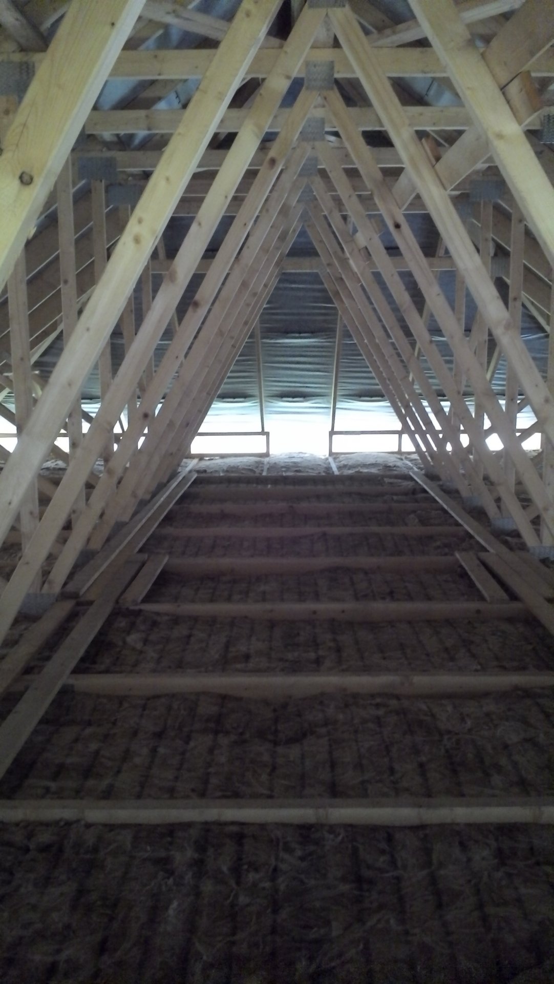

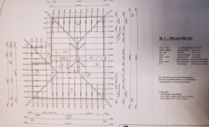

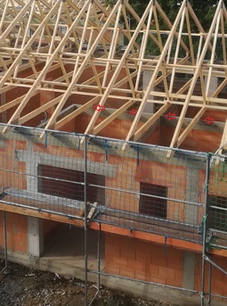

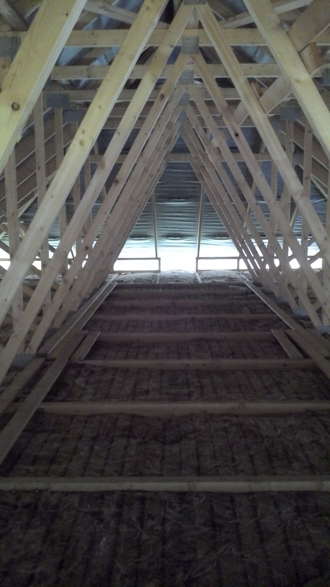

    Hallo liebe Forummitglieder,
    wir haben 2014 mit Heinz von Heiden gebaut, Bungalow 165qm, Dachneigung 38Grad.
    Wir haben Walmdach Fachwerkbinder mit 100kg/m² zugelassen
    und möchten einen Teil des Dachraums als Stauraum nutzen.

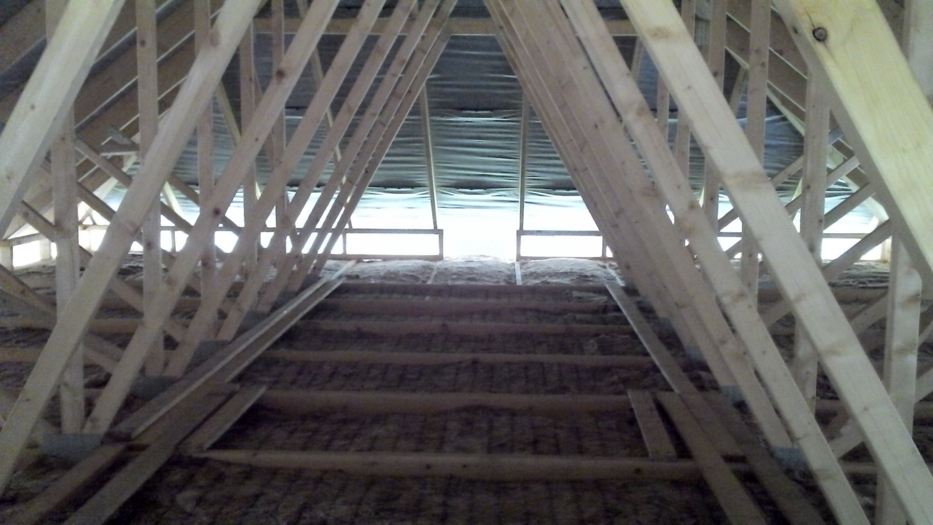

    Dazu möchte ich Rauhspund mit 10kg/m² nehmen und dann nur leichte sachen auf den Dachboden stellen.
    Ich bin mir trotzdem unsicher, ob ich da nicht ein Risiko eingehe.
    Welche Bereiche im Dach haben weniger Risiko dass was passieren kann?
    Was würdet Ihr empfehlen ?
    Danke
  2. #2 AlexK79, 03.08.2023
    AlexK79
    AlexK79
    03.08.2023

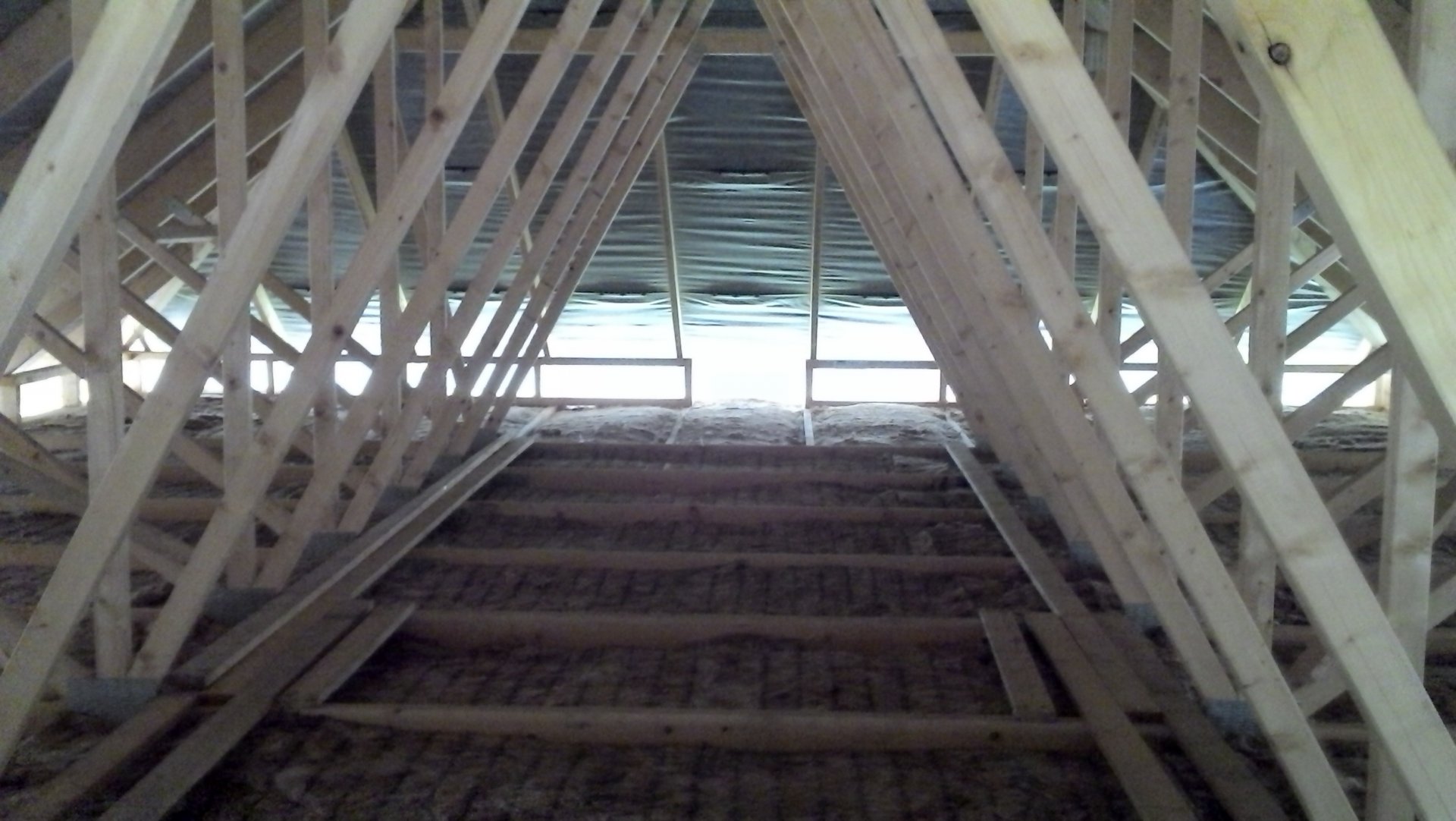

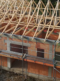

    Villeicht kann ich unter die Sparren in den Stellen wo die Innenwand (nicht tragend, Betonanker) steht Holz drunterlegen, so das die Sparren auf die Innenwände aufliegen?
    Normal liegen die Sparren nur auf den Aussenwänden auf.

    Ich denke nicht, dass die Belastung durch normale Lagerware, Rauhspund und gelegentliches Betreten ein Problem darstellt.
    Mit einer Spannweite von 1m werden die Bretter etwas federn und du solltest diese vernünftig ineinander fugen.
    Auch die Stoßkanten soltest du ggf. mit einem Futterbalken aufnehmen.
    Von der Art und Weise, wie das Dach gebaut ist würde ich aber annehmen, dass der Dachbereich offen und kalt bleibt. Der Zugangspunkt mit einer Luke sollte also vernünftig ausgeführt werden.

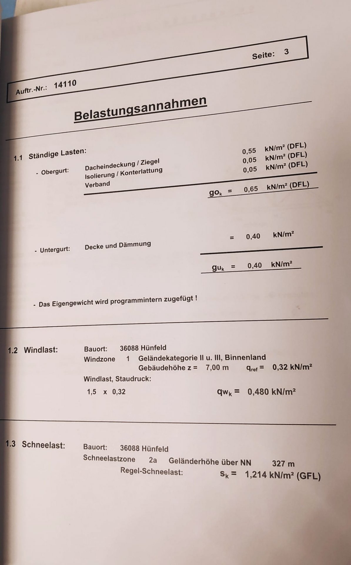

  5. #5 Statiker001, 03.08.2023
    Statiker001
    Statiker001
    26.02.2021
    23
    21

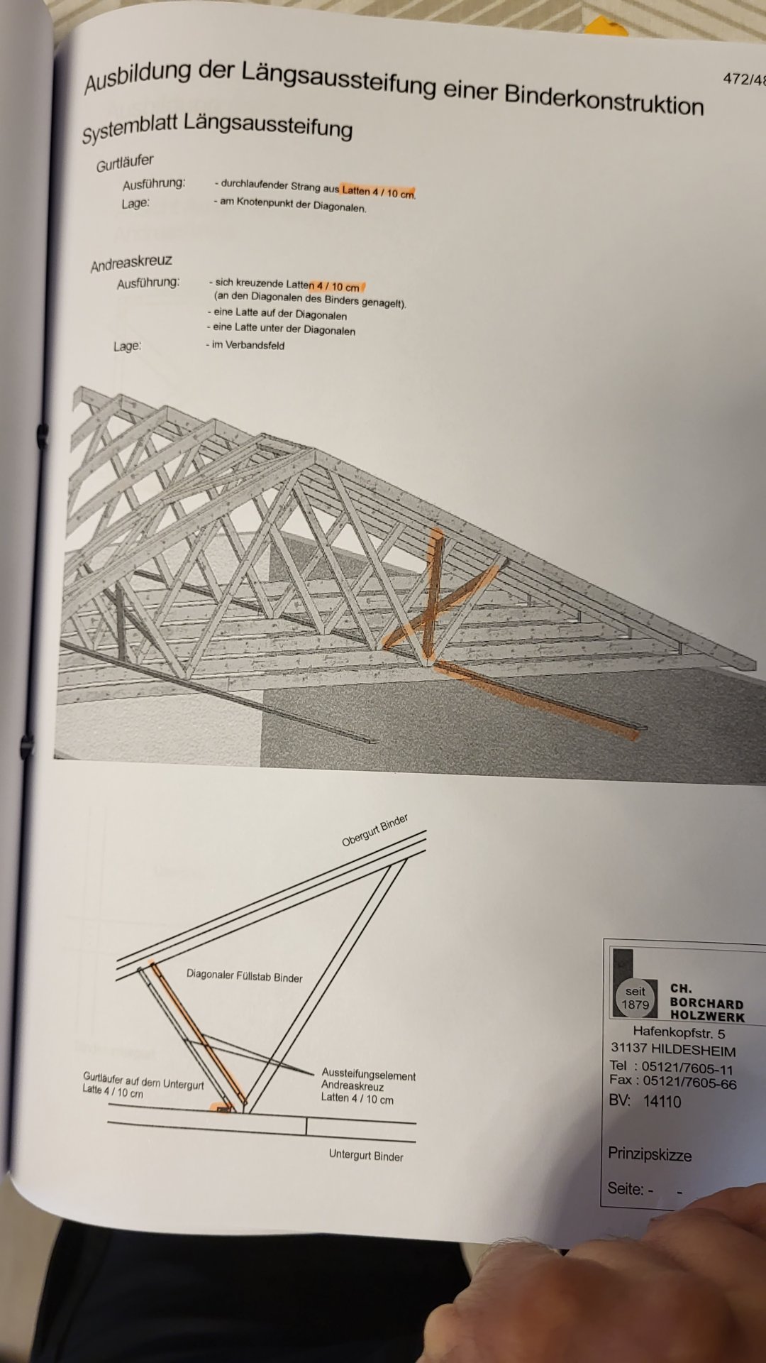

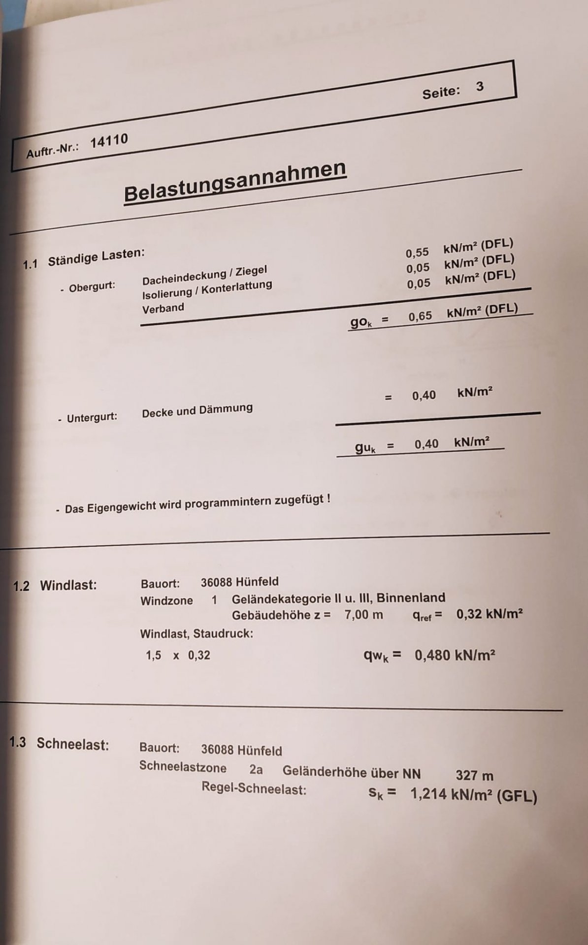

    Wie kommst Du auf die Zulassung für 100 kg/m2?
    Die Binder werden für die volle Spannweite bemessen, wenn da ein zusätzliches Auflager geschaffen wird, halten diese wahrscheinlich nicht mehr. Man darf das nicht mit einer Balkenlage vergleichen.
