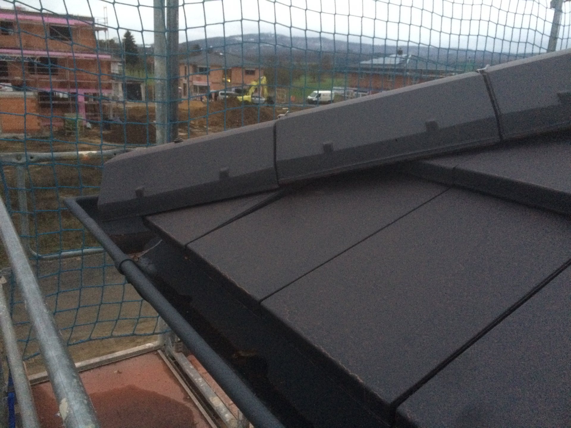

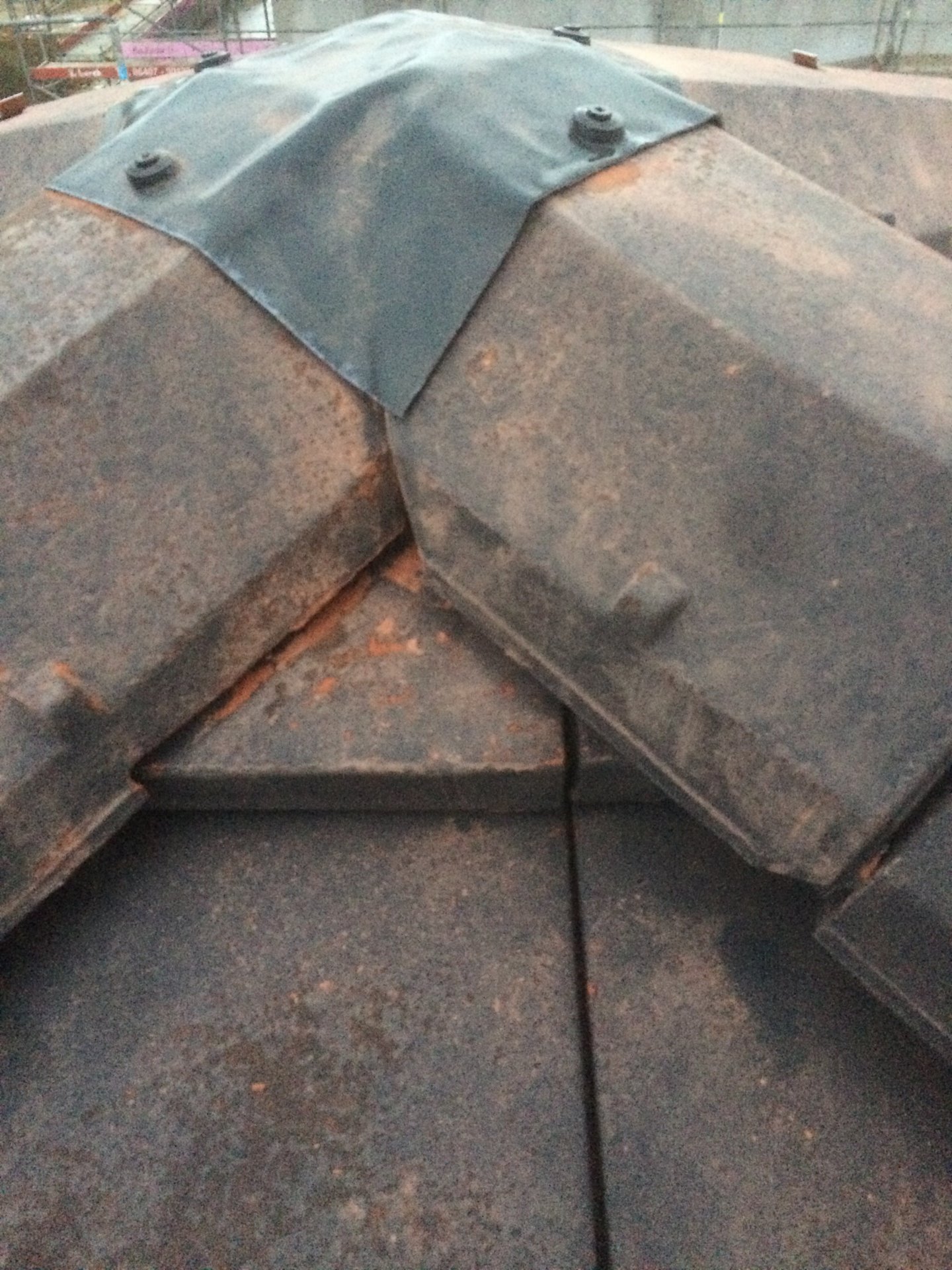

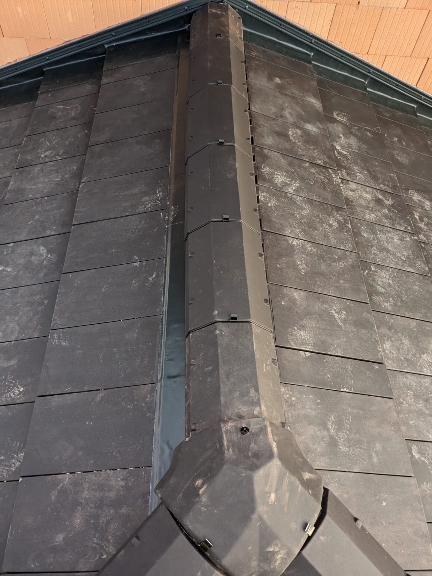

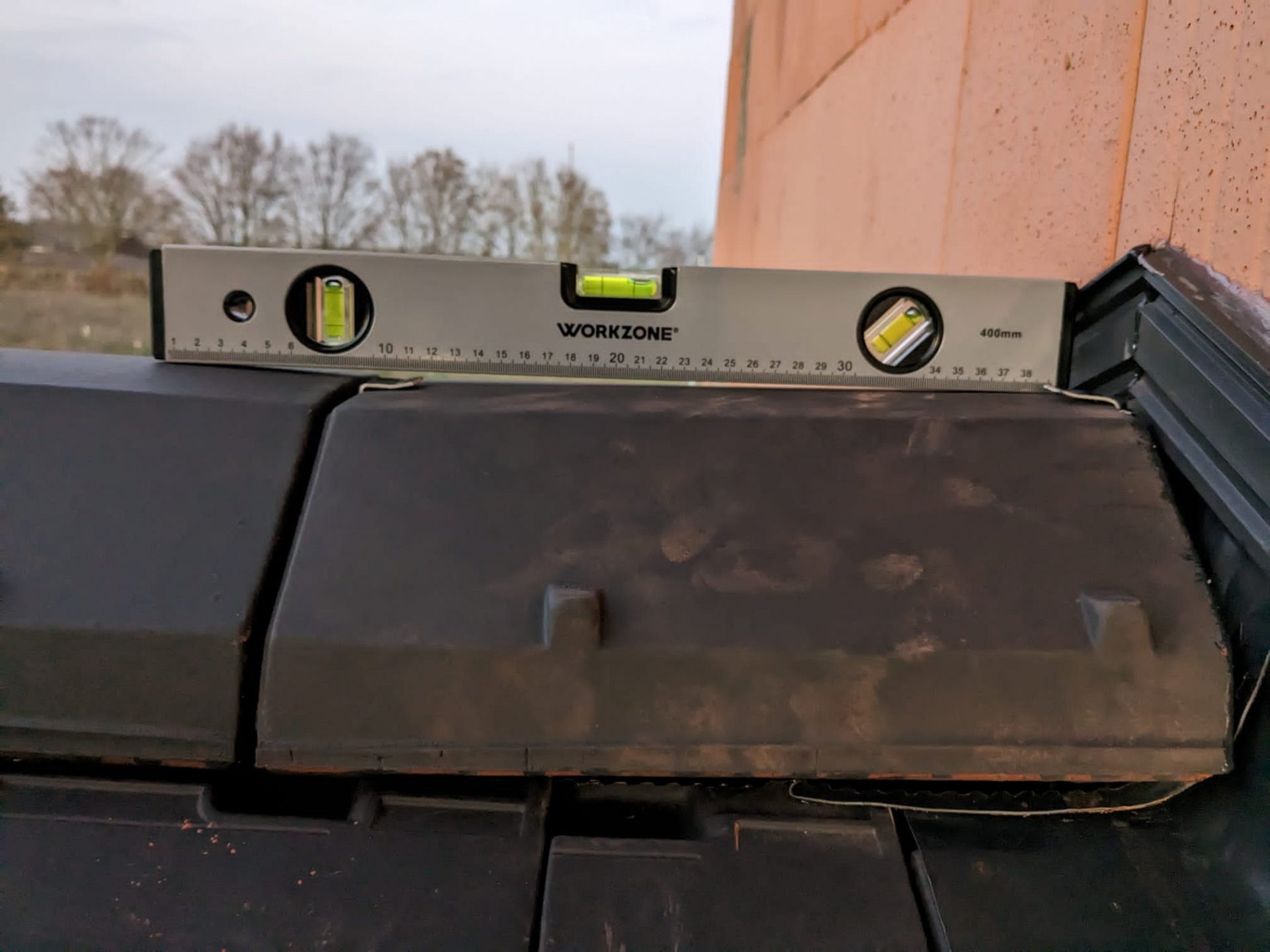

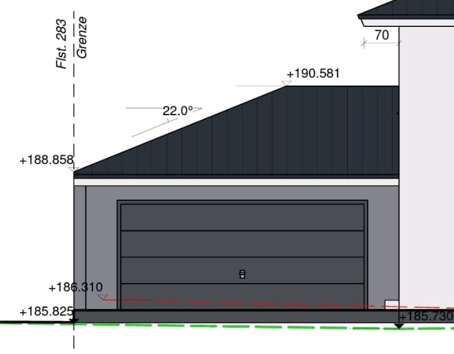

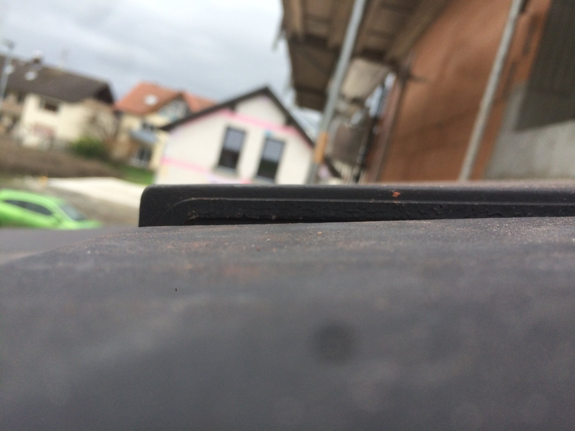

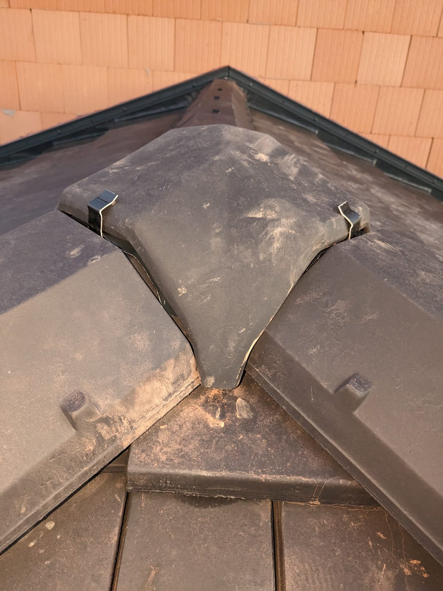

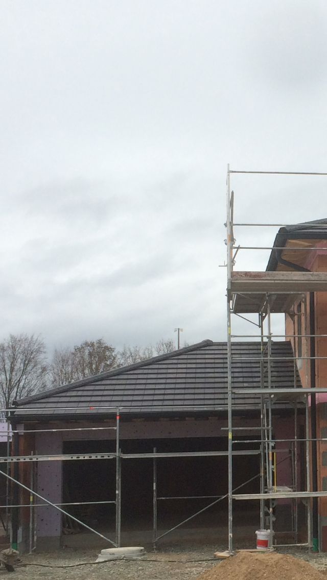

    Hallo liebe Experten,
    darf ein Dach oben am First mit Blei abgedichtet werden, wenn die letzten Ziegel nicht ganz unter die Firstziegel passen?

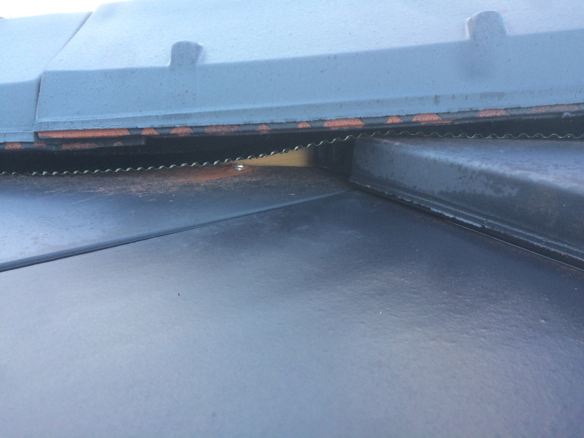

    Der First ist etwas schief geworden.

    Es ist nicht verboten und nicht strafbar, Bleiblech unter dem Firstziegel zu verlegen.
    Aber wenn man die letzten 5 oder 6 Reihen wieder abdeckt und die Latten etwas verschiebt, sollte es auch ohne Blei gehen.

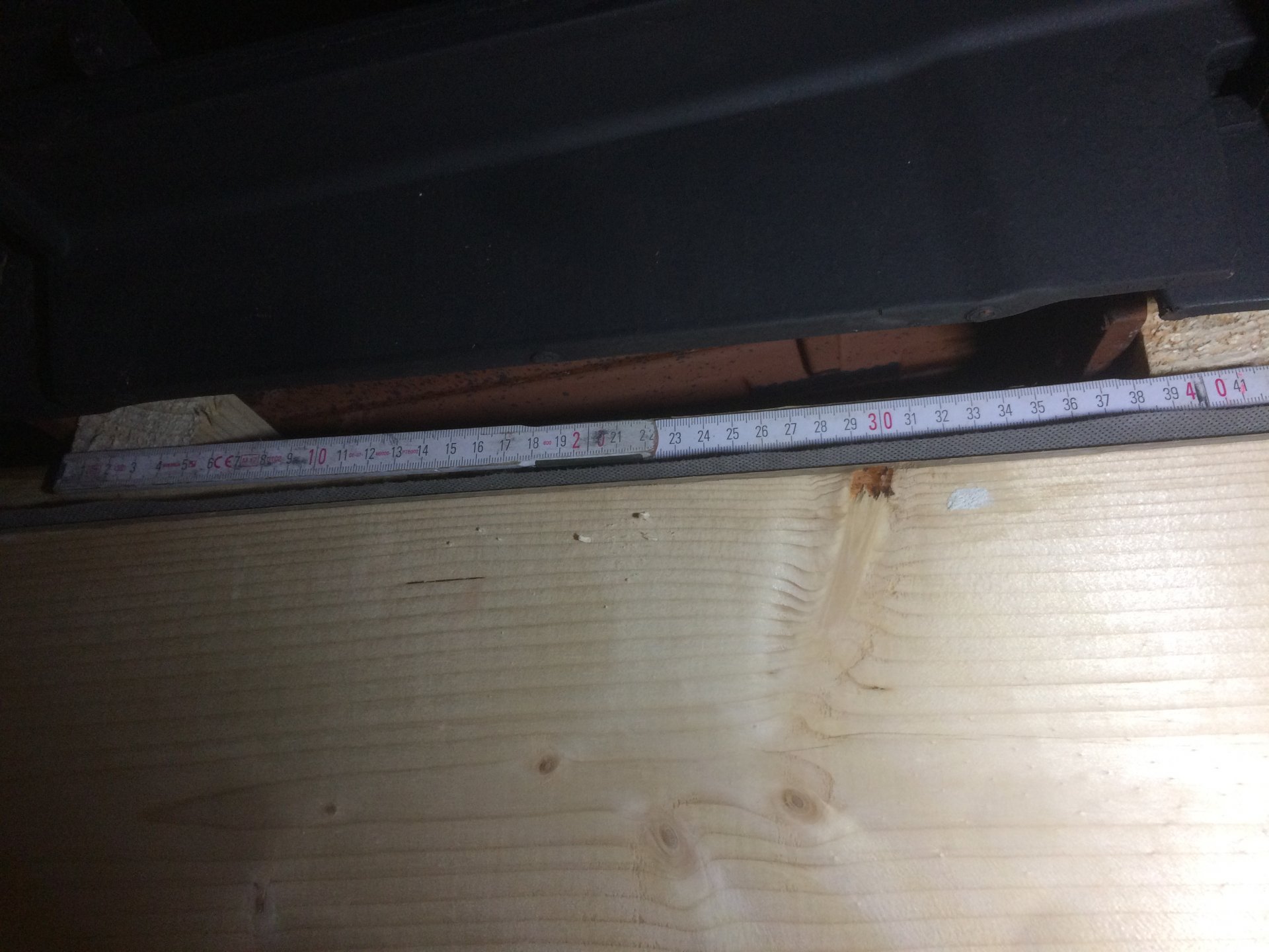

    Der Dachdecker sagt, es sei den Gegebenheiten angepasst und wäre nicht anders gegangen. Ob dass so ist und man wirklich nichts machen kann, kann ich leider nicht beurteilen. Ein anderer Dachdecker war der Meinung es sei sehr wohl möglich?! Laut Erlus Level Rs Datenblatt sind die Lattenabstände 38-39cm. Wir haben 11 Ziegelreihen hinten und 13 vorne.
    Sind das 11 und 13cm die man hoch und insgesamt runter kann? Gibt es andere Möglichkeiten, wenn diese eventuell bereits ausgereizt sind?

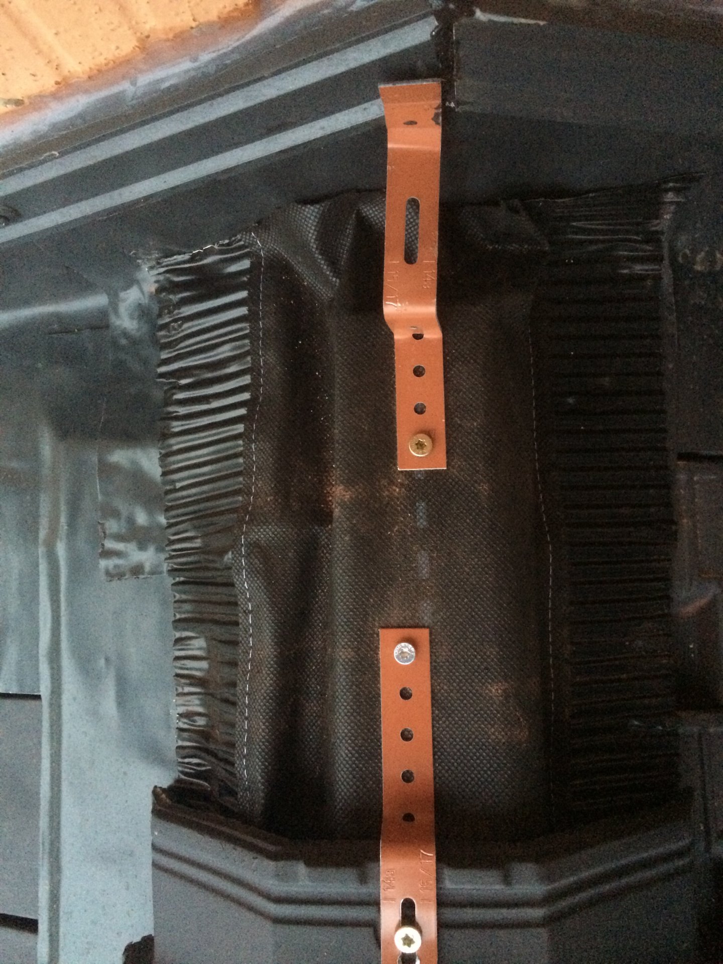

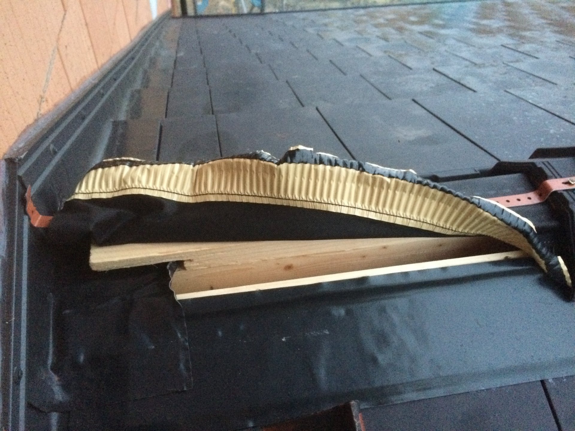

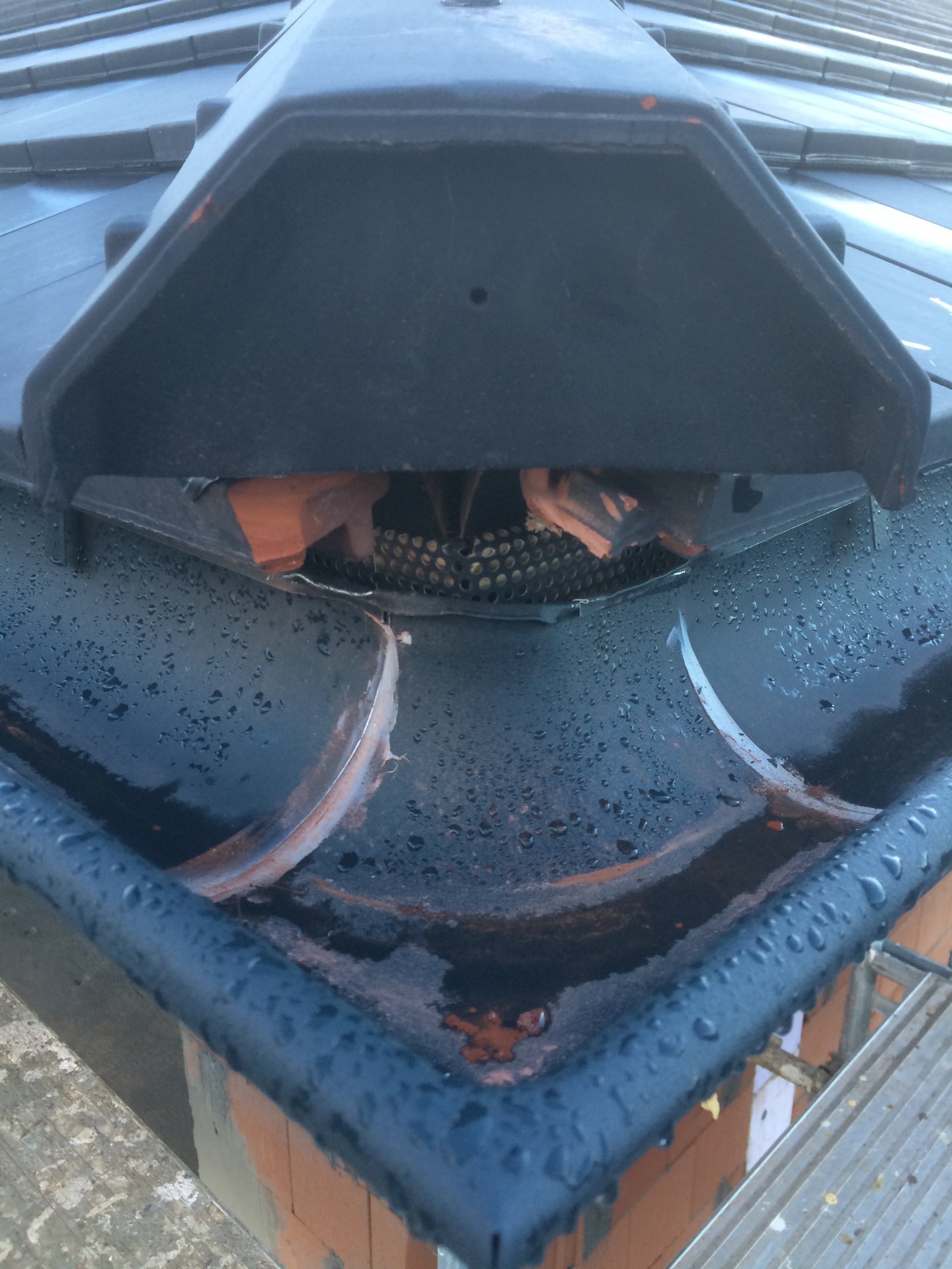

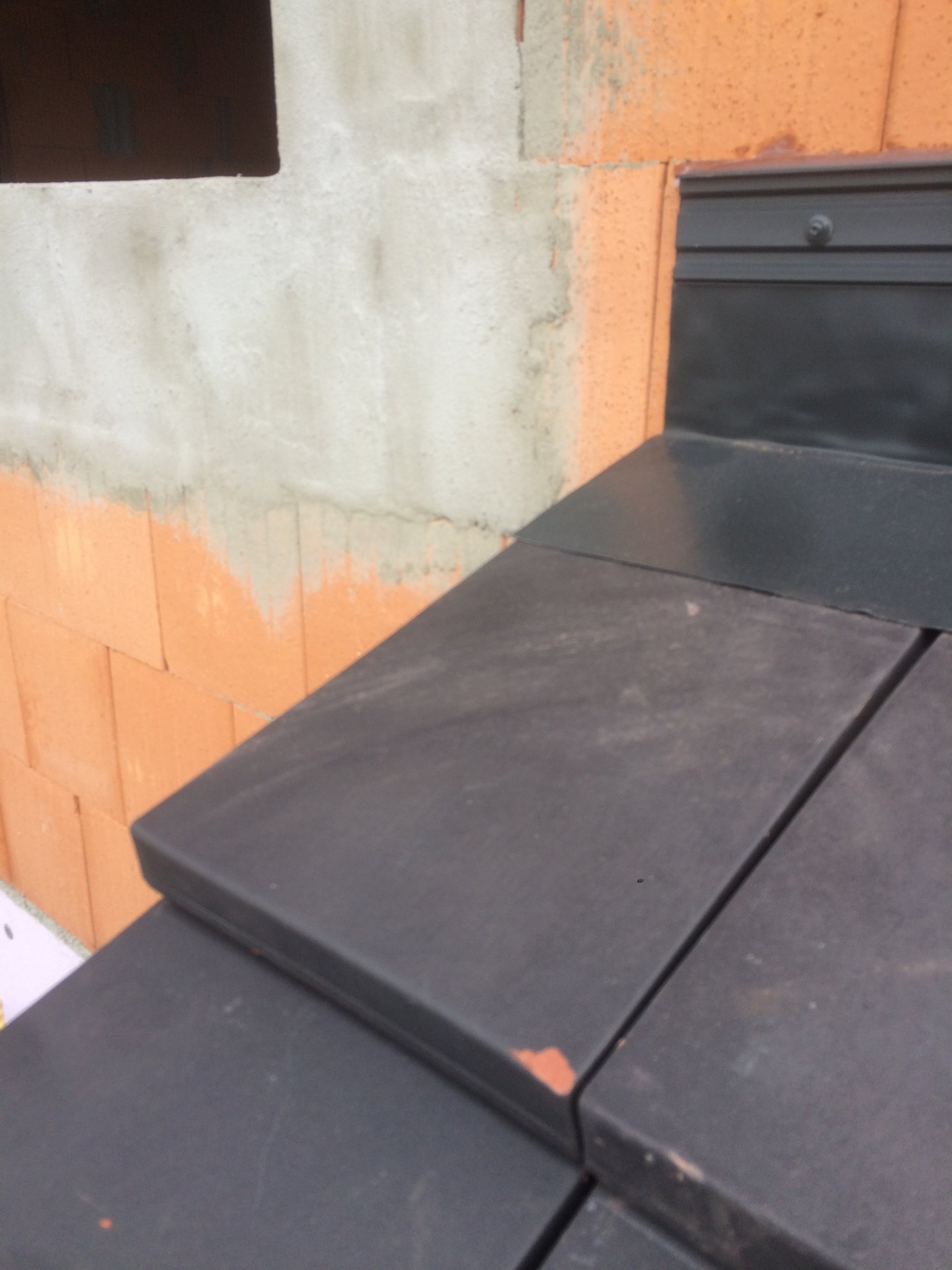

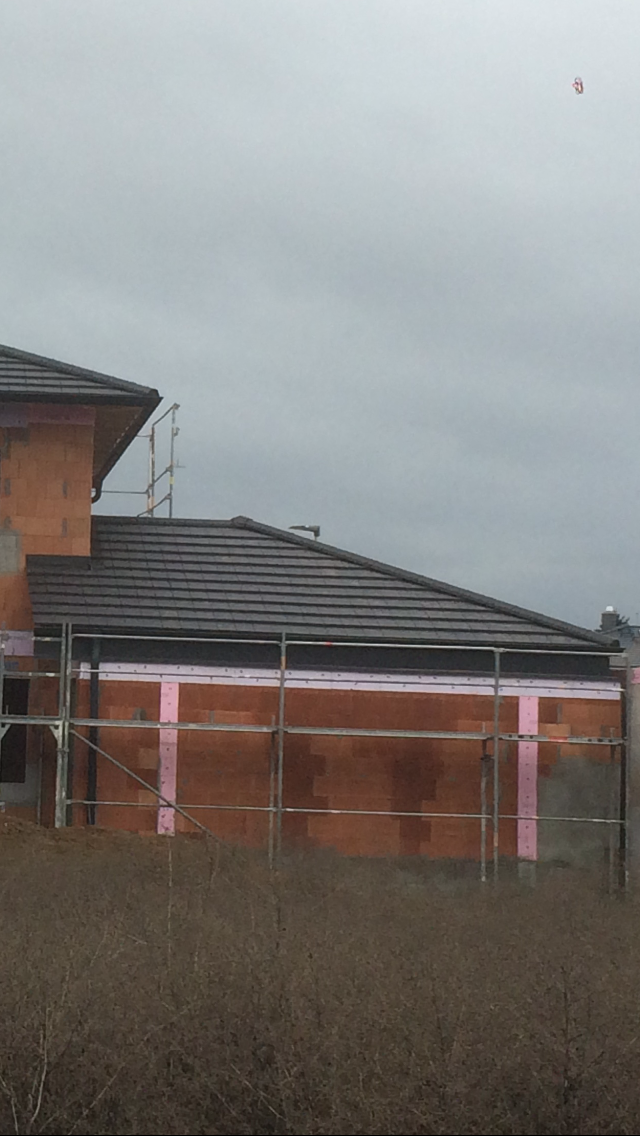

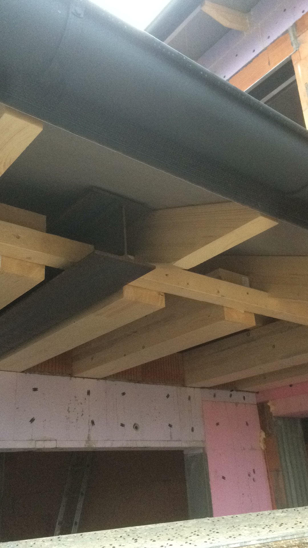

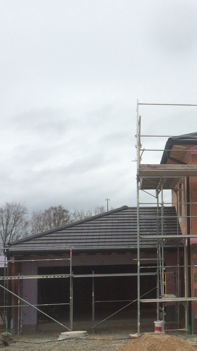

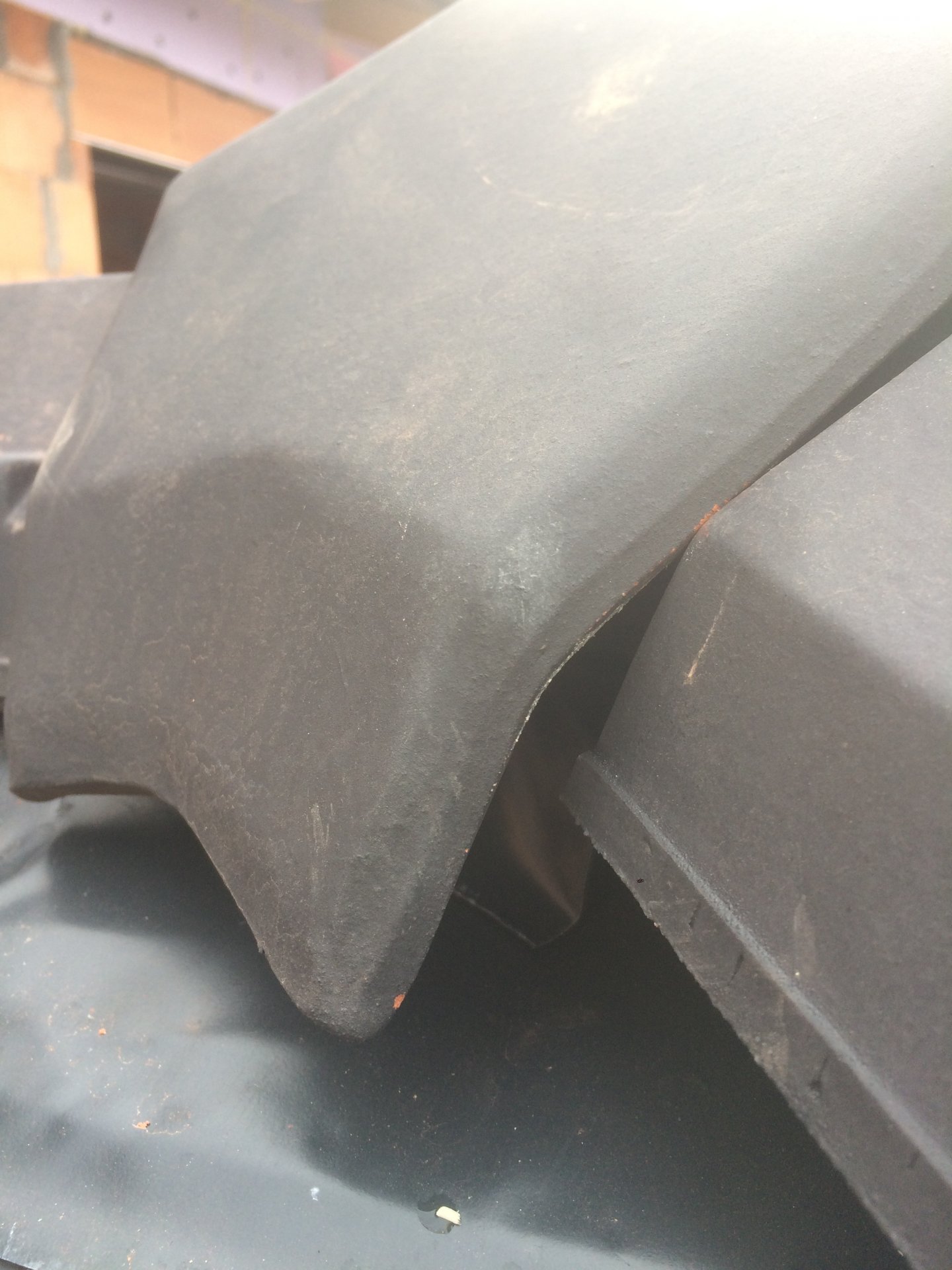

    Bilder von vorne und hinten

    Kommt man, wenn man das so sorgfältig macht immer hin? Oder gibt es Dächer eines einfach nicht anders geht? Könnte der seitliche Dachüberstand hinten etwas damit zu tun haben? Dieser wurde zunächst vergessen.

    In diesem Fall ist der Dachdecker auch der Zimmermann. Leider hat keinerlei Rücksprache oder Info stattgefunden. Genau das ärgert mich am meisten. Hätte man mit mir gesprochen wäre Alles gut, aber schnell schnell mit der Annahme das Gerüst kommt morgen weg und dann merkt es eh keiner, finde ich nicht gut.
    Jetzt kann ich es nicht beurteilen, ob es keine andere Möglichkeit gab oder nicht.

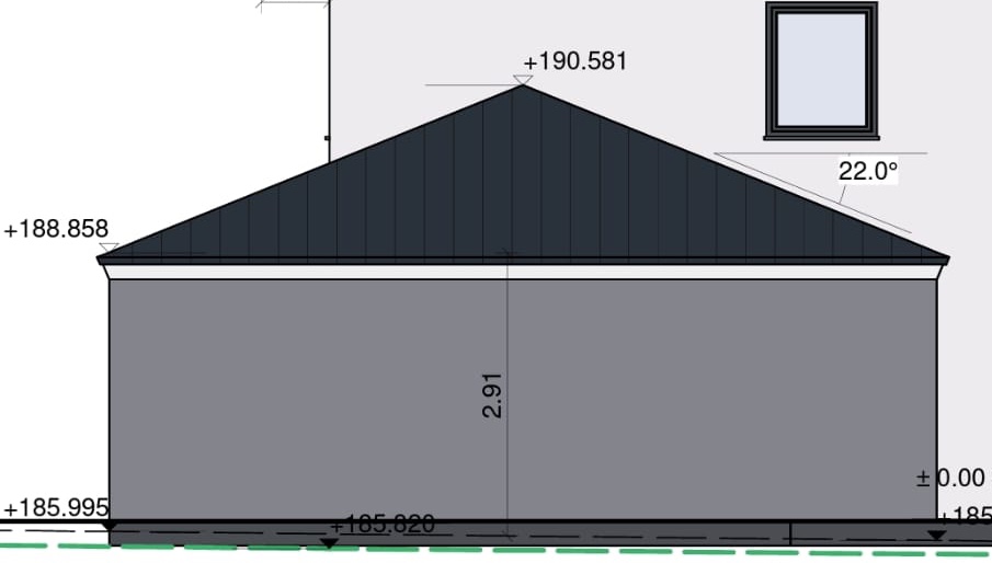

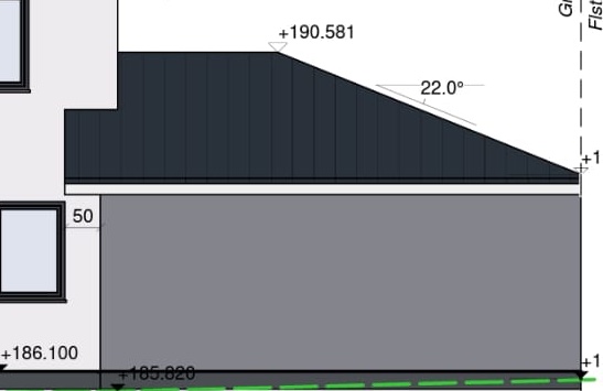

    Wir haben Statik und Pläne mit vorne 1,5m Überstand und hinten innenliegender Rinne abgegeben. Seitlich hinten ist ein kleiner überstand. Seitlich zum Nachbar wg Grenze auch innenliegende Rinne.

    Nach Plan sollten beide Seiten gleich lang sein. Kann es sein, da es hier 11 und 13 Reihen sind, fälschlicherweise hinten zunächst ein Überstand geplant war der dann zu dem Problem führte? Oder spielt das keine Rolle?

    Grundsätzlich geht das so , wenn alle überdeckungsmasse eingehalten wurden, schön ist aber anders.
    Wenn sollte es von vorneherein über den Überstand geregelt werden, alternativ wenn es gar nicht geht , weil der Überstand an der Traufe feststeht und es daher gar nicht passt, wäre ein entsprechendes enges einteilen und die letzte Reihe am First schneiden ( wenn von unten nicht sichtbar geht auch Traufe) die Lösung die ich bevorzugt hätte, anstatt an einer unüblichen Stelle, und auch noch im Neubau mit Fremdmaterial zu überbrücken. Stellt so für mich mindestens einen optischen Mangel da. Wichtig wäre aber , das das Blei vollflächig auf Holz oder ähnliches aufliegt und nicht zwischen Firstlatte und Dachziegel hohl liegt, denn dann würde das mit der Zeit einsinken, des weiteren sind die maximalen Zuschnitt Längen von Blei zu berücksichtigen z.b. 1.25 mm Blei maximal 1 m lang und 33.3 cm breit. Alles andere kann zu Dehnungsrissen führen ( oft genug erlebt, das es wirklich so ist!)
    Ob es grundsätzlich durch besseres Einteilen gepasst hätte , kann man nur vor Ort prüfen, oder über die
    Sparrenlänge ermitteln.

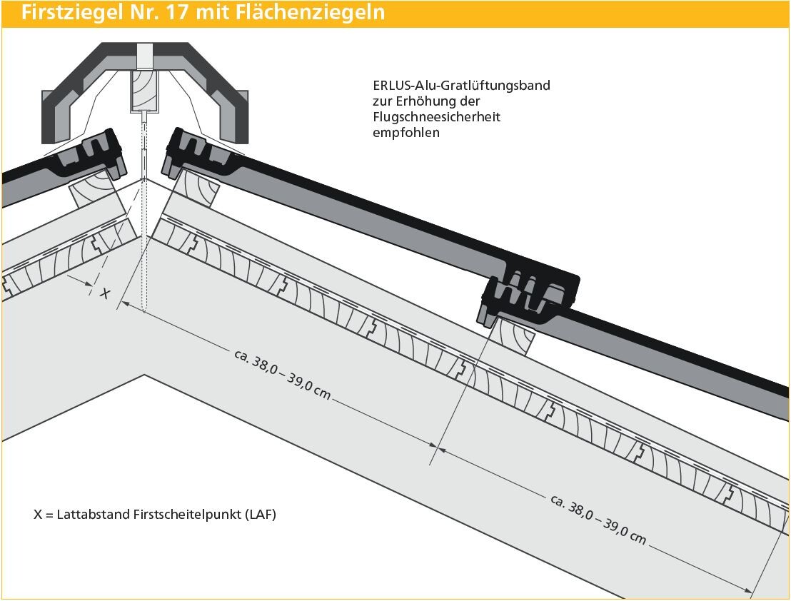

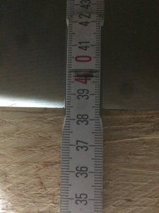

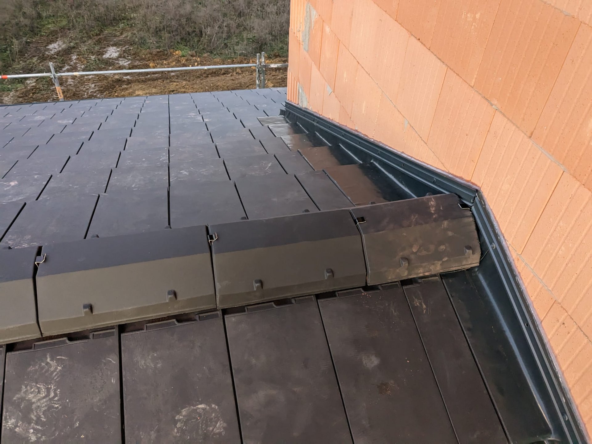

    tatsächlich konnte nur auf einer Seite mit dem Dachüberstand gespielt werden. Hier sind wir auch ordentlich länger geworden als vorgesehen war. Hinten und seitlich zur Nachbargrenze haben wir keinen Überstand. Das war immer so geplant, aber er hat es glaub ich gut gemeint und uns die Option hinten doch mit Dachüberstand offen gelassen. Evtl. Ist dadurch der Stahlträger zu lange bestellt worden und man wollte diesen nicht kürzen?! Deshalb vorne die Sparren etwas zu lang? Aber vorne fehlen ja nur ca 3cm. Hinten sind es ganze 8cm.

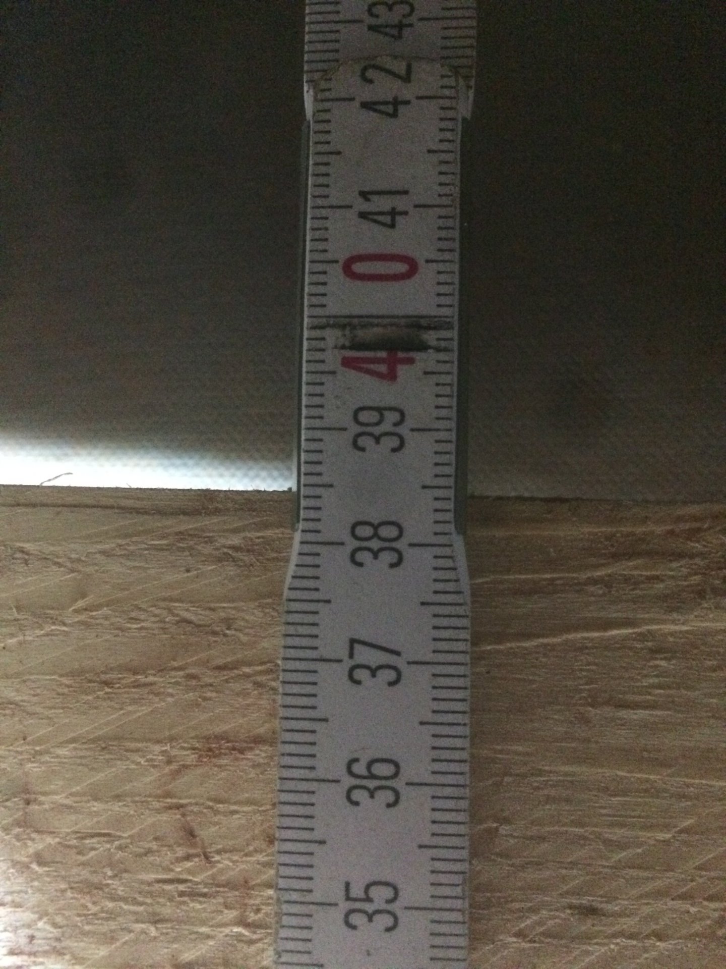

    Lattenaufteilung liegt bei 38,5cm.
    Das Blei ist länger als 1m, liegt ansonsten gut denk ich.
    Dann müsste vorne auch noch Blei hin. Weil vorne liegen die Ziegel nicht wie es Erlus vorgibt, oder? Das sieht dann noch toller aus ....
    Wie könnte ich prüfen, ob es nicht anders gegangen wäre?

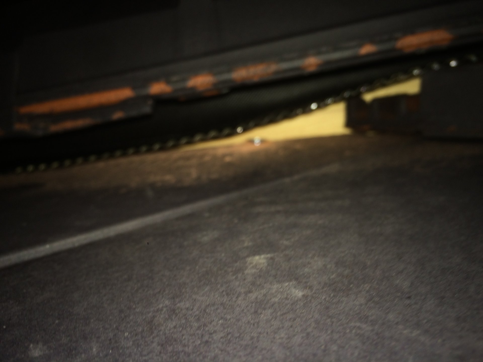

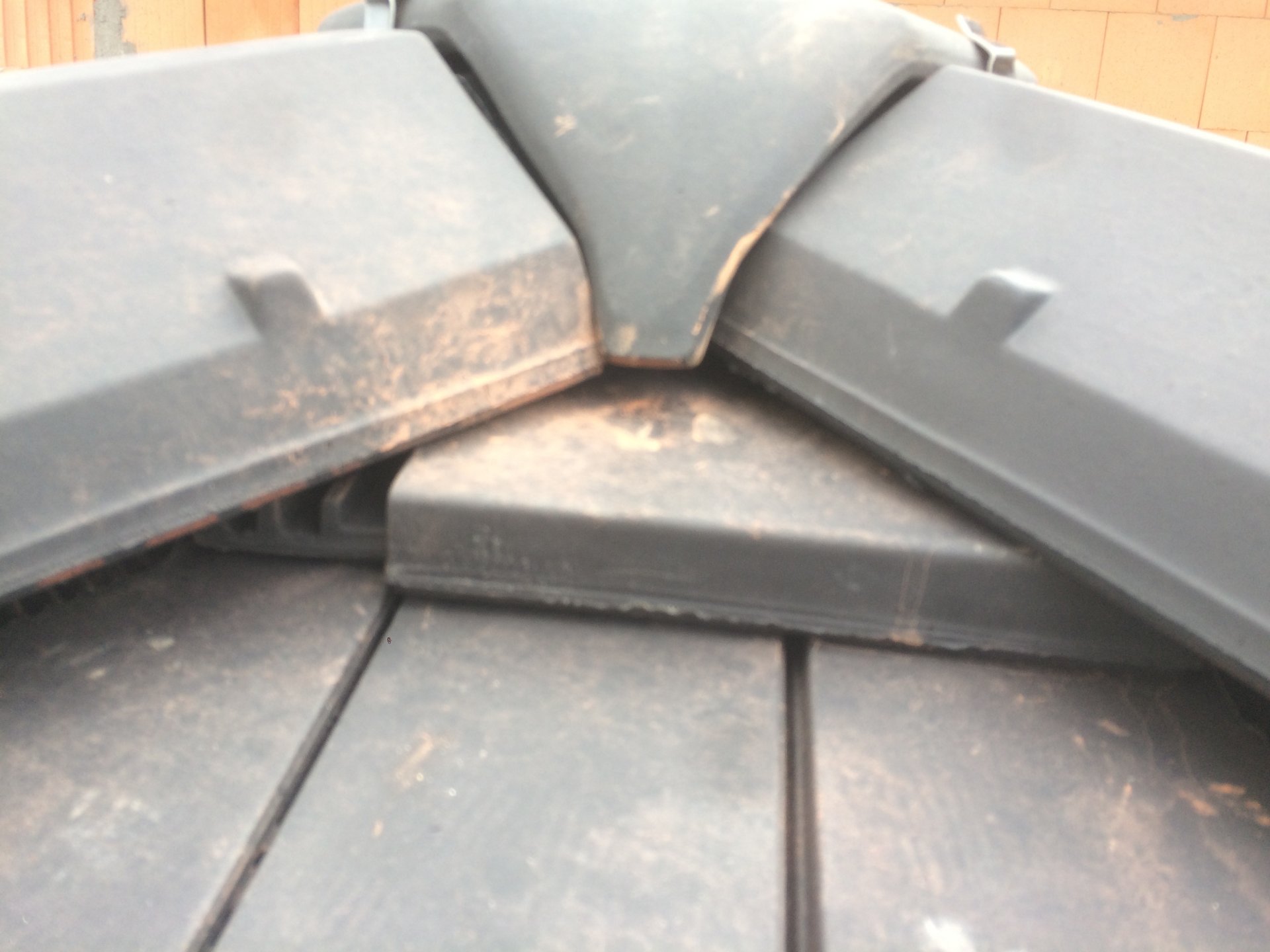

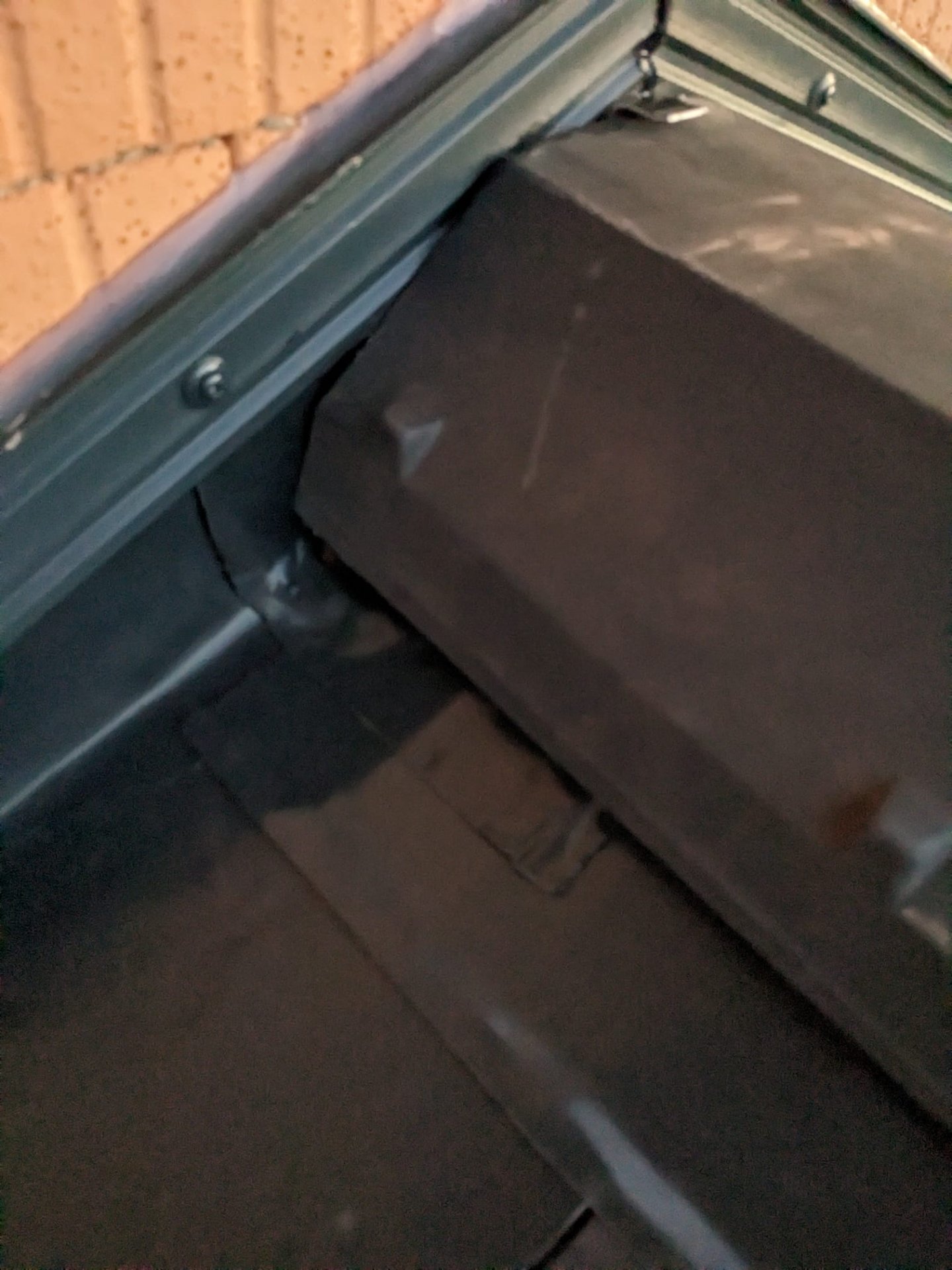

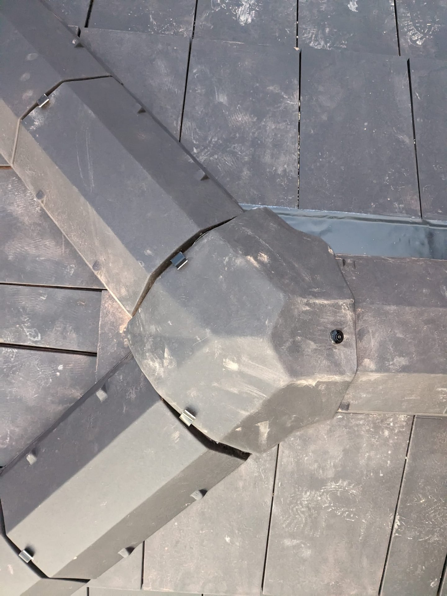

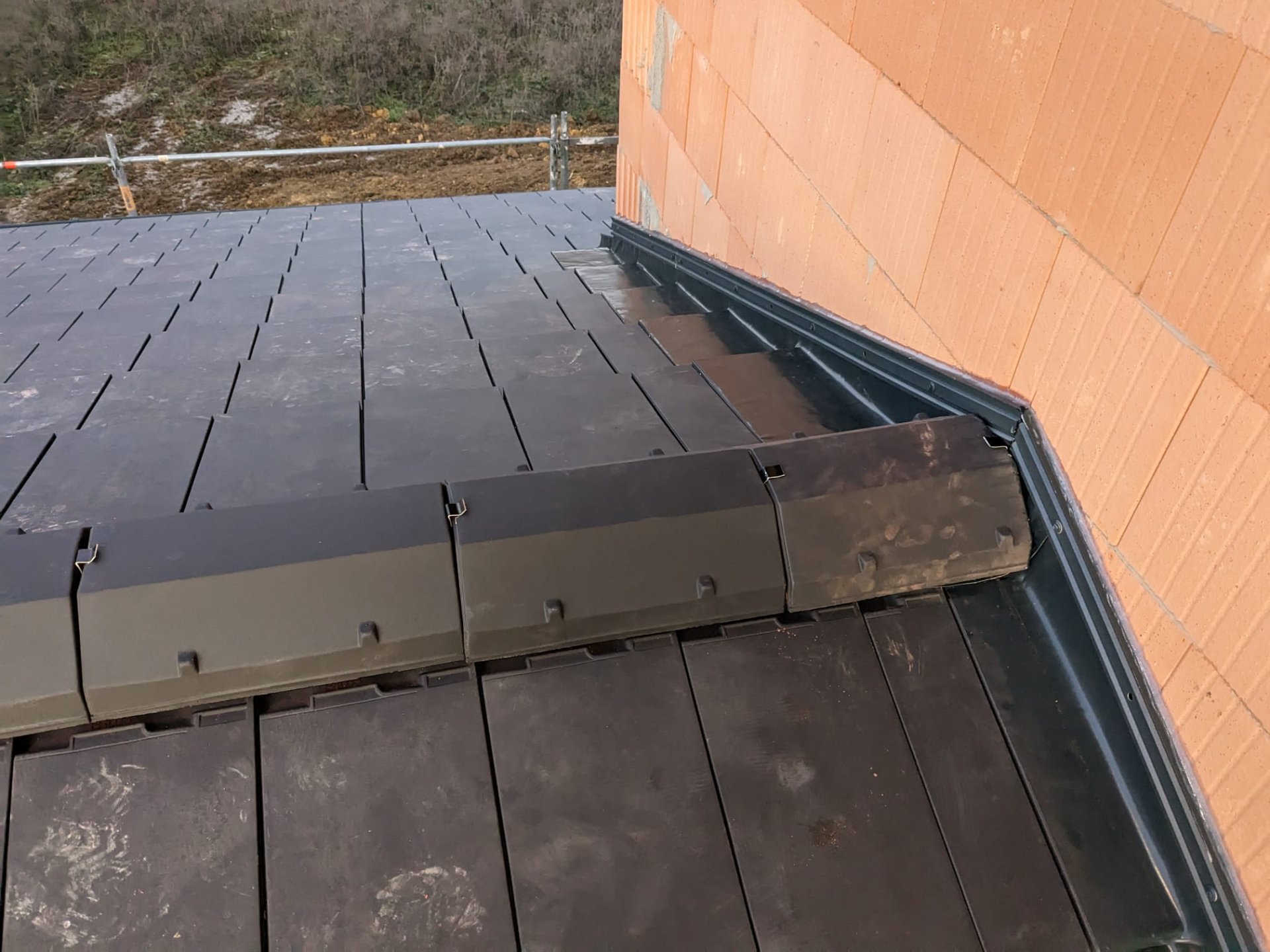

    Wenn das vorne nicht so liegt wie Erlus das vorgibt, müsste da auch noch was hin, es scheint sich um Selbst klebenden Blei zu Handeln , da kann es unter Umständen andere zulässige Zuschnitte geben , ansonsten gilt für normalen Walzblei mein beschriebenes, und alles was länger/ breiter ist , ist zu bemängeln ( es sei den ein Gesamtanschluß ist 1.10 m lang , da kann man auch mal dein Auge zu drücken)
    Wenn auf 38.5 cm eingteilt wurde macht das bei möglichen 39cm 5.5cm aus , wenn man dann an der Traufe ein breiteres Traufblech eingebaut hätte , wäre man oben sicherlich hingekommen zumal das ja wenn ich das richtig verstanden habe zum Nachbarn geht, daher kein größerer Überstand möglich, ergo sieht man selber das breitere Traufblech nicht. Des weiteren wenn der First gerade verläuft und die Traufe schräg , dann muss auch parallel zum First gearbeitet werden. Ich hätte in Rücksprache mit dem Kunden die Traufe entsprechend angepasst, das hätte dann auch mein vorgeschlagenes schneiden am First gespart.
    Eigentlich müsste das Dach wenn es nicht parallel zum First eingeteilt ist und vorne nicht weit genug unter den Firstziegel geht komplett neu eingeteilt werden ( also runter und neu) da wird bei der Erstellung des Dachstuhls was schiefgelaufen sein, was traurig ist wenn Zimmerer und Dachdecker der selbe sind . Das Minimum was verlangt werden kann , wäre das selbe mit dem Blei auf der Vorderseite wie auf der Rückseite, alles andere würde wahrscheinlich auf einen Gutachter etc. Raus laufen. Wenn es anders gegangen wäre , kann man das auch verlangen , die Situation mit Blei entspricht nicht der gängigen Praxis die man meiner Meinung nach ohne Hinweis des Ausführenden ohne weiteres hinnehmen muss, es sei den der Ausführende kann nachweisen das es nicht anders geht , da aber der Dachüberstand vorne variabel und auf der Rückseite mit 38.5cm anstelle 39 cm eingeteilt wurde (die Daten des Herstellers auf der Internetseite müssen nicht unbedingt mit der gelieferten Ware übereinstimmen, es muss auf der Baustelle vom Ausführenden geprüft werden ob die Latten Abstände so passen für die gelieferte Charge) bzw. der Dachüberstand hätte zusätzlich wenn ich das richtig verstanden habe gekürzt werden können, ist es eindeutig ein Mangel aus meiner Sicht. Wenn man es drauf ankommen lassen möchte Gutachter wenn eine Änderung ( wovon ich ausgehe) vom Ausführenden abgelehnt wird, wenn man es schnell vom Tisch haben möchte und damit leben kann , auf beiden Seiten Blei und ggf. Preislich einigen .
    Es fehlen auf der Vorderseite 3 cm bis unter den First , und auf der Rückseite 8 cm ? Es sieht auf dem Bild aus als ob Blei Ziegel und First nicht Parallel von Walmkappe zum Wandanschluß laufen .

    Danke vielmals DD A, du hilfst uns sehr. Mit deiner Einschätzung der Lage liegst du vermutlich goldrichtig. So habe ich das heute nach einigen Gesprächen auch vermutet und öfter genau das gehört was du sagst.

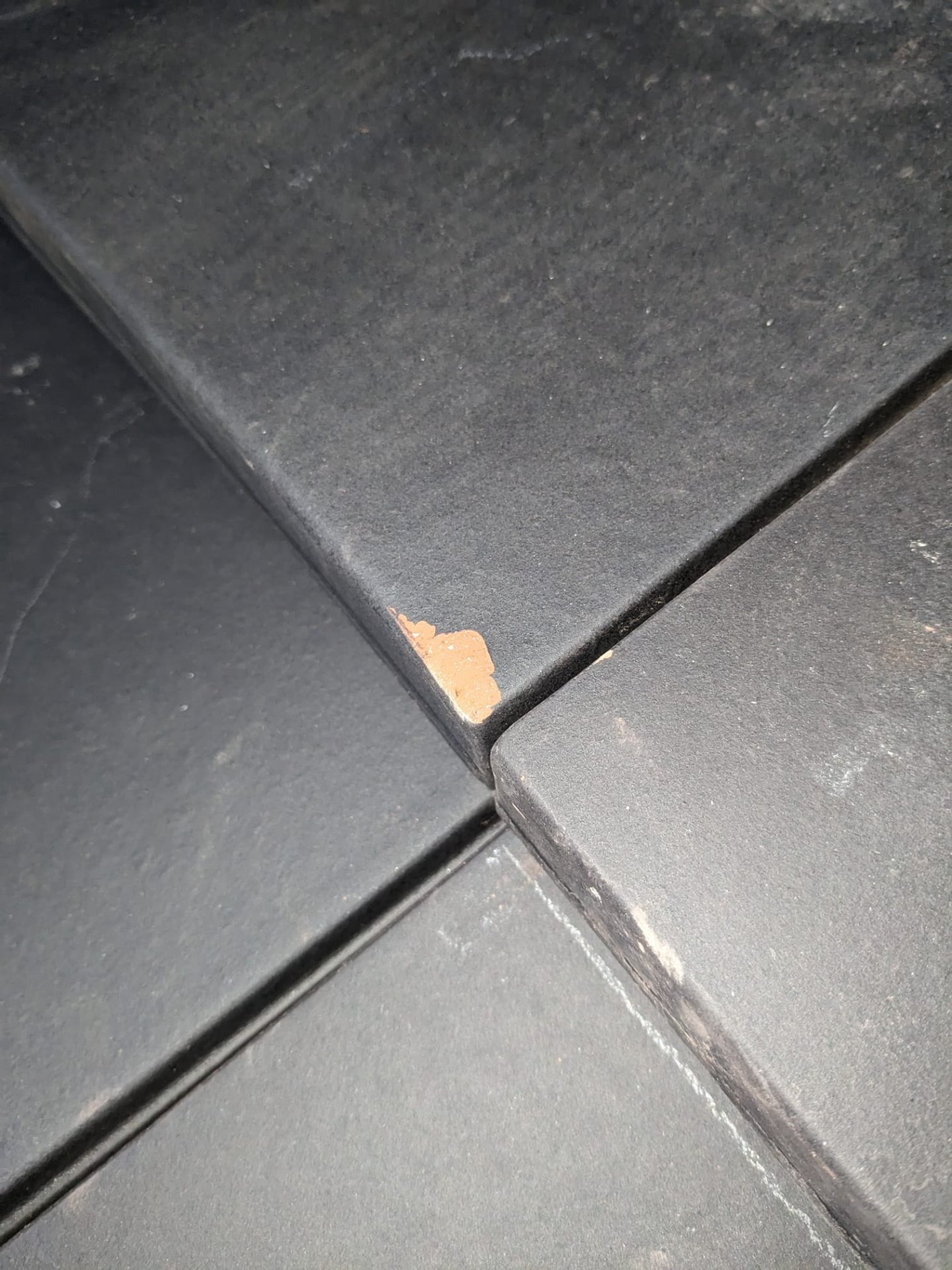

    Leider scheinen viele Sachen nicht ganz so schön gemacht worden zu sein. Zb über 120 abgeplatzte Ziegel und dass diese dann teilweise mit falscher Farbe bepinselt wurden und jetzt glänzen finde ich gar nicht schön.
    Ja vorne dürften ca 3 cm und hinten ca 8-9cm fehlen.
    Richtig, der First macht einen Bogen und ist etwas schief geraten. Ich vermute man kam mit der Wandleiste nicht so genau hin und das Firstband hat auf der Blechseite raus geguckt. Die Walmkappe liegt auf jeden Fall auch nicht richtig. Vermutlich weil sie auf der einen Seite eine zusätzliche Ziegelreihe hat an den anderen beiden Seiten nicht. Der First liegt deutlich zu sehen tiefer als die beiden Grate die in der Kappe landen.

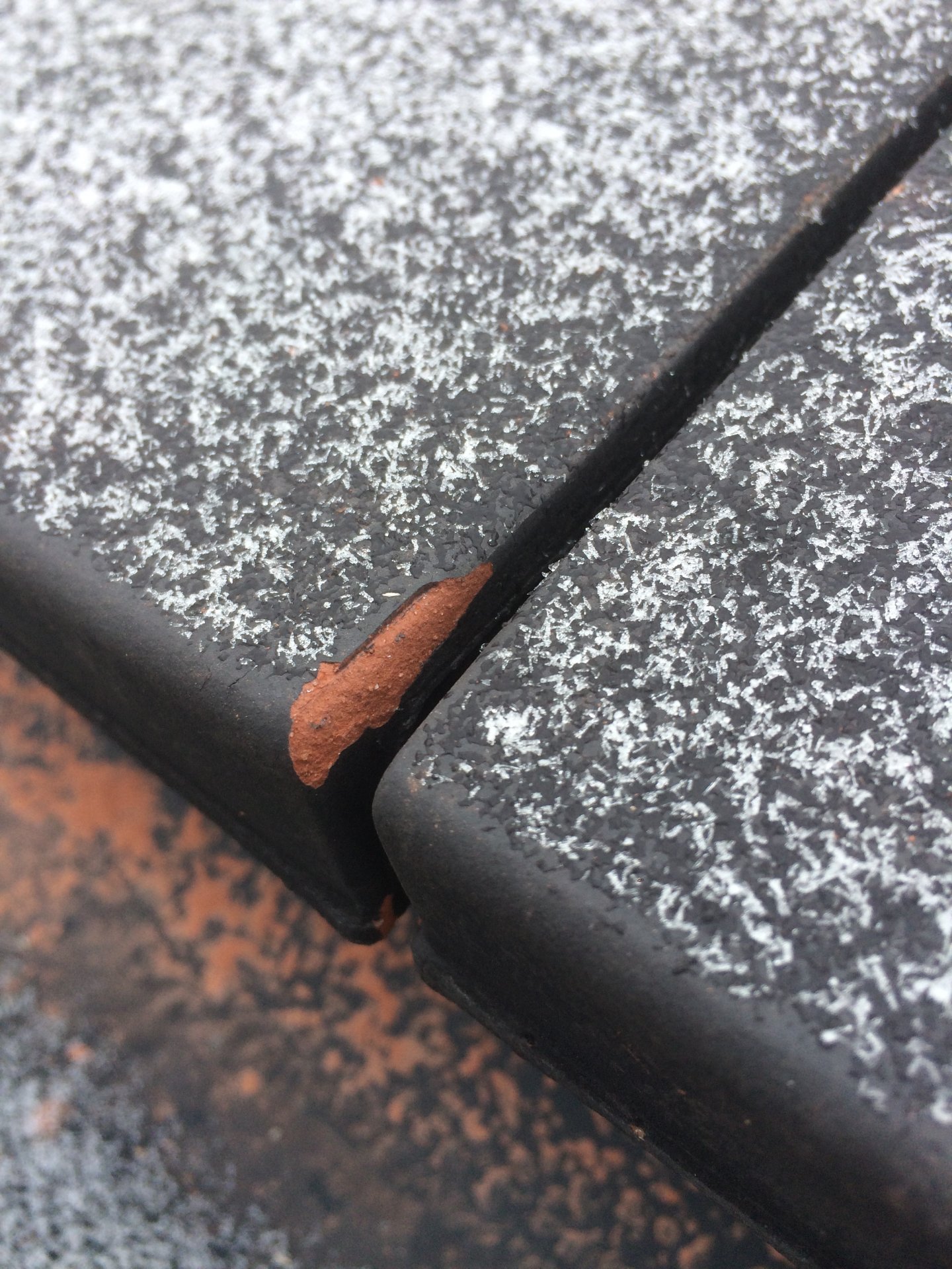

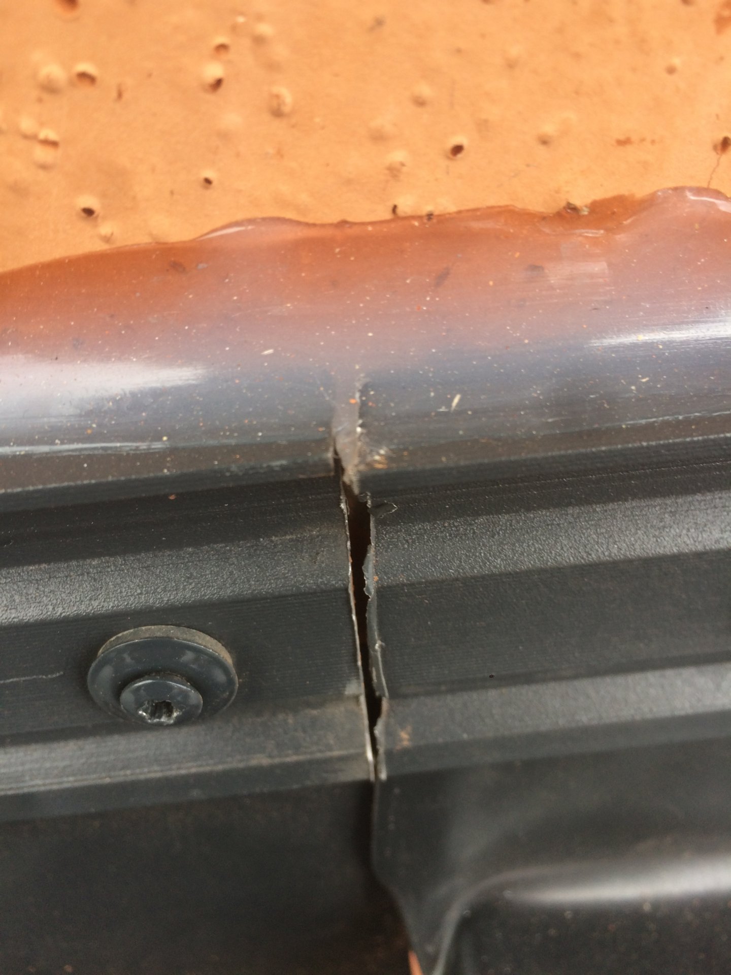

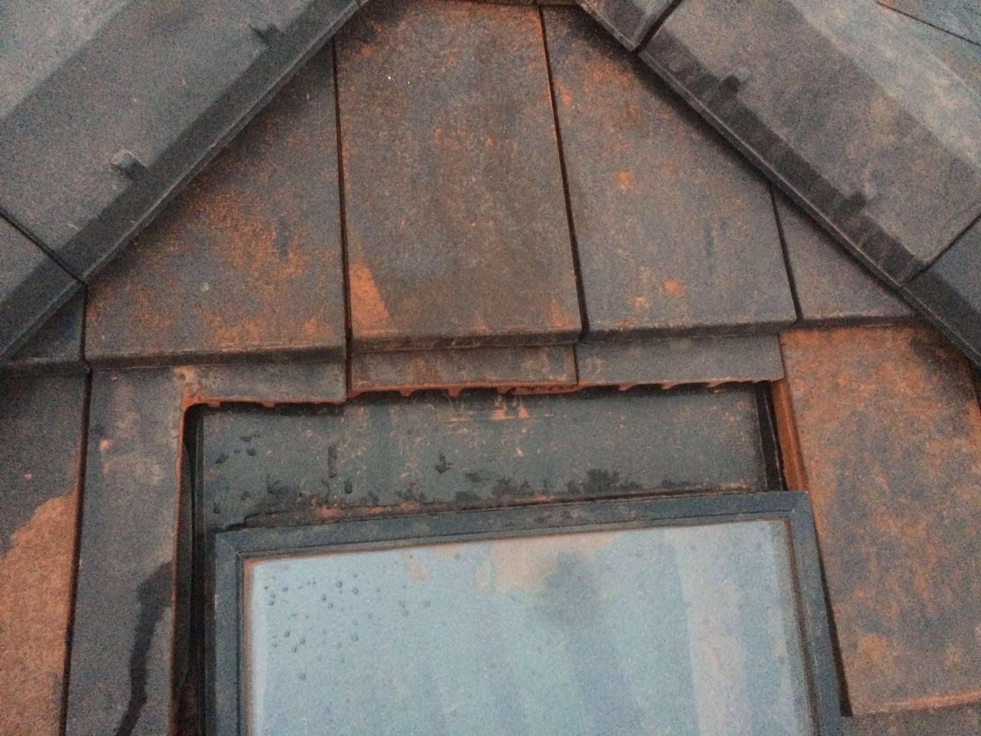

    Ja du liegst richtig, man will die Sache nicht korrigieren. Auch andere Kleinigkeiten nicht. Wenn es überhaupt ein anderer machen würde, dann wäre das sicherlich auch nicht günstig denke ich. Was würdest du den sagen, kann man den hier ungefähr vom Preis runter gehen?

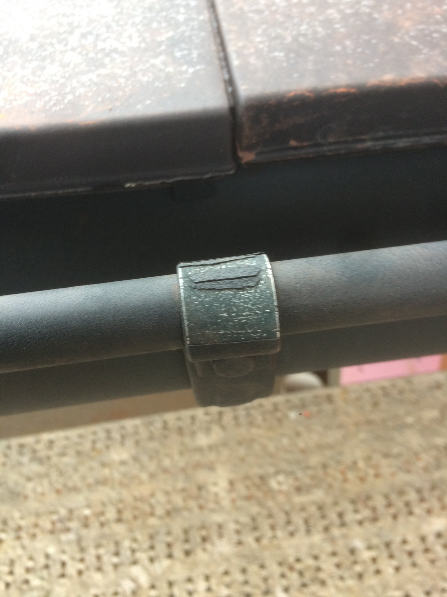

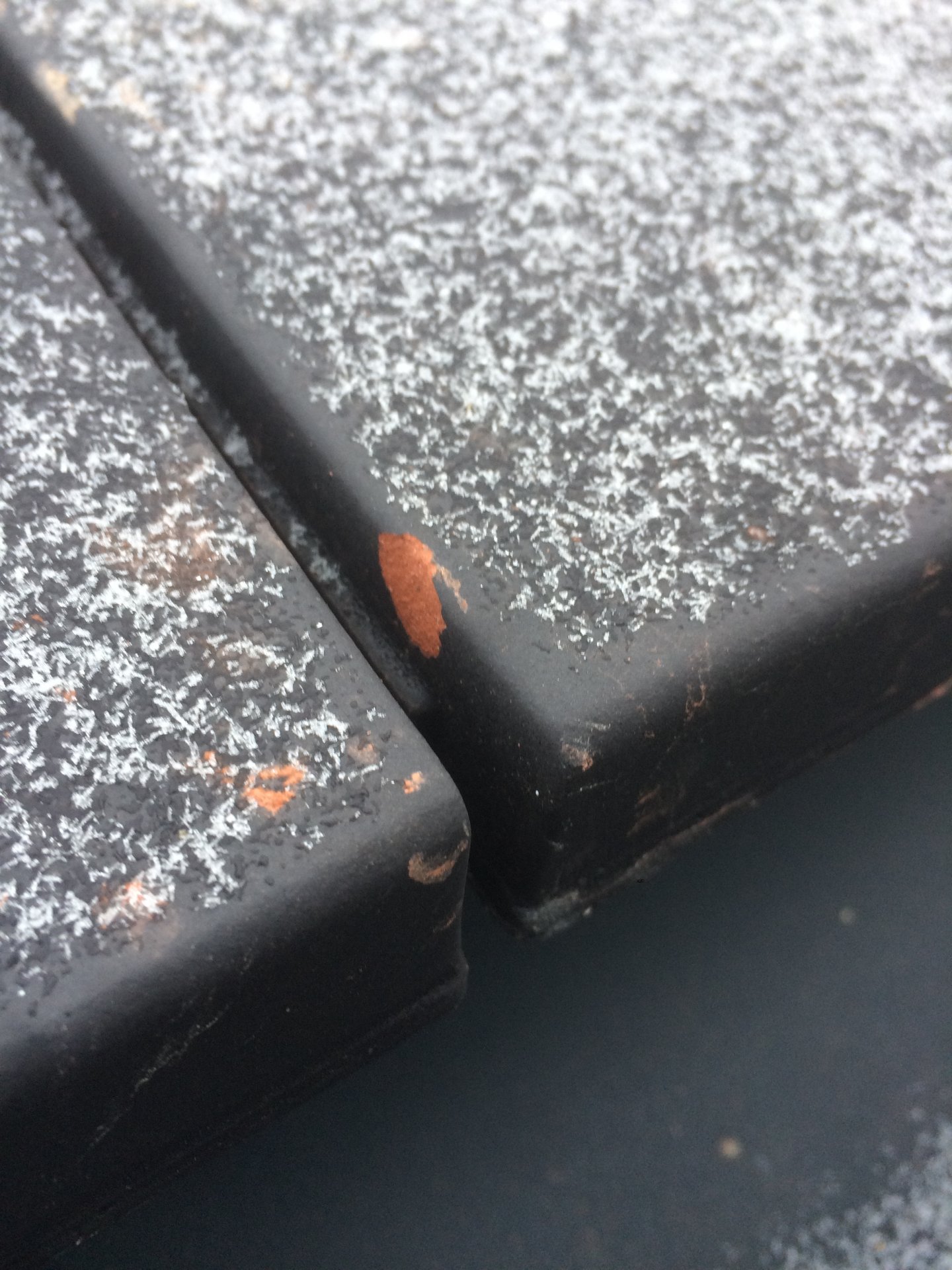

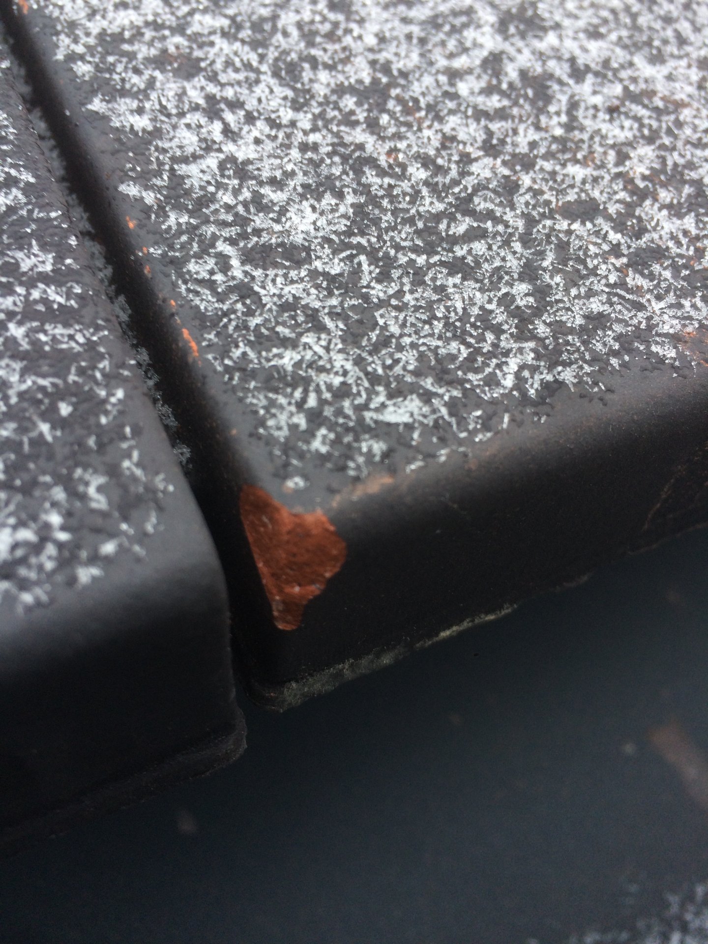

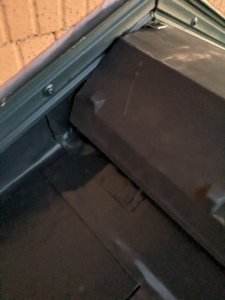

    Es sind ja noch ein paar andere Sachen die uns nicht gefallen. Abgeplatzte Ziegel, Schief und zu kurz geschnitten am Fenster Hauptdach, falsche Farbe benutzt, ein Grat zu hoch vom Ziegel stehend, ein Grat berührt fast die Rinne, blödes Blech statt der vorgesehen Dachspitze, im Dachstuhl drei mal zu kurz geschnitten, Lochblech erfüllt nicht den Zweck, ….
    Anbei ein paar Beispiel Bilder F862550C-10BA-416C-8968-87D32993FD8A.jpeg 8A81A271-19A1-43BC-B7E8-F27D27046CE6.jpeg FD08CF81-F143-41F5-8297-B4B62F7B1C5E.jpeg 53654894-6C2D-44E0-AA41-43BFF3CE4214.jpeg A4A01419-1819-4DB5-82E8-8BE58DA74DA8.jpeg 88B76F5C-77D2-467A-A9B3-49CDEC50E801.jpeg 4854DA76-91E3-4F46-9A13-946C6274C520.jpeg 7B53D7A7-4276-46D4-A549-965218CAFB4F.jpeg

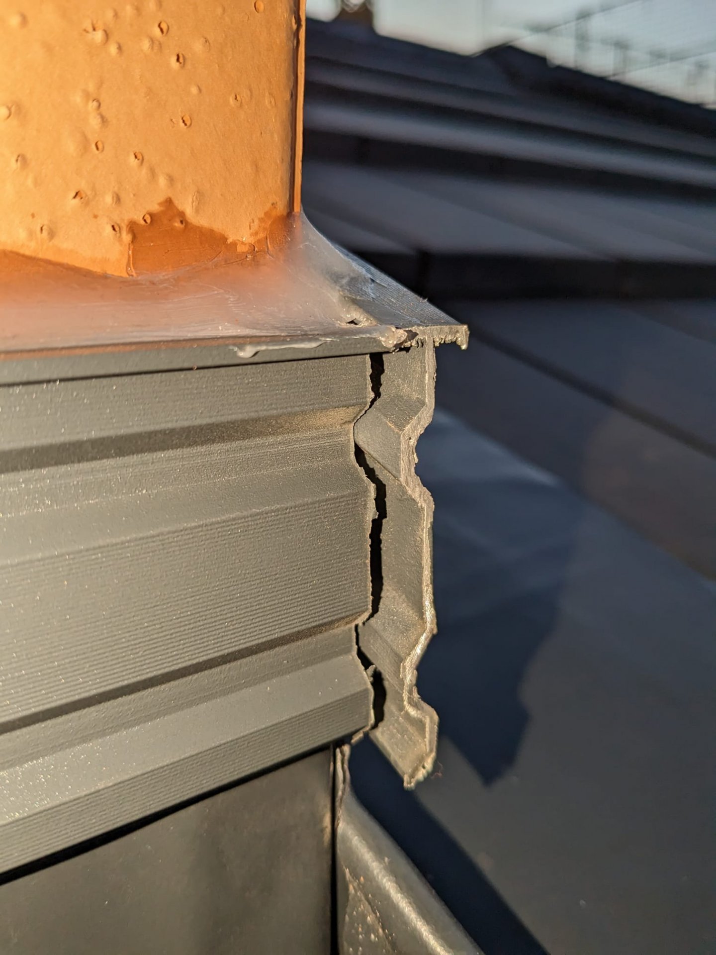

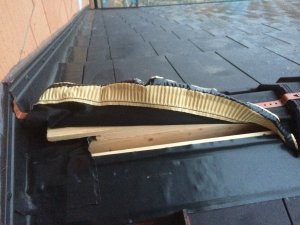

    28C935C6-8C32-4846-BC29-4B3758C5F261.jpeg 4E563082-6B8F-4244-9EB5-427BBD4FA96A.jpeg 580CB8D3-2EAE-4D57-90F3-AB4419020753.jpeg C2A67093-BE41-4D71-8909-5629A071C754.jpeg 2CEFBA2D-7A1F-4614-B444-43B31A927693.jpeg 5B38534F-F95B-4031-81E5-ED6379BA8729.jpeg D896CCA5-8891-47B2-9DD5-04E9B6DE2445.jpeg CEC5DE12-DA02-4CC5-869B-1B34B11AC3C3.jpeg

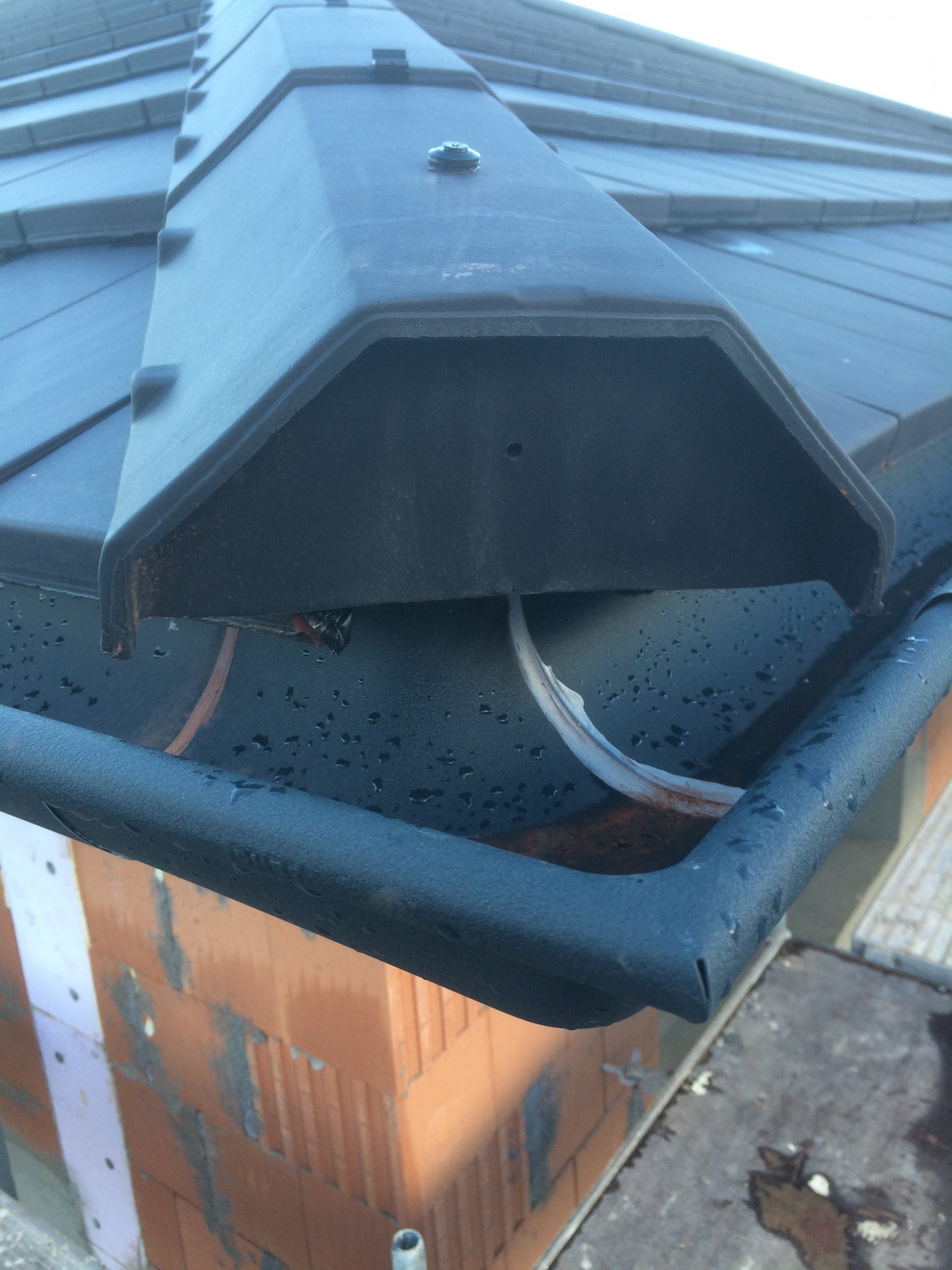

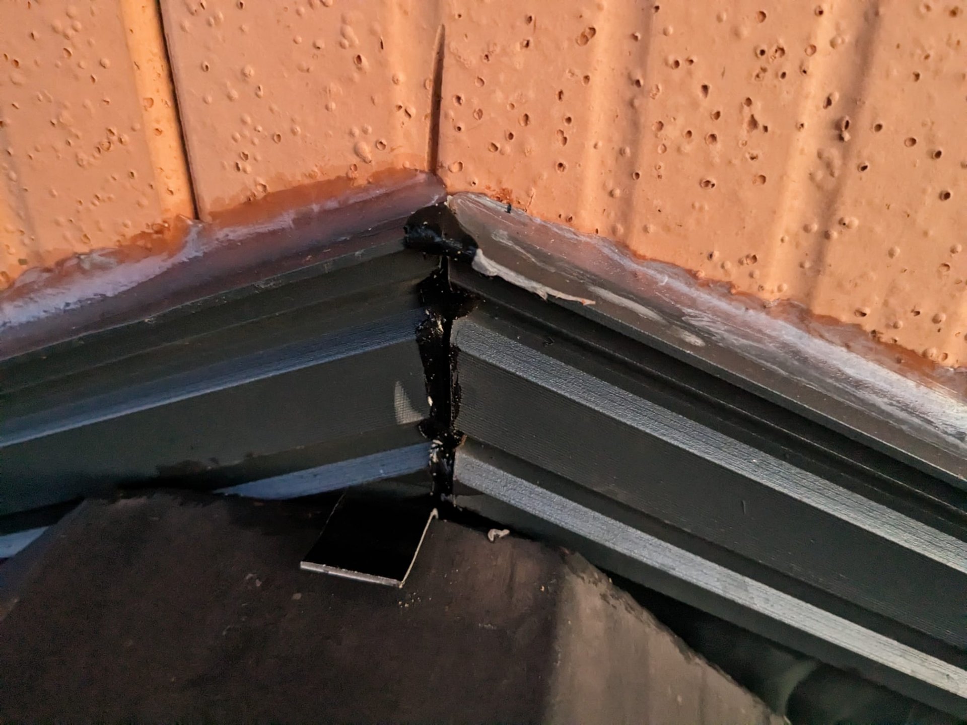

    Blei statt Walmkappe , manchmal geht es nicht anders, kleinere Abplatzungen die von unten nicht gesehen werden können, sind zu akzeptieren, jedoch sieht das nicht nach kleineren aus ( nacharbeiten oder austauschen ) wo man unter dem Grat die Dachlatten sieht, muss das Gratband angedückt werden , das Loch am Gratanfang/ Dachrinne muss geschlossen werden ( wegen Vögel etc.) Das flache Ziegel mal etwas abstehen kann passieren, an dem Dachfenster müssen die Dachziegel mindestens je nach Dachneigung 10 cm über das Blech vom Eindeckrahmen liegen, aber auch Luft zum Rahmen haben (sieht aus als hätte man gemessen und die Überdeckung der Dachziegel untereinander vergessen zu berücksichtigen). An der Wand mit der Aluminiumschiene und Silikon, kommt da noch Putz drauf oder es ist da angedacht, Silikon an sich ist so keine dauerhafte Lösung insbesondere an dem Rohmauerwerk.
    Ob es fachlich alles trotzdem in Ordnung ist ( Über und Unterdeckung eingehalten) kann nur vor Ort geprüft werden )
    Optisch ist es meiner Meinung nach nicht gut ausgeführt . Einen Preis für die Mängel festzulegen ist äusserst schwer weil man schaut sich das gut 30/40 Jahre mindestens an , aber mehr als eine kleinen 4 Stelligen Betrag wird man sicher nicht durchgekommen , irgendwas unter 1000euro würde ich nicht akzeptieren.
    Die Stellen an der Schiene sollten auch wenigstens mit Silikon versiegelt werden.

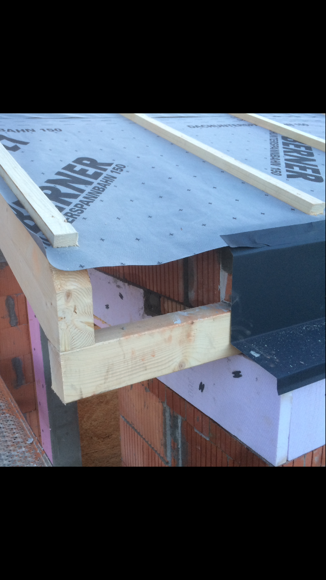

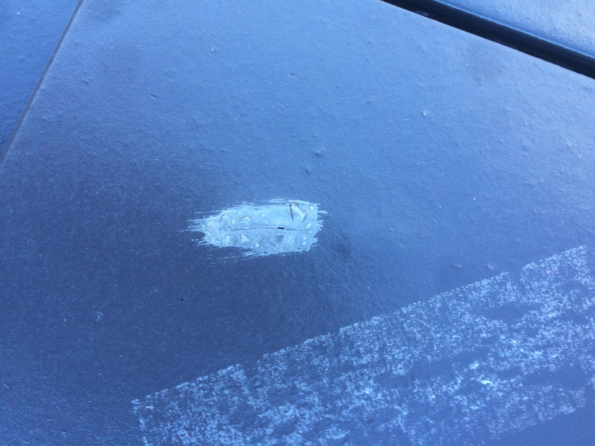

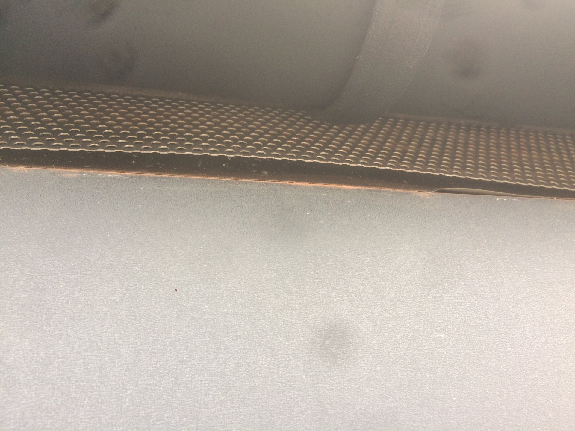

    Eine Frage zu dem selbstklebendem Blei. Nach dem ersten Regen haben sich an der Kante des Bleis weiße Flecken gebildet. Was könnte das sein?
    Ein Traufblech stand im Angebot. Es wurde aber nur ein Tropfblech mit schwarzem Lochblech dran verbaut.
    Was könnte der Grund gewesen sein?
    Was bedeutet parallel zum First? Das verstehe ich nicht.
    Ja der First macht einen Bogen Richtung Blei. Vielleicht weil die Kappe nicht gut sitzt? Vielleicht weil sonst das Firstband raus geguckt hätte? Oder warum ist das so?
