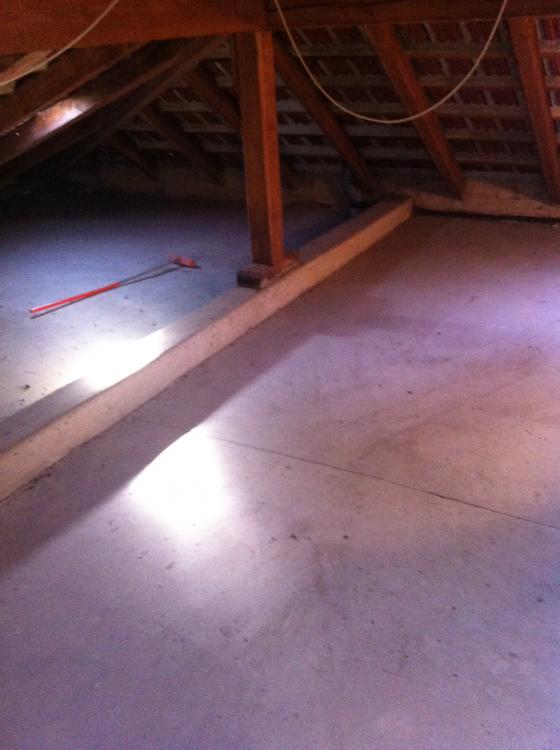

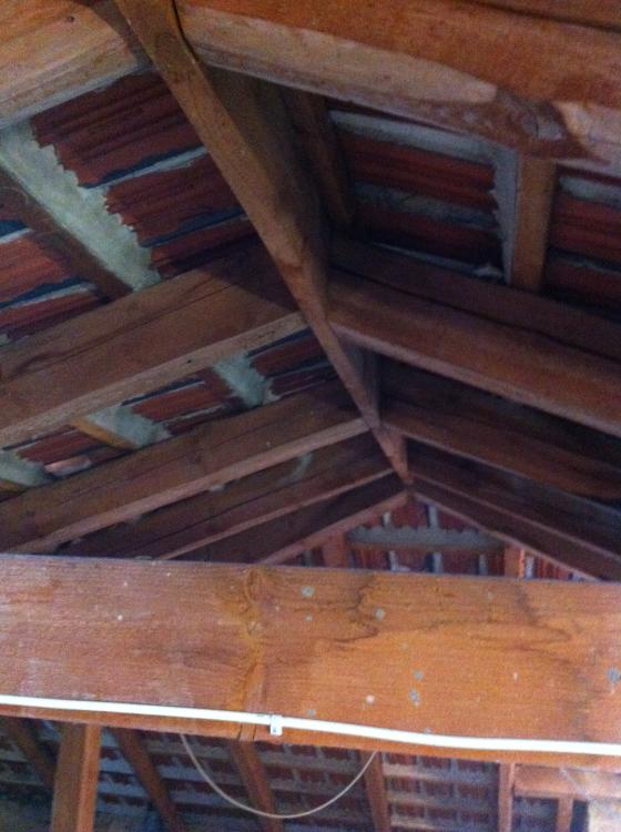

    Hallo liebe Forenmitglieder,
    da ich neu im Forum bin, möchte ich mich erst kurz vorstellen:
    Wohnhaft in Hameln (38J), habe ich mich letzte Woche zum Kauf eines EFH (nach 1 jähriger Suche) entschieden.
    Wir (meine Partnerin und ich) sind sehr glücklich, das Haus für einen fairen Preis in schöner Lage bekommen zu haben.
    Mein Plan:
    Ich habe vor, umfangreich zu renovieren.
    Das Haus hat ein Walmdach, ich habe vor, die Zwischendecke zu entfernen und Dachfenster einbauen zu lassen, da ich viel Licht haben möchte.
    Kann jemand auf den Fotos erkennen, ob es bei diesem Dach Längsbalken gibt, oder trägt sich das Dach über die Seiten und vertikalen Balken, die auf tragende Wände abstützen ?
    Danke und liebe Grüße
    Peter

    Wenn die Zwischendecke raus ist, was dann? Und was meinst du mit längst Balken? Irgendwo muss der Fußboden auf Bild 2 ja liegen oder? Deine Decke im EG wird ja auch nicht schweben, oder?

    im first liegender dachstuhl ohne vernüftige firstpfette mit unterstützung, (es scheint nur eine richtbohle eingebaut)-- vorsicht mit dem rumschnippeln, deckenbalken erhalten zugkräfte aus der normalkraft in den sparren und pfostenlasten aus den mittelpfetten (warum sonst wohl die ellenlange verteilschwelle drin liegt ?)

    was da drinn ist, ist keine firstpfette sondern eine richtbohle.
    frage: ist das ein fertighaus von wolf oder okal?
    mach mal ein bild vom sparrenfusspunkt und vom anfallspunkt des gratsparrens.

    gunther, das ist so eine merkwürdene Mischung aus Sparren- und Pfettendach. Aber das Dach kriegt man immer "irgendwie" in den Griff.
    Mit macht die Decke viel mehr Kummer.
    Was ist das? Beton? Holz?
    Einzig sinnvoller Rat: Einen Statiker vor Ort holen, der ermittelt, was wie geöffnet werden darf.

    deshalb hab ich ja von einem im first liegenden dachstuhl gesprochen.

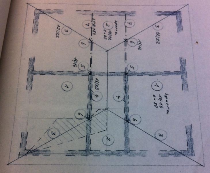

    ich war heute beim Bauamt und habe Einsicht in die Akte bekommen und bekomme die Kopien in den nächsten Tagen.
    Da die Dachkonstruktion für etwas Verwunderung sorgte, habe ich die Statik des Daches (Plan) photographiert.
    Wenn die Unterlagen vorliegen, geht es anschliessend zum Statiker, ich meine, dass das Dach nicht über Holzbalken verfügt.

    Der Plan noch

    aber irgendwas an decke muss da drinn sein. wo soll denn sonst deine decke die du von unten siehst dranhängen.

    Guten Morgen, kurzer Zwischenstand.
    Ich habe mittlerweile die Statikunterlagen und war damit beim Statiker.
    Die Zwischendecke ist eine 18 cm (!!!) dicke Stahlbetondecke, damit hat sich der Fall erledigt.
    Interessant war auch, das man bestimmte 11,5 cm Wände nicht einfach so entfernen darf, da sie für die Aussteifung zuständig sein können.
    Also kann ich den Ratschlag der Forenmitglieder nur sehr weitergeben: Immer einen Statiker ansprechen, bevor etwas verändert wird. Das kostet viel weniger, als man denkt und ist einfach auch mal interessant, Dinge darüber zu erfahren.
