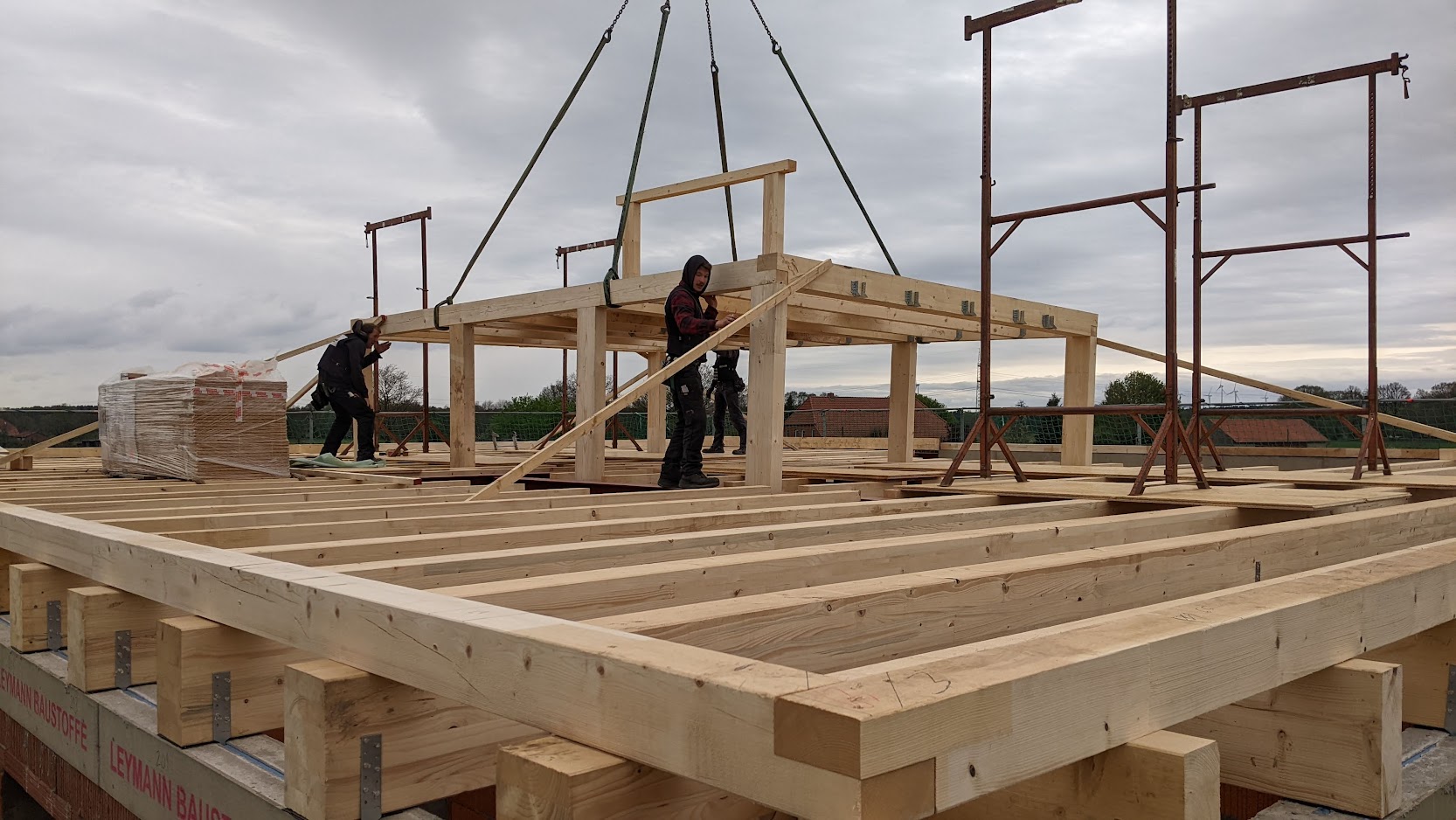

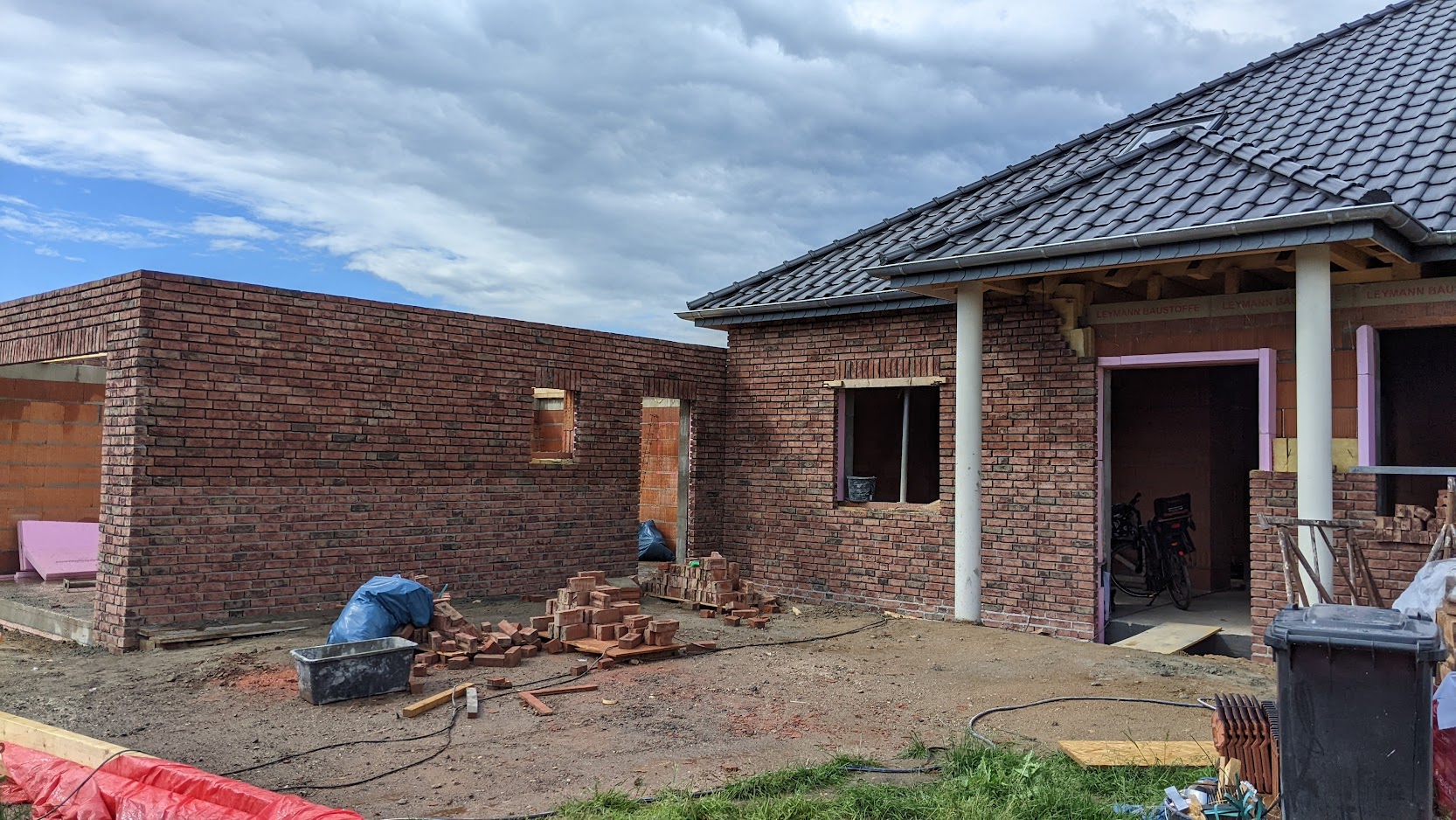

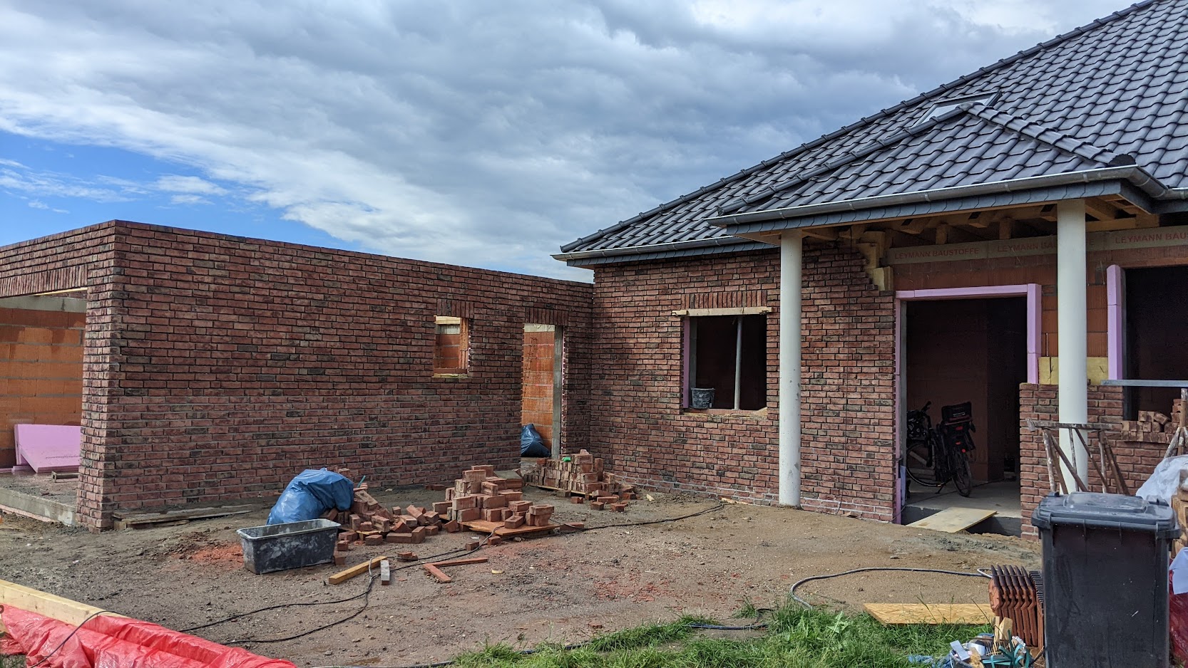

    Hallo, ich habe einen Neubau bei dem auch das Walmdach komplett ausgebaut werden soll. Es handelt es sich um eine Holzbalkendecke. Im EG wurde bereits innerhalb der Räume die Luftdichtigkeit hergestellt mittels ISOVER Dampfbremse. In den 24er Sparren liegt 22er Dämmung. Auf den Sparren im Walmdach liegt vollflächig OSB Boden. Stöße nicht verklebt etc. Das komplette Dach soll später Wohnraum und beheizt werden. Auf den OSB Boden kommt noch ein kompletter Estrich Aufbau mit Fußbodenheizung etc. - Nun ist es ja so, dass der Inhalt der Zwischendecke (Dämmung) sich zwischen 2 Luftdichten Ebene befindet. Unter dem Dachüberstand kommt wie häufig üblich ein Gesimkasten, derzeit sieht man noch die Dämmung von der Zwischenwolle. Wie verhält es sich mit der Luftfeuchtigkeit? Diese kann dann ja vom Dachüberstand in die Zwischendecke wandern. Oder stellt das kein Problem dar, da es wieder trocknet? Auf den beiden Bildern sieht man ja den Aufbau des Daches. Bzw. beim Vordach, dass nur der Gesimskasten den Zugang zur Zwischendecke mit der Glaswolle verschließen wird.
