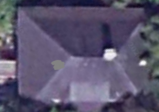

    Hallo Wissende,
    wir haben einen Altbau im Besitz der Familie aus dem Jahr 1930, mit Grundstruktur Vollziegel und einem Dach in Leichtbauweise. Am gesamten Haus wurde die letzten 30 Jahre nichts gemacht und höchstens Schäden kaschiert.
    Aktuell sind auf dem Dach zwei Schichten Bitumenschindeln verlegt, die nicht besonders dicht sind. Beim letzten Sturm sind nun einige davon davongeflogen, wodurch wir jetzt früher als erhofft vor der Frage stehen, entweder den Dachstuhl auszutauschen oder das Dach erstmal neu bedecken zu lassen und es in 10-20 Jahren neu anzufassen.
    Unsere Frage ist jedoch eine andere:
    Wir haben aktuell ein Walmdach, also vier einzelne Dachseiten + eine Kante an der Spitze. Wir würden gerne langfristig auf ein Satteldach umrüsten, um einerseits eine größere und bessere Fläche für Solarmodule zu bekommen (Südwest) und wegen einer besseren Aussicht nach Südosten + Nordwesten. Zuden halten wir diese einfache Dachform für langlebiger und einfacher zu reparieren, weil es weniger Kanten gibt, an denen Wind und damit Wasser eindringen kann.
    Wir dachten grundsätzlich an eine Vollverglasung des Giebels, bzw. einer großflächigen Verglasung mit Giebelaufbau aus Holz. Ob das technisch möglich ist, wissen wir aber noch nicht.
    Ein Dachdecker/Zimmerer hat uns jetzt jedoch von einem Satteldach abgeraten, weil wir aus seiner Sicht sonst die Giebel aufmauern und neu verputzen müssten und das Haus von der Grundfläche für einen Walm ausgerichtet sei.
    Das verstehen wir nicht ganz, weil es ja einige quadratische Häuser mit Satteldach gibt.
    Wie seht ihr das? Gibt es bauliche Gründe, die ein Satteldach ausschließen? Gibt es vielleicht andere sinnvolle Dachformen, die wir uns bei einer praktisch quadratischen Bauform ansehen sollten?

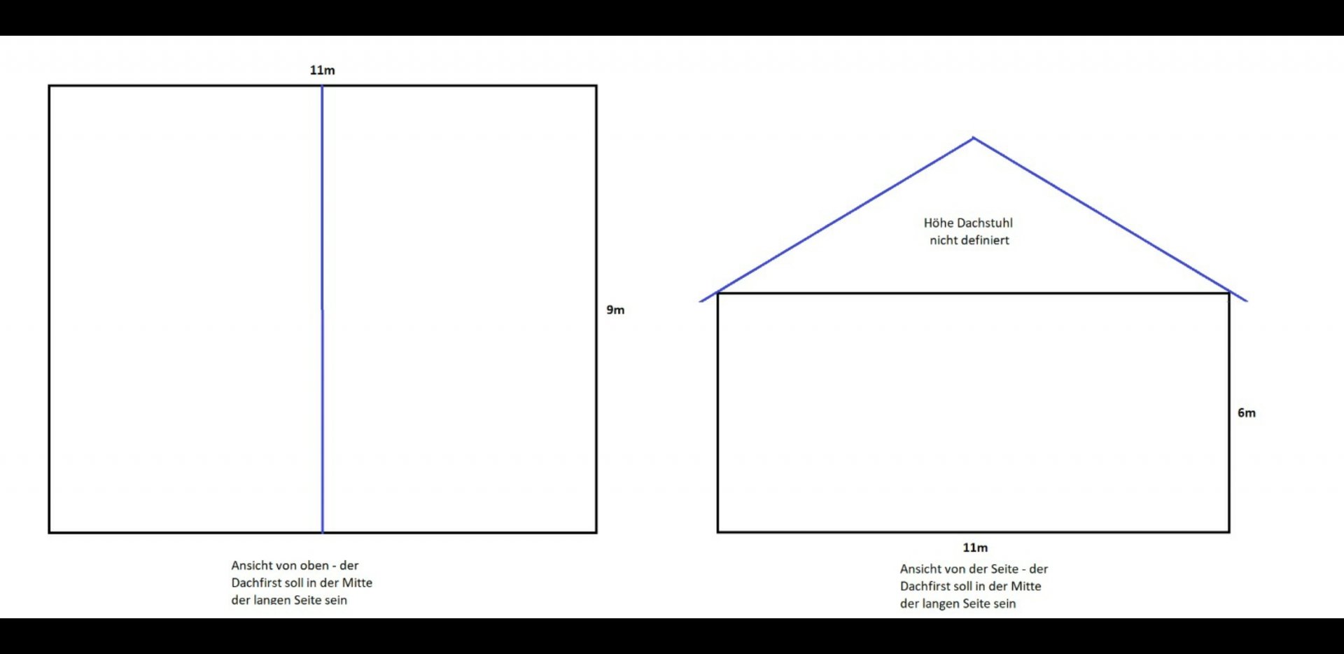

    Kann es sein, dass es hier nicht der O-Ton ist, sondern er sich hg auf Statik etc beruft? Denn, wie es scheint, wollt Ihr in Gänze den First querlegen.
    Und da sehe ich tatsächlich statisch eine Herausforderung, wenn die tragenden Wände im EG dann fehlen werden bzw die jetzt vorhandenen tragenden Wände wären wohl nicht das Problem, aber die dann fehlenden tragenden Wände für die Firstdrehung.

    Grundsätzlich ist Vieles möglich. Den First in Richtung der kurzen Hausseite laufen zu lassen, ist aber mindestens unüblich. Der Aufwand für den Dachstuhl und dessen Auflager ist deutlich höher als bei einem First, der parallel zur langen Seite ausgerichtet ist. Die Nutzbarkeit des Dachgeschosses ist wegen der längeren Schrägen regelmäßig auch eingeschränkter.
    Ob eine Veränderung der Dachform tatsächlich Vorteile für die PV bringt, wäre auch noch zu prüfen.
    Den Wunsch nach einer besseren Aussicht kann ich verstehen, nach der ersten Kostenschätzung werdet ihr aber vermutlich feststellen, dass ein paar schöne Ansichtskarten vielleicht gar nicht die schlechteste Alternative sind ...

    Der O-Ton war im Bezug auf die Kostenschätzung: "( würde ich aber keinesfalls als Satteldach ausführen, da Sie sonst die Giebel aufmauern und neu verputzen müssen. Außerdem ist das Haus von der Grundfläche für einen Walm ausgerichtet…! )"
    Es könnte natürlich trotzdem sein, dass er sich auf die Statik beruft.
    Dass unser Wunsch unüblich ist, wissen wir. Aber alleine wegen der Abstandsflächen ist leider kein First über die lange Seite möglich, weil der Giebel hier ja mitzählt.
    Müsste es bei einem Walmdach nicht statisch so sein, dass alle Wände drumherum tragen? Einen Giebel haben wir aktuell ja nicht. Habe ich einen Denkfehler zu glauben, dass die Kräfteverteilung bei einem Satteldach sehr ähnlich ausfallen würde, egal ob die lange oder kurze Seite einen Giebel bekommt? Oder wollt ihr damit eher ausdrücken, dass ein Satteldach bei bisherigem Walmdach generell nicht möglich, bzw. sehr teuer ist?
