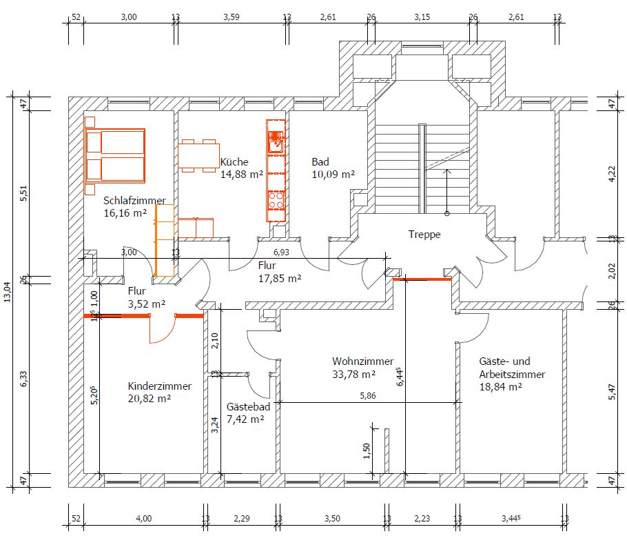

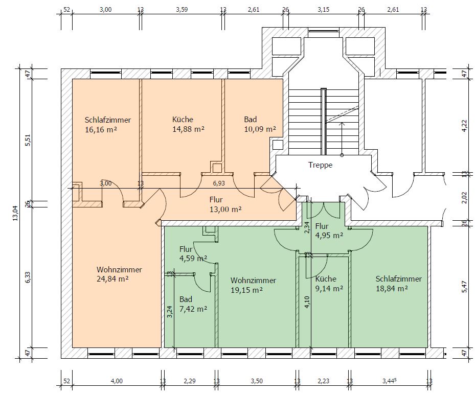

  9. #9 JDWLeipzig, 10.11.2022
    JDWLeipzig
    JDWLeipzig
    10.11.2022
    Die Frage hier stellen hat sich schon mal gelohnt, vielen Dank!
    Es gibt eine WEG, tragende Wände gehören mir nicht. Weitere Informationen muss ich mir noch zusammensuchen.
    Das Haus ist übrigens Gebäudeklasse 5 und steht unter Denkmalschutz.
    Zur info noch 2 Grundrisse von Bestand und Entwurf. (3. Wohnung auf der Etage ist nicht dargestellt, da sie mir nicht gehört.)
    Bestand:
    Entwurf:
