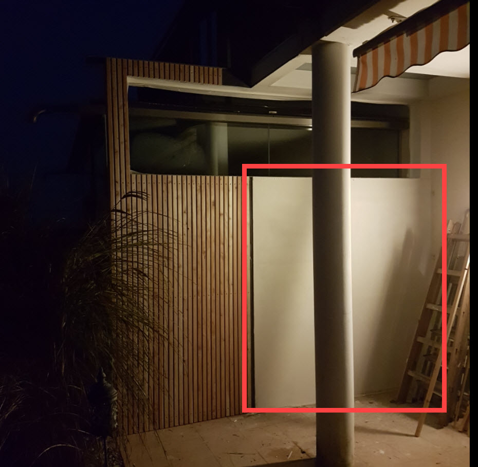

    Hallo liebes Forum,
    ich bin etwas verzweifelt, da unsere Trockenbauer in der Umgebung alle mit meiner "kleinen" Baustelle nichts zu tun haben wollen - daher bitte ich mal hier um Hilfe wie folgender Fall am besten zu sanieren ist:
    Wir haben ein Haus gekauft, wo die Vorbesitzer im Außenbereich (überdacht) eine Holzriegelwand mit Knauf Aquapanel Cement Outdoor Platten verkleidet haben - die Fläche ist relativ klein (ca. 2 mal 2 m) - siehe hier am Foto der rechte untere Teil. Die Stöße der Platten (in Summe sind es 3 Platten, die auf dieser Fläche verarbeitet wurden) wurden leider nicht mit einem Gitter oder ähnlichen verspachtelt, sondern es wurde die gesamte Fläche einfach mit Knauf Aquapanel Spachtel verspachtelt und anschließend weiß gestrichen.
    Jetzt haben wir natürlich dort wo die Platten aufeinanderliegen Risse bekommen und genau um deren Sanierung geht es nun - mir wurden von verschiedenen "Experten" 2 Möglichkeiten zur Sanierung gegeben...
    1) entweder man kratzt die bestehenden Fugen aus und legt dort ein Fugenband rein und verspachtelt dann alles wieder
    oder
    2) nachdem es sich um eine kleine Fläche handelt, zieht man einfach über die gesamte Fläche ein Putzgitter und verspachtelt dieses zb mit einer normalen Klebespachtelmasse und dann wieder weiß drübermalen
    Welche Variante findet ihr am sinnvollsten bzw. sind diese überhaupt sinnvoll? Wie gesagt, ich möchte gerne eine Wand haben, wo dauerhaft keine Risse mehr entstehen...
    Vielen Dank an alle die sich Zeit nehmen, mir eine Rückmeldung zu geben.
    Danke und lg
    Lukas

    Woher kommen die Risse und wie ist die Unterkonstruktion ?
    Direkt auf die Riegel geschraubt, dann wundert es mich nicht, dass es reisst.

    Aqupanel Outdoor MÜSSEN mit Fugenband gespachtelt werden, danach wird zusätzlich ein Gewebe VOLLFLÄCHIG eingespachtelt mit einer
    Materialstärke von 4-6 mm
    Pt. 2 ist soweit richtig, aber nicht mit irgendeiner Klebemasse, sondern mit dem Aquapanel Spachtel weiss

    Ja soweit ich weiß wurden die Platten direkt auf die holzriegel geschraubt.

    Hallo Alex,
    Danke für deine Antwort. Dh es sollten sowohl die Fugen nochmals ausgekratzt werden, das fugenband eingearbeitet werden sowie dann auch nochmals die ganze Wand mit einem Gitter und Aquapanel Spachtel weiss ausgespachtelt werden?
