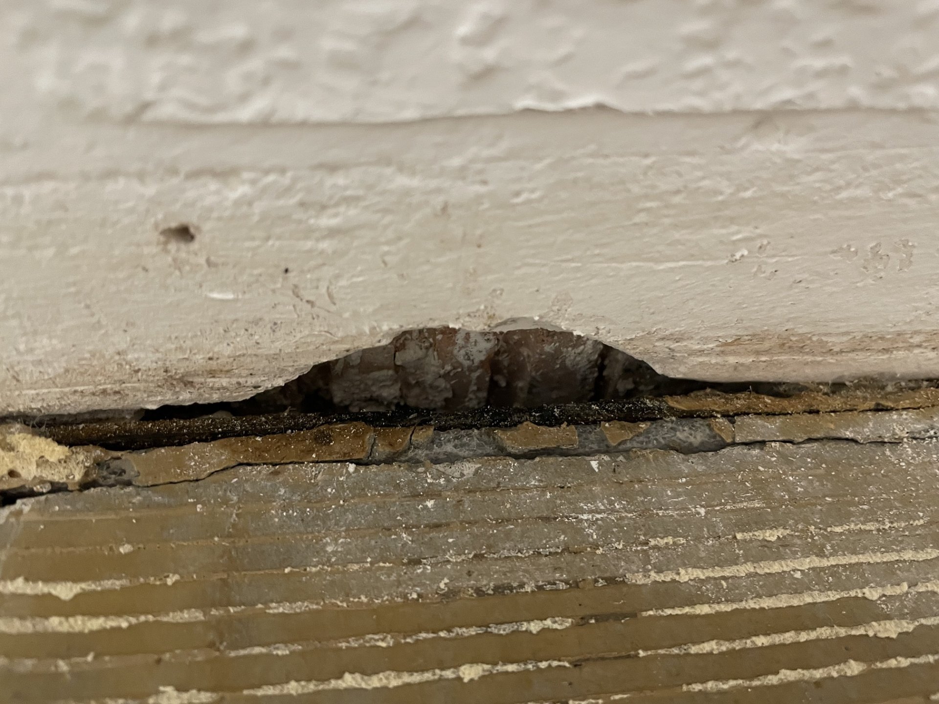

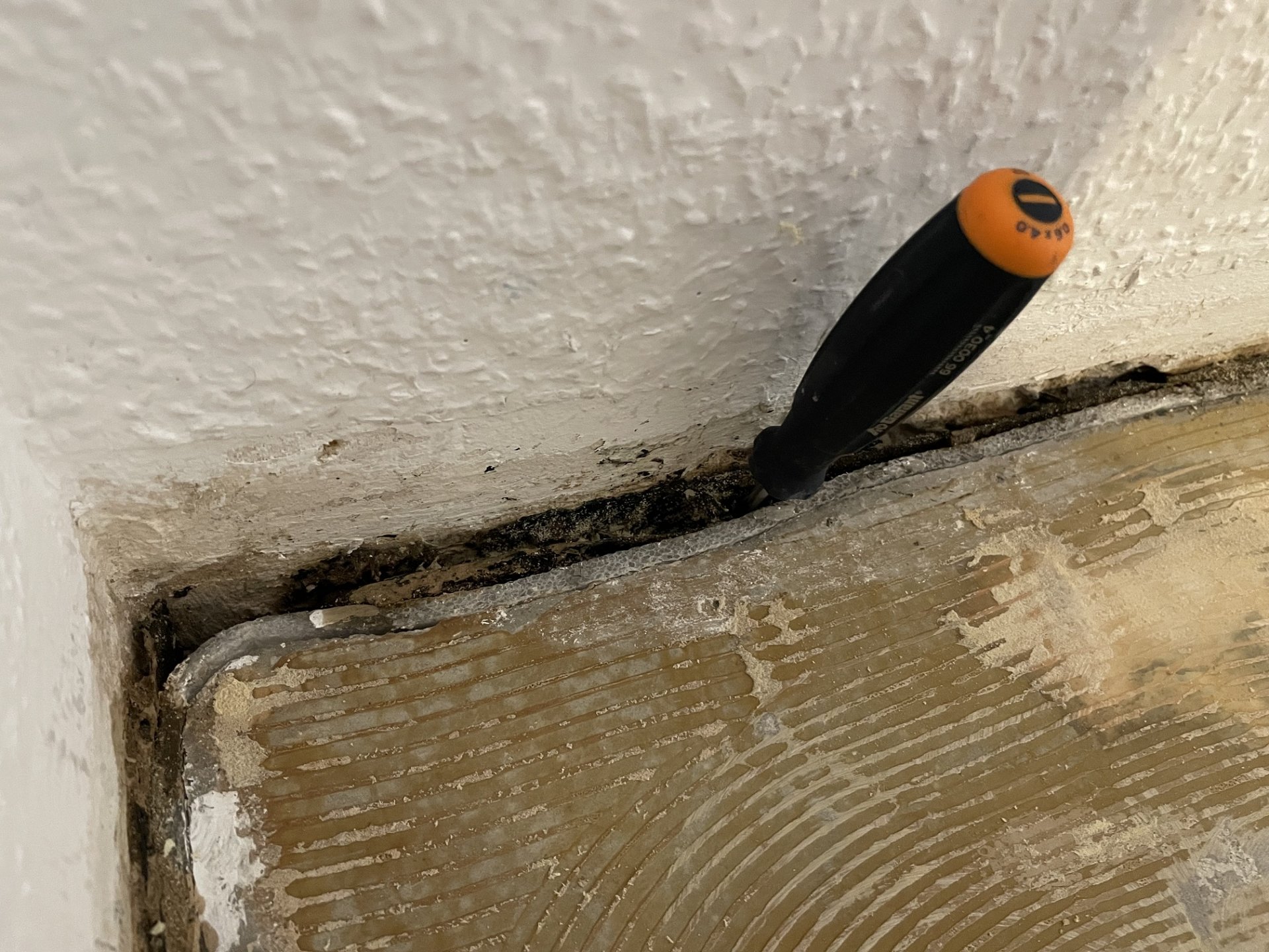

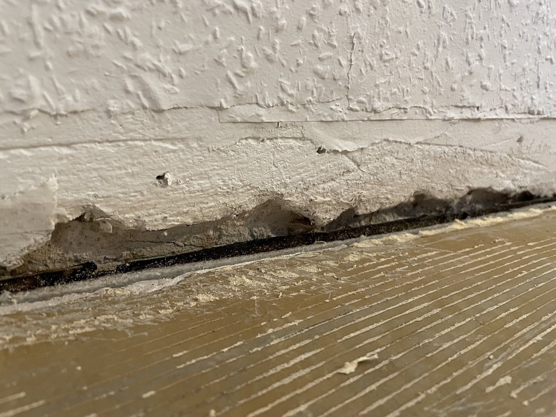

    Hallo und Guten Tag,
    folgender Sachverhalt zu dem ich zwar schon viel gelesen habe, auch hier im Forum,
    aber noch nicht speziell meine Fragestellung beantwortet wurde.
    Objektdaten:
    Erdgeschosswohnung in einen MFH ohne Keller und ohne Fußbodenheizung aus Baujahr 93/94.
    Ein wohl schwimmend verlegter Estrich ist vorhanden.
    Es soll auf eine Dampfbremsfolie und Trittschalldämmung ein Laminat verlegt werden.
    Fragestellung:
    Meine Frage bezieht sich auf den Wand-Boden-Anschluss bzw. die Fuge zwischen
    Estrich bzw. Boden und Wand.
    Hinter dem Randdämmstreifen, also zwischen diesem und der Wand sind relativ viele
    größere Lücken.
    Als das alte Laminat und die alten Fussbodenleisten entfernt wurden, rochen die
    Leisten aus MDF leicht modrig. Schimmel war aber augenscheinlich nicht vorhanden.
    Beim neuen Laminat möchte ich das verhindern. Die Dampfbremsfolie wird natürlich etwas an
    der Wand hochgezogen.
    Lohnt es sich aber dennoch bzw. ist es Stand der Technik die Lücken zwischen Estrich und Wand mit z.B. PU-Schaum auszufüllen, sodass hier keine Luft zirkulieren kann? (Würde das wirklich gerne so dicht wie möglich bekommen.)
    Macht es darüberhinaus Sinn die Dampfbremsfolie an der Wand hinter den Fussbodenleisten zu verkleben, sodass keine bzw. weniger Feuchtigkeit hochsteigen kann?
    Wenn ja, wie hinter den Leisten verkleben?
    Danke und ein gesundes neues Jahr wünsche ich noch!

    Wenn du Sorge hast, dass Feuchtigkeit unter dem Estrich ist und diese zur Auffeuchtung der hölzernen Sockelleiste und zur dortigen Schimmelpilzentstehung geführt hat, dann:
    Kratz die Randfuge des Estrichs sauber und hol dir im Baumarkt ein paar Kartuschen Silikon und füll die Fuge voll. Danach kannst du ohne Dampfsperre nur m it Trittschalldämmung das Laminat verlegen und neue Sockelleisten kleben.
    Hab ich auch schon so gemacht, dann ging mich die Nässe unter dem Estrich nix mehr an und der Modergeruch im Arbeitszimmer damals war auch weg.
