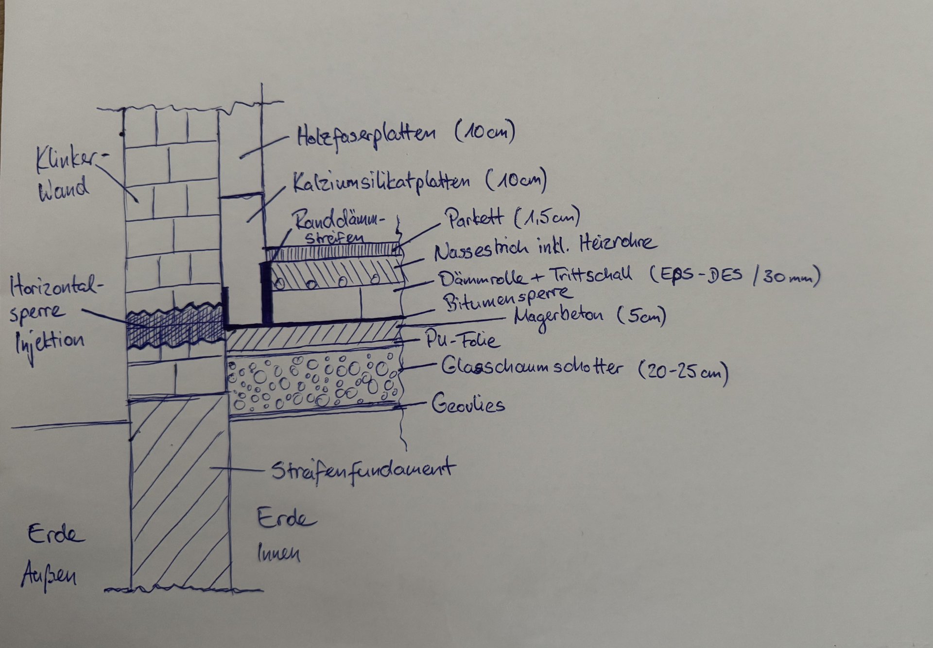

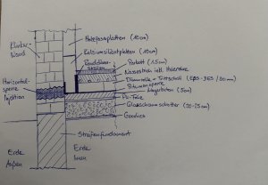

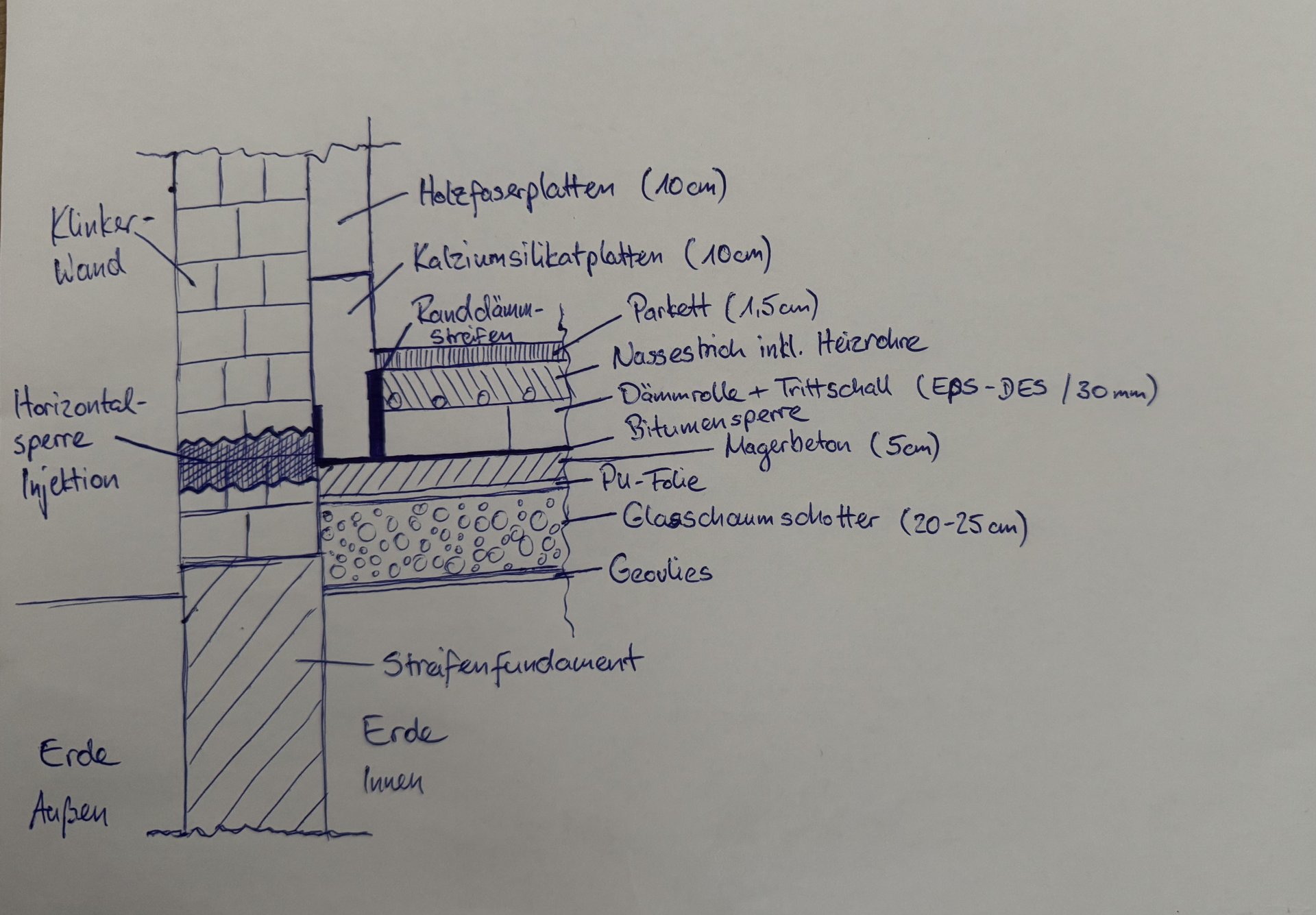

    Liebe Community,
    ich plane eine Altbausanierung eines 100 Jahre alten Bauernhauses und brauche Hilfe von Profis. Der Altbau ist Kellerlos und der jetzige Boden besteht aus Dielen und Balken welche direkt auf dem Erdreich liegen. Die Wände sind ohne Dämmung und von Innen verputzt. Die Fassade möchte ich erhalten da diese aus schönem Klinker besteht.
    Ich habe eine Zeichnung angelegt. Ich wäre sehr dankbar wenn Ihr mal ein Auge drauf werfen würdet und mir sagt was Ihr davon haltet. Besonders interessiert mich auch wie die Horizontalsperre per Injektion mit der Bitumensperrschicht im Boden miteinander verbaut werden können und auf welcher Höhe beide liegen sollten.
    Mit besten Grüßen
    Veni
