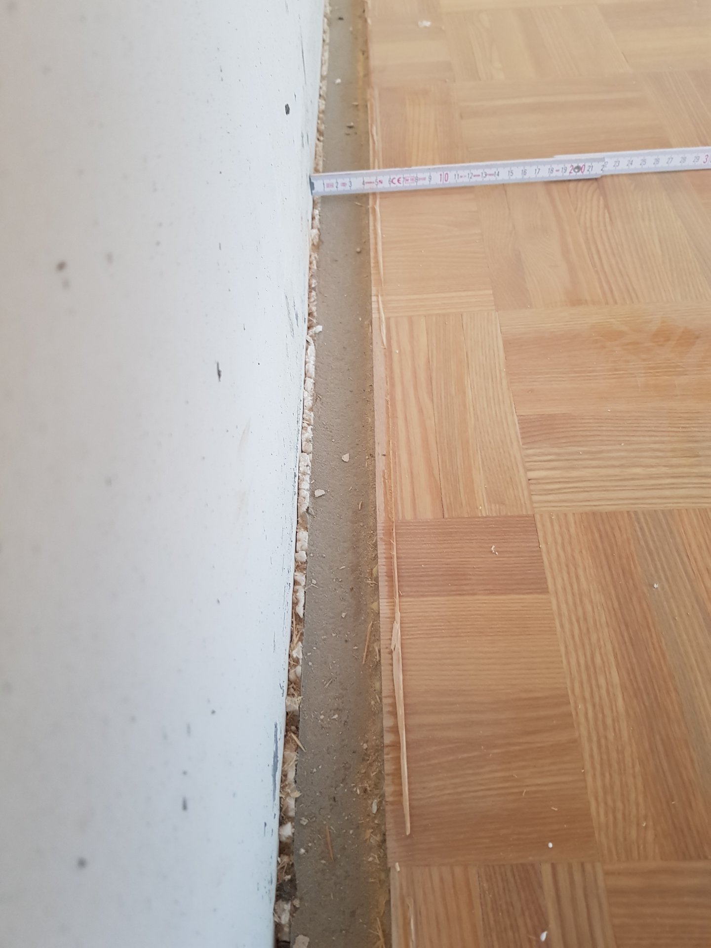

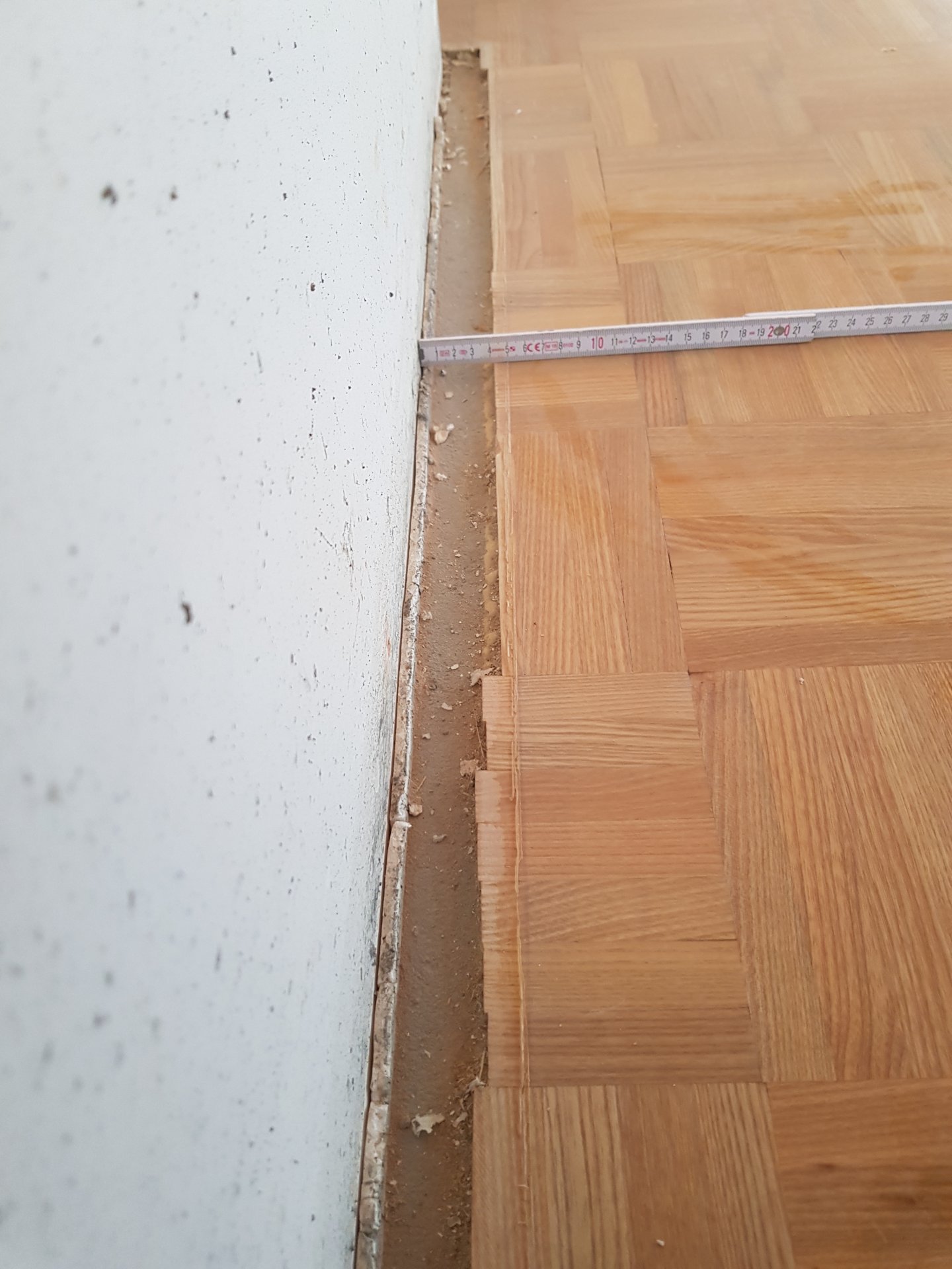

    Ich habe in einem Zimmer die Holzvertäfelung von der Wand entfernt. Die Wand darunter ist verputz und soll jetzt eigentlich nur tapeziert werden. Leider wurde das Parkett in dem Zimmer nur bis zur Holzvertäfelung gelegt, so daß mir jetzt etwa 4 - 5 cm Parkett bis zur Wand fehlen.
    Als Lösung ist mir bis jetzt das erneute Verkleiden der Wand oder der Versuch das Parkett in den Randbereichen irgendwie anzuflicken eingefallen. Es handelt sich um klassisches Stäbchenparkett und es werden keine großen optischen Ansprüche an den Raum gestellt (Schrank-/ Ankleidezimmer). Das Anstückeln des Parketts dürfte wegen des Verlegemusters schwierig bis unmöglich sein. Ich werde morgen mal ein Foto hier anhängen.
    Beim Aufdoppeln der Wand kamen mir zuerst Styropor kaschierte Verbundplatten in den Sinn.
    Ob das sinnvoll ist, weiß ich nicht. Die Wand ist eine Außenwand mit etwa 8 qm und Fenster bestehend aus 36er Poroton und mineralischem Außenputz.
    Als finalen Kompromiss könnte ich mir noch einen Kabelkanal als Sockelleiste vorstellen, der groß genug ist, um das fehlende Parkett zu verdecken, auch wenn ich keinen Bedarf für einen Kabelkanal an der Stelle habe.
    Über sonstige Ideen würde ich mich freuen.

    Hier die Bilder.
    Ich denke, wenn man mit einer Tauchsäge oder vorsichtig mit einem Multitool eine gerade Kante an das verlegte Parkett anarbeitet, lässt sich in den Spalt irgendetwas, das sich optisch integriert einkleben. Hinterher wird der Parkett sowieso neu versiegelt.

    Eins ist sicher du musst eine sauber Kante schaffen, bevor du jetzt mit allem weiter machst, das Franzige ist zu entfernen, sprich mit HKS/Tauchsäge bündig abschneiden mit Führungsschiene etc oder wenn keine Säge vorhanden, mit der Handoberfräße und Führungsholz als Anschlag, bündig Fräsen.. es gibt auch Mini Handkreisägen die nur 55mm tief c.a schneiden das geht auch, die sind sehr handlich, aber vorsicht die Sägeblätter müssen viele Zähne haben und scharf sein, weil du auch quer zur Faser schneidest.. Tipp vom mir: die Kanten mit Klebeband abkleben bevor du schneidest, dann franzen die Kanten nicht aus.. das Klebeband hindert die Fasern sich aufzustellen.
    Und danach ein passendes Holzleisten anpassen/einschneiden/verlegen, was dir optisch entspricht
    Aber mach erstmal deine Wand fertig ( ist sie ja nicht ) nach dem Bündig schneiden um zu schauen wie klein die Fuge danach wird etc bzw deine Sockelleisten was die noch abdecken könnten..

    Danke für Eure Anteilnahme. Ich denke es wird wohl die Parkett-Variante werden. Die Wand ist im Prinzip ja schon fertig zum tapezieren. Da würde ich nur die Befestigungslöcher von der Holzvertäfelung spachteln.
    Es wird wohl darauf hinauslaufen, daß ich versuche, eine gerade Linie hinzubekommen, an die ich ansetzen kann. Da die Wand in dem Raum ums Eck geht und das Parkett am Fenster in die Heizkörpernische hineinläuft, kann ich nicht Pauschal mit einer Kreissäge oder Fräse entlangfahren. In die Ecke komme ich nicht ganz rein. Ich werd aber mal probieren, wie gut ich das mit einem Multitool hinbekomme.
    Die Sockelleiste werde ich eh neu machen müssen, weil die wegen der wundersamen Raumvergrößerung ja jetzt zu kurz ist.
