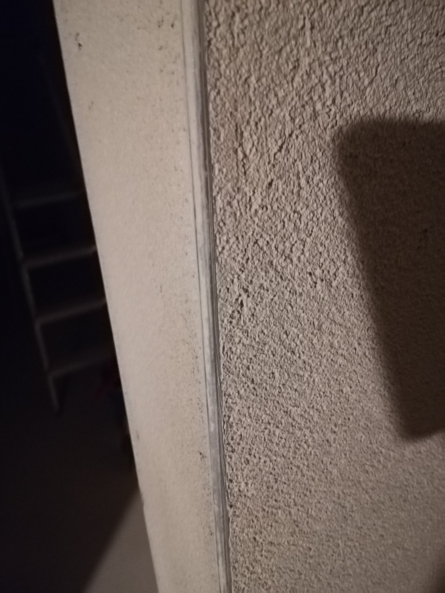

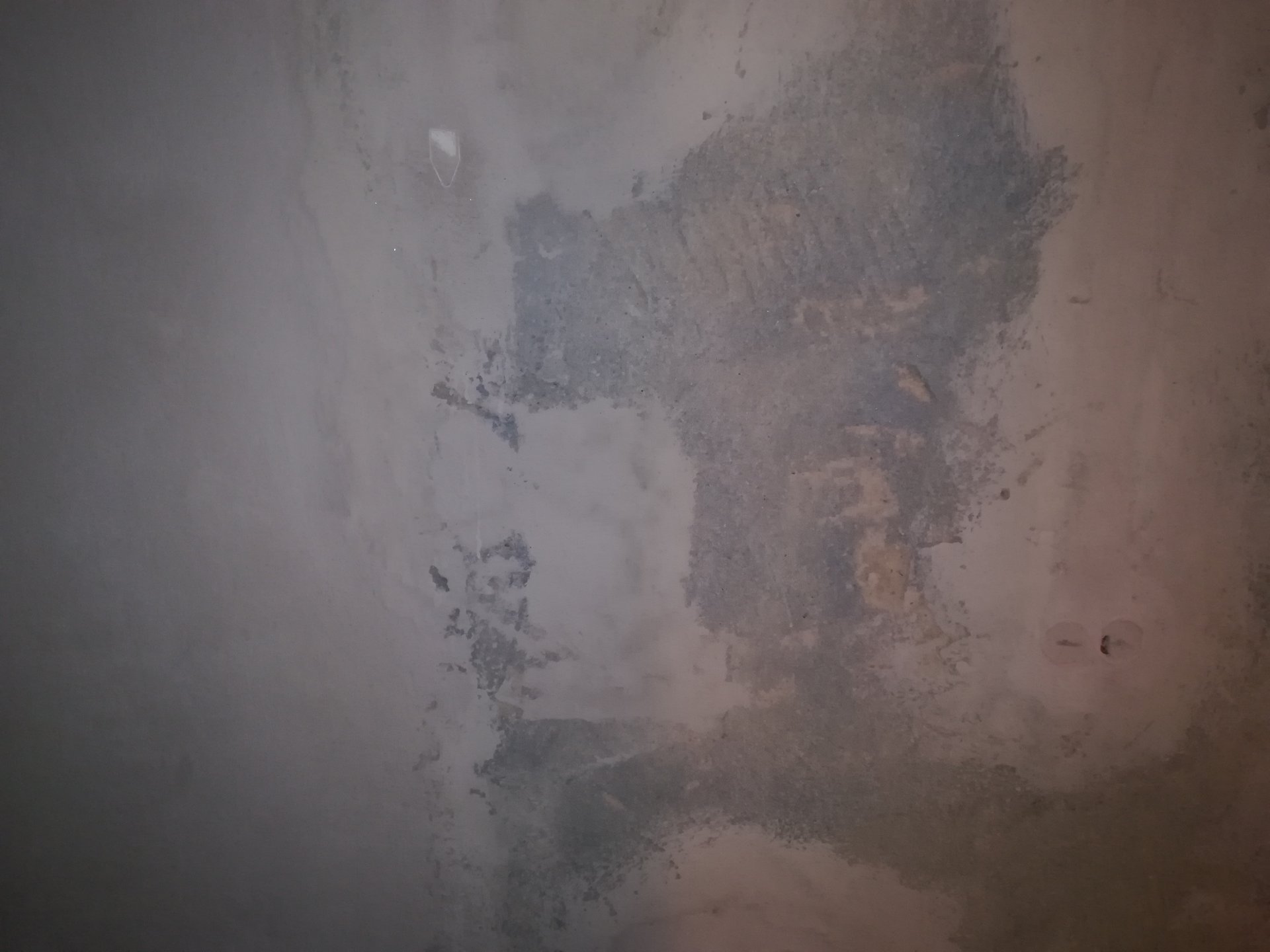

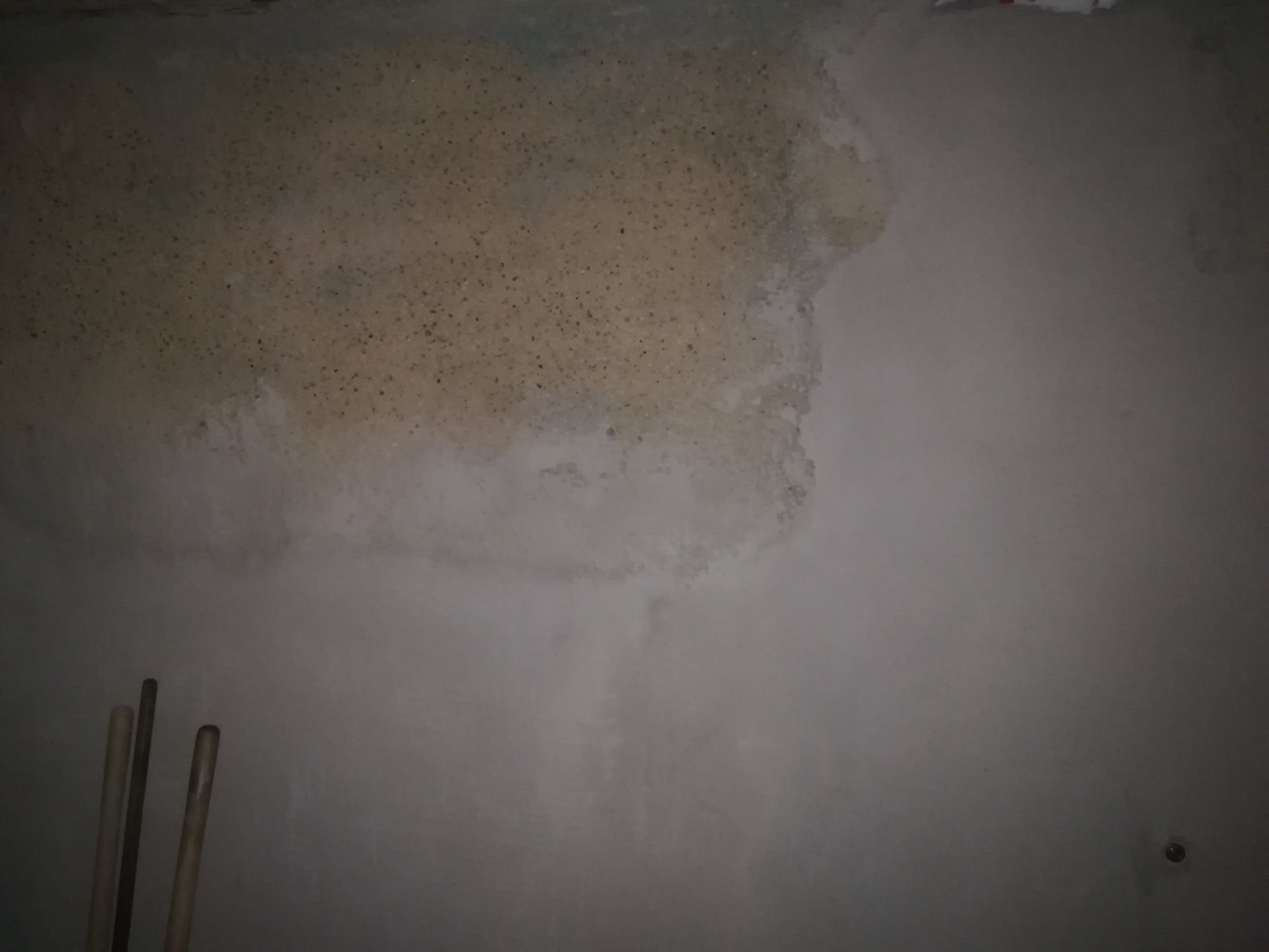

    Hallo Zusammen,
    da leider noch keine Hinweise kamen :cryhier noch ein paar Bildbeispiele, evtl. verdeutlicht dies meine Problemchen...
    ... und es kann evtl. jemand seine bisherigen ähnlichen Erfahrungen schildern. Das müssen ja nicht immer gute sein, damit ich ggf. wenigstens nicht die gleichen Fehler mache
    Grüße
    Thomas

    um den Putz zu glätten kannst du auch Gipsspachtel nehmen. Z.b. Uniflott nehm ich dafür ganz gerne. Erst die gröbsten Stellen ausspachteln, ausgleichen und dann komplett überspachteln. Anschließend kann das dann geschliffen werden und mit Vlies übertapeziert.

    Wie würdet Ihr denn in Bezug auf die Kanten vorgehen?
    Ich hab ja den Grundputz mit den Eckprofilen abgezogen, somit baut jede weitere Putzschicht wieder auf und ergibt letztendlich eine "verletzliche" Kante...
    Macht man das so oder werden da nochmals Eckschienen gesetzt - z.B. die Trockenbau-Eckschienen für 2mm Putzdicke?
    Wäre super, wenn Ihr zur handwerklichen/technischen Ausführung noch was sagen könnt... :think ich mach ja alles zum ersten Mal... (bin zwar schon reichlich "Umbau-angenervt", freu mich aber schon aufs Obergeschoss, wenn ich bezüglich Material und Ausführung nicht mehr so viel Recherchieren und überlegen muss... sondern einfach nur Gas geben kann :bounce:)

    Beim feinspachteln gehst du wie beim Trockenbau vor. Halt die Eckschutzschienen für Trockenbau. Geeignete Spachtelmassen gibt es reichlich. Ich nehm immer Knauf Uniflott. Damit hab ich die besten Erfahrungen gemacht. Die kann man von Hand anrühren, zieht nicht zu schnell an und man kann fast alles damit überspachteln.

    Nimm einen Kalkspachtel z.B. KEIM-LS-Pro.
    Die Ecken bleiben halt rund oder Du setzt nochmal ein Profil drüber, was ich ziemlich abenteuerlich finde.

    Danke für Eure schnellen Antworten und Tipps, dass die "zweiter Kantenschutz-Version" abenteuerlich ist kommt mir auch so vor :cool: ich lass die Gedanken nochmal kreisen, werde es evtl. testen und natürlich dann hier berichten...
    Das mit dem Kalkspachtel hört sich gut an... nicht gerade günstig das Zeug aber passt vom Material her gut zum Grundputz :28:
