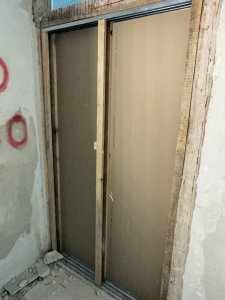

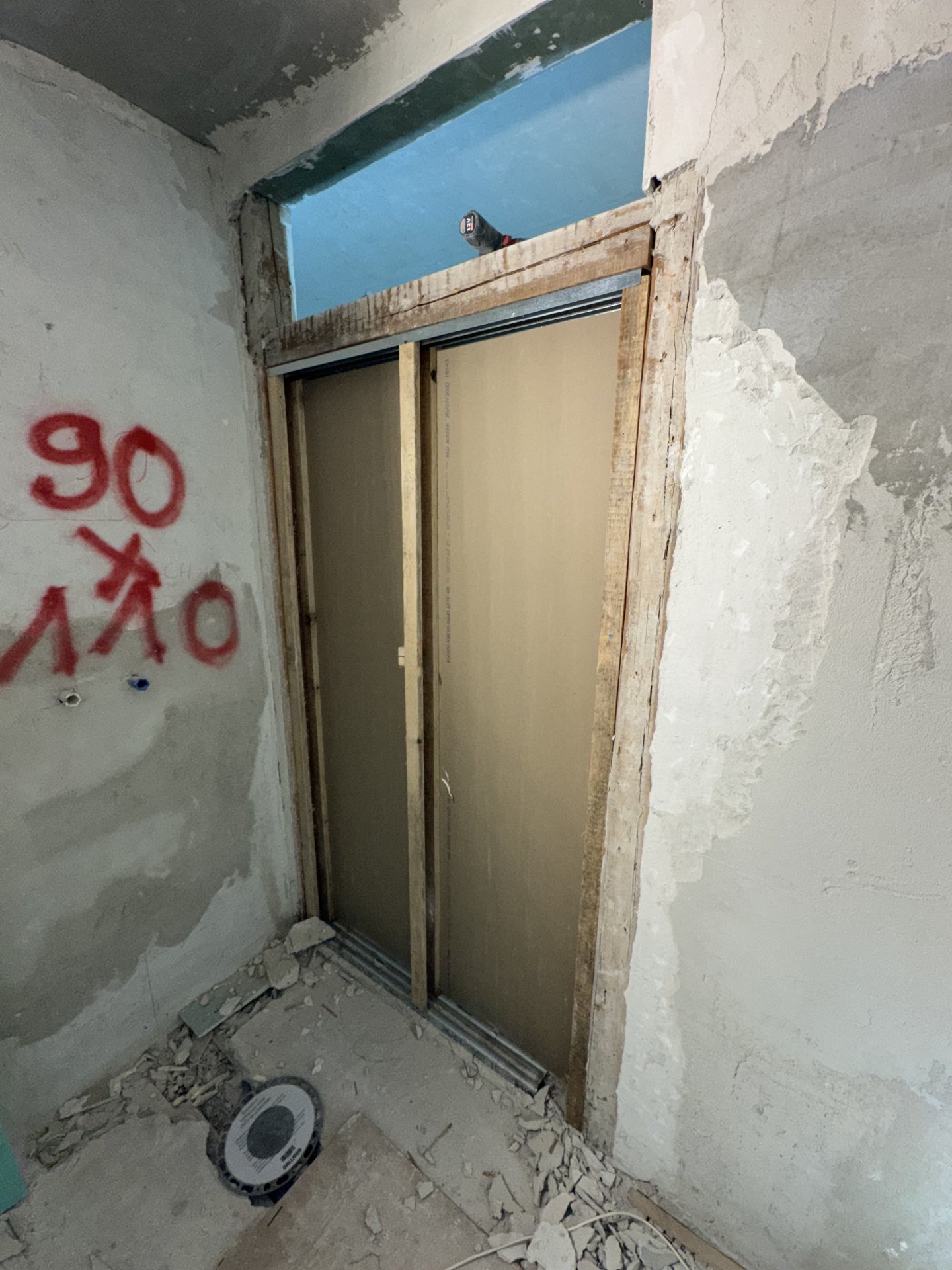

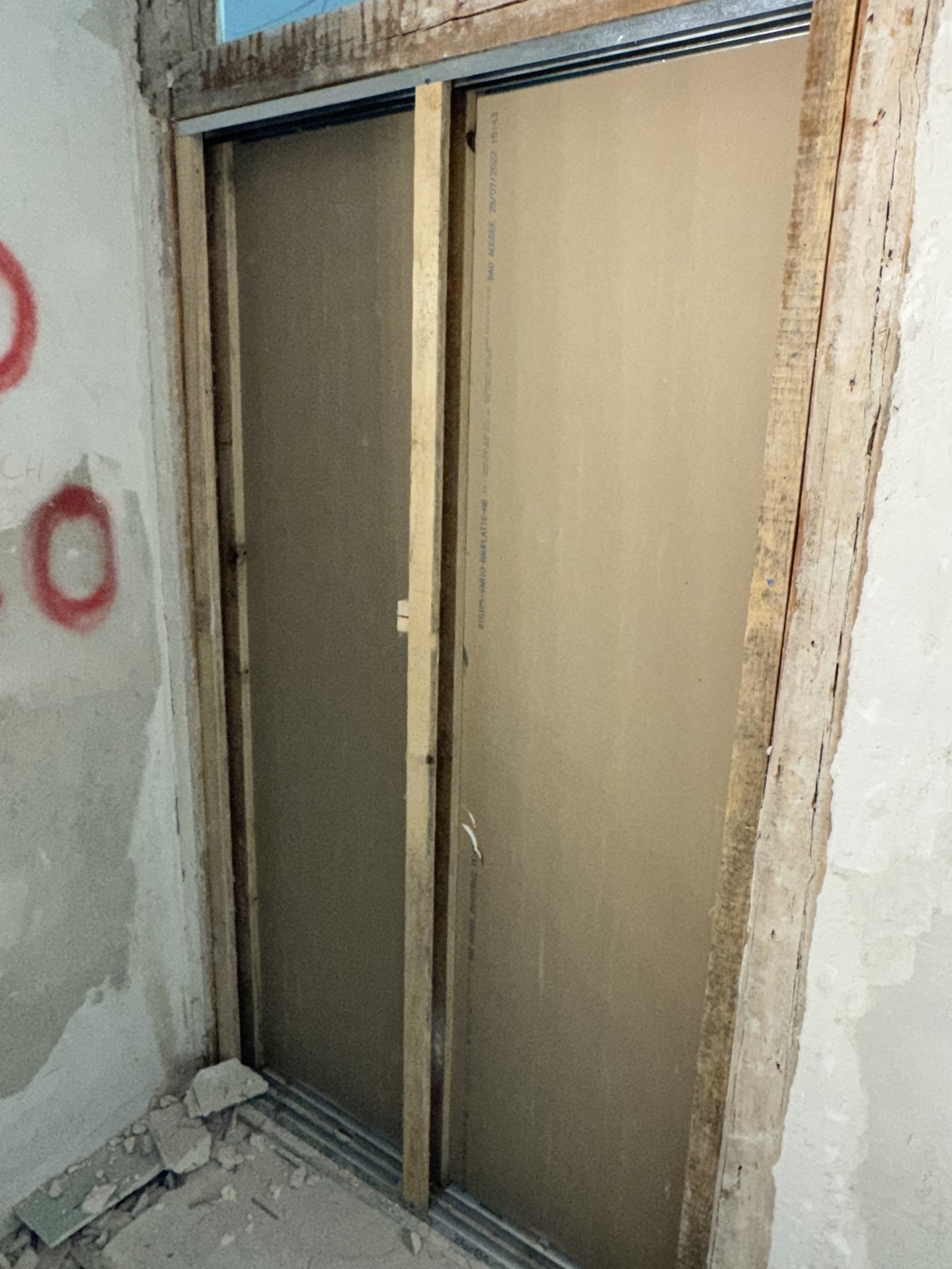

    ich habe wieder eine Frage zu einem Umbau, bei dem ich euren Rat brauche.
    Wir haben unser Bad um einen ungenutzten Flur etwas erweitert. Jedes muss ich an dem alten Durchgang eine Mauer hochziehen, was ich durch Trockenbau realisieren wollte.
    Bisher habe ich immer folgenden Aufbau für solche Wände verwendet:
    Rigipsplatte > OSB > Glaswolle < OSB < Rigipsplatte
    Jetzt kommt die Besonderheit:
    In diesem Fall ist es ja ein Badezimmer und zwar ist die Wand genau die Seitenwand der Dusche.
    Am Ende wird auf diese Rigipsplatten der Fliesenleger, den ich bereits beauftragt habe, alles abisolieren und dann die Fliesen verlegen. Er meinte ich muss nichts weiter beachten, was den Aufbau der Wand angeht.
    Ich würde hier daher die Wand wie oben beschreiben aufbauen, lediglich die grünen (imprägnierten) Rigipsplatten verwenden.
    - Muss ich noch irgendwelche Folien in diesen Aufbau der Wand einbauen? Also auf der Seite zur Dusche hin?
    - Ist es ein Problem wenn ich hier OSB verwende? Ich denke nicht, da der Fliesenleger ja eh alles abisoliert. Also - sollte die Wand ja immer trocken bleiben.
    Ich hoffe ihr könnt mir hier Tipps geben.
    Viele Grüße
    Christian

    Der Aufbau ist prinzipiell ok, aber was soll die OSB?
    Besser ist es beidseitig doppelt zu beplanken

    Hallo, also mein erster Gedanke war dass dies die Stabilität erhöht.
    Ich habe jetzt aber auch gelesen dass man doppelt beplanken soll und zwar so dass die Kanten der Rigipsplatten versetzt sind. Zudem müssen die Kanten auch von der unteren Rigipsplatten verfugt werden, bevor die zweite Rigipsplatte verplankt wird.
    Das erhöht wiederum die Dichtigkeit.
    Aber irgend eine Folie ist denke ich nicht nötig, oder?

    Nein
