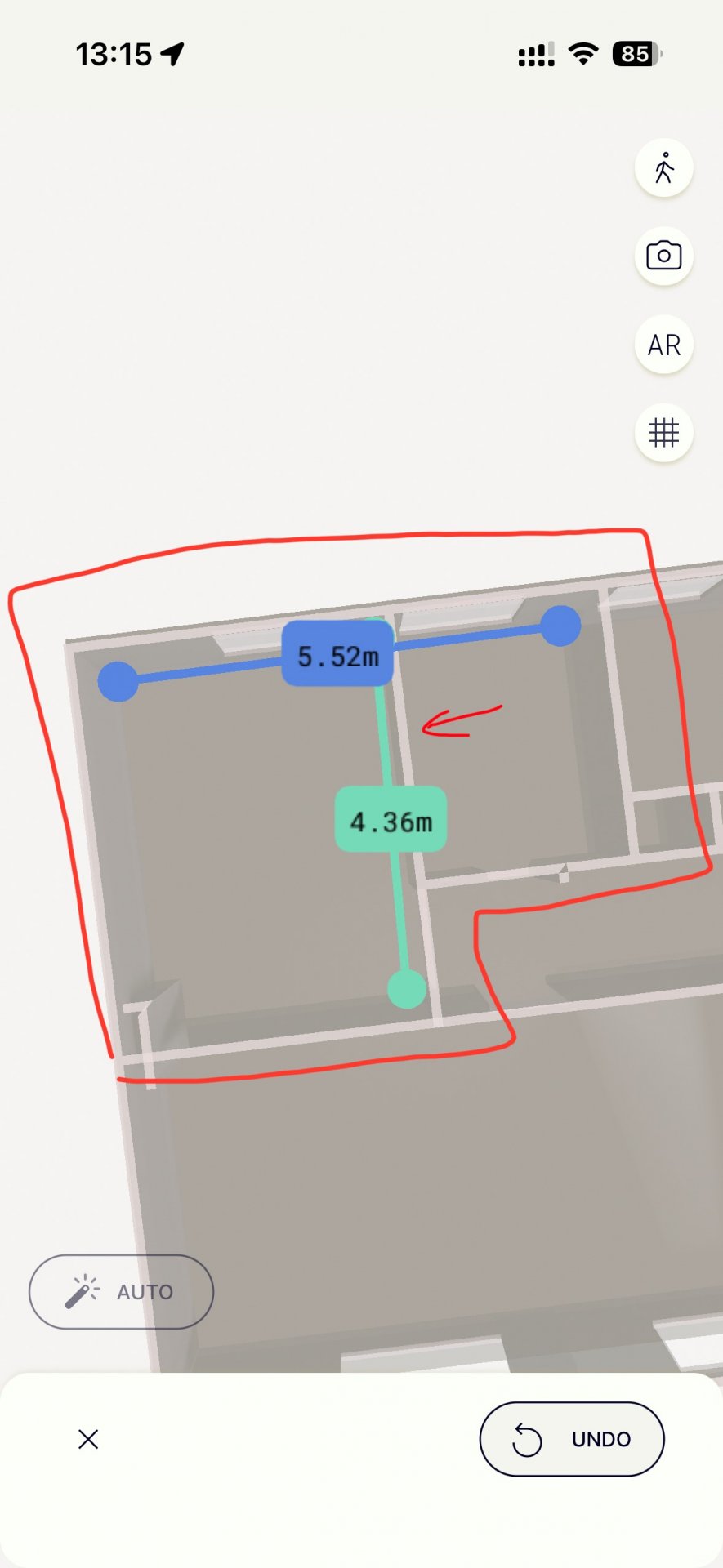

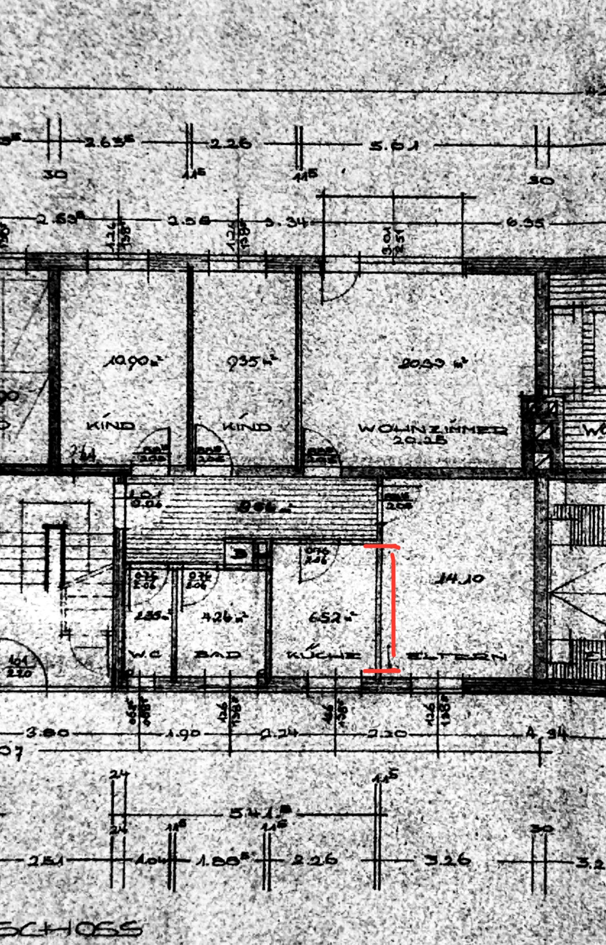

    Ich möchte eine Wand entfernen. Nun habe ich die Dokumente der Stadt erhalten und zu meinem erleichtern in der Aufführung den Punkt gefunden in dem nichttragende Wände 11,5 cm sind, also genau wie die die ich entfernen möchte.
    Trotzdem habe ich irgendwie etwas angst davor nun einfach loszuloegen und die wand rauszuhauen.
    Ist das unbegründet?
    Ich habe einmal die Dokumente angehängt
    Die zu entfernende wand ist markiert.
    Die Wohnung ist in 1og, darüber ist nur noch der dachboden, laut Dokument ist die decke zwischen der wohnung und den dachboden 15cm stahlbeton

    Für mich als Laien sieht es so aus, als ob die Decken jeweils von Außenwand zu der horizontalen Wand in der Mitte des Hauses abgespannt wären.
    Außerdem könntest Du schauen, ob im Geschoss darunter an der gleichen Stelle auch Wände sind. Wenn ja, heißt das nichts, wenn nein, sind deine garantiert nicht tragend.
