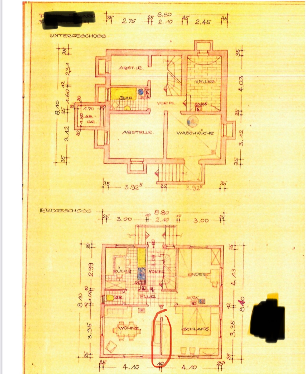

    Hallo Zusammen,

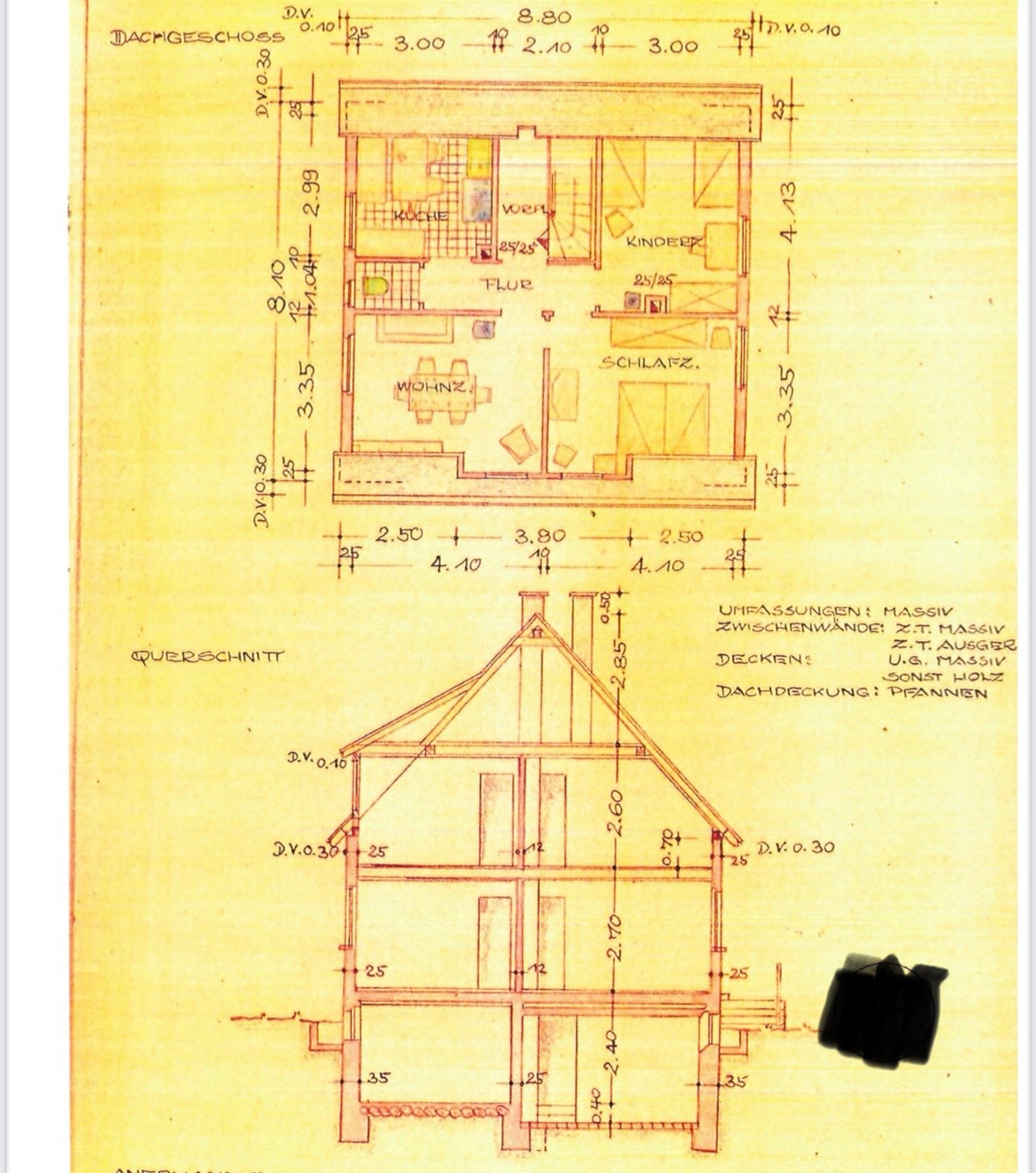

    wir möchten die rot markierte Wand entfernen und stehen nun vor der Frage ob diese tragend ist oder nicht. Darüber befindet sich eine Holzbalkendecke. Normalerweise sollte diese nicht tragend sein da die Dachsparen quer zu der Wand laufen und somit vermutlich auch die Zwischendecke. Zudem ist die Wand dünner als die quer dazu laufenden. Das Haus ist BJ 1954. Über Rückmeldungen würden wir uns sehr freuen.

    Diese Wand ist vermutlich nicht tragend, aber aussteifend. Also versetzbar wohl unproblematisch, aber herausnehmbar nicht. Vereinfacht gesagt geht es hier nicht um Gewichts-, sondern um Windlasten. Das bedeutet: "nichttragend" ist in diesem Fall keine gute Nachricht.

    Die Wand soll aber komplett raus oder zumindest zum großen Teil. Wenn man zur Außenwand hin z.B. 50cm stehen lässt oder an beiden Seiten und einen Träger einzieht müsste das doch machbar sein oder?

    Hol einen Statiker, der kann das beantworten

    Da dürfte wohl "oder" die richtige Antwort sein, Du hast es offenbar noch nicht verstanden. Ein Träger würde ja die auf die Oberkante wirkenden Gewichtslasten abfangen, aber um die geht es hier ja nicht.

    Wir haben einen ähnlichen Fall. Da die Balken der Decke auf der Mauerkrone liegen, wirken sie nicht versteifend auf die Außenwand. Daher müssen wir einen Teil der Wand (50cm) stehen lassen, damit die Aussenwand nicht kippen kann. Da unsere Wand tragend ist, muss zusätzlich ein Stahlträger gesetzt werden. Der 50cm Stummel ist hier gleichzeitig das Auflager. Bei längs laufenden Wänden haben wir uns auch immer den Deckenanschluss angeschaut im sicher zu gehen, ob die Wand tragend ist oder nicht.
    Passierte aber alles nach Vorgaben des Statikers inkl. Dokumentation.

    Vielen Dank für die ausführliche Antwort. Habt ihr auf der anderen Seite auch einen Teil stehen lassen und habt ihr bei nicht tragenden Wänden welche einen Kontakt mit der Außenwand haben auch einen Stahlträger eingezogen? Man liest ja immer mal wieder das das durchaus Sinn macht. Andere sagen muss nicht sein. Etwas verwirrend.

    -> Statiker !
