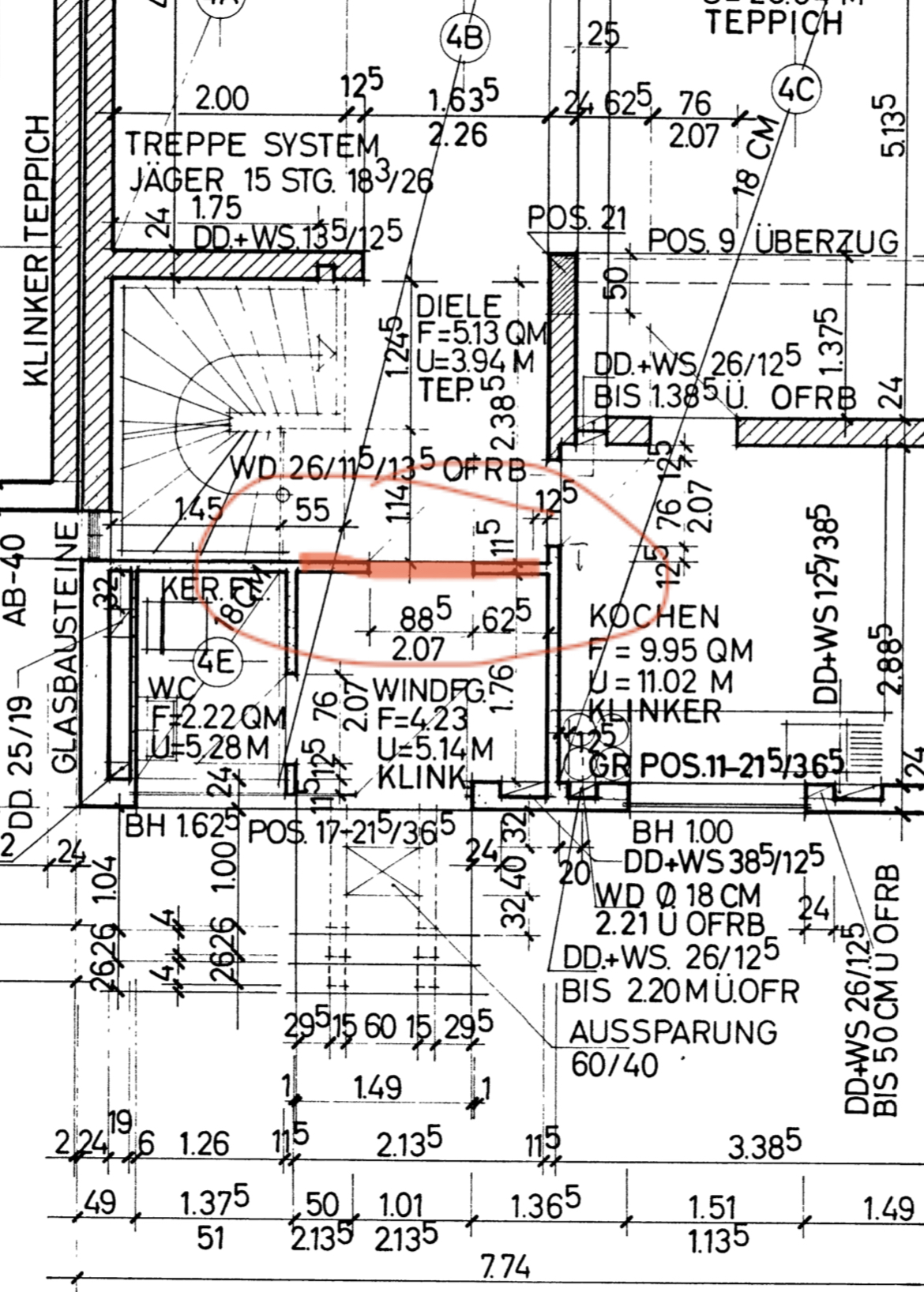

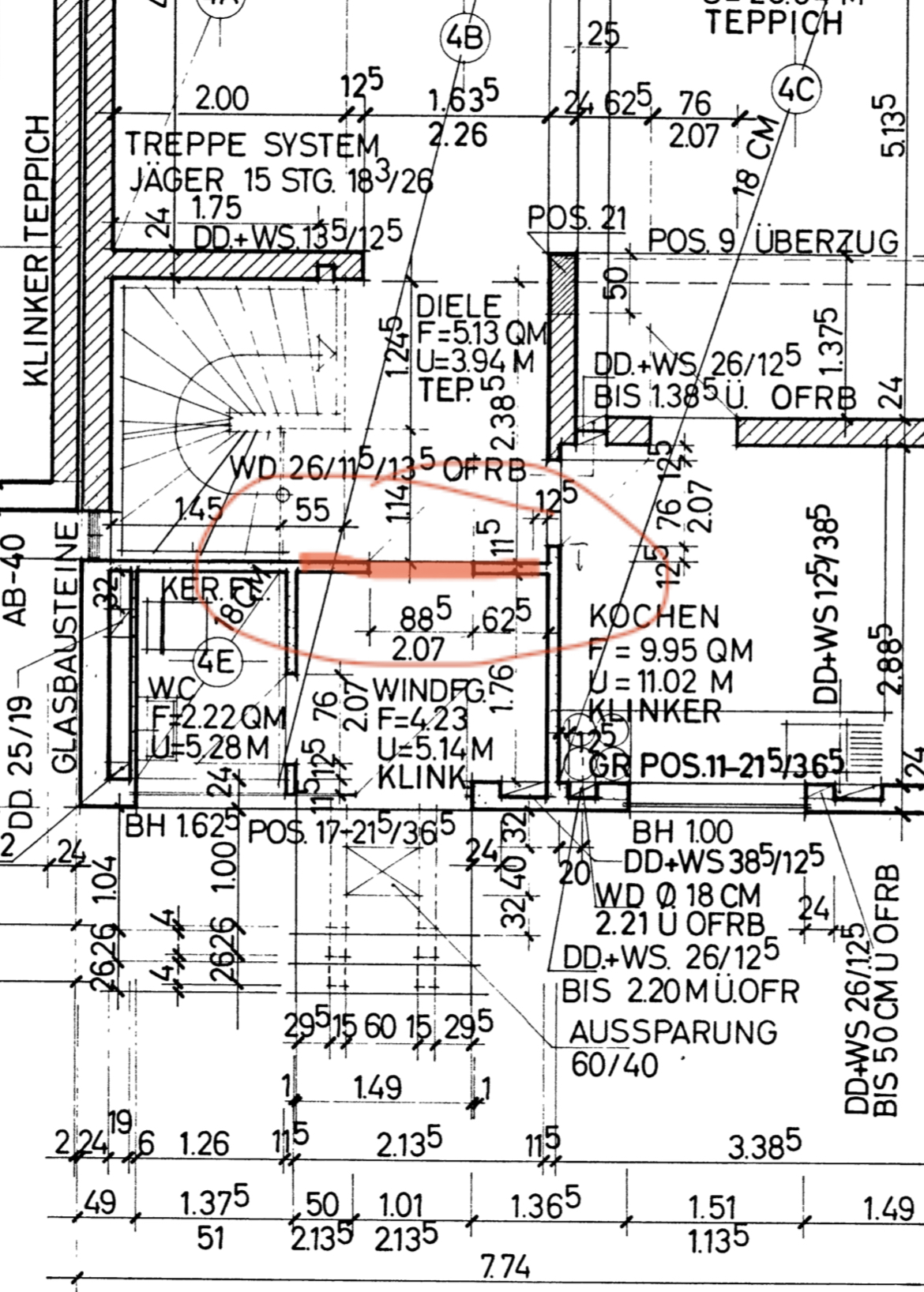

    Wand.png Guten Tag zusammen,
    mich möchte gerne eine Wand zwischen Windfang und Flur in einem Reihenhaus entfernen. Die Häuser hier sind alle ziehmlich baugleich und auch die Nachbarn haben das schon gemacht. Bei ihnen war es immer eine nicht tragende Wand. Kann ich die Wand ohne weiteres entfernen? Grundriss hab ich mal dazu getan.
    was meint ihr dazu? Vielen Dank für die Hilfe!
    Viele Grüße
    Jonas
  2. BaUT
    9.516
    5.996
    Frage doch die Nachbarn!
    Die haben offensichtlich die entsprechende Expertise.
    Ansonsten Statik raussuchen und nach der Spannrichtung und den Auflagerzonen der Decken gucken (lassen).
