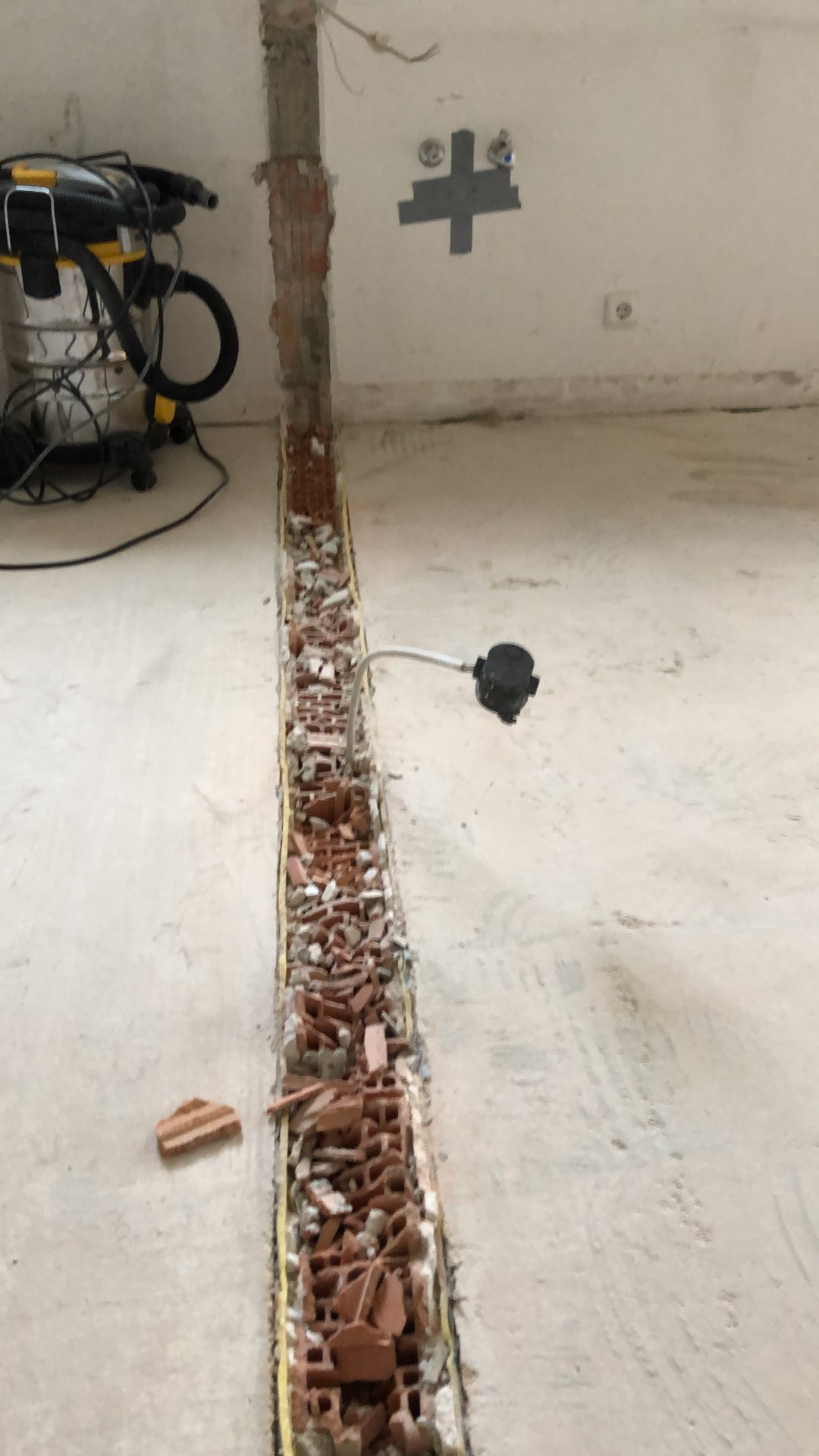

    Hallo liebe Forengemeinde,
    nachdem ich lange „stumm“ mitgelesen habe, möchte ich auch eine Frage an die Experten stellen.
    ich habe eine Wand zwischen Küche und Speisekammer entfernt, um die Küche zu vergrößern.
    Unter der (ehemaligen) Tür befindet sich eine Bewegungsfuge, die sich bis zum Ende des Raumes entlang der Seite der entfernten Mauer fortsetzt.
    nun gibt es aber noch die zweite Seite der Mauer.
    Wie muss ich vorgehen, damit die Fliesen später halten?
    Verlegt werden sollen 60x60 Feinsteinzeugfliesen. Es wird eine Entkopplungsmatte verbaut.
    Ich bin für jeden Tipp dankbar. Mittels SuFu habe ich nur einen passenden Eintrag gefunden, der sich aber dann in eine andere Richtung entwickelt hat.
    Herzlichen Dank für eure Hilfe!
    PS: Die rechte Fuge setzt sich unter der (ehemaligen) Tür bis zum Wandabschluss fort.
    Ach ja in beiden Raumteilen liegt FBH

    Ich würde beide Estrichhälften verbinden.

    Bei einem Zementestrich mit FBH sollen die Abstände zwischen den Dehnungsfugen 5 m nicht überschreiten.
    Werden diese Abstände überschritten, treten Risse im Fliesenbelag auf. Die sind zwar klein und harmlos aber ärgerlich.

    Am besten die Wandreste bis zur Bodenplatte entfernen inkl. Randstreifen und entsprechend neu Aufbauen. Folie, Dämmung, Folie, Estrich. Wenn der Estrich getrocknet ist, die Anschlüsse leicht einschneiden und alles gut sauber machen. Die Verbindungen können dann geklammert und verharzt werden. Bis 40m² Fläche kann man ohne Trennfugen ausführen. Ich gehe mal davon aus, dass du diese nicht überschreitest. Wenn der Estrich sonst in Ordnung ist und die Verbindung korrekt ausgeführt wurde kann man auch auf die Entkopplungsbahn verzichten.

    Hier ist wahrscheinlich weder Zementestrich noch Fußbodenheizung verbaut, also wenig hilfreich der Post.
