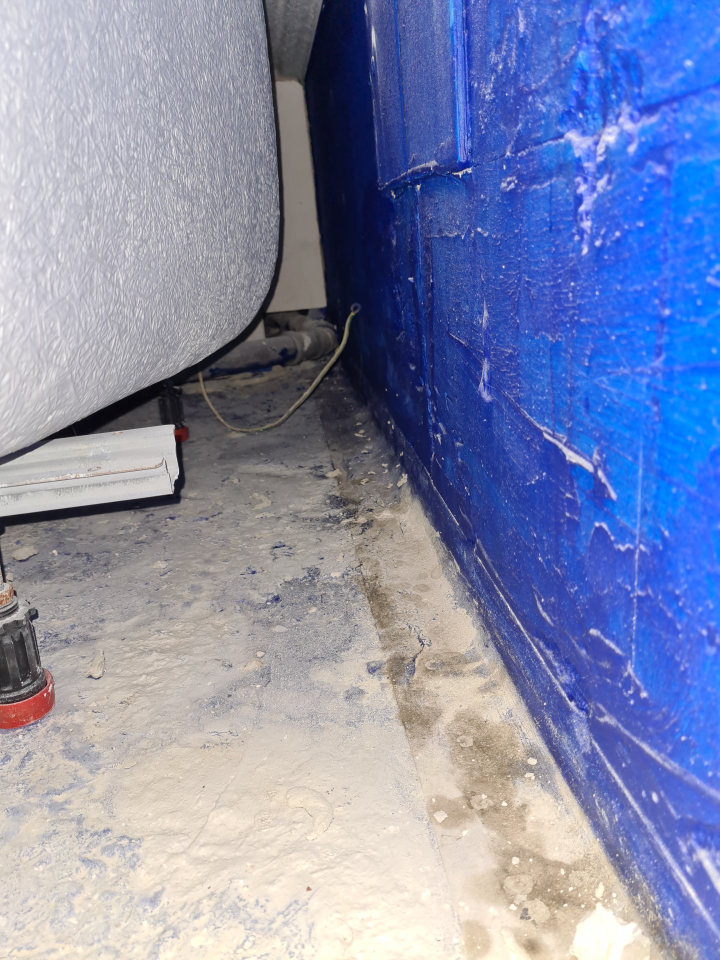

    Hallo, ich habe ein Problem in meiner Eigentumswohnung.
    Und zwar habe ich wohl eine oder zwei aneinanderhängende feuchte Wände zwischen Bad und Küche.
    Es handelt sich hier um ein 7 Parteien Mehrfamilienhaus.
    Oben drüber die Wohnung ist exakt geschnitten wie meine.
    Die Wohnung wurde 2020 komplett neu saniert.
    Alles raus, alles neu!
    Vor paar Wochen hatte ich dann noch etwas Uniflott über.
    Damit habe ich dann ein Stück hier genannte wohl feuchte Wand abgezogen und geschliffen.
    Paar Tage war exakt am gespachtelten das Uniflott mit einem Pelz überzogen.
    Den konnte man einfach abwischen.
    Danach kam der Pelz auch nicht wieder.
    Dann jetzt rund 3 Wochen später fiel mir im Flur (Ecke selbe Wand zwischen Küche/Bad zu Bad/Flur ) auf, dass sich unten hinter der Bodenleiste schimmel bildet.
    Dort habe ich jetzt die Leisten abgelassen und etwas die Tapete entfernt, um den Schimmel zu beseitigen. Das funktionierte auch super mit einem Spray. Man fühlt aber teilweise, dass die Wand feucht ist.
    In der Küche habe ich dann unterhalb der Küchenzeile die Leiste entnommen, um einen Blick darunter zu werfen und beim Abwasseranschluss unter der Spüle nachgesehen.
    Beim Abwasser unter der Spülen sieht alles super aus.
    Ganz unten sieht man horizontal wie "alte Wasserflecken". Jedoch nicht über die ganze Länge.
    Habe mal paar Bilder hinzugefügt.
    Da das Bad jetzt komplett neu gemacht wurde, würde ich es natürlich sehr ungern wieder einreißen..
    Man sieht auch nirgends austretendes Wasser.
    Hat jemand eine Idee wie ich hier am besten vorgehe, ohne direkt großen Schaden anzurichten?

    Habe tatsächlich was gefunden, wo Wasser durch kommen könnte.
    Wäre es besser in beiden Räumen die Heizungen für 1 oder 2 Tage auf max laufen lassen, dass die Wand etwas ausdünsten kann und ich die Lücke noch offen lasse oder macht es kein großen Unterschied und direkt verschließen?

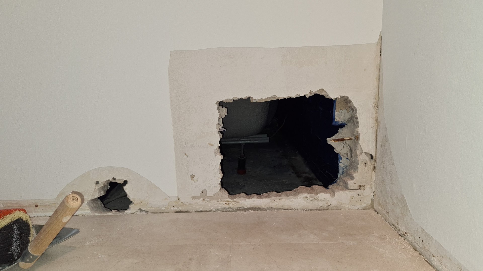

    Also von der Badewanne scheint es nicht zu kommen.
    Silikon ist dicht und habe anschließend mal die Badewanne zur Hälfte gefüllt und ablaufen lassen. Da tropft auch nichts.
    Habe mal von der Flurseite aus ein Loch in die Wand gemacht, um das ganze zu beobachten.
    Weiter hinten sieht es an der Seite (Dichtband) ziemlich feucht aus.
    Dies ist die Parallelwand zur Küche und dem Abwasser.
    Habe dort mal den Feuchtigkeitsmesser in der Nähe vom Abwasserrohr in die Wand gedrückt. Direkt bei über 30%
    On der Ecke im Flur bei der Öffnung der gleiche Wert
    Dort ist der Wert noch etwas höher.
    Jedoch gibt es in dieser Wand keine Wasserrohre.
    Greift da vllt die Gebäudeversicherung, wenn es ein Schaden in der Wand ist?

    Ich habe die alten Fliesen überfliest.
    Haftgrund drüber und drauf.
    Was unter den ersten Fliesen ist, kann ich nicht sagen.
    Sind von 1995..
    Aber da es die Jahre ok war, sollte es daran nicht liegen.
    Finde kurios, das die Wand im Flur genauso feucht ist, wie beim Abfluss in der Küche. Da liegen über 2m dazwischen + um die Ecke

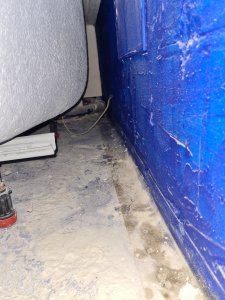

    Habe gerade mal die Leiste unterhalb der Küchenzeiche und unterhalb des Abwasserrohres in der Küche entfernt und ein Foto von gemacht.
    Das geht so ca. 1m in jede Richtung davon.
